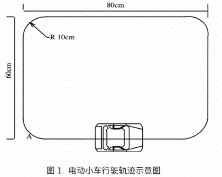

1-任务
设计并制作一个无线充电电动小车,包括无线充电装置一套。电动小车机械部分可采用成品四轮玩具车改制。小车采用立创·地正星MSPM0L1306开发板控制。小车地面投影不大于 A4 纸大小,高度、重量不限。沿地面的黑色轨迹行驶。
2-要求
(1)自制一套无线充电装置。其发射器线圈放置在地面,发射器采用具有恒流、恒压模式自动切换的直流稳压电源供电,供电电压为 15V,供电电流不大于0.5A;无线充电接收器安装在小车底盘上,电动小车使用适当容量超级电容储能,经 DC-DC 变换给电动小车供电。使用一个发光管指示小车供电状态,当小车有电时,发光管点亮。车上不得采用电池等其他储能供电器件。
(2)打开直流稳压电源给充电装置发射器供电1分钟后关闭。当电动小车检测到发射器停止充电发射时,立即自行启动,向前沿直线水平行驶,直至能量耗尽,行驶距离不小于0.5m。
(3)小车起始位置为圆角中心A点。充电1分钟后,电动小车沿地面的黑色轨迹行驶,电动小车行驶的圈数越多越好。黑色轨迹为圆角矩形形状,采用 1.8cm 宽的黑色胶带贴制,如图1所示。
3-说明
(1)电动小车控制平台必须采用立创·地正星MSPM0L1306开发板。超级电容的容量可根据充电器充入的电荷量及小车行驶所需电流、时间和车重等因素综合考虑。无线充电电动小车是一个比较复杂的工程问题,通过提高充、放电效率,减轻车重,优化电机驱动,降低控制功耗及适当选取超级电容容量等,可以增加电动小车的行驶距离。
(2)电动小车位置定位参考点为小车后沿。
(3)确保发射器供电为 15V,电流不大于0.5A。不符合要求不予测试。
(4)测试时,要求小车先充电、放电运行数次。保证测试时小车无预先额外储能,以保证测试公平性。正式测试允许运行两次,取最好成绩记录。小车从充电开始起至小车停车期间为自动行驶状态,严禁人为触碰或遥控小车。违规不子测试。
(5)要求(2)测试中,可以沿图1的长边轨迹行驶,也可以不循迹行驶。
(6)要求(3)测试中,小车自动行驶后,允许及时移除充电发射器线圈。小车行驶圈数精确到 1/4 圈。电动小车自动行驶中,如果全车地面投影离开行车轨迹线,测试结束。轨迹仅采用黑色胶带标记,不得额外使用其他任何物品。地面材质不限、背景颜色自定。测试时必须自带符合题目要求的地面轨迹装置。
