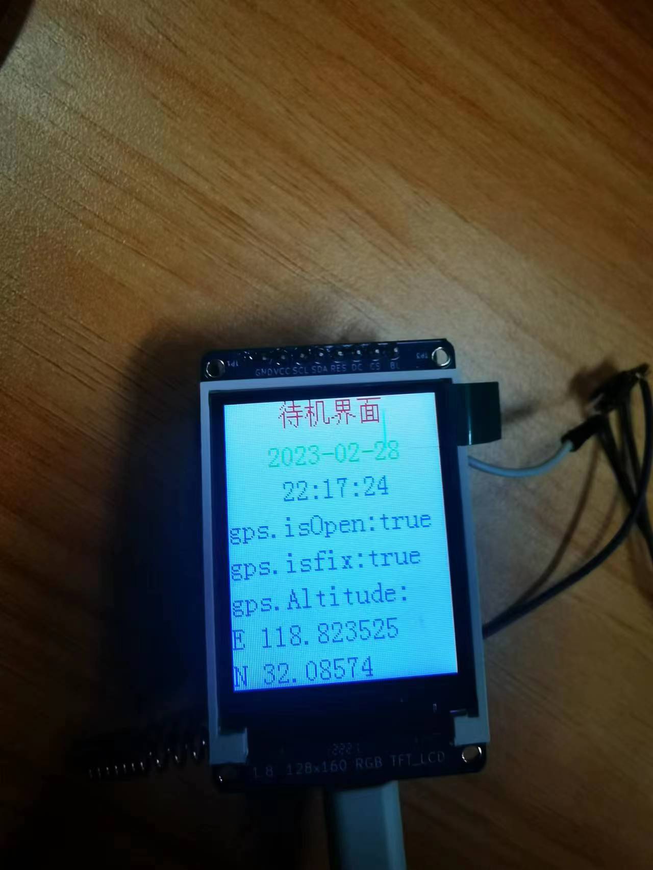

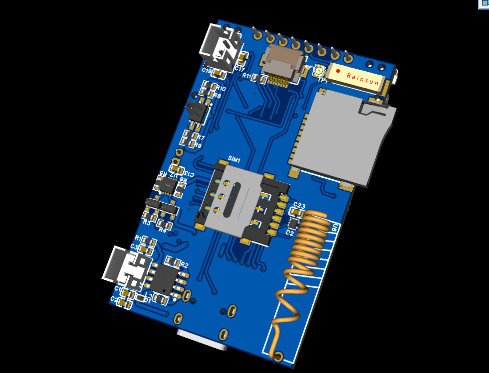

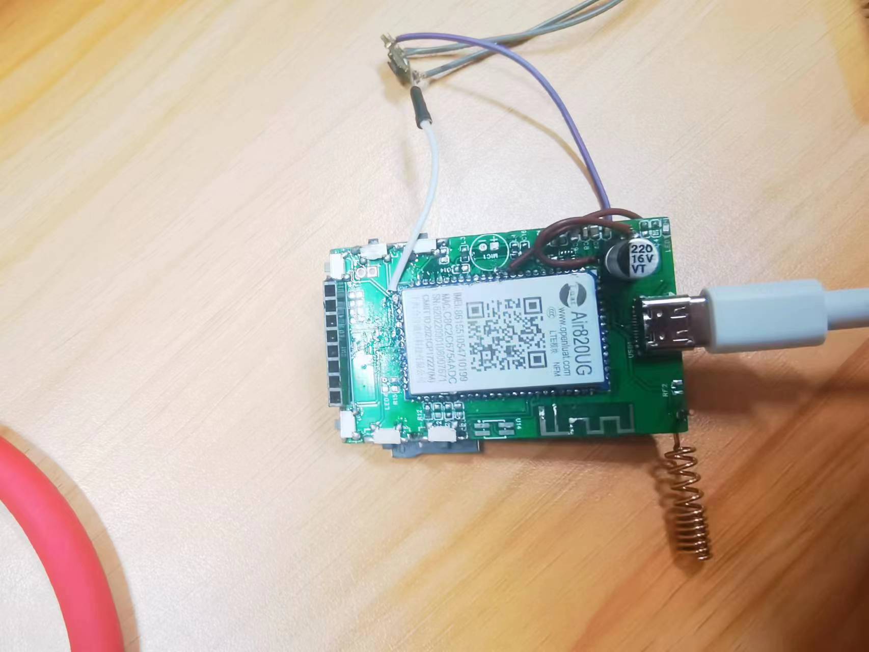

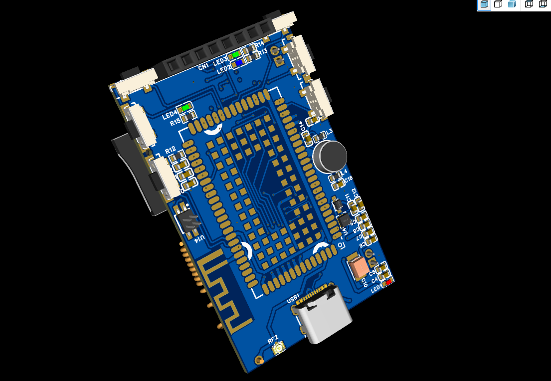

基于合宙Air820UG的定位器,使用1.8寸ST7735屏幕作为显示终端,同时将位置数据通过串口发送到电脑,供上位机处理。使用按键进行交互

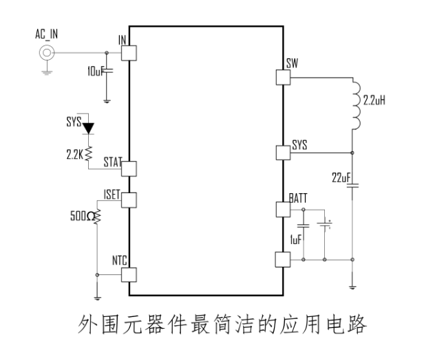

ETA6002是一款带动态路径管理的开关型单节锂电池充电电路。ETA6002可提供最大2.5A的充电电流,特别适合移动电源、平板电脑等配备超大容量锂电池的设备。内部集成了大电流同步降压模块,充电控制模块,动态路径管理,输入限流自动检测,以及所有锂电池充电所需要的各种功能和各种保护电路,如涓流、恒流、恒压充电;电池过温保护;充电指示;充电电流设定无需昂贵的毫欧级电阻;充电时间过长关闭;IC短路保护和过温保护等。ETA6002的SYS和BATT双端口反向截止功能,也防止了输入接口短路时电池的反向倒灌。ETA6002还提供电池移除检测功能。
ISET为充电电流设置PIN脚,此引脚连接一电阻(Rset)到地来设定充电电流;充电电流设定公式为1V/Rset*1000(A)。
ETA6002典型应用电路

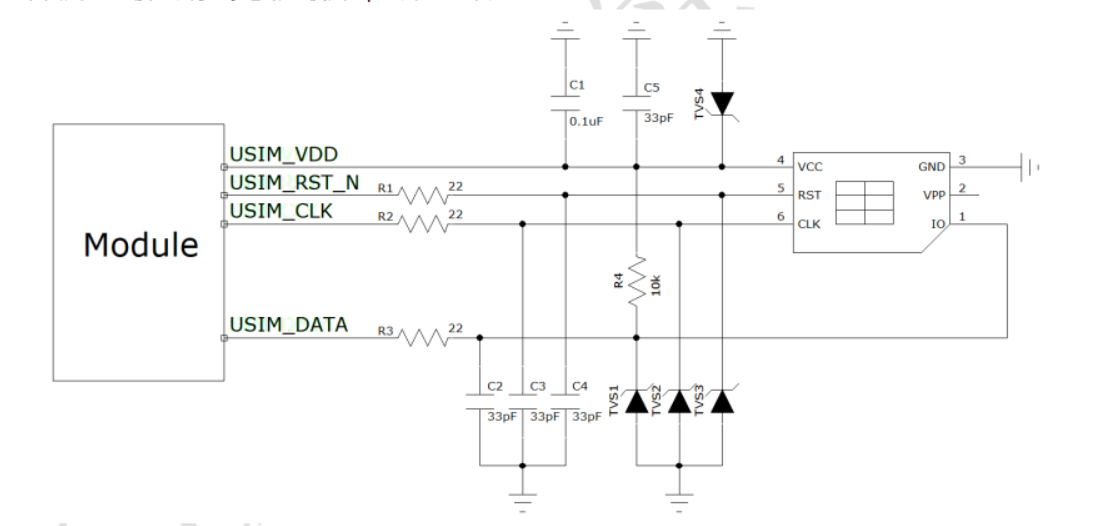

3. SIM 接口参考电路
SIM卡接口的电路设计中,为了确保SIM卡的良好的功能性能和不被损坏,在电路设计中建议遵循以下设计
原则:
(1). SIM卡座与模块距离摆件不能太远,越近越好,尽量保证SIM卡信号线布线不超过20cm
(2). SIM卡信号线布线远离RF线和VBAT电源线。
(3). 为了防止可能存在的USIM_CLK信号对USIM_DATA信号的串扰,两者布线不要太靠近,在两条走线之间增
加地屏蔽。且对
USIM_RST_N信号也需要地保护。
(4). 为了保证良好的ESD保护,建议加TVS管,并靠近SIM卡座摆放。选择的ESD器件寄生电容不大于50pF。在
模块和
SIM卡之间也可以串联22欧姆的电阻用以抑制杂散EMI,增强ESD防护。 SIM卡的外围电路必须尽量
靠近
SIM卡座。

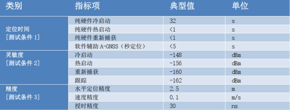

GPS性能
GPS天线采用陶瓷天线GPS1003-1575MHz,可用于手持设备卫星导航,车载定位等。
LTE天线采用GSM弹簧天线
定位器.mp4
