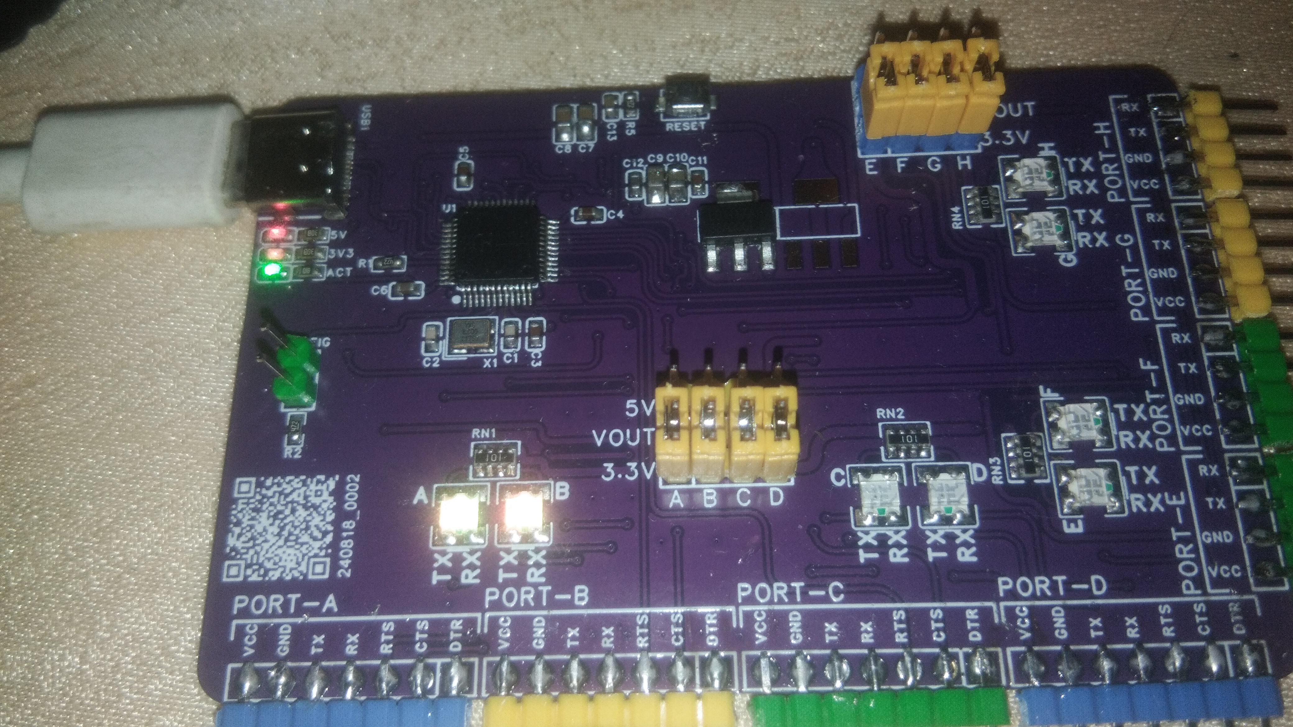

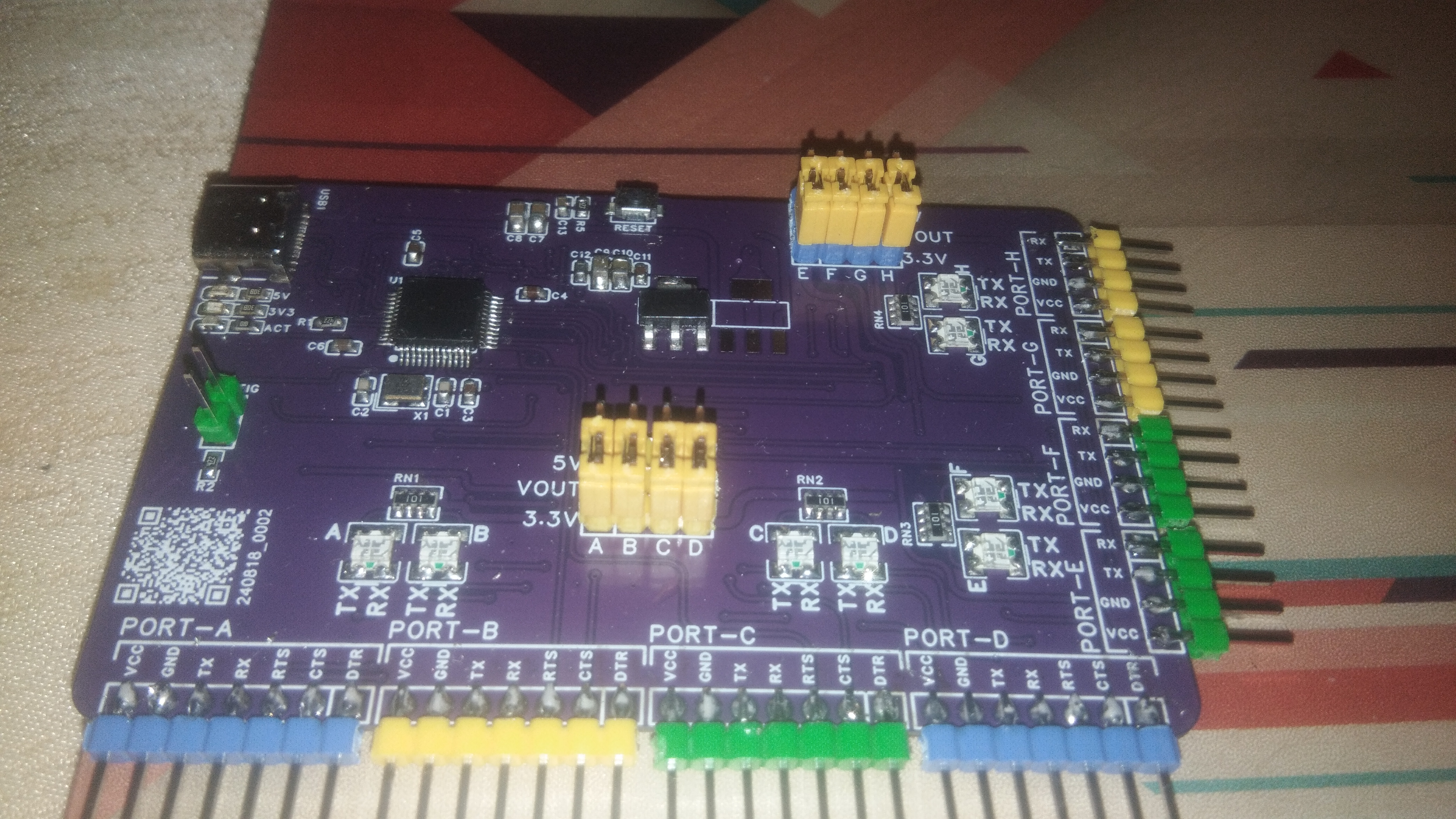

本项目是基于CH348Q的USB转8口UART工具
具有串口指示灯,CONFIG脚配置,各口输出电压选择功能
CC BY-NC 4.0
项目功能
复位按键,防止串口助手发疯停不下来
串口指示灯,看清哪个串口在发信息
2路LD1117,避免电流不足带来的尴尬
8路电压选择排针,随意选择各口输出电压
CFG配置排针,配置DTR/TNOW功能
项目参数
  • 480Mbps 高速 USB 设备接口,外围元器件只需晶体和电容
  • 硬件全双工串口,内置独立的收发缓冲区,通讯波特率支持 1200bps~6Mbps
  • 支持常用的 MODEM 联络信号 RTS、DTR、DCD、RI、DSR、CTS
  • 支持 CTS 和 RTS 硬件自动流控。
  • 支持半双工,提供串口正在发送状态指示 TNOW,可用于控制 RS485 收发切换。
