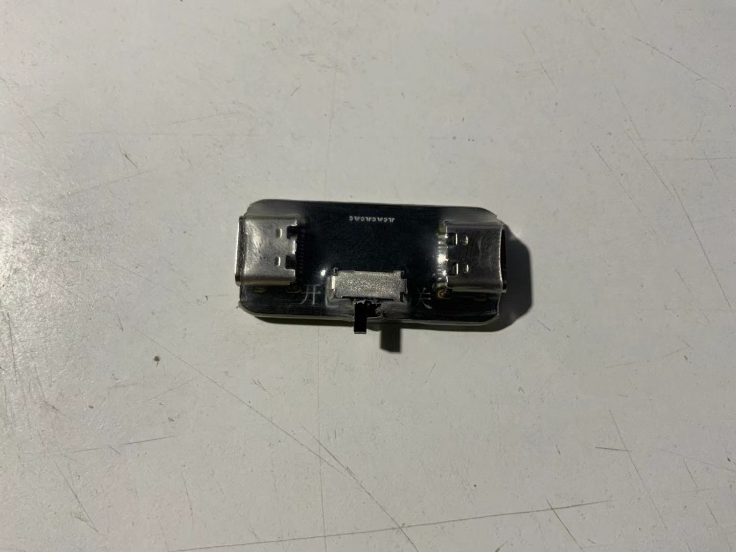

这是一个TypeC的开关直连转接板,近期在调试芯片和程序的过程中,总是要反复插拔typec数据线,为了方便程序调试,设计了这个转接板。
简介:这是一个TypeC的开关直连转接板,近期在调试芯片和程序的过程中,总是要反复插拔typec数据线,为了方便程序调试,设计了这个转接板。
复刻成本:2
LGPL 3.0
创建时间:2024-10-17 10:22:07更新时间:2024-10-28 10:57:06

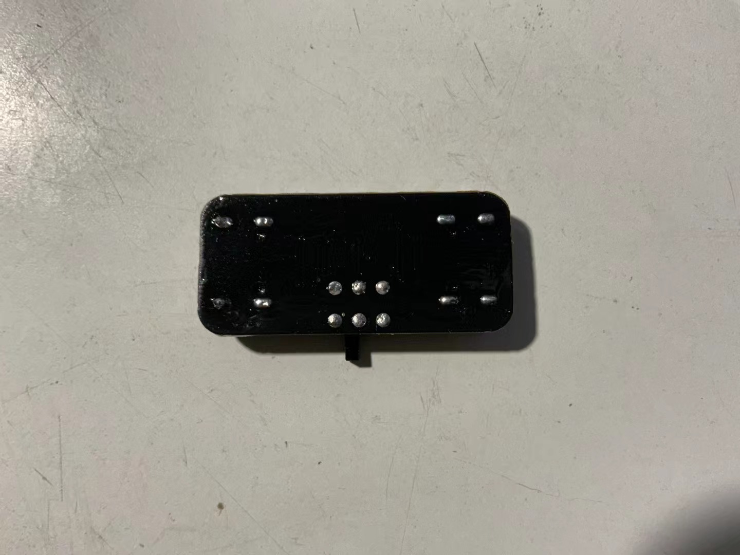

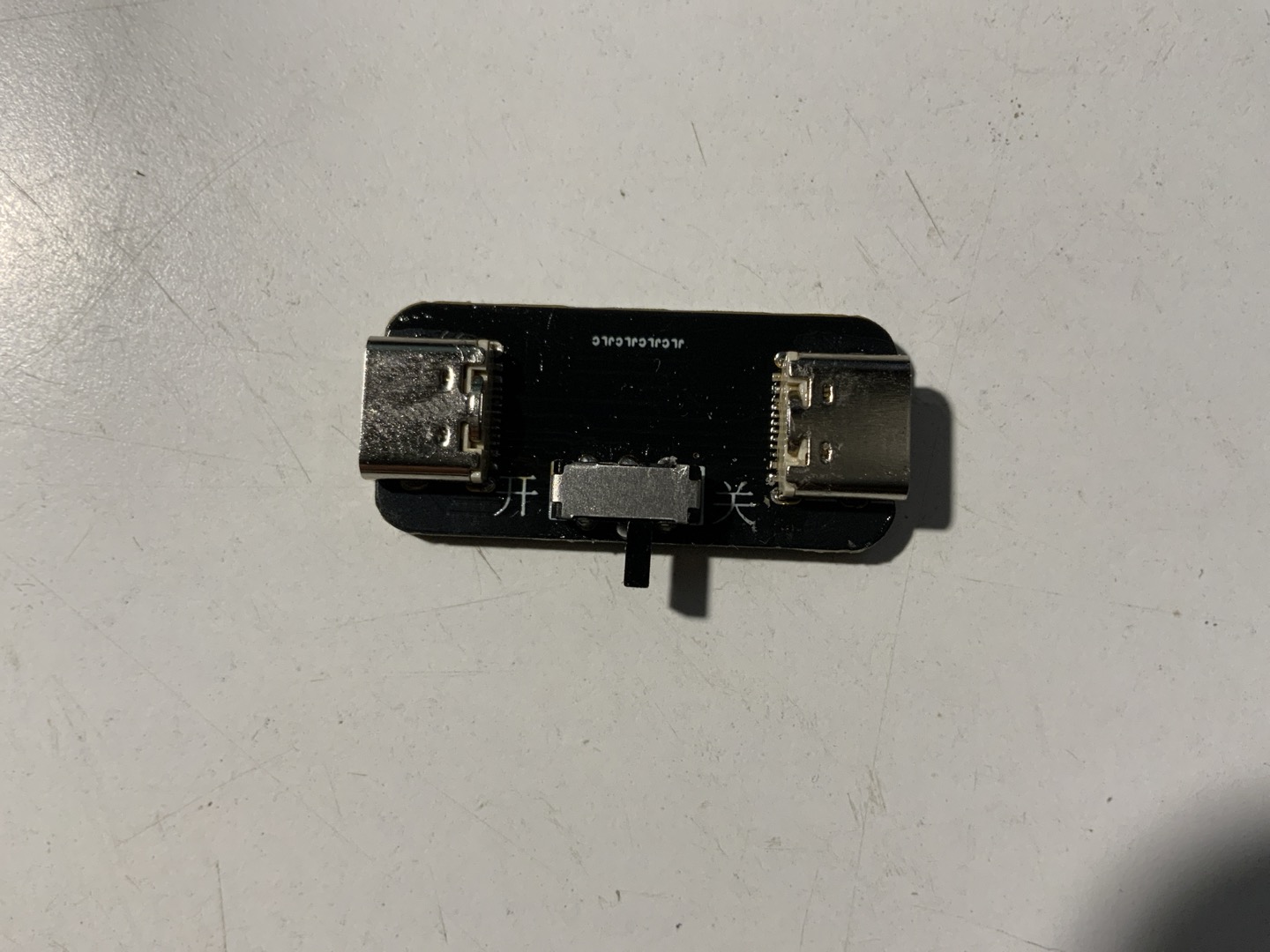

这是一个TypeC的开关直连转接板,近期在调试芯片和程序的过程中,总是要反复插拔typec数据线,为了方便程序调试,设计了这个转接板。转接板带有双刀双掷开关,一次性断开电源正负极。
使用了两个16Pin的typec母头。做了全连接。已验证,可以正常使用。

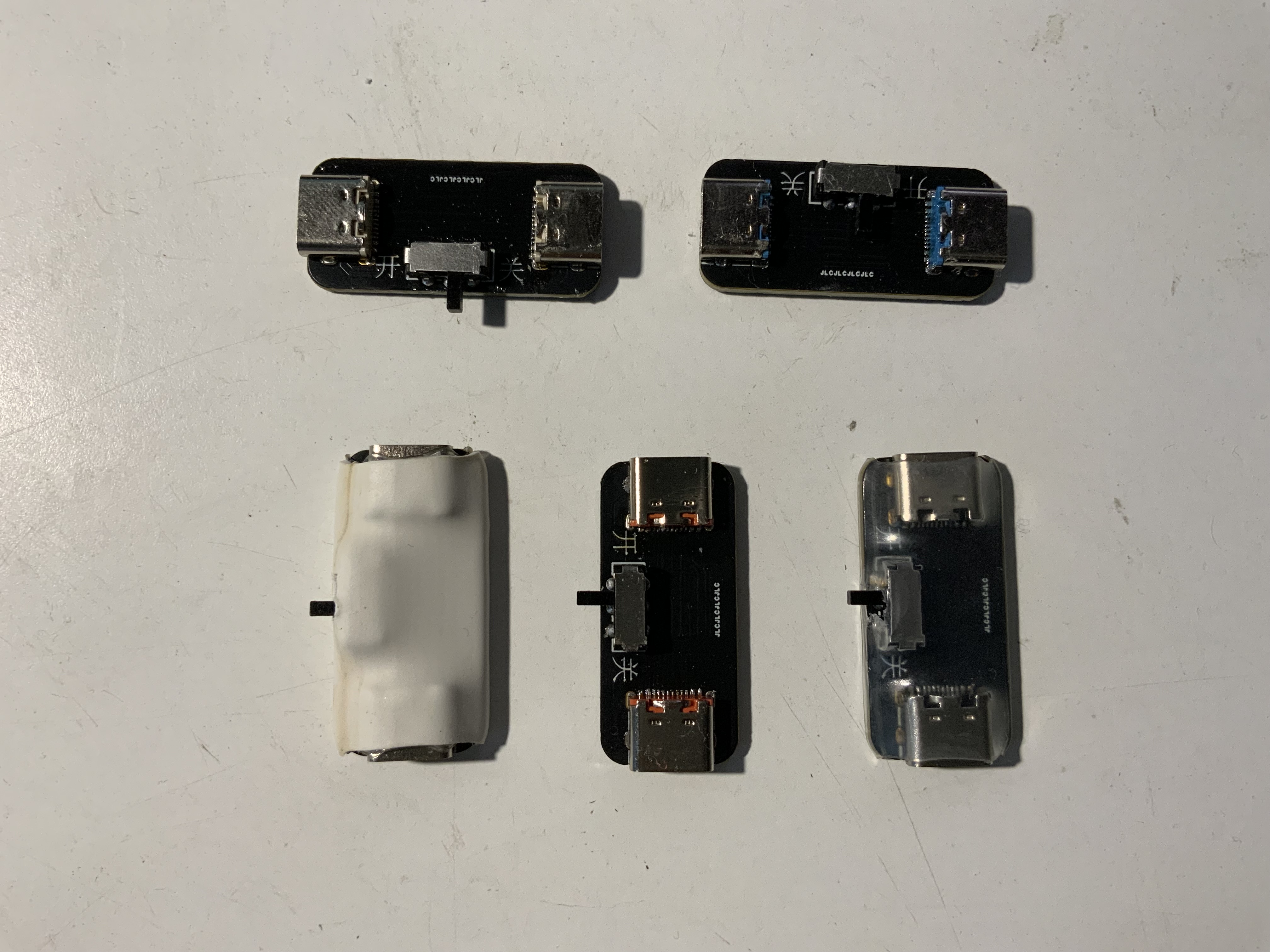

封装方式使用了PCB三防漆和热缩膜两种方式。两种方式都差不多,一定注意外露触电绝缘。
由于电路图比较简单,就使用了线路直连,看起来比较乱,勿怪
