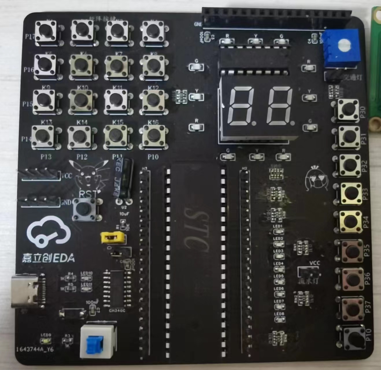

这学期学校单片机课程作业板,使用的是最基础的AT89C52RC单片机,包含TTL电路、流水灯电路、计时交通灯、按键计数器、八人抢答器、矩阵键盘密码锁、超声波测距电路,引脚全部接出可外扩电路。

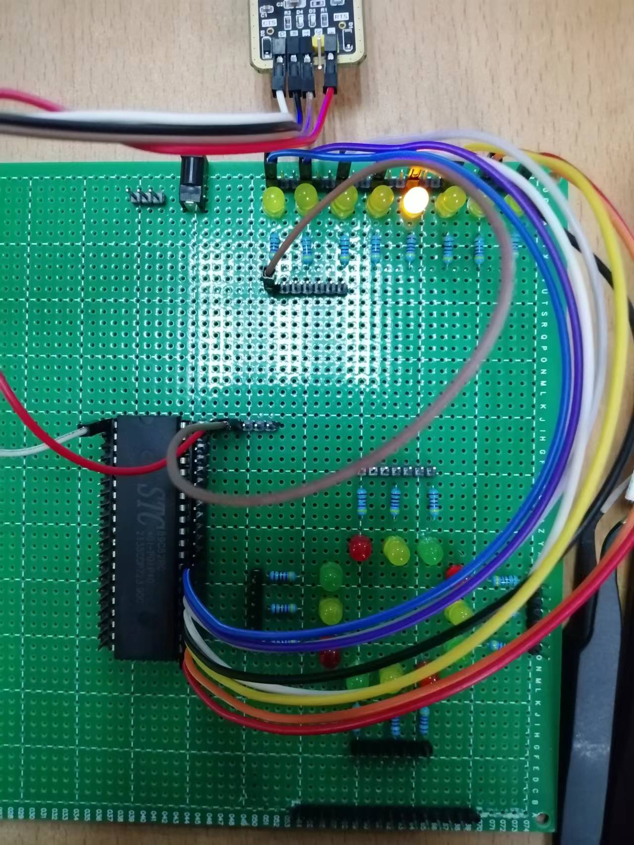

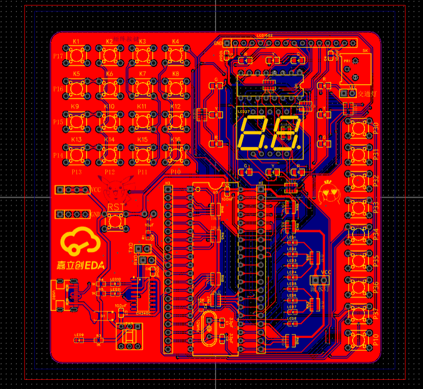

这学期我们学校教单片机课,项目作业是焊这个绿色洞洞板,我焊好了流水灯和交通灯后实在不想费脑子走线了,想象一下焊好后接一大坨杜邦线容易出问题还不好找错误,干脆就搁嘉立创eda上画完所有电路算了。

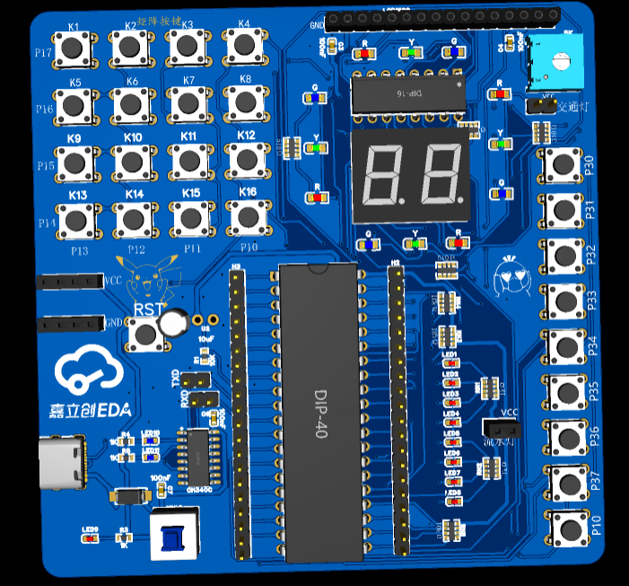

画好PCB电路

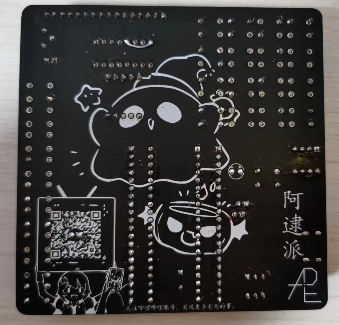

3D效果真不错,打上个人标识再放点儿可爱的元素上去,解释一下我姓逯(我猜你不知道读啥),外号叫阿逮,所以就草率的用阿逮派命名这块板子啦!!!
焊好的正面效果图,精致!
焊好的背面效果图,精致+1

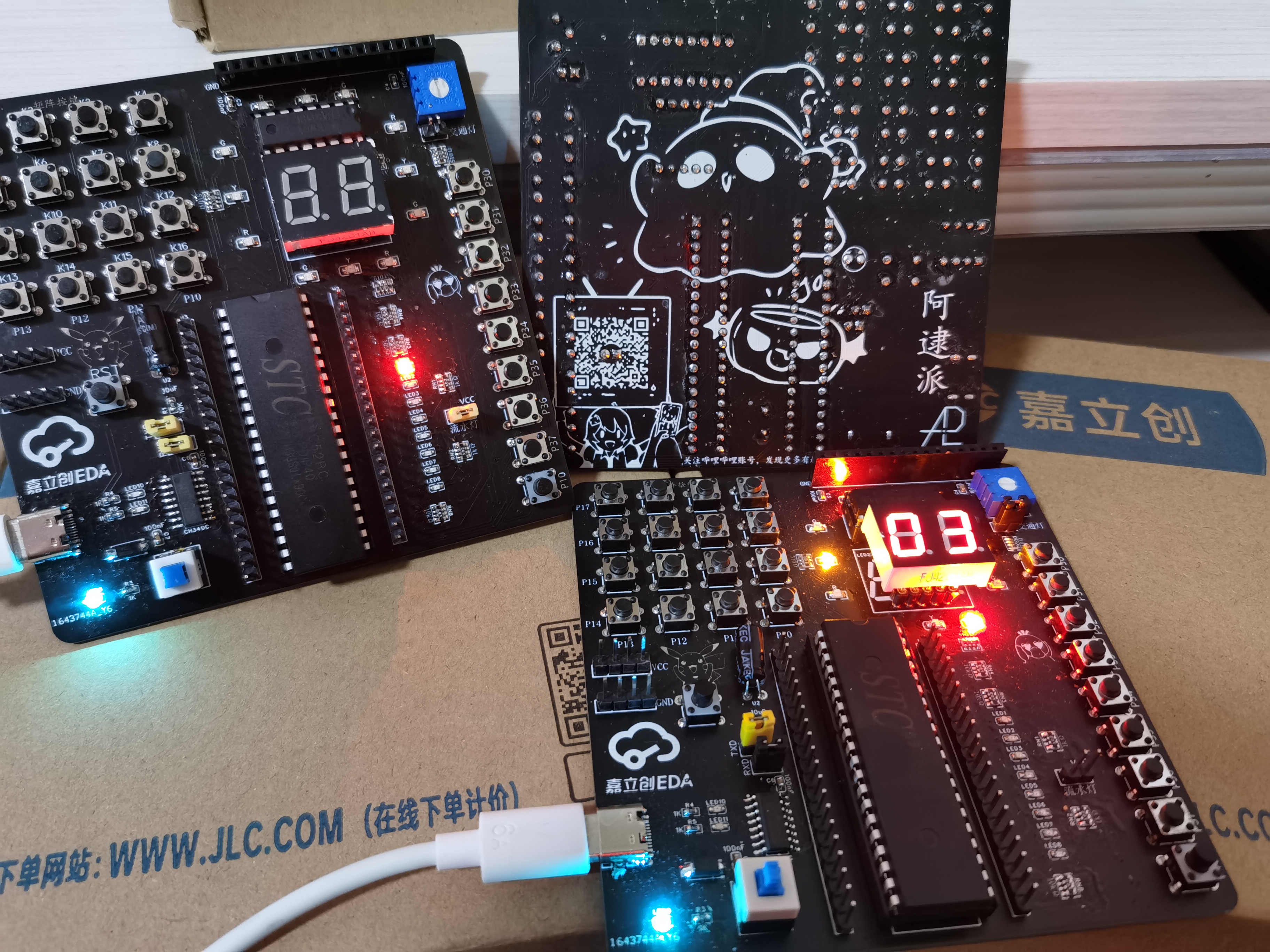

在学校焊了3块儿,防止出问题,疫情提前放假带回家写代码。
焊的真累啊!

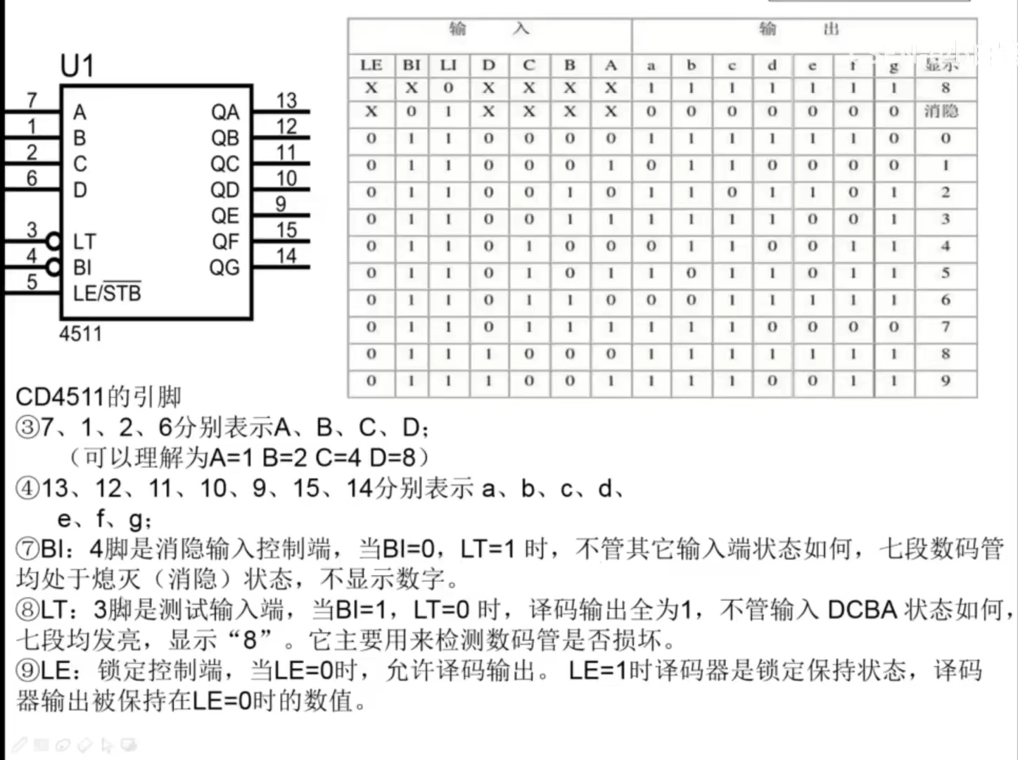

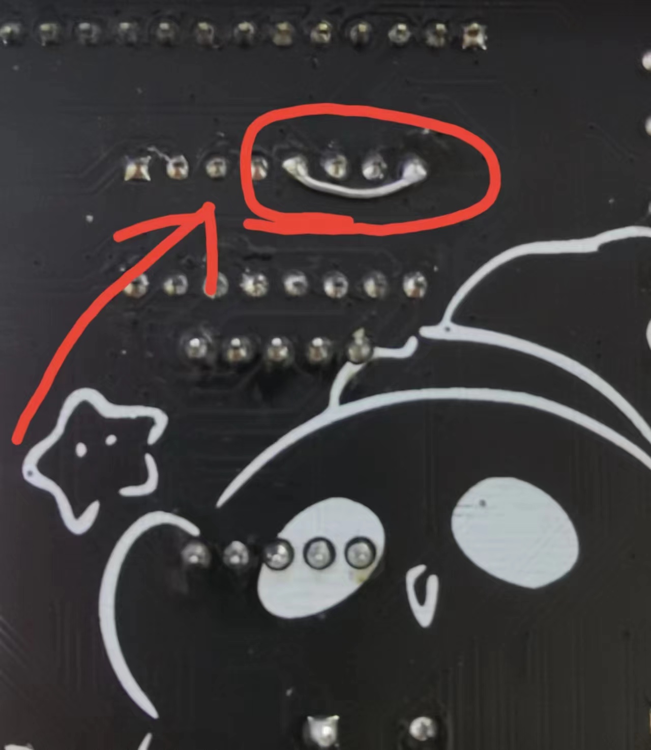

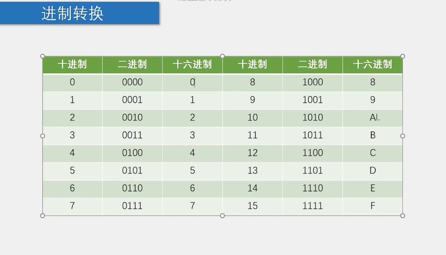

学数码管的时候主要用到了这两张资料,本来我以为选CD4511芯片驱动数码管会很简单,最后调好了我认为确实简单。
在画PCB的时候不知道5脚锁存端要接地,让LE锁存控制器=0时才能正常译码输出,我一直以为是代码出问题了结果调了两天的代码。
查数据手册,看代码,一点一点一步一步排除错误,当我用镊子把5脚接地它终于正常显示了,差一点点就放弃数码管这块儿了,然后我就翻过来加焊了一段,补救的不错。
解决这个大问题,后面的几个工程就调试的很顺利了,所有功能都能正常运行。
