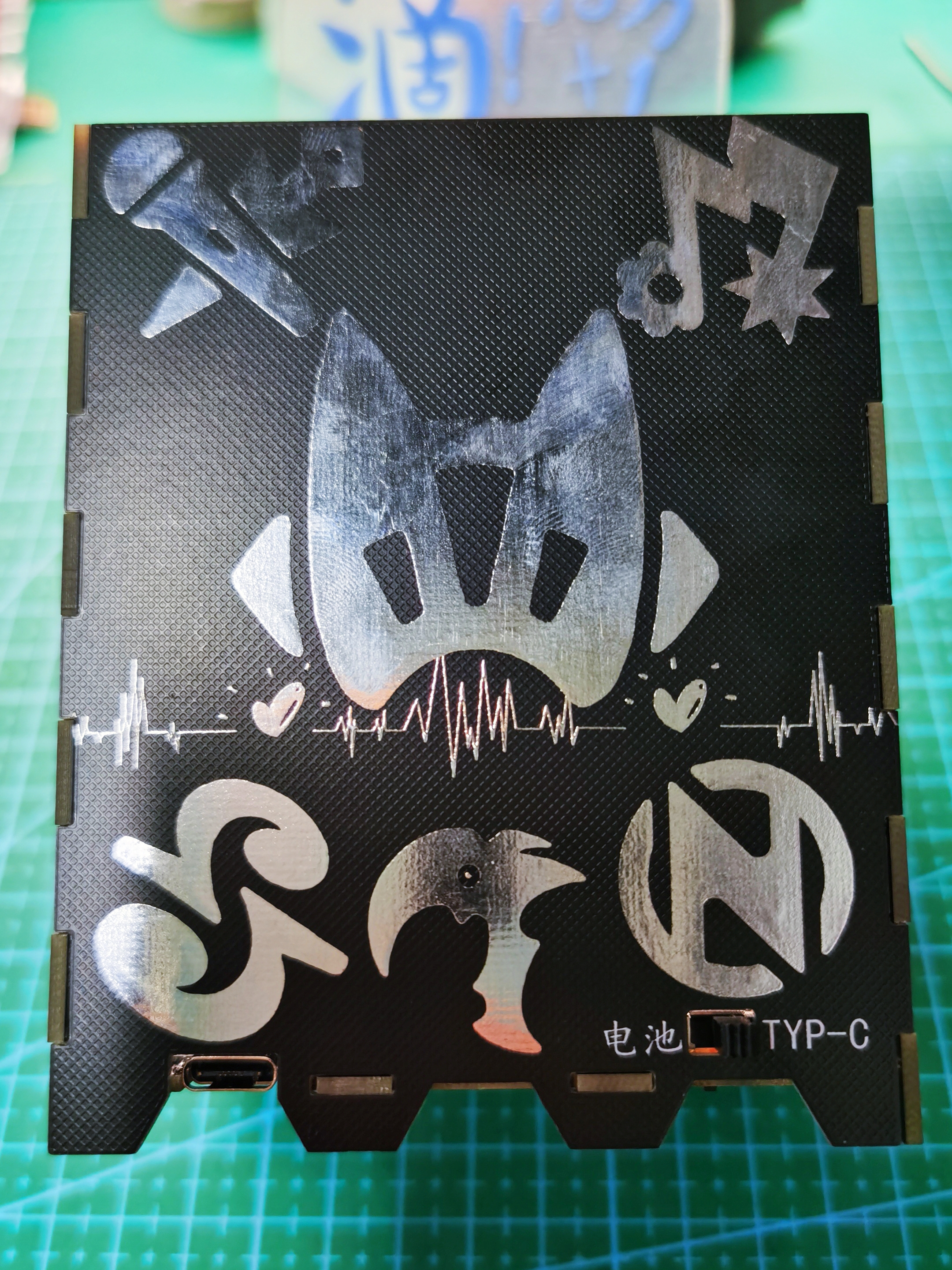

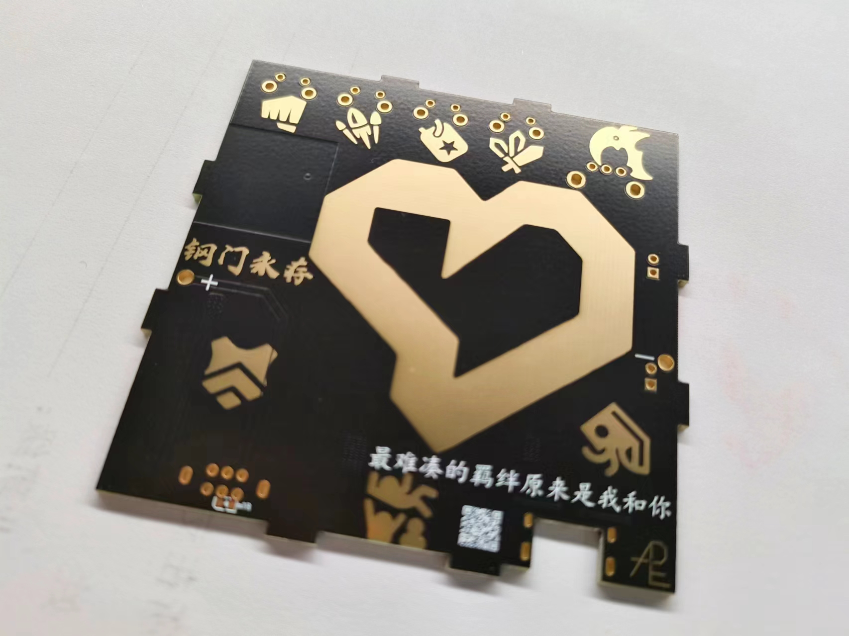

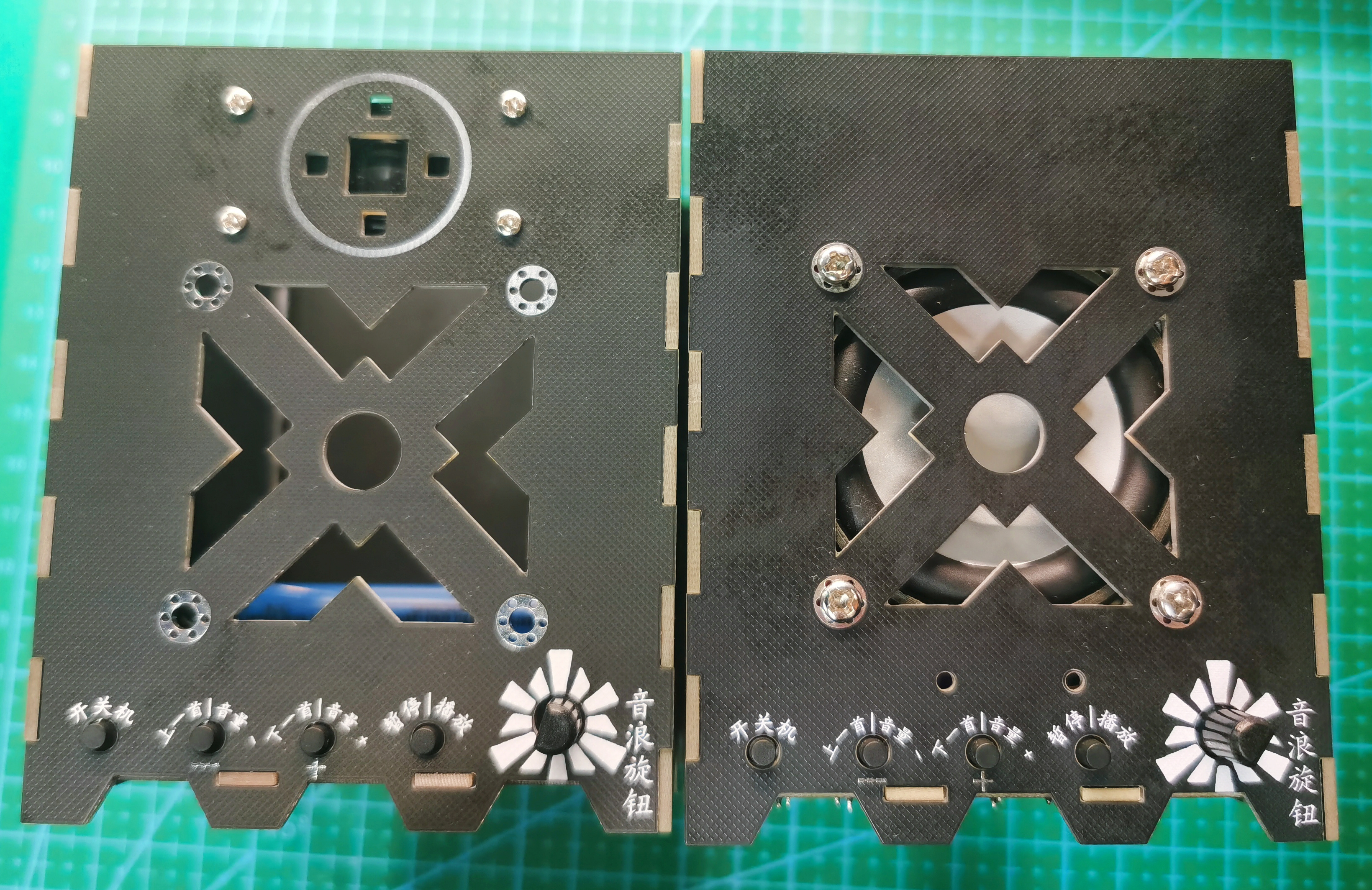

基于MH-18蓝牙模块的音箱,Typ-C和锂电池两挡供电可切换,含锂电池充电电路和充电保护电路,直接采用5块儿pcb嵌合作为音箱主体。
简介:基于MH-18蓝牙模块的音箱,Typ-C和锂电池两挡供电可切换,含锂电池充电电路和充电保护电路,直接采用5块儿pcb嵌合作为音箱主体。
电子”愚“ 乐设计征集令
创建时间:2024-03-07 16:45:22更新时间:2024-04-01 09:14:20
”金铲铲-强音对决“
蓝牙音箱
完成版实物图
先欣赏一下我新嫖的沉金板,太漂亮了QAQ

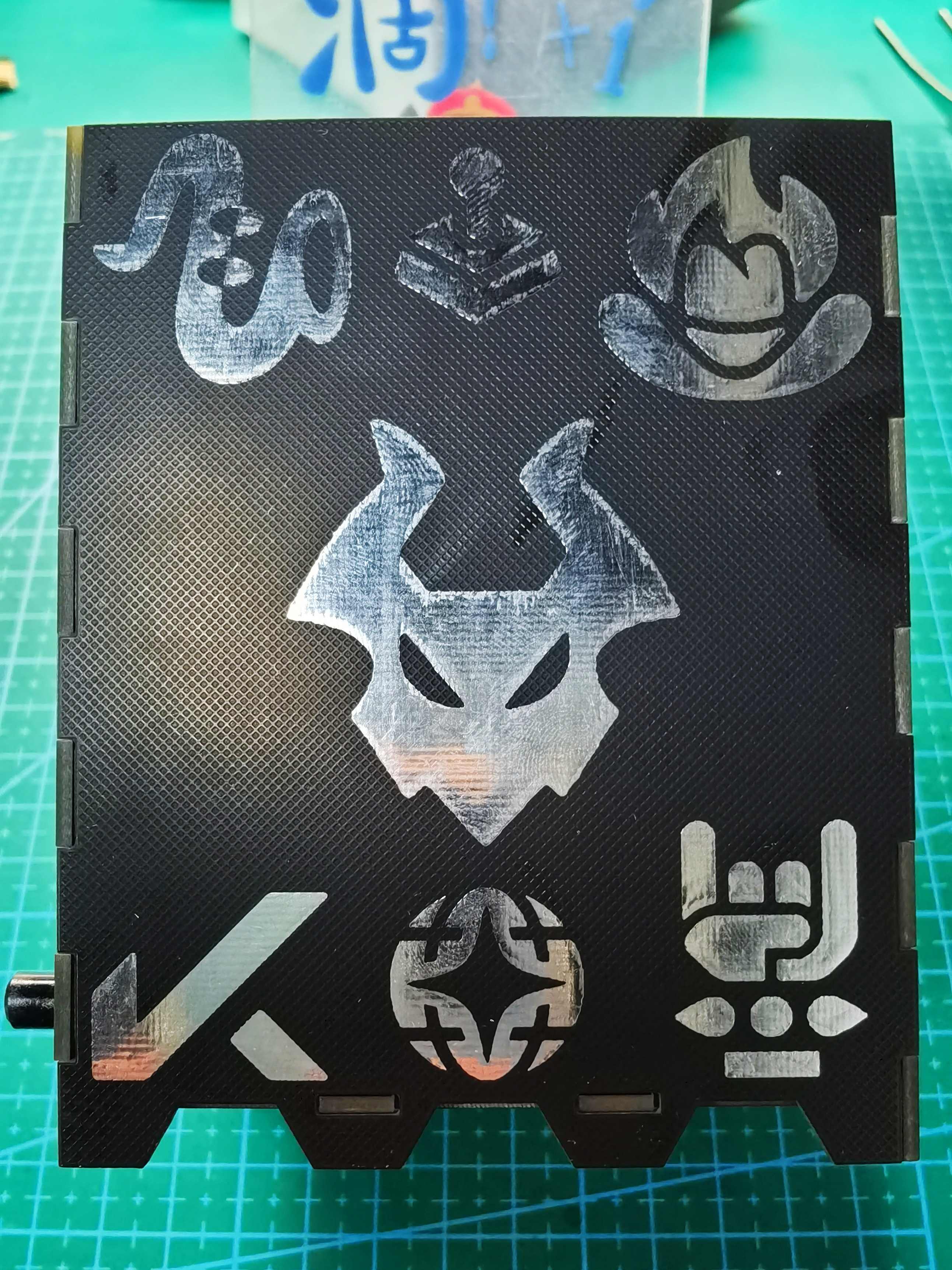

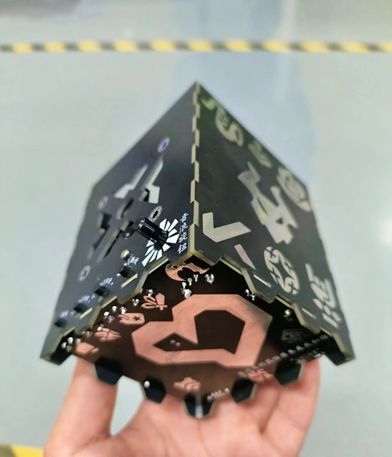

按键有四个,分别是 开关机、上一首|音量减、下一首|音量加、暂停/播放。
音量的加减可以长按按键,或者使用音量旋钮调节

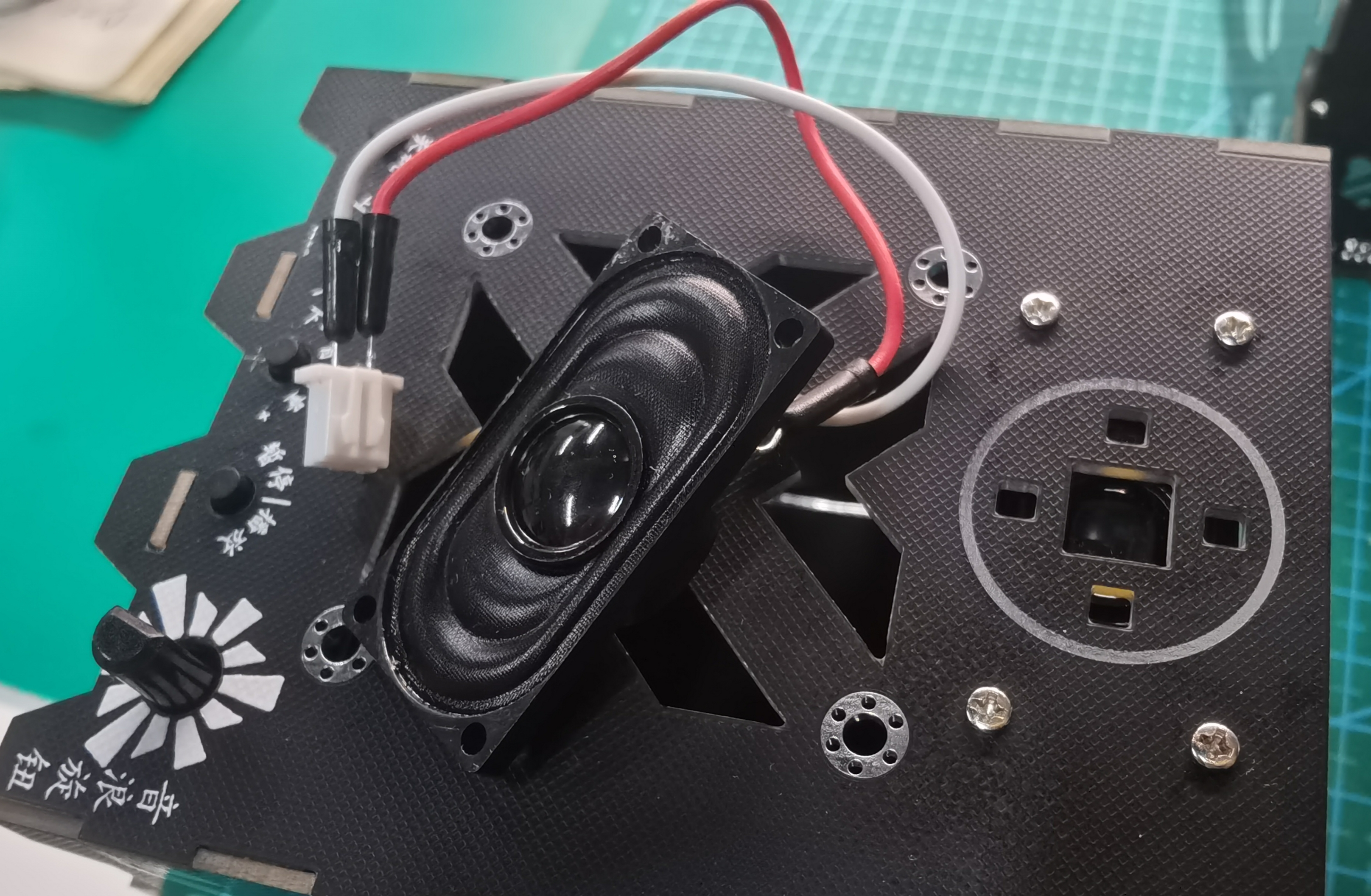

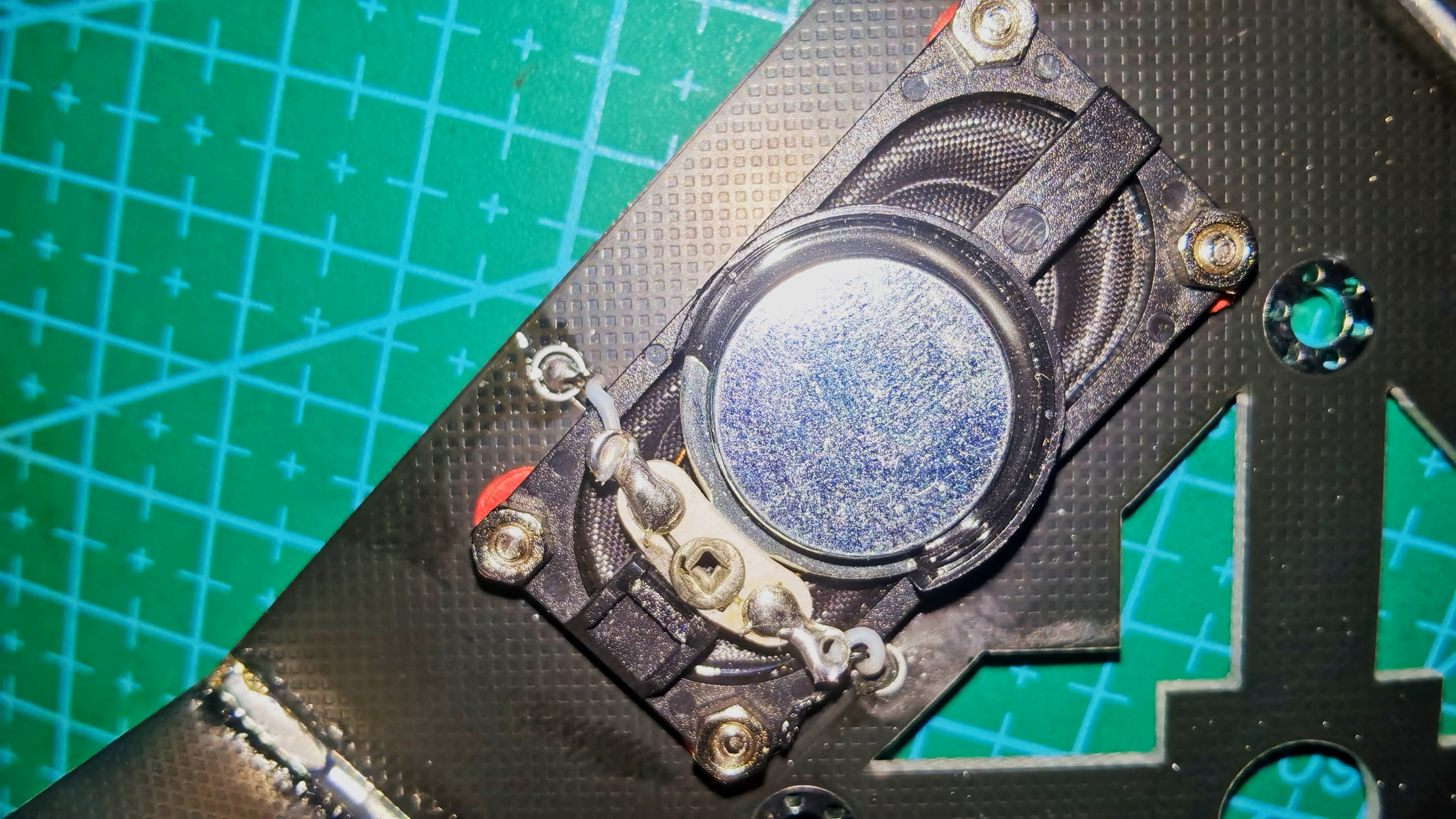

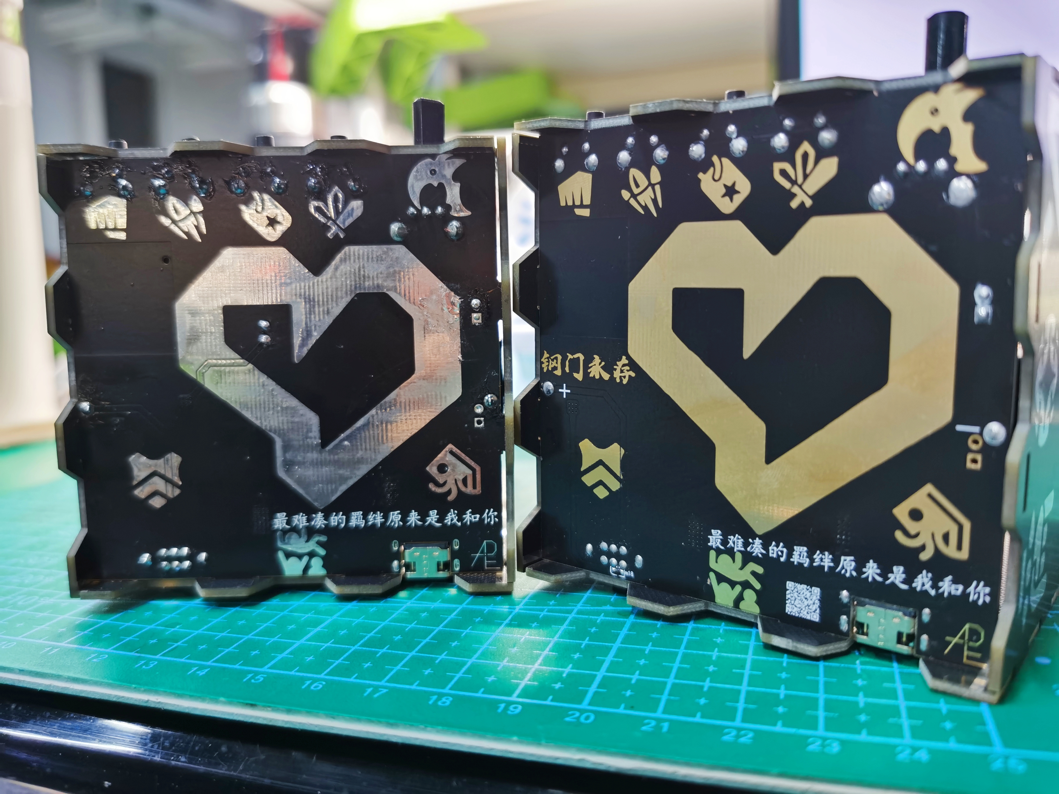

做了两个版本的扬声器,一个大一个小
大扬声器是最常见的四欧三瓦,小扬声器长这样,比较小巧

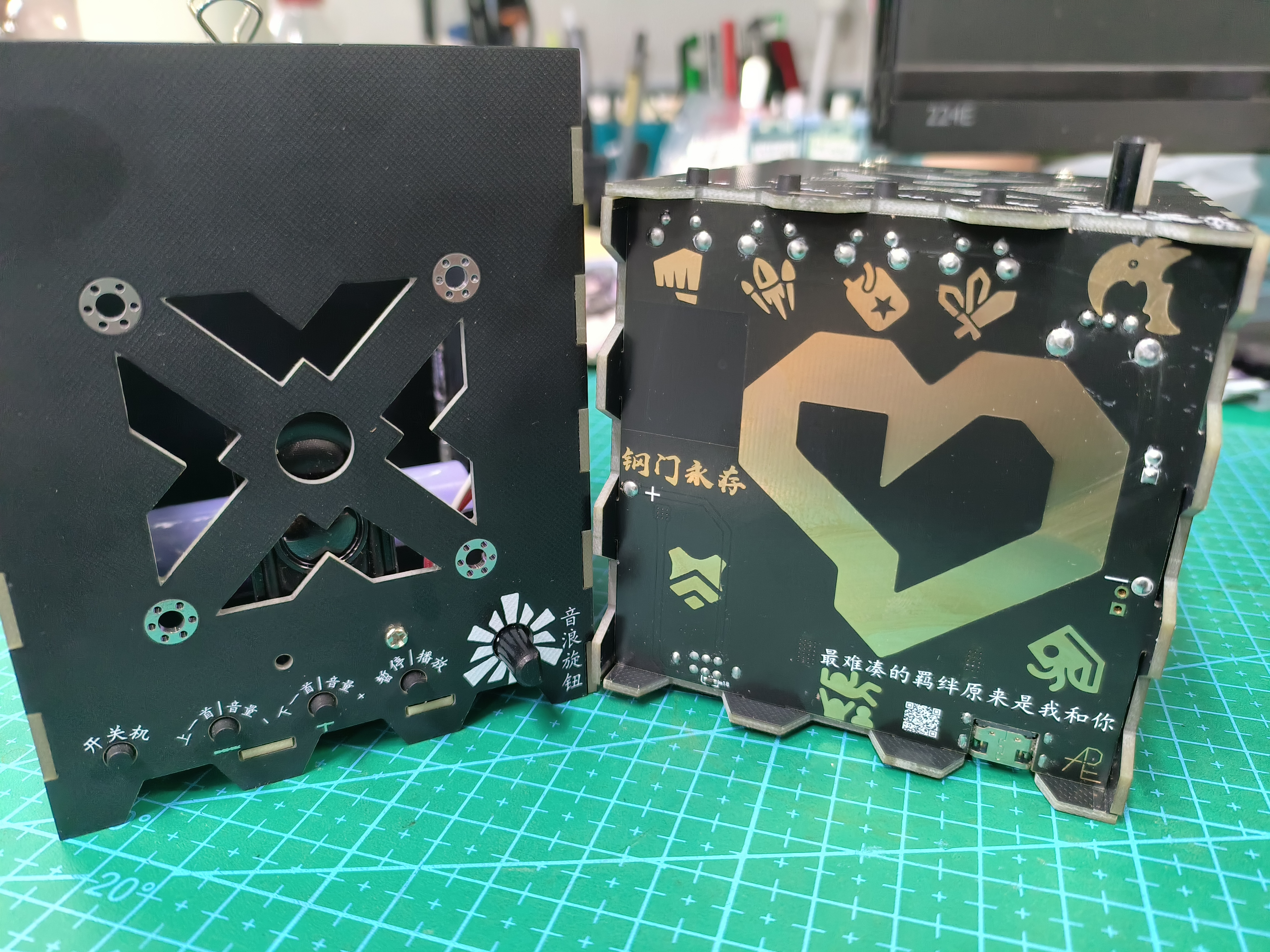

音频线就近焊在板子上,更加美观

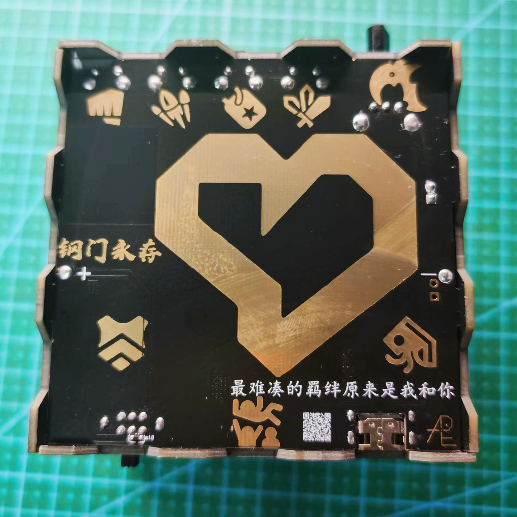

Typ—C充电接口和供电切换在背面

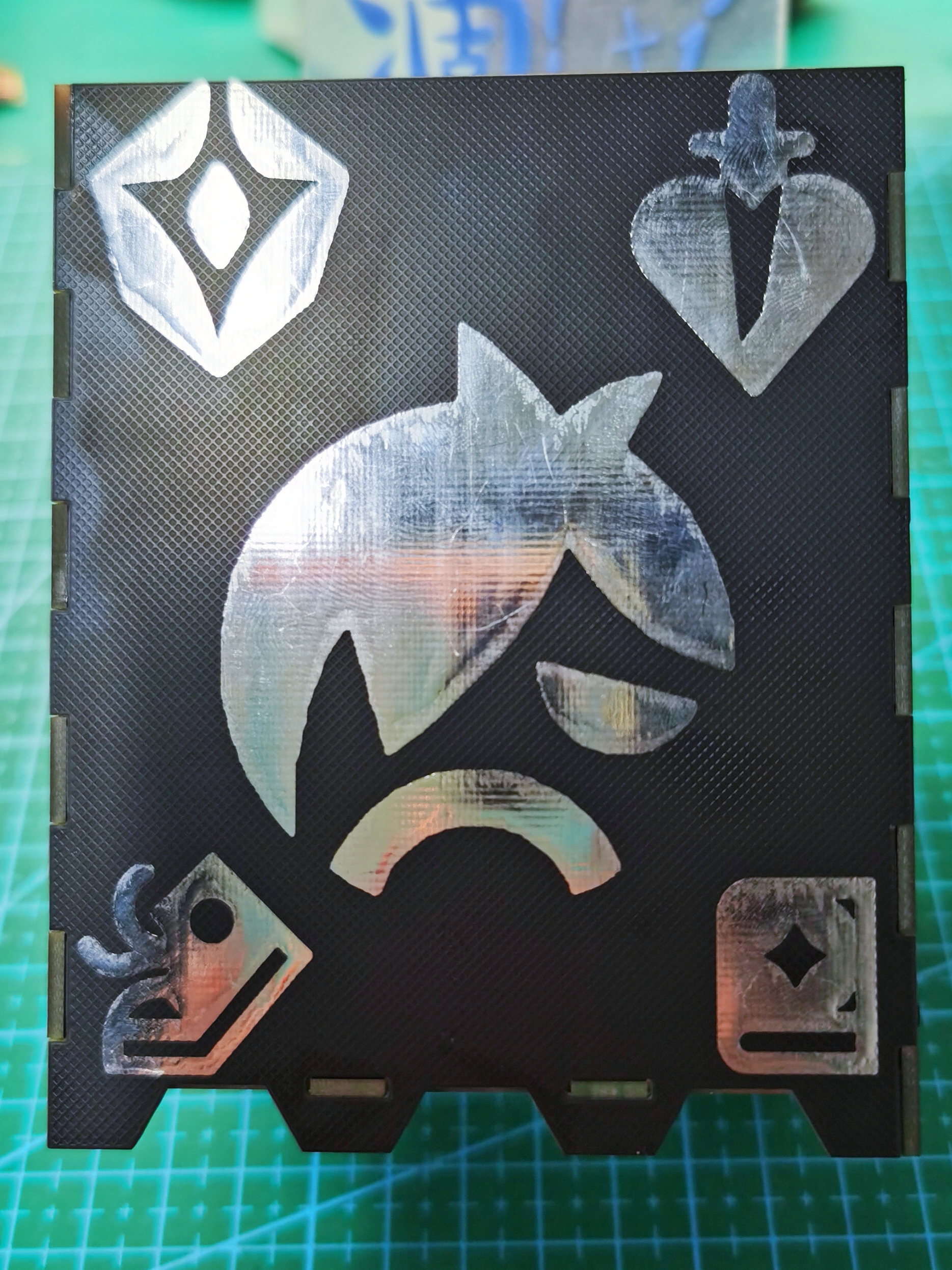

左侧面展示
右侧面展示

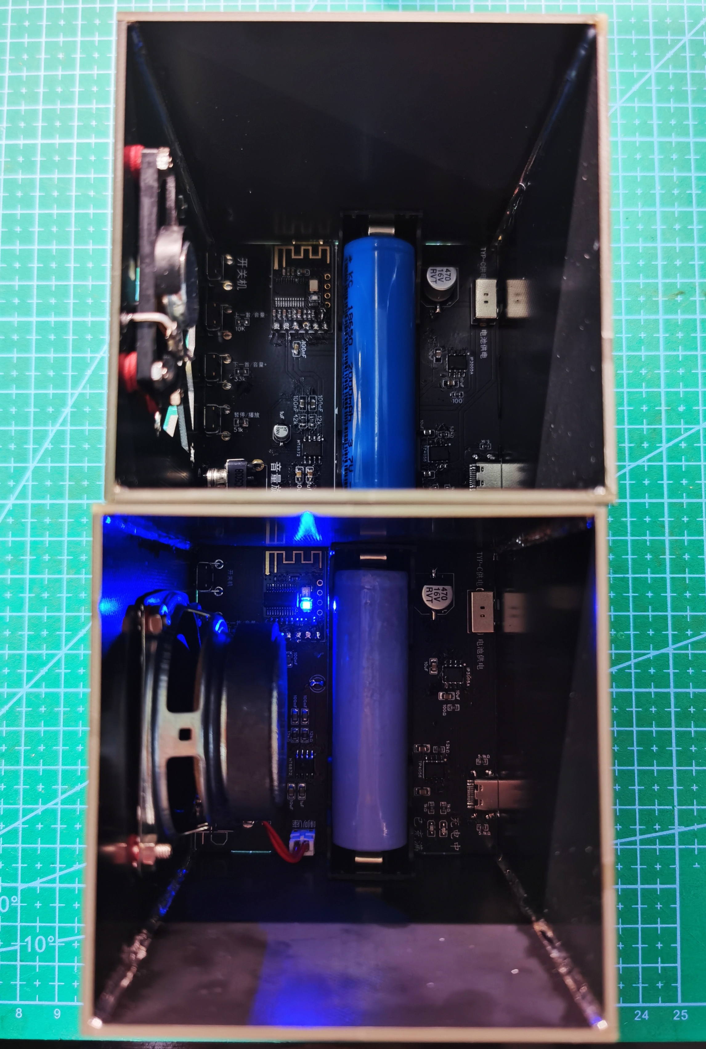

内部展示,超大空间,可以放一些什么东西嘞
底面展示(后来凑到了十心之钢才明白,原来最难凑的羁绊是我和你QAQ)
