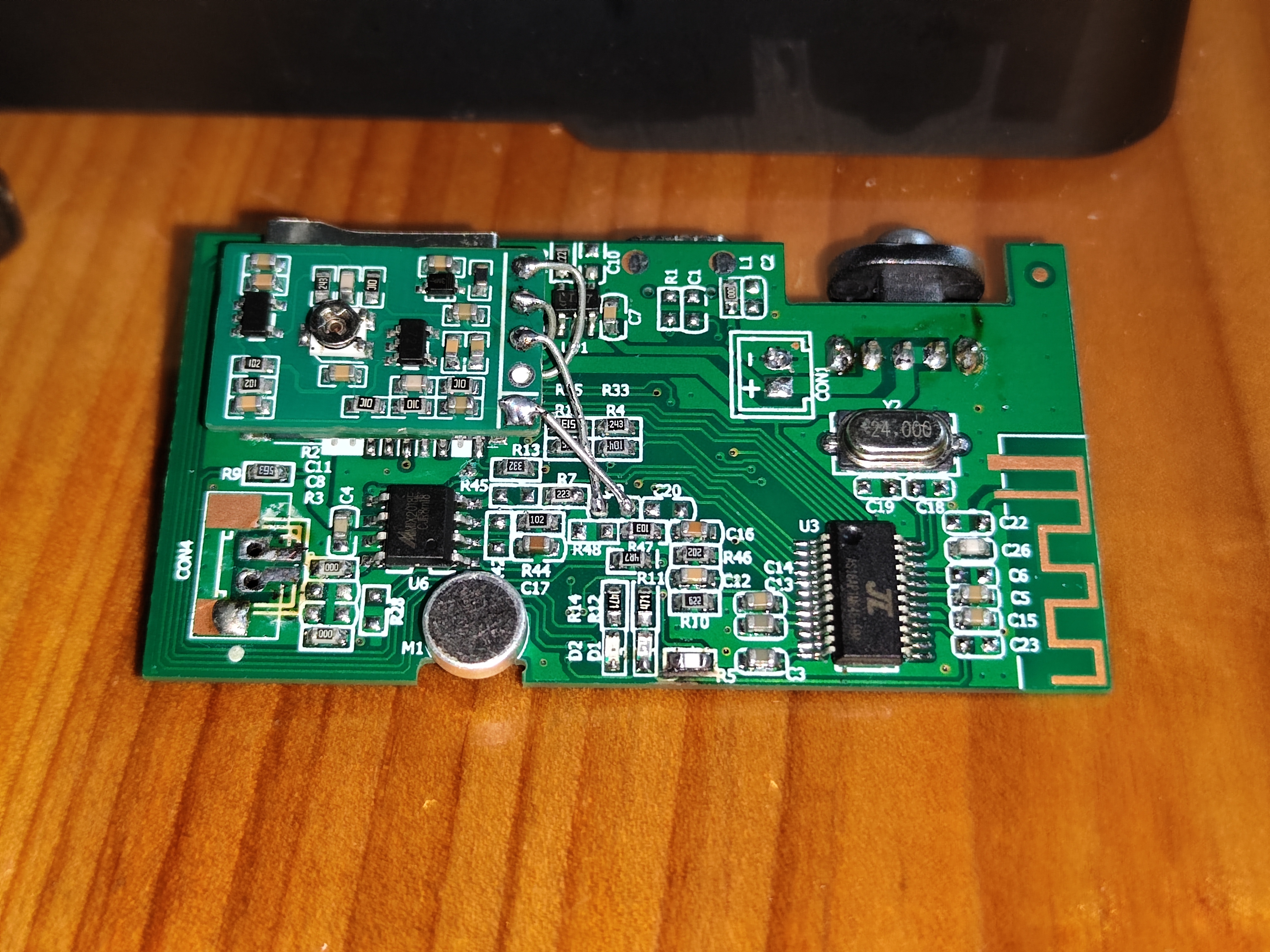

有源低音增强电路,使用了SGM721XN5/TR作为运放,一个作为反相器,一个作为负反馈有源放大器,其主旋钮可改变低音的大小,深度,该模块的供电范围是1.8V~5.5V,功耗很低,仅5V@2.5mA
简介:有源低音增强电路,使用了SGM721XN5/TR作为运放,一个作为反相器,一个作为负反馈有源放大器,其主旋钮可改变低音的大小,深度,该模块的供电范围是1.8V~5.5V,功耗很低,仅5V@2.5mA
复刻成本:2
MIT License
创建时间:2024-10-30 14:10:21更新时间:2024-11-05 18:49:26

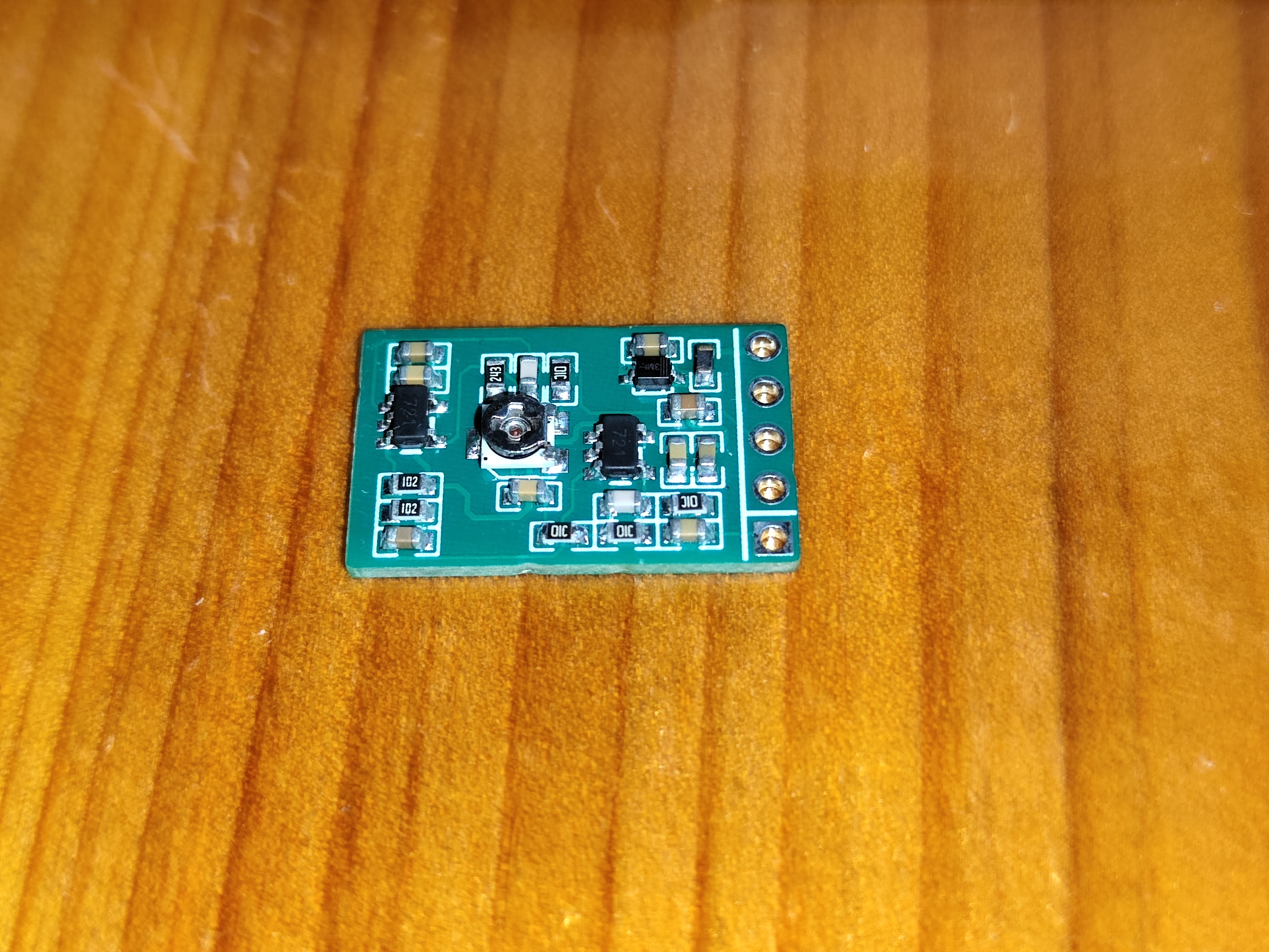

其主旋钮可改变低音的大小,深度,

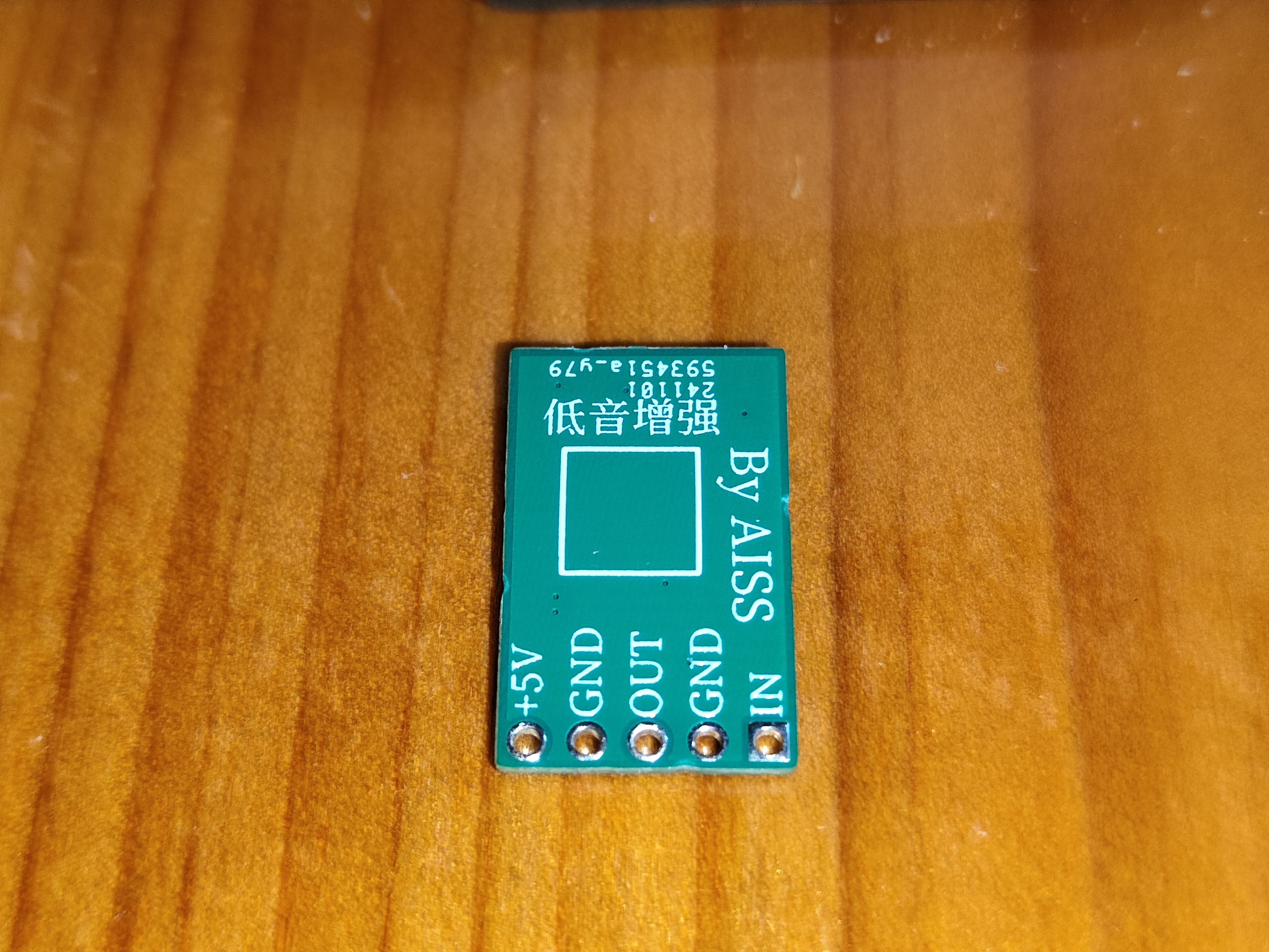

其环路带宽为300KHz,满足绝大多数需求。体积仅为1.27*2CM
制作该模块的主要目的是为了调整蓝牙音箱的低音。
主要电路原理解析:

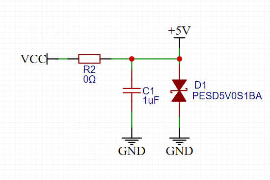

这个0欧电阻可以使用磁珠进行替代,使其滤波效果更好,
TVS管用来消除尖峰电压,保护器件不受意外损坏。

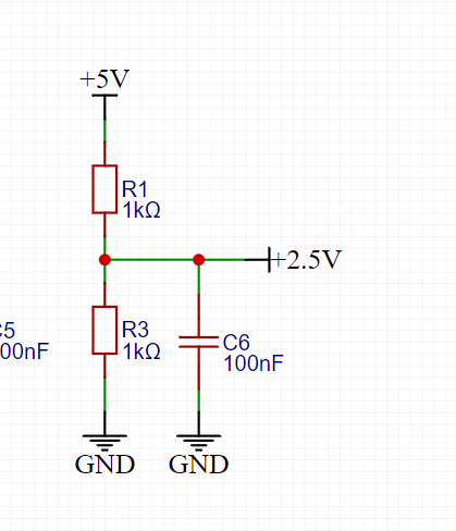

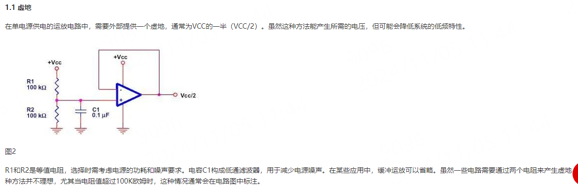

由于是使用单电源供电,那运放需要一个虚地来抬高输出电压。
使其能放大正负半周的信号,避免导致削波情况的发生。

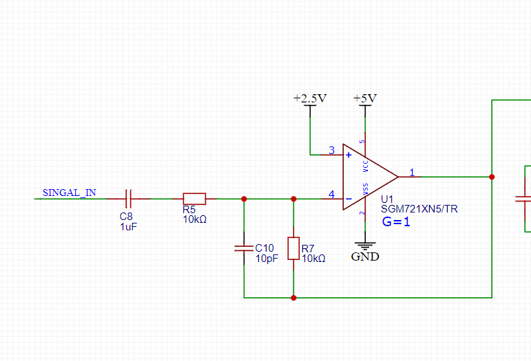

由电压虚短可知,为避免电压影响到输入信号,需要增加电容进行隔离
R5与R7相等,根据运放公式得出其环路增益G=1。
C10电容作用是相位补偿,调整环路的补偿参数,避免产生相移。
可参考:https://cn.amen-technologies.com/audio-equalizer-tone-control-circuit-with-bass
这部分是有源低通滤波器网络,由于电容不可变,所以通过改变RP1的值去
改变环路增益,以此改变滤波网络的截止频率。
通过公式fc = 1 / 2piCR 可以得出其截止频率。
运放采用便宜好买的SGM721,或者是其他品牌的运放即可
