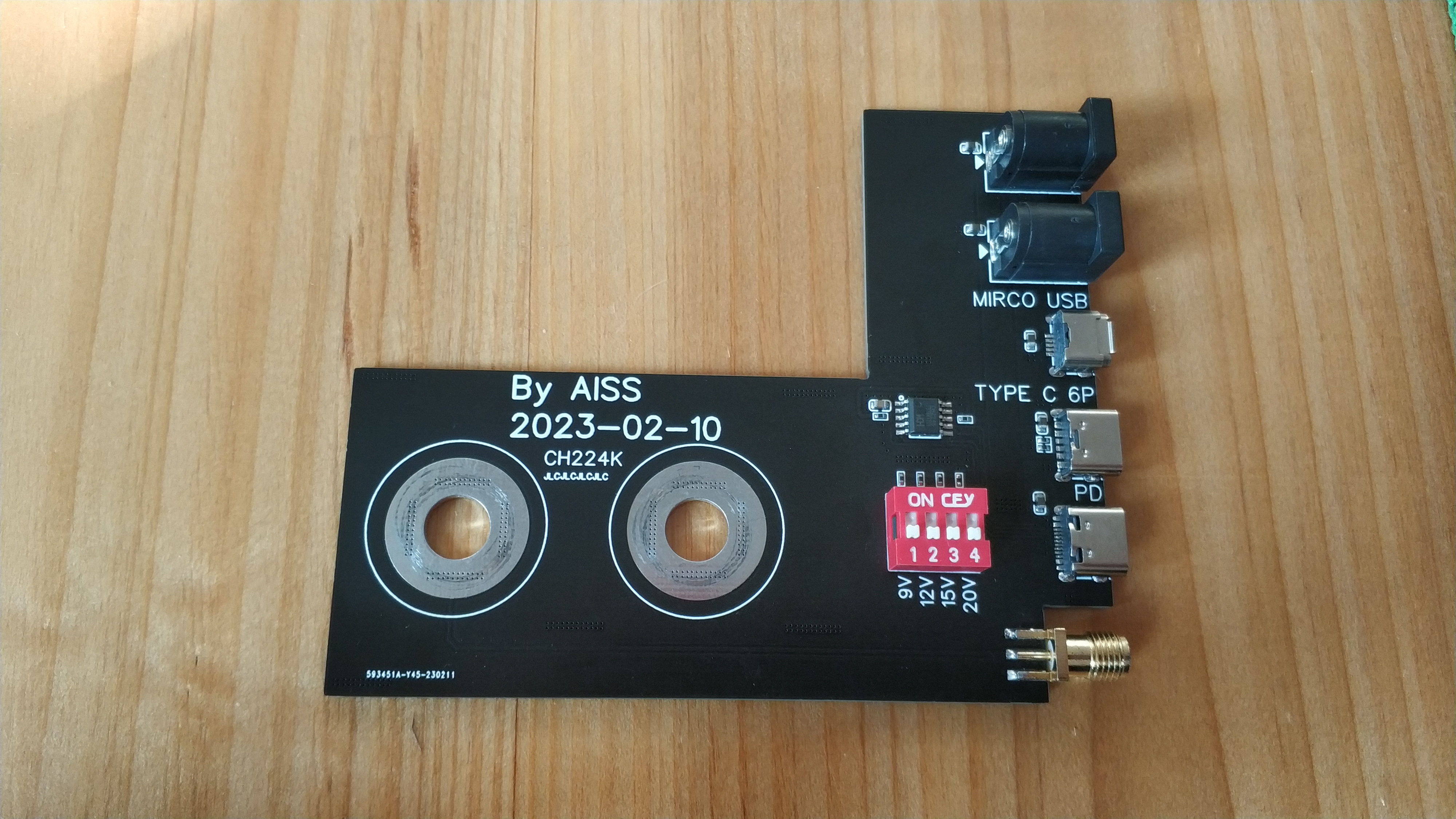

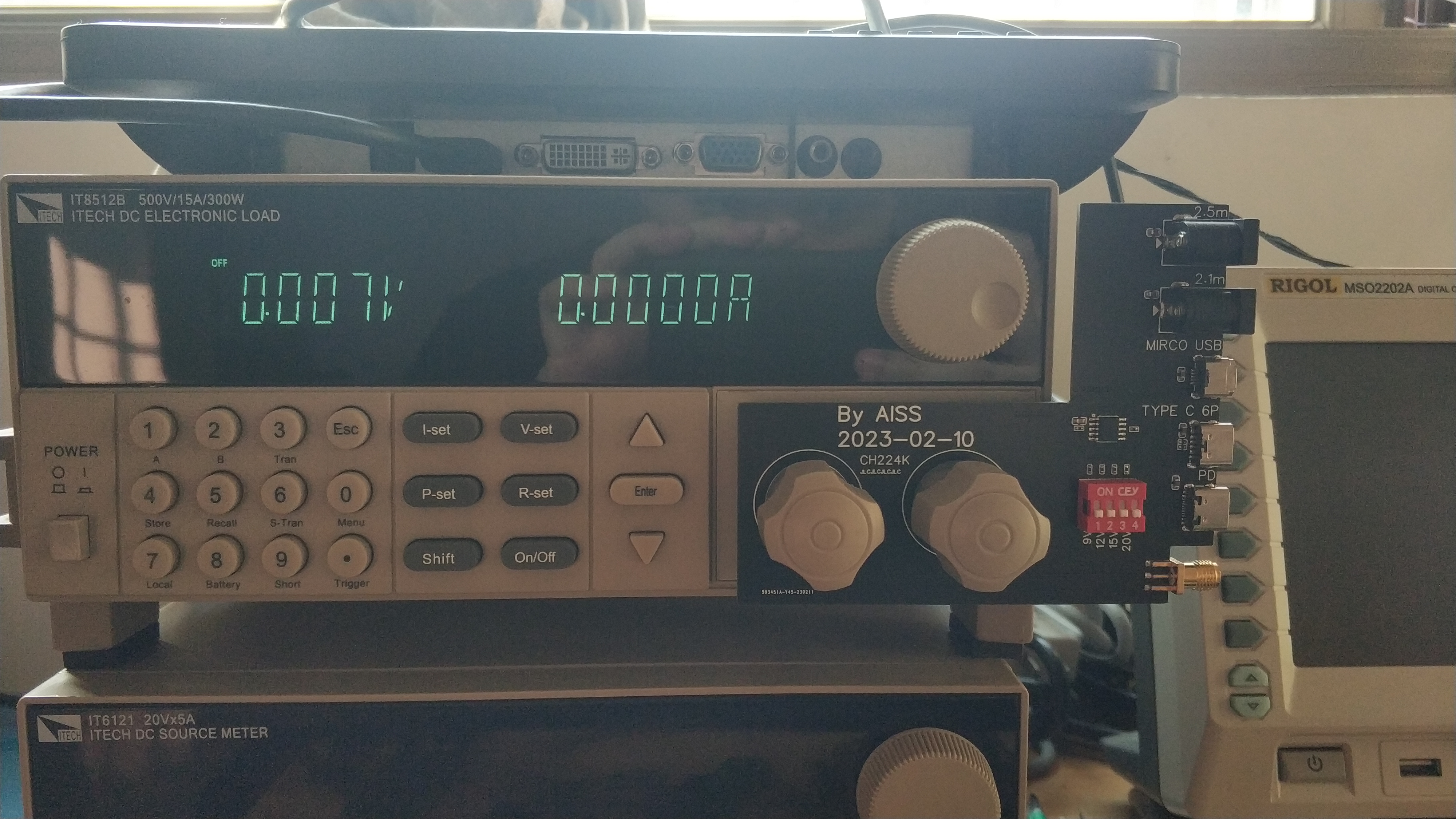

艾德克斯,美尔诺系列电子负载接口转接板,适用绝大多数类似的小功率负载
简介:艾德克斯,美尔诺系列电子负载接口转接板,适用绝大多数类似的小功率负载
创建时间:2023-03-20 00:34:47更新时间:2023-03-20 09:22:04

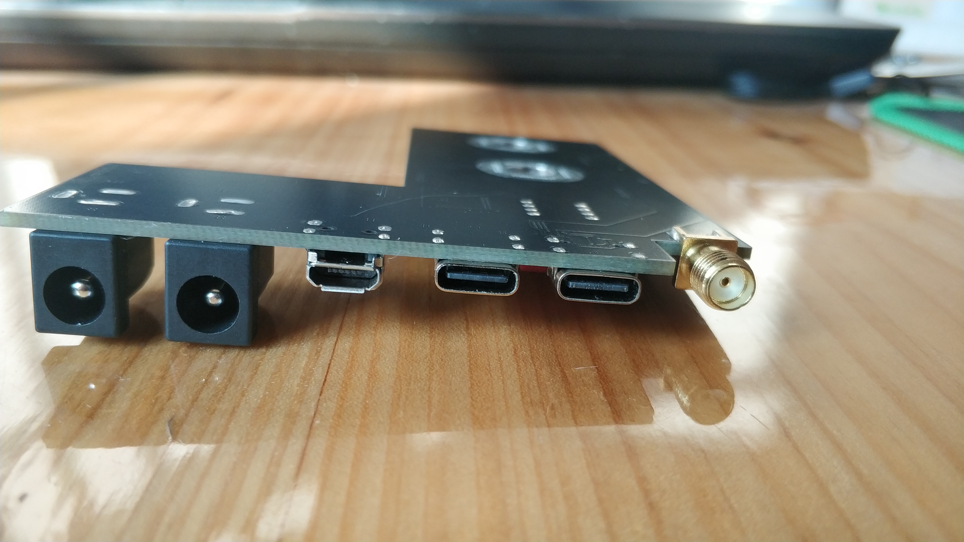

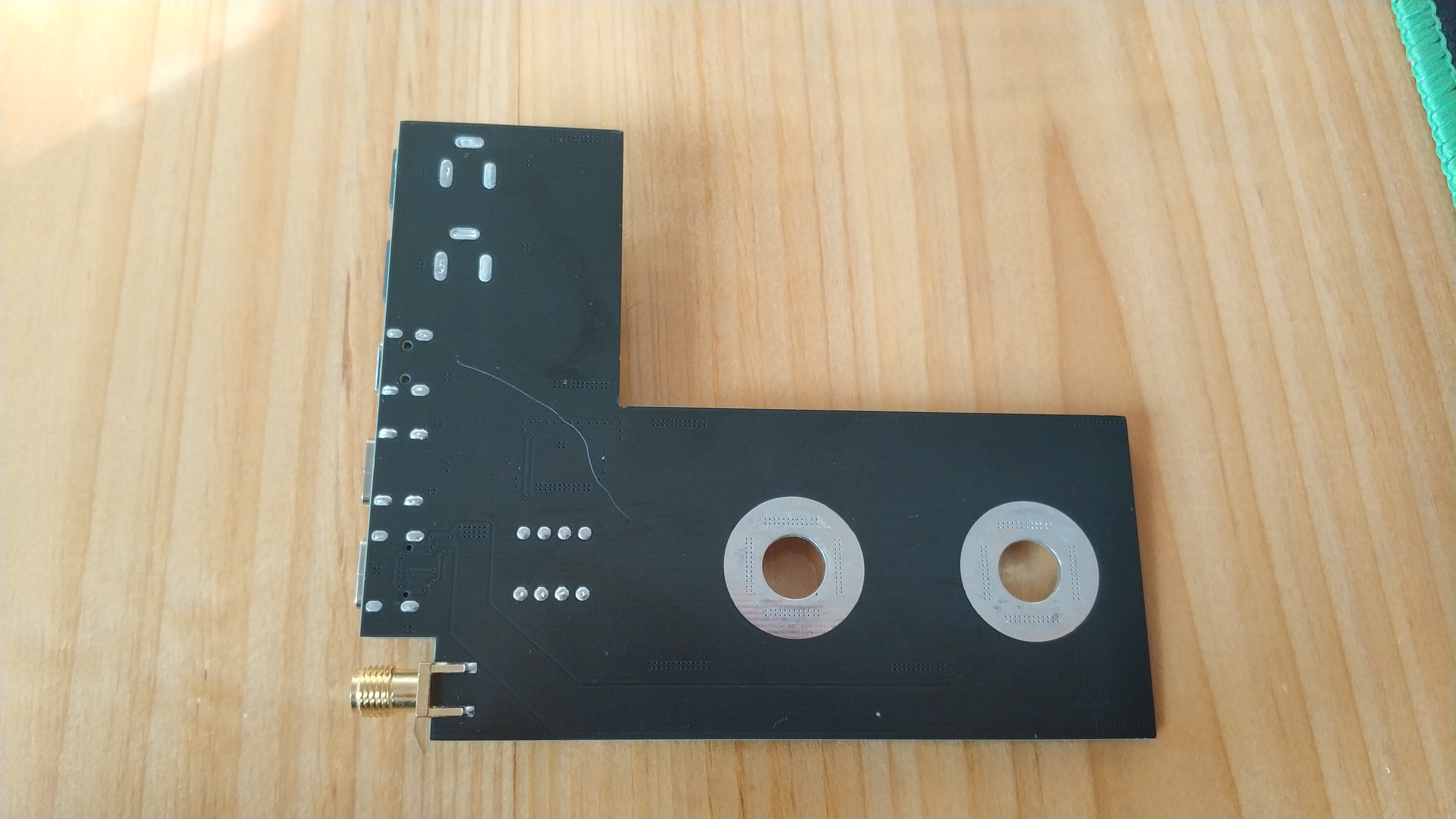

其实也没有什么好说的,无非就是个接口转换罢了,也就是CH224K有点麻烦,,,实测type c接口在5A大电流的情况下,PCB铜箔压降仅20mV,而且配备了一个SMA接口,方便连接到示波器进行纹波观察。
