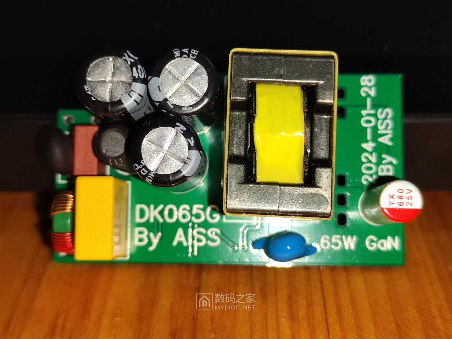

数码之家首发文章:自制东科DK065G氮化镓充电头

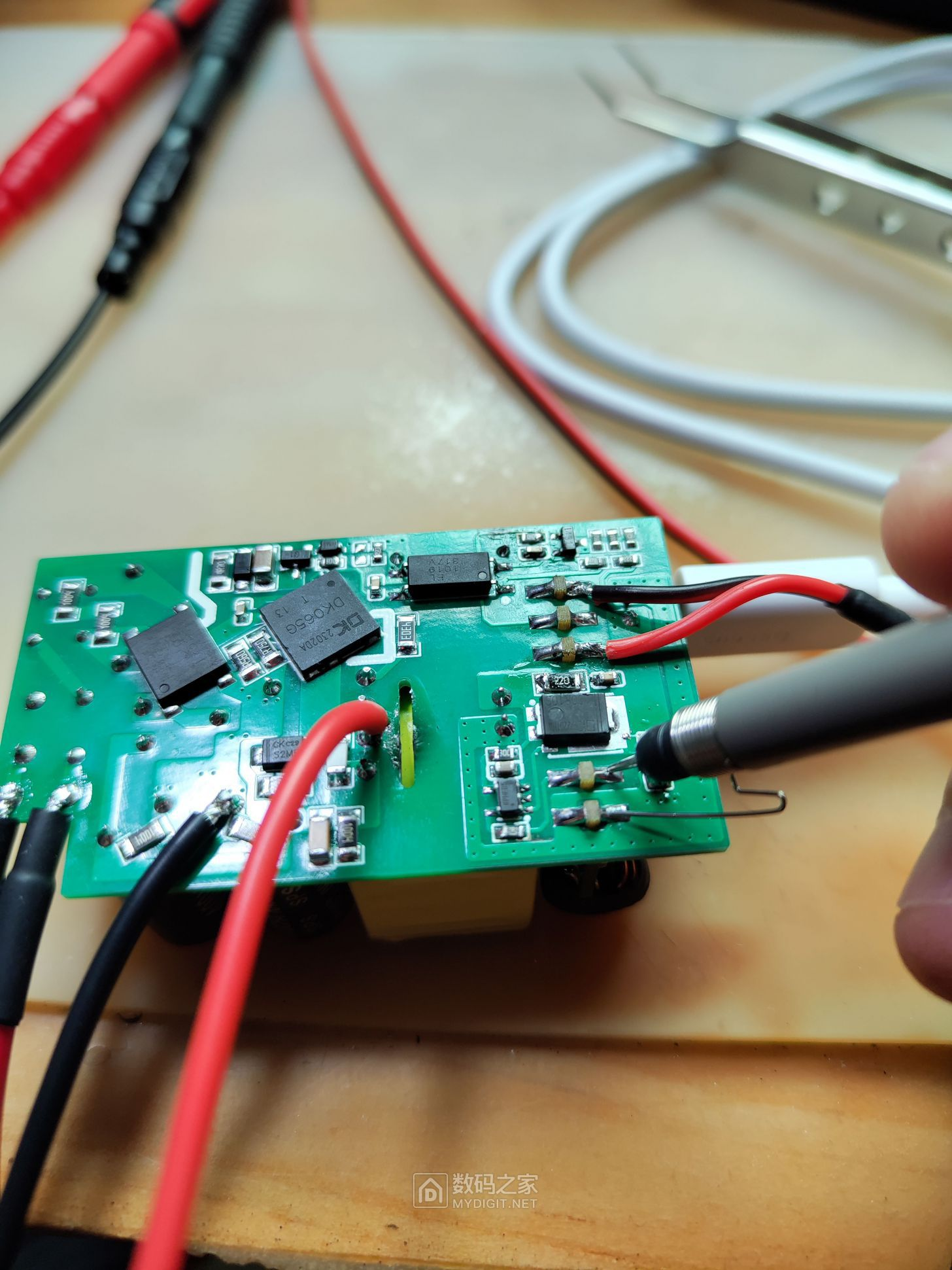

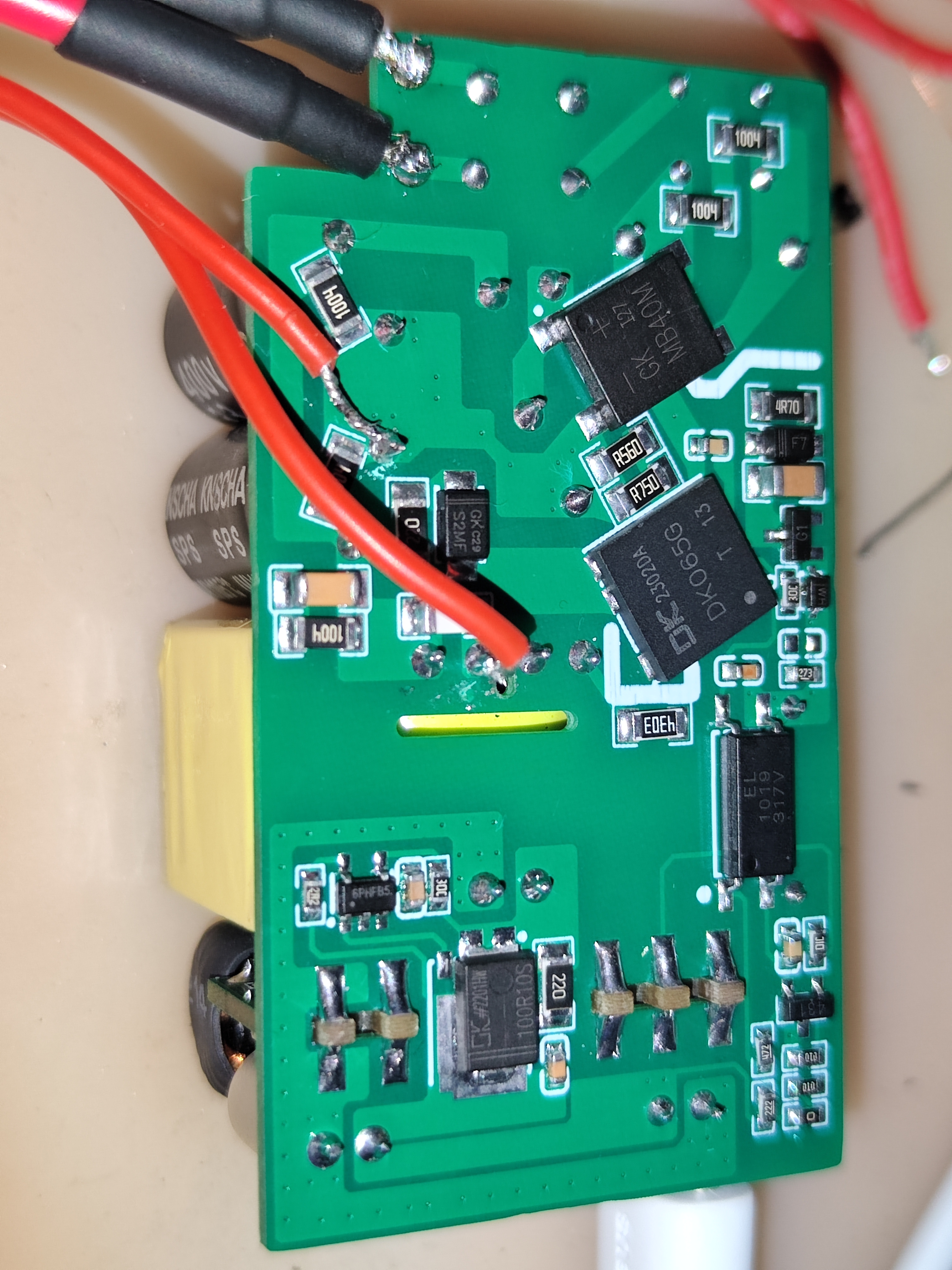

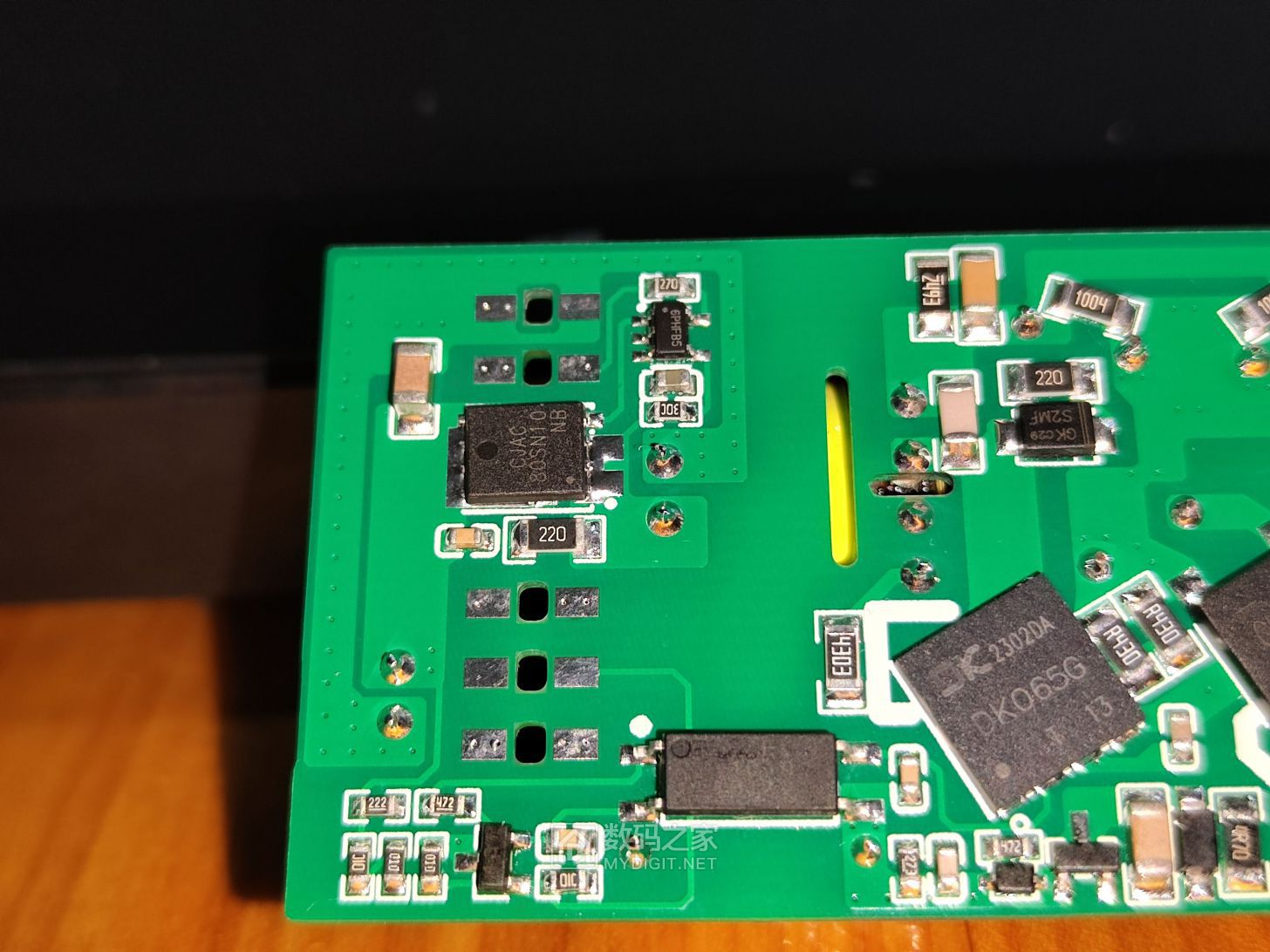

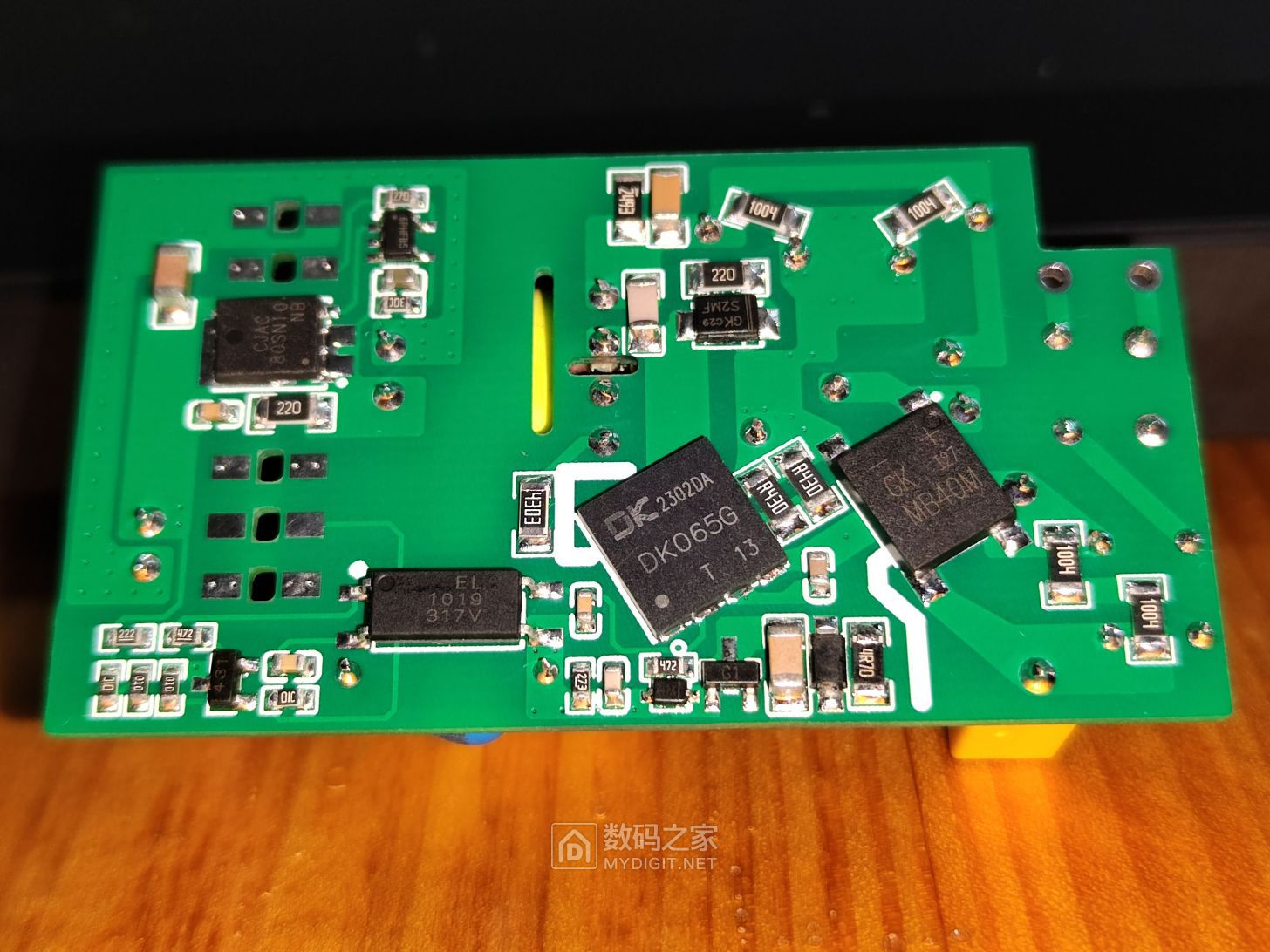

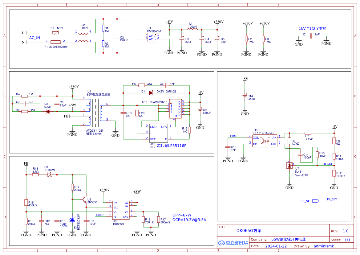

RT,之前的那个充电器成本感觉还是高了点,现在成本更低的方案来了。

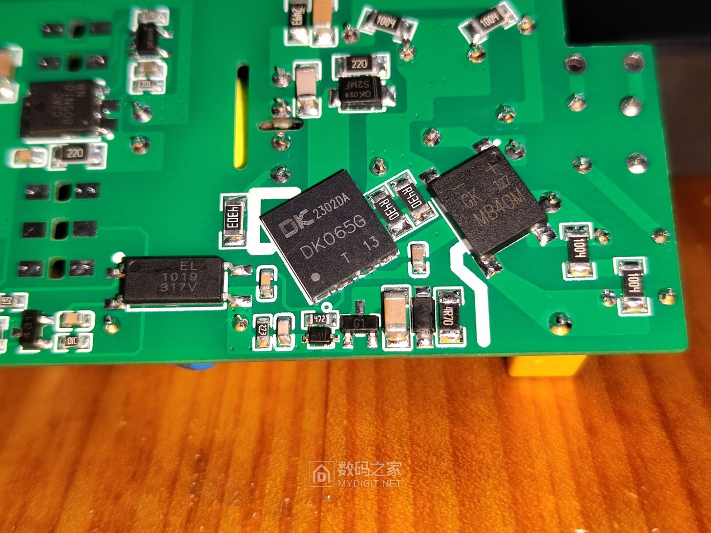

主控是东科的DK065G,次级同步整流管是东科的DK5V100R10S。主控单价2.88元,整流管单价1.65元。

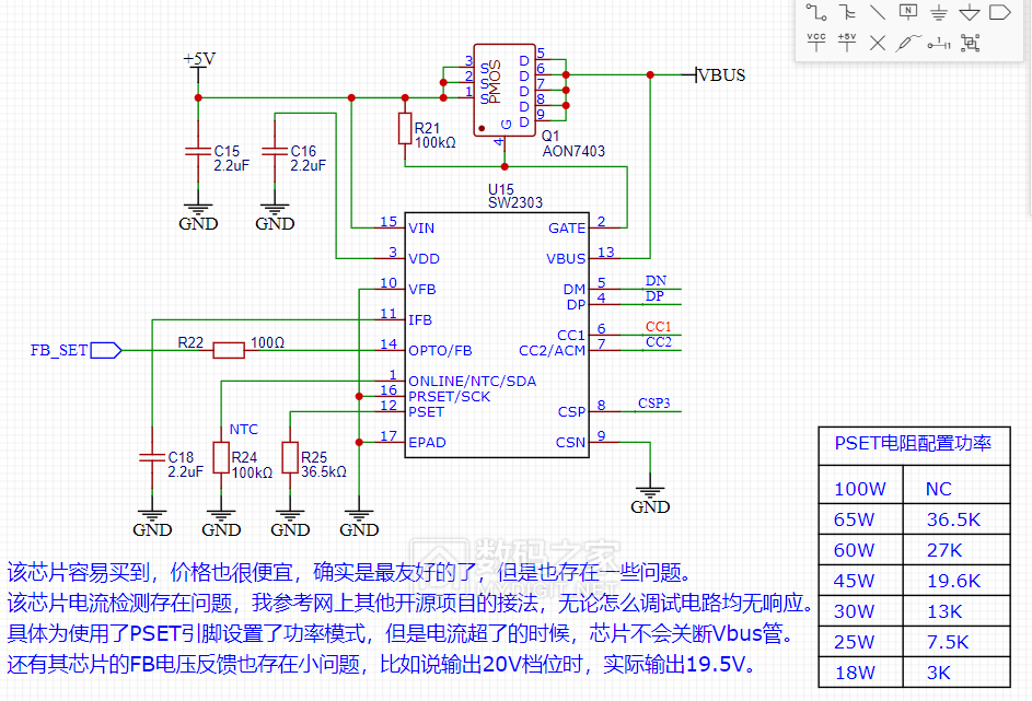

感谢国产品牌!!!东科的方案更加的简单,成本更低。PD协议芯片也换成了智融的SW2303。
本期着重与数据测试,方案会简单的说一说,不会深入讲解。。。
以上是PCB的细节图,尺寸与之前那个高密度的分立小板氮化镓电源一样的。外壳也会兼容。

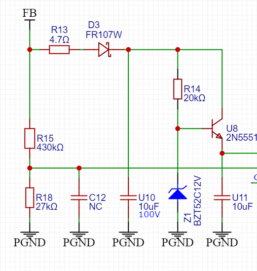

之前我选择茂睿芯而不选择东科,其主要原因是其VCC供电范围过窄,不适合大范围的调压输出,
还需要额外增加一个串联稳压电路进去,增加了电路复杂程度。现在画出来之后,我依然感觉是多此一举。
好在东科的新的芯片已经支持宽范围的电压输入了。再也不会为了这个而烦恼了。。

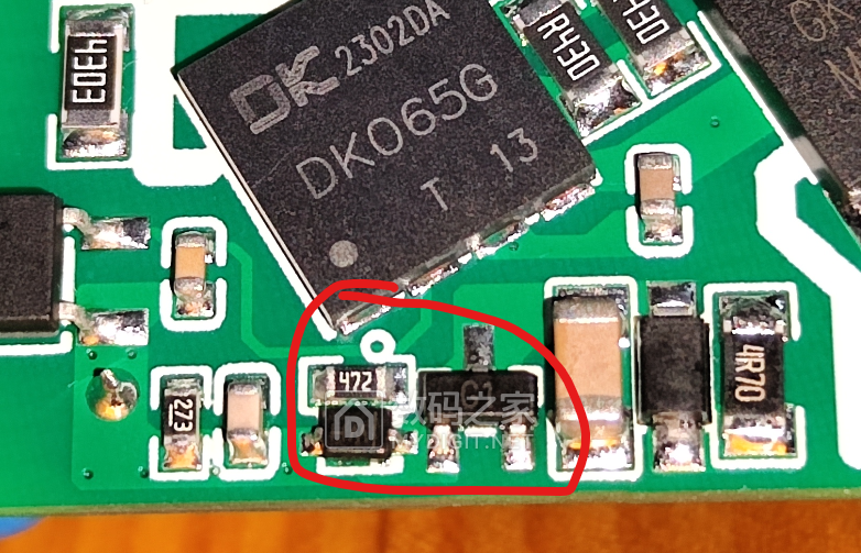

这个串联稳压电路之前用的是4.7K,后面测试发现温升太大了,改用了20K,在满载情况下,该电阻温升还算理想。
使用的稳压管是12V的,封装是SOD323封装,NPN管是150V耐压的。
要是没有这部分电路,肯定会更加的简洁,而不是在这浪费空间。
建议使用18V的稳压管,手里有12V我就用着了,这样子会使R14的温升降低一些。

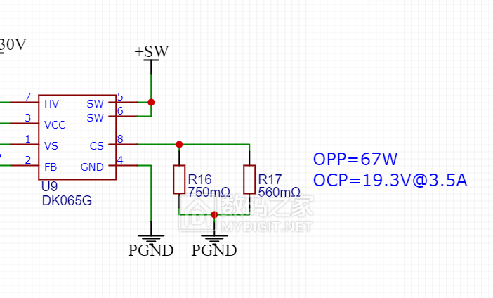

由于存在前沿消隐电路,使其的电流检测与MK2697不同,所需的电阻变大了一点。

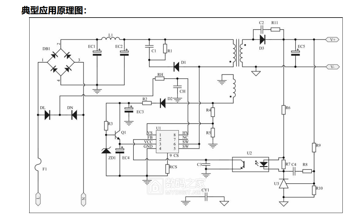

我已经测试好了过功率与过过流保护,按图纸使用即可,这个管子推荐功率是65W,
如果是散热好的情况下。单颗管子可以跑120W的,这时需要强制风冷了,不会分分钟保护了。

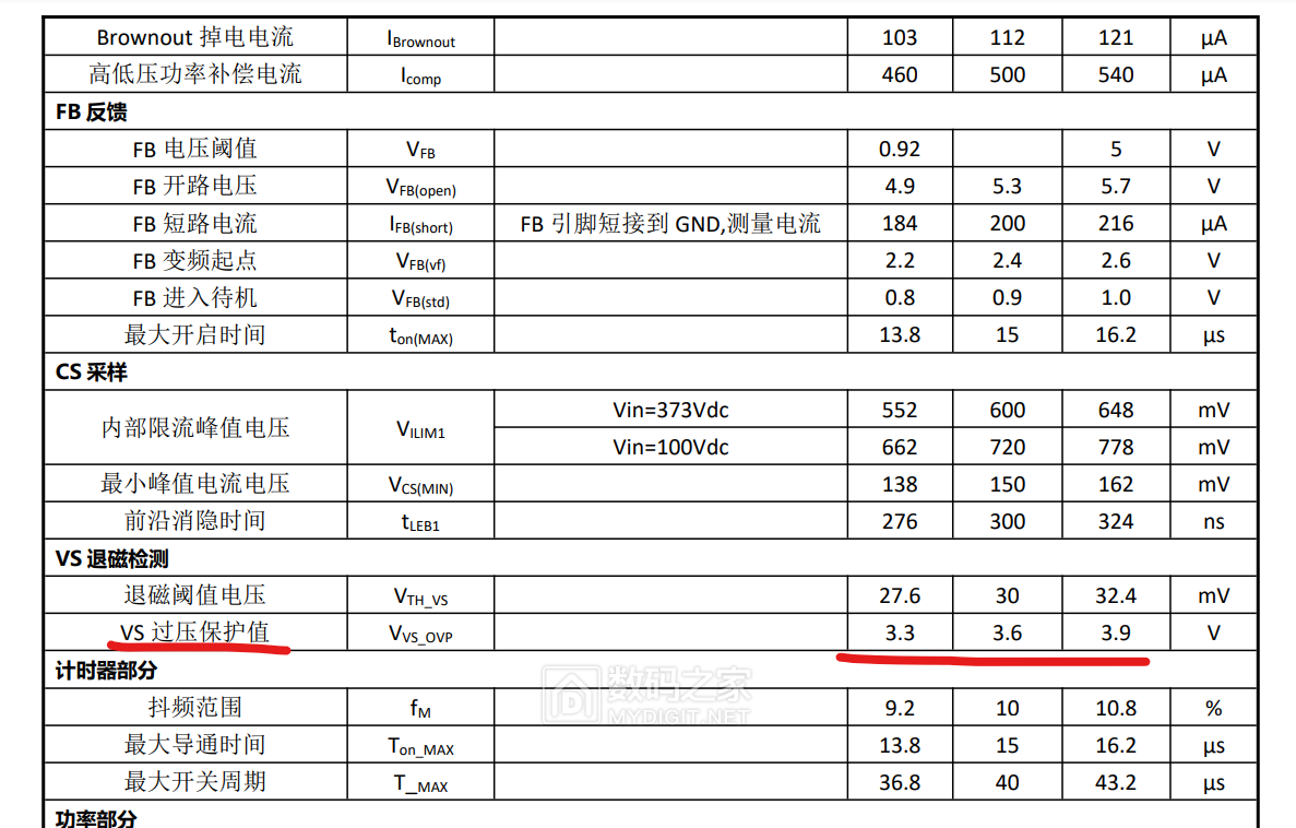

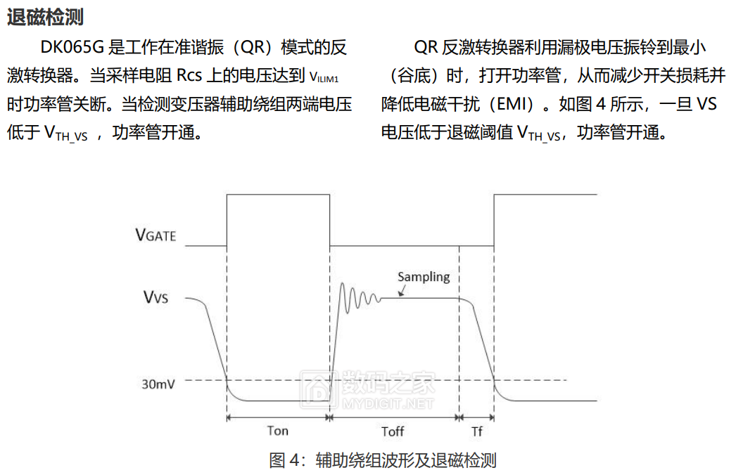

根据东科的手册,可以看出其过压保护电路是靠VS引脚反馈的,其过压点为3.6V。
我根据要求在其输出20V时,过压保护点设计为3.6V,保证电路不会出现过压的情况。
其VS引脚一般情况下不需要积分电容,如果是做成一个小的功率板,建议预留一个调整反馈。
VS引脚加了电容会使其工作在DCM模式,,非必要不要加!!!

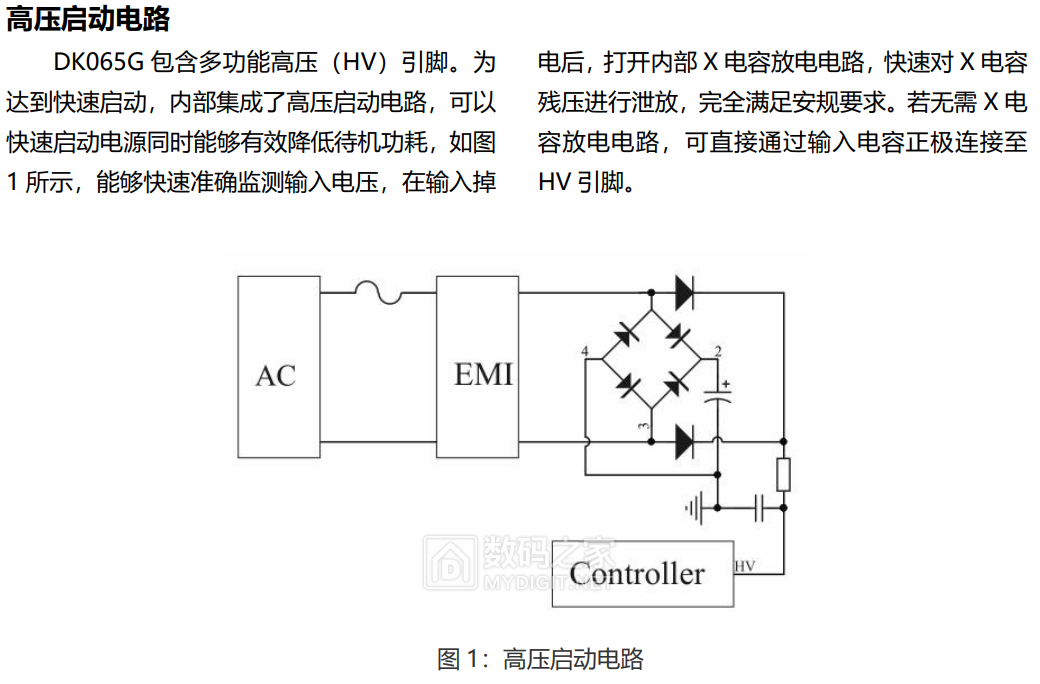

这个芯片设计了高压启动引脚,可以像NCP1342那样子不需要串接启动电阻。
使其电路简单。方便设计。但是我希望跟SW引脚互换一下,方便我走线。。

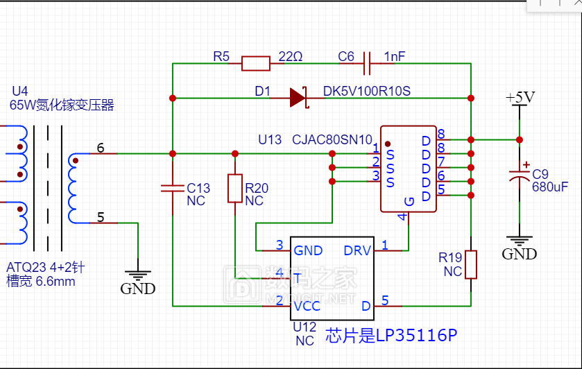

这个版本的电源,我使用了东科自家的次级同步整流管,型号是DK5V100R10S,封装是SM-7。
该管子可以直接替换传统的肖特基管,进一步降低压降。最主要是这个管子单价仅1.65元。
如果使用外挂芯片的方案,例如茂睿芯的MK1808,单价就0.8元了,换成LP35116P也要0.7元。
而一个CJAC80SN10的MOS管,100V80A的参数,单价都要2.4元一个了,
成本高下立判。但是我做了兼容设计,可以使用之前的电路,。

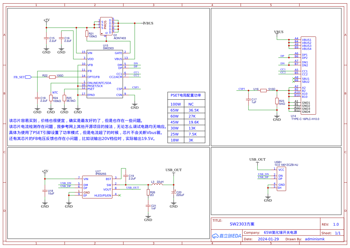

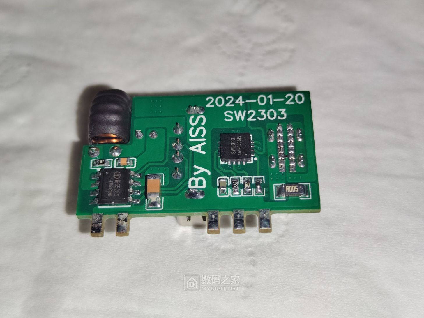

之前的那个IP2723TS_CF需要跟BOM配单商家沟通才能买到,但这个SW2303属于是烂大街的。
某宝随便一家店铺都可以买的到,也不存在芯片有那么多乱七八糟尾缀的情况,不容易买错。
但是这个芯片也是有点小毛病的,那就是电流检测的问题。在其无程序的情况下,电流检测是不工作的。
哪怕是通过PSET设置了功率限制也不会动作,过流了也不会主动关断Vbus管,容易导致安全问题。
但是这个芯片容易买到,现在只能依靠于东科的过流保护电路了。

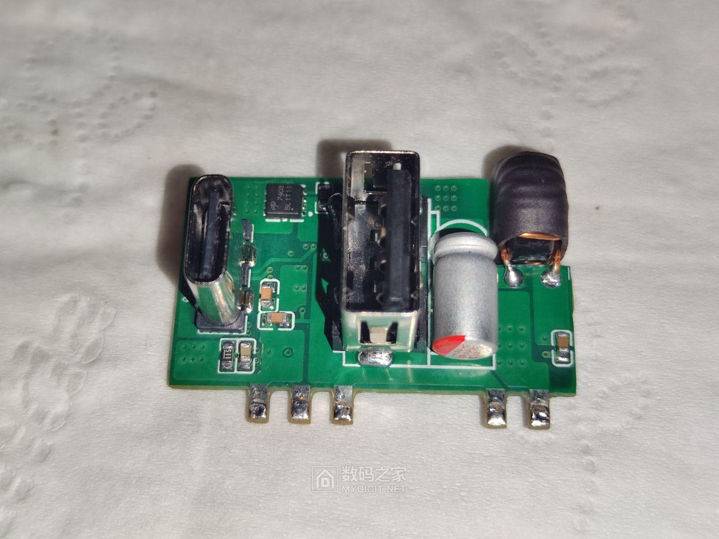

或者说换回之前的那个IP2723TS_CF的尾插小板。
这两个小板的接口是兼容的,可以互换。
TL431反馈电路那我也没有动,可以完全使用之前的电路。

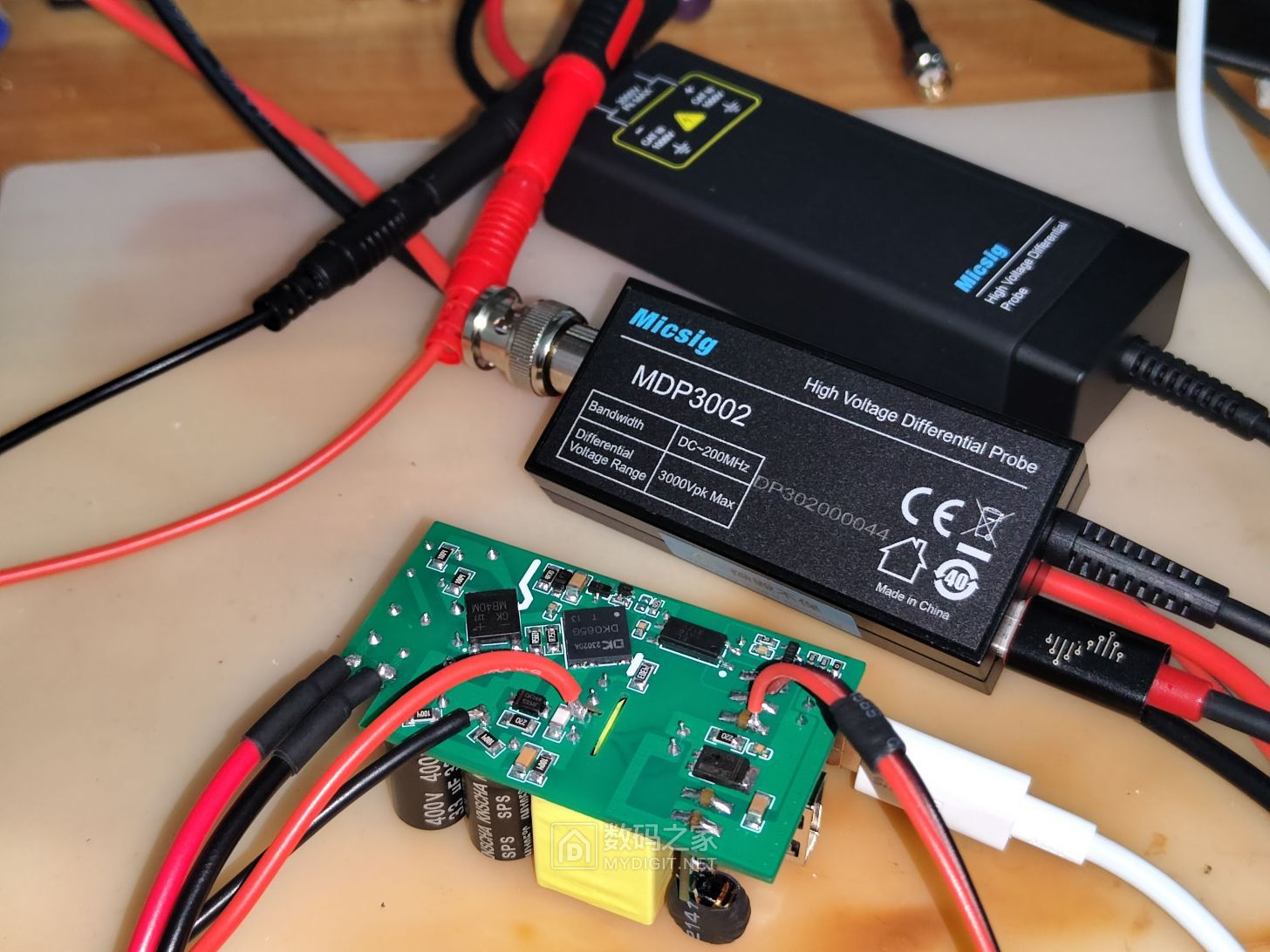

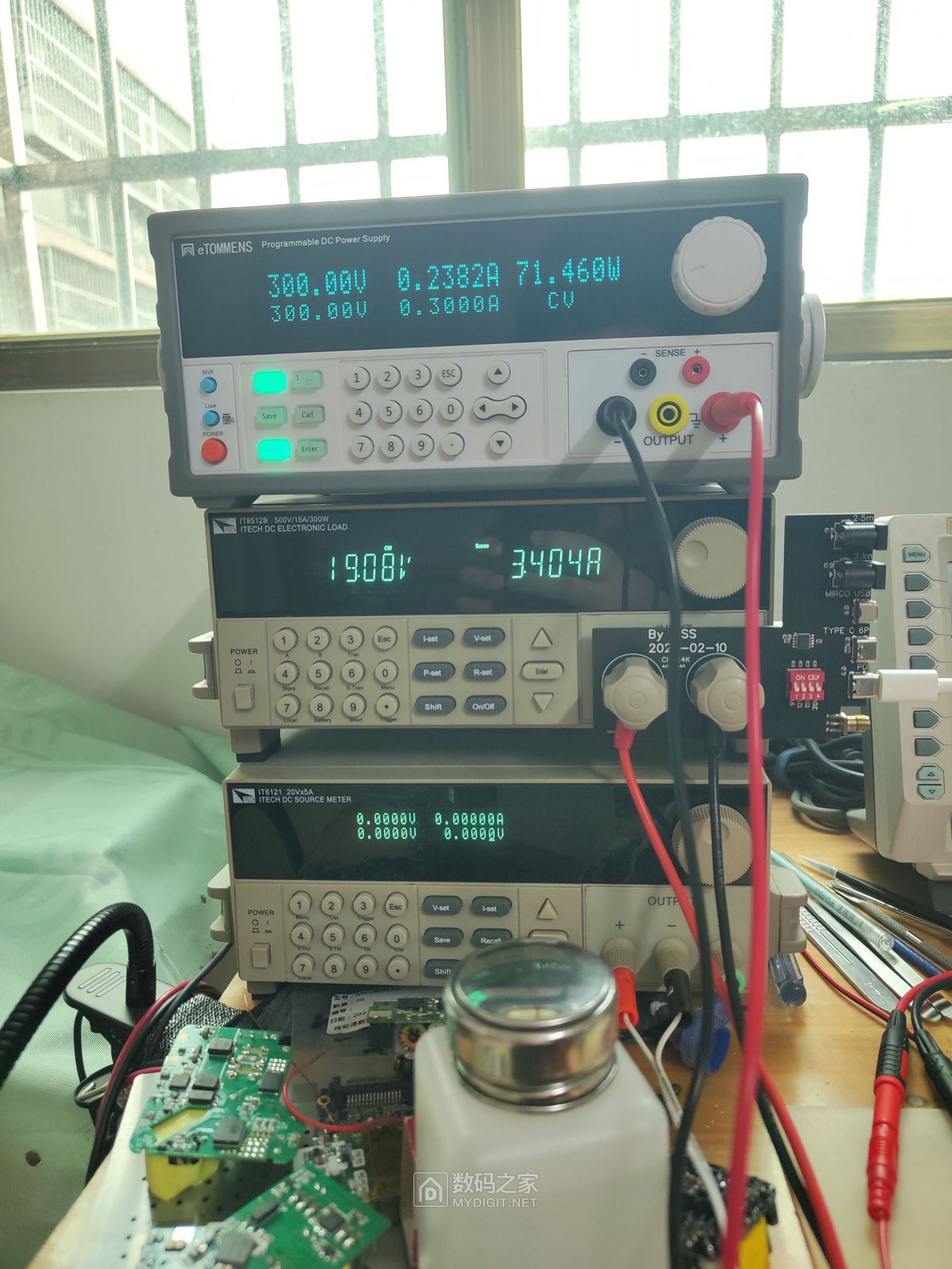

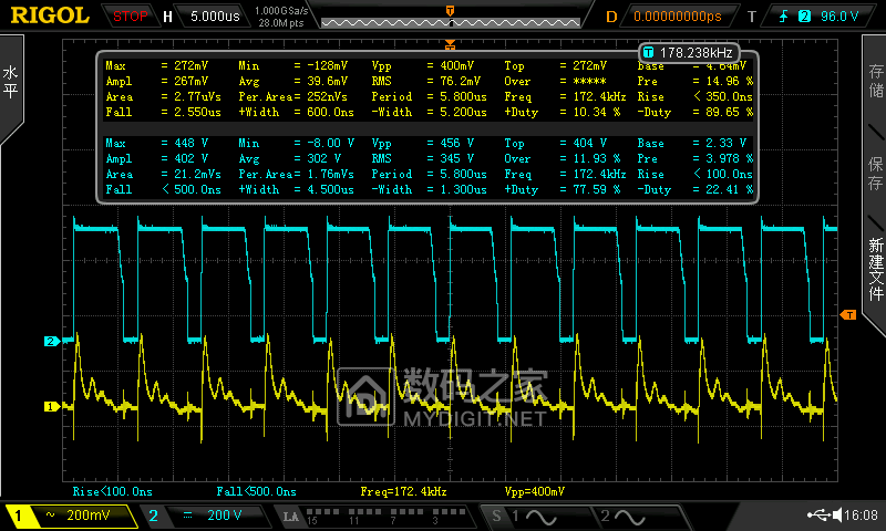

好了,该说的都说完了,下面是数据实测的环节。

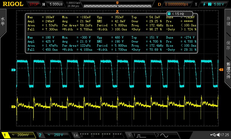

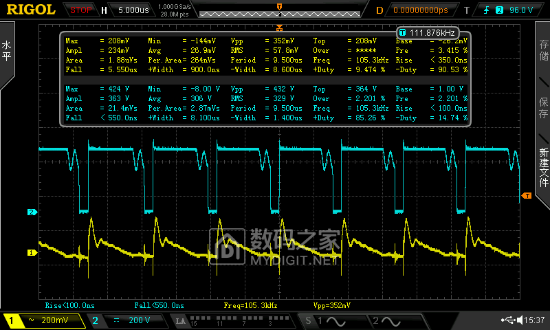

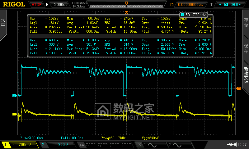

这次我不使用隔离变压器,而是换做高压电源配合麦科信的高压差分探头,
有效的过滤共模干扰。可以说是鸟枪换炮了,也更方便的统计测试数据。
(以下的纹波测试均未开启示波器的20MHz带宽限制)

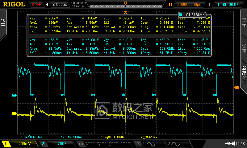

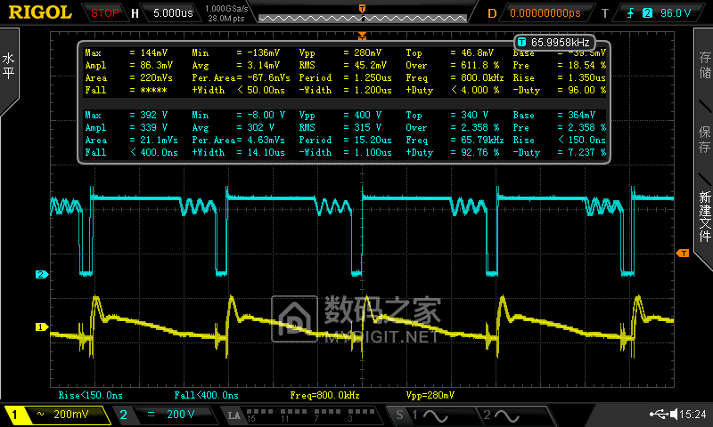

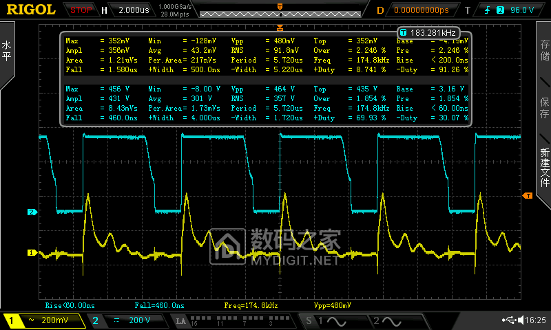

5V1A的测试数据,,蓝色的是变压器的初级线圈波形。黄色的输出纹波。

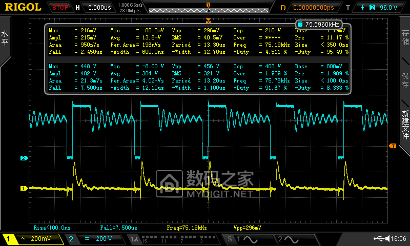

5V2A的测试数据

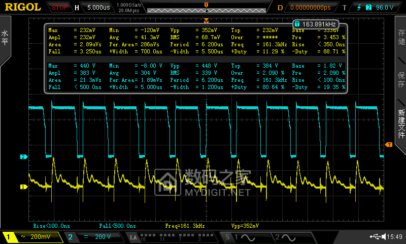

5V3A的测试数据

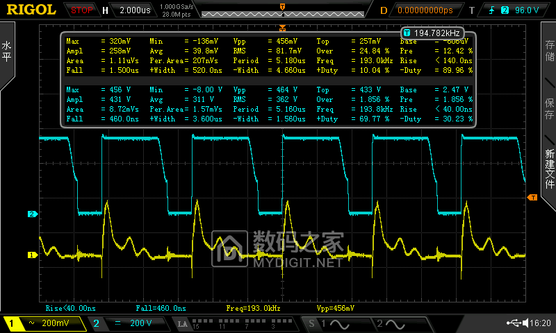

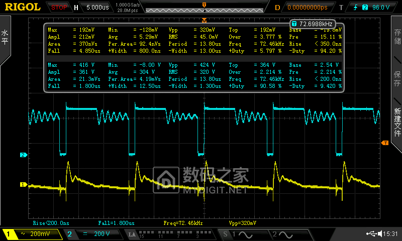

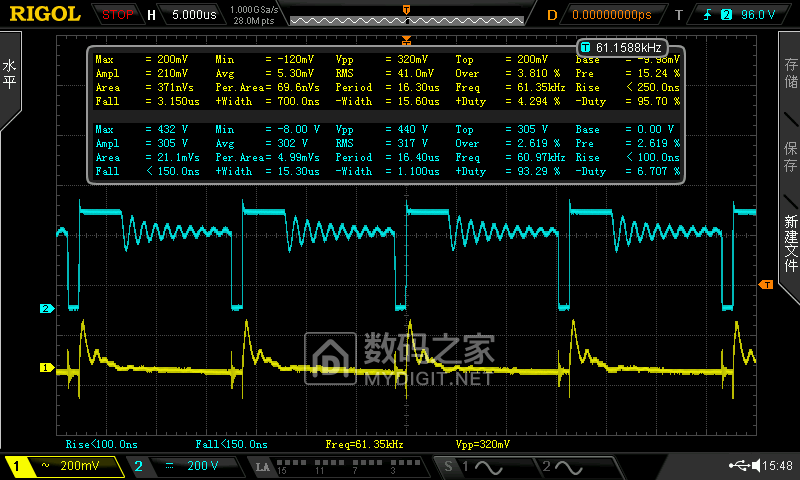

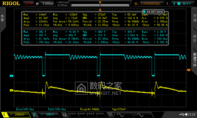

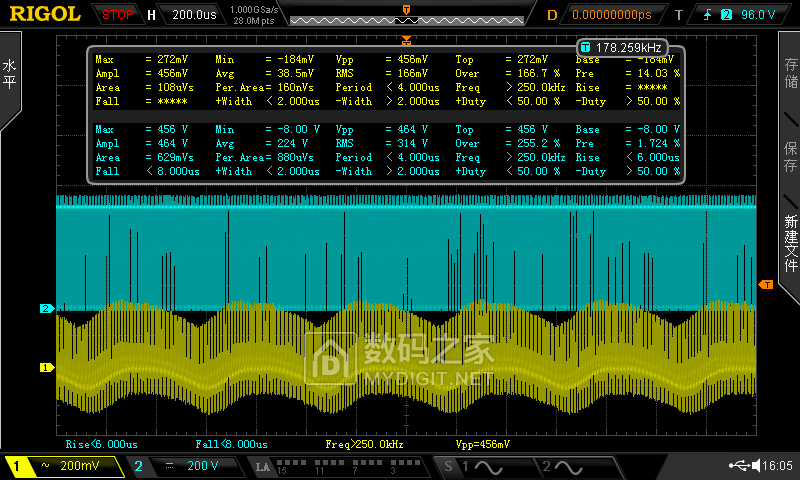

但是不知道为什么输出的纹波会抖个不停,难不成是QR导通在第一个谷底的影响?
又或者是反馈环路的影响???在5V输出的时候,纹波已经超了技术要求了。
看来这个环路还是有点不稳定,还需要去仔细的微调一下才行。

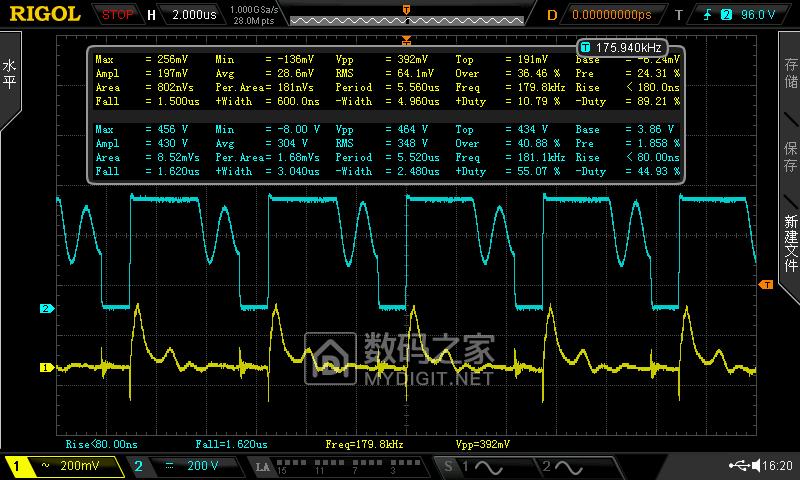

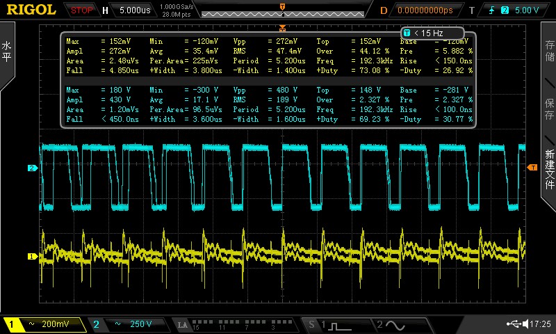

20V1A的测试数据
20V2A的测试数据
20V3A的测试数据
20V3.4A(65W满载)的测试数据

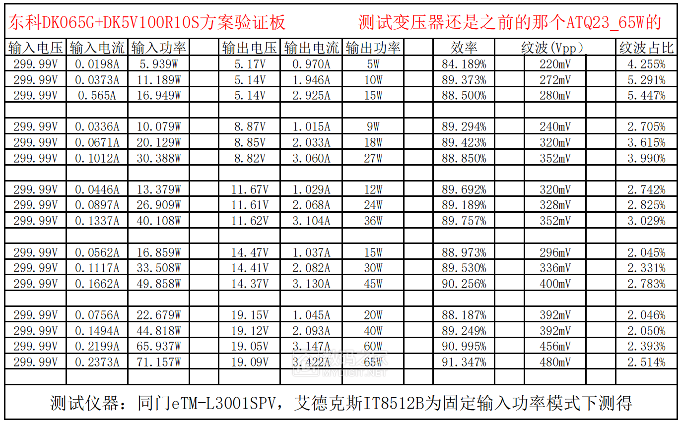

测试数据汇总:

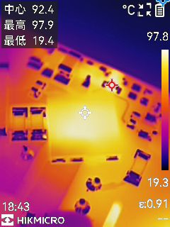

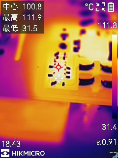

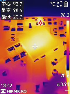

2小时老化测试后温度情况。广东室内气温20度。
测试工具:海康威视H21PRO+微距镜头。
这个电阻是R14,串联稳压限流电阻。东科的DK065G功率管温度还不错,没有破百。
DK5V100R10S的温度已经破百了,但是更热的还是RC吸收电路的电阻。
为了方便测试我是贴了LP35116P的,它也是在工作的。
变压器温升情况,工作温度还算理想。

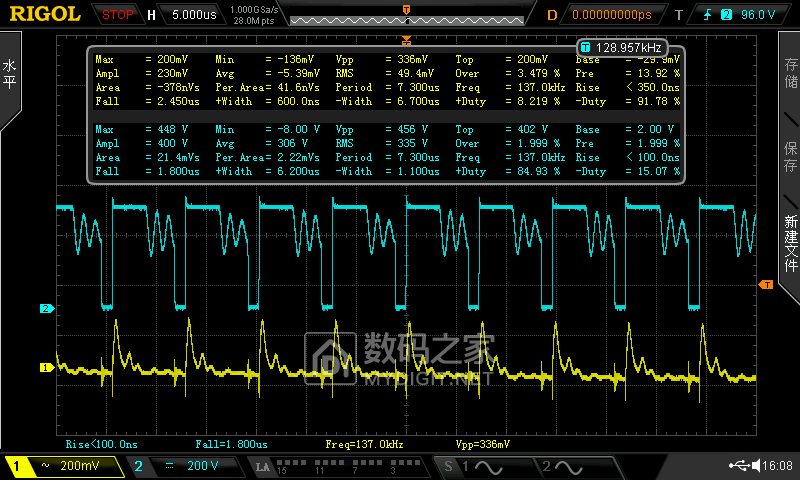

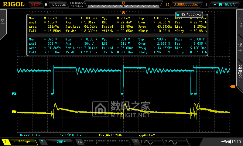

后续1:关于在特定功率情况下电压输出出现的纹波震荡问题
经过细致检查后发现,后级的纹波震荡可能是跟工作模式有关的。
之前的未出现的情况下,是处于QR谷底的2,3谷导通的,这也就是处于QR模式,
后面功率增加之后,变成了第一个谷底导通。此时应处于DCM模式,或者说是临界的QR模式。
原边的峰值电流较大,可能会导致输出的纹波偏大,出现震荡。
解决办法也很简单,就是重新计算变压器的匝数比,调整输出的绕组。以此降低开关频率。
关于在5V时输出纹波偏大的问题也是由变压器引起的,单独调整了反馈环路参数改善不大。
可能是变压器参数并不是很适合东科的方案。。
但其在12V,15V,20V时的输出纹波与茂睿芯方案不相上下,(单独测量纹波下相差不大)
东科方案,作为一款低成本的氮化镓快充解决方案,是非常不错的高性价比选择。。

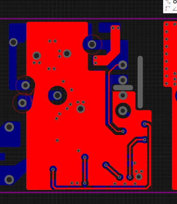

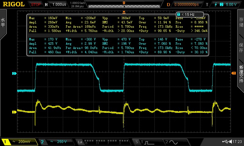

后续2:关于优化初级地平面,与次级输出纹波
经过网友的反馈,发现设计还存在一定的不足,例如高压启动母线的间距太小,初级地平面不完整等
现在重新修改的板子,在高压启动母线上增加了间距,增加了丝印层阻隔,且调整了地平面。
次级的滤波环路,也按照电流路径优化了下,纹波降低的很明显。。
在65W的输出情况下,纹波下降到了268mV,比之前测试的纹波还要低一点,
