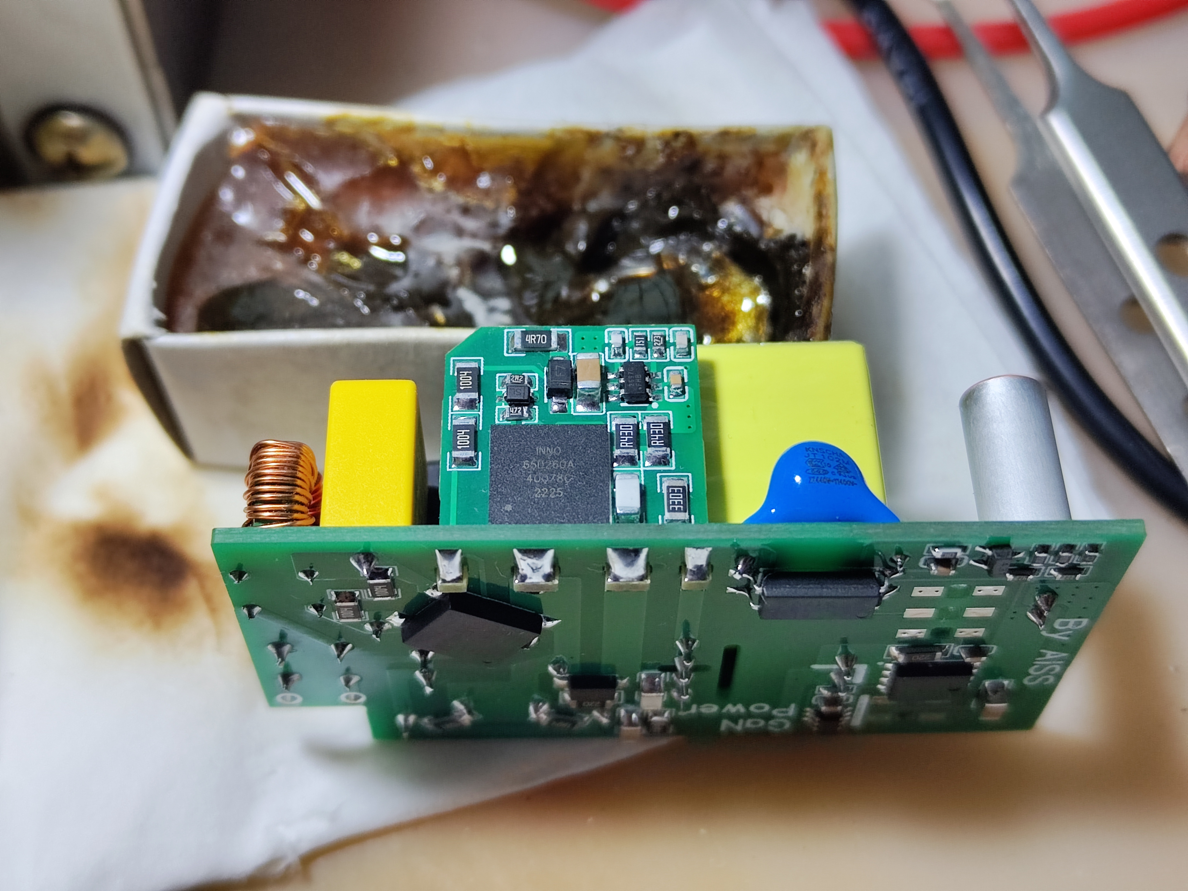

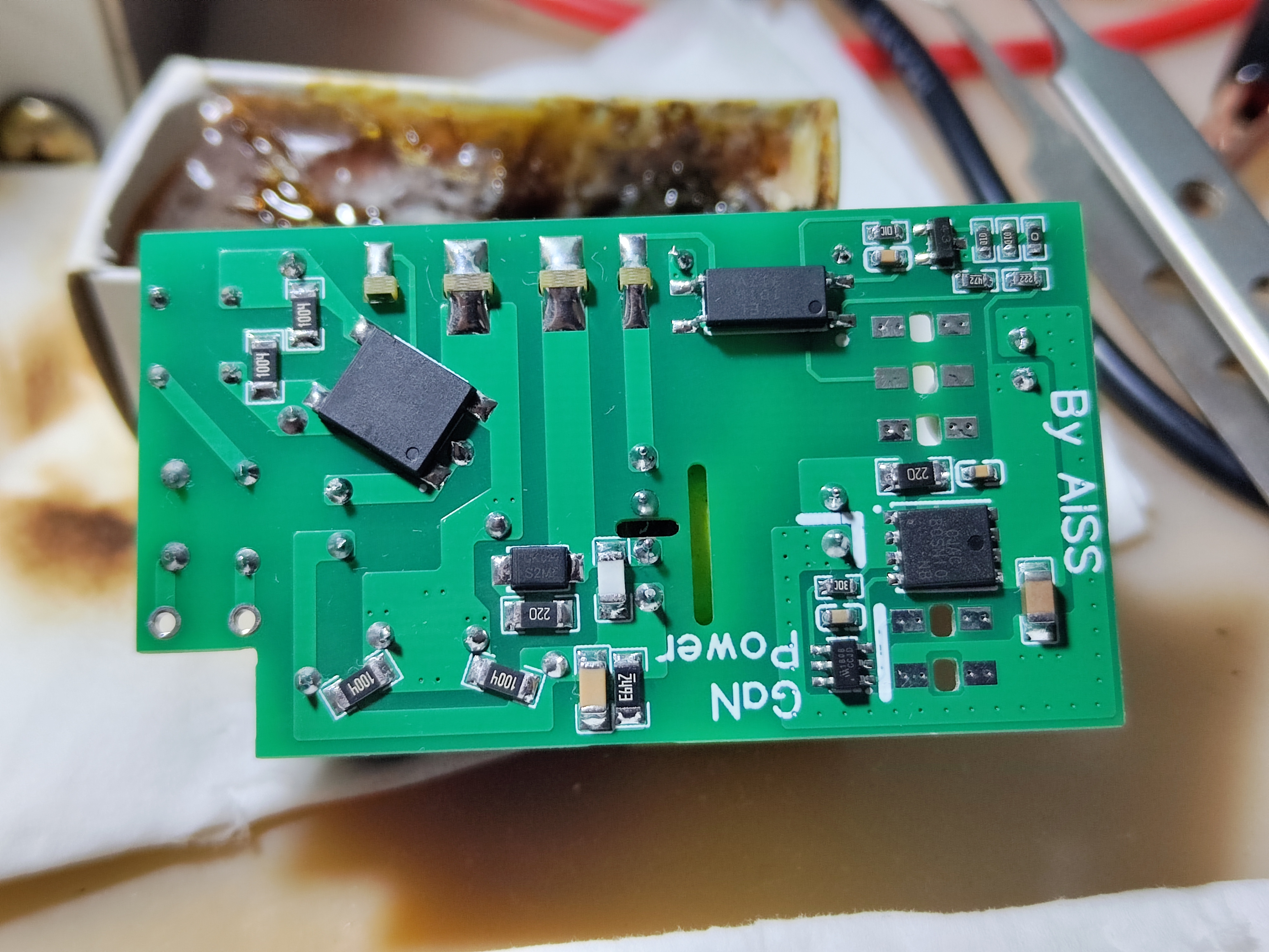

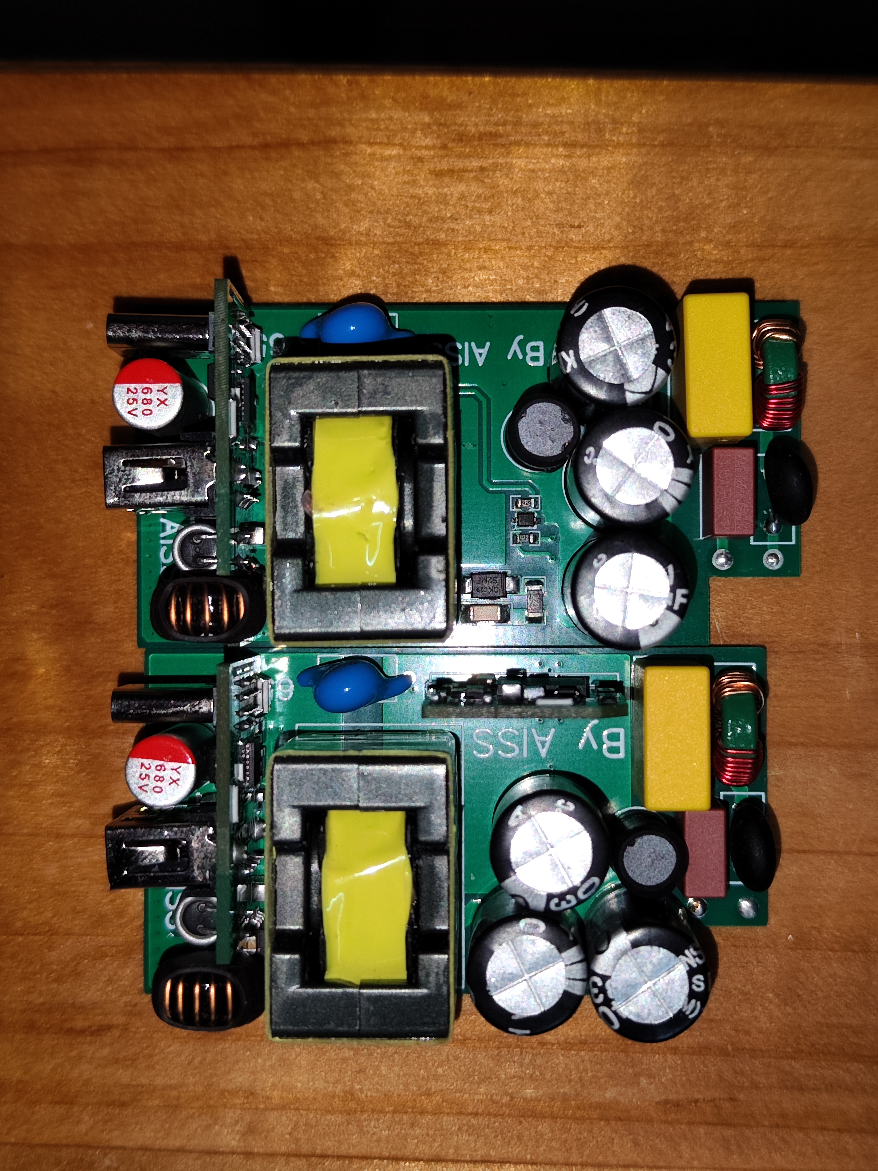

该版本是上一个版本的延续,重新调整了布局,使得体积进一步缩小
简介:该版本是上一个版本的延续,重新调整了布局,使得体积进一步缩小
MIT License
创建时间:2024-01-27 19:08:16更新时间:2024-05-22 14:33:04

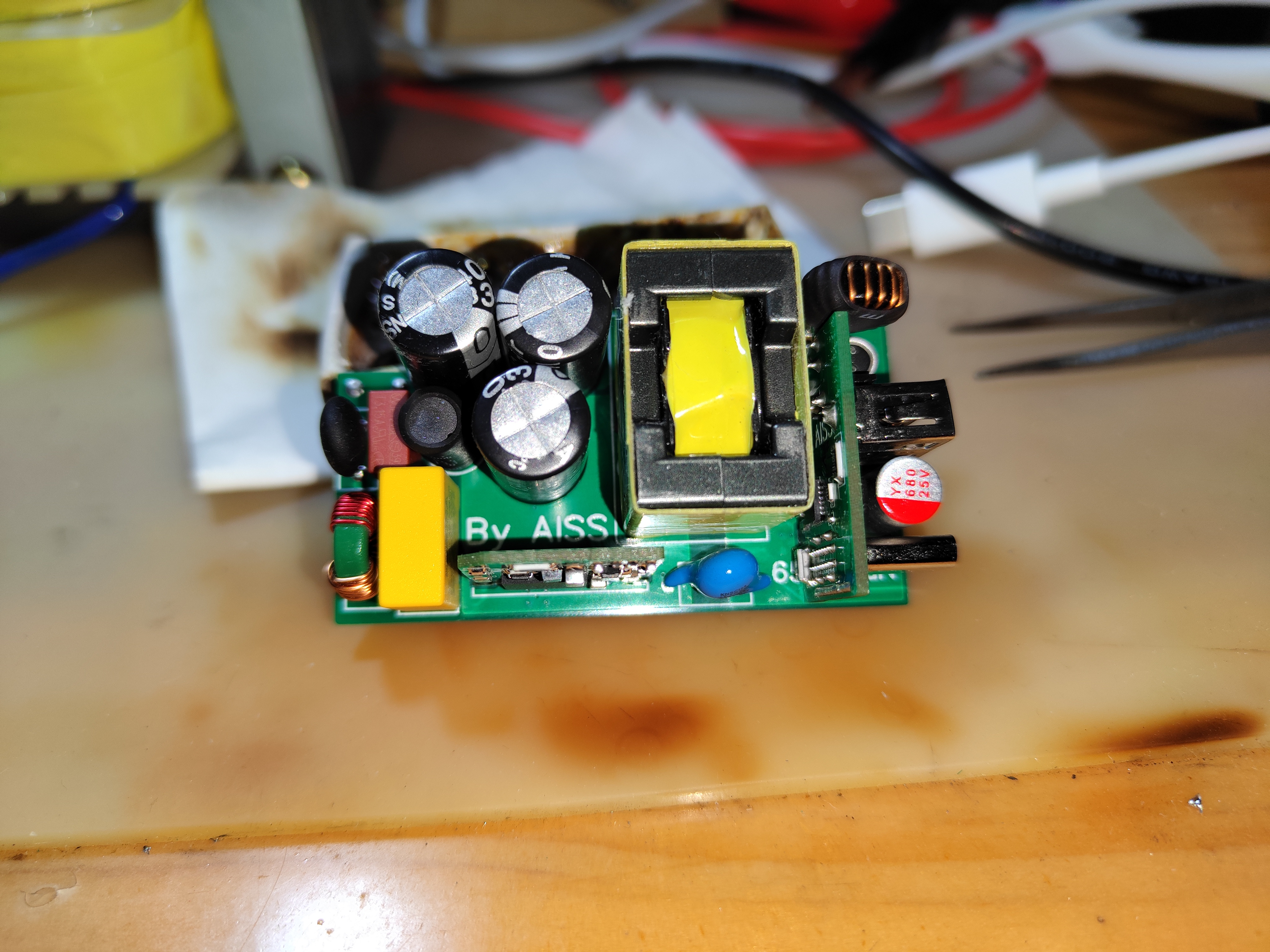

没什么好说的,就是改了个版型而已,测试数据参考上一个版本,该版本长度缩小了4.4mm,做的更加的紧凑了,为了更好的散热,功率小板用的是4层板子,层叠无要求。变压器承认书,请参考我开源的上一个版本。。

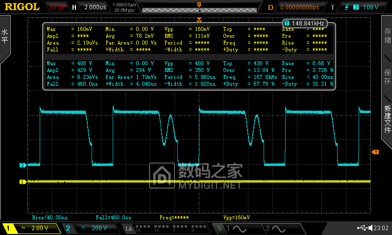

后记1:关于优化效率与调整工作模式
之前在数码之家论坛有人反馈说我这个工作模式有点问题,这周查阅资料确实也发现了
这个氮化镓的Vds极的波形的确有点不对,根据对比资料,发现目前是工作于DCM模式。
而不是我所需要的QR模式。后面根据数据手册与实际调整验证测试,现在终于解决了。

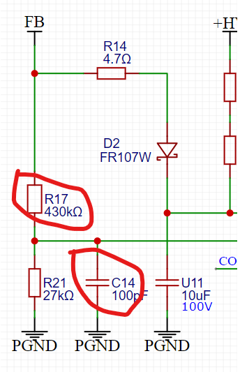

之前是单纯的调整C14的电容值,发现无论怎么调整都是出于DCM工作模式,
今天突发奇想会不会是R17也影响到了呢,于是我拆掉C14,上示波器进行测试。
发现反馈的电压数值的确超了,导致控制器处于跳频模式中,使得输出纹波波动大。
于是调整了R17的电阻为1206 430K,C14电容调整为100pF之前,反馈正常了。
反馈电阻与电容不是一成不变的,需要按照实际进行调整,
例如旧版的那个,仅调整R17,且不需要C14电容都可以实现谷底导通。
这是因为我把功率小板立起来的缘故,虽然反馈等敏感走线走内层,但是被变压器给干扰到了。
现在工作模式也处于了理想的QR反激模式。实现了谷底导通,另外调整了一下RCD吸收电阻的消耗电阻R5
增大消耗电阻的阻值有利于提高一点点的转换效率,但更多的还是需要合理的绕制变压器。

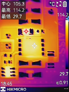

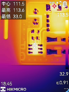

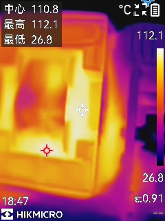

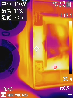

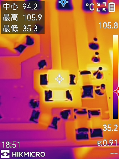

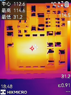

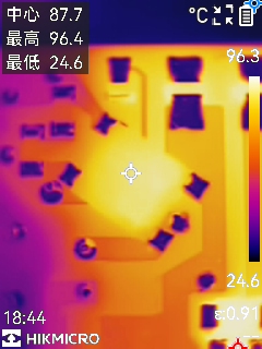

后记2:关于温升测试数据
这个测试数据是在板子上打了704硅胶后测得的,散热不太好,温升高一点,有时间再对比不打硅胶的温升
这个是整流桥的温度。
这个是RCD吸收电路中的快恢复二极管
这到是奇怪了,为啥我打了704硅胶之后,次级同步整流的芯片,温升反而低了
不知道是不是芯片问题还是什么。
由于打胶了之后,散热会有一定的影响,所以变压器的温升会高一点。
这个是氮化镓功率管的温升,小板整体的温升也较均衡。
说明散热情况还是良好。
