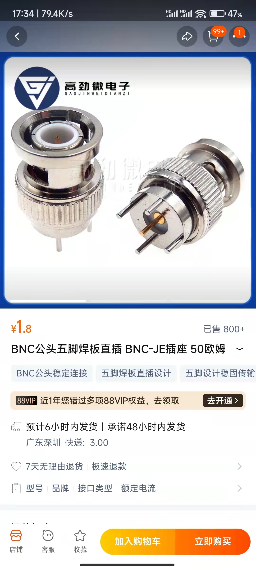

后续:BNC公头是五脚焊接式的,需要掰掉两个脚
