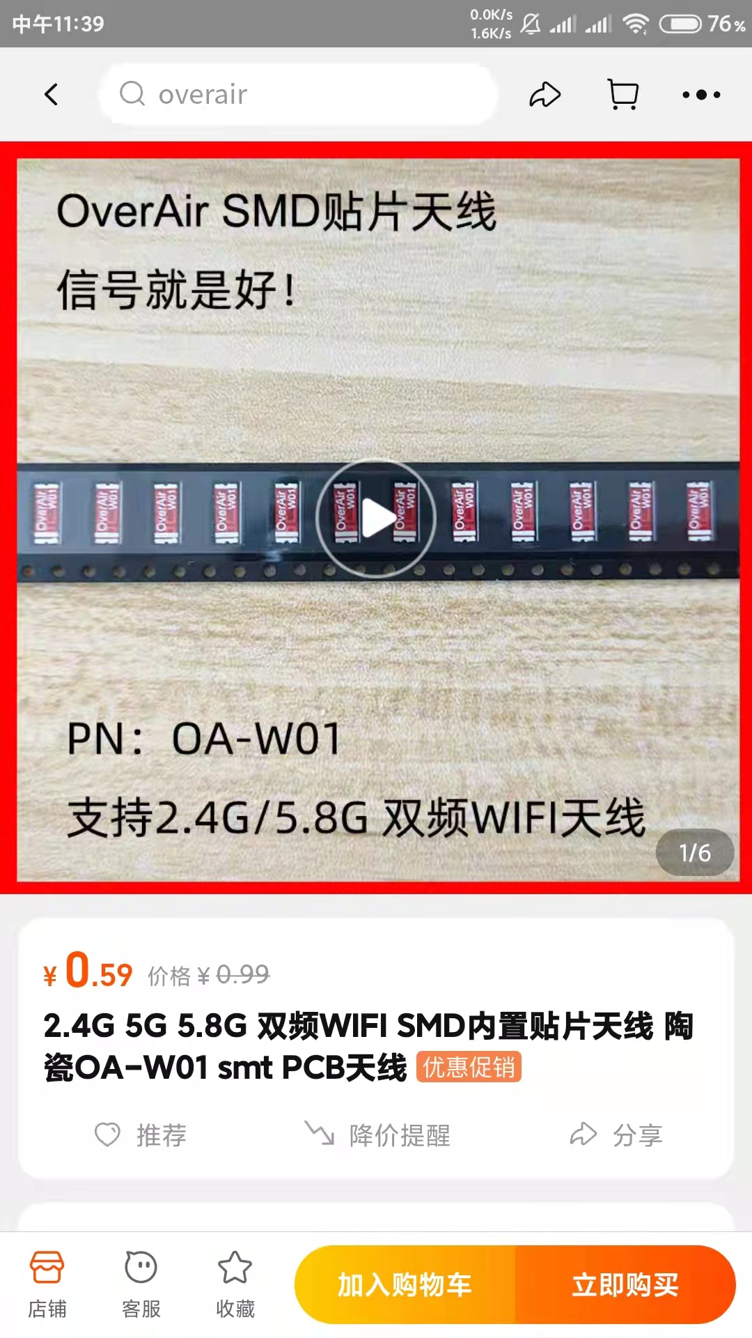

使用这种SMD天线,信号质量蛮不错的。
