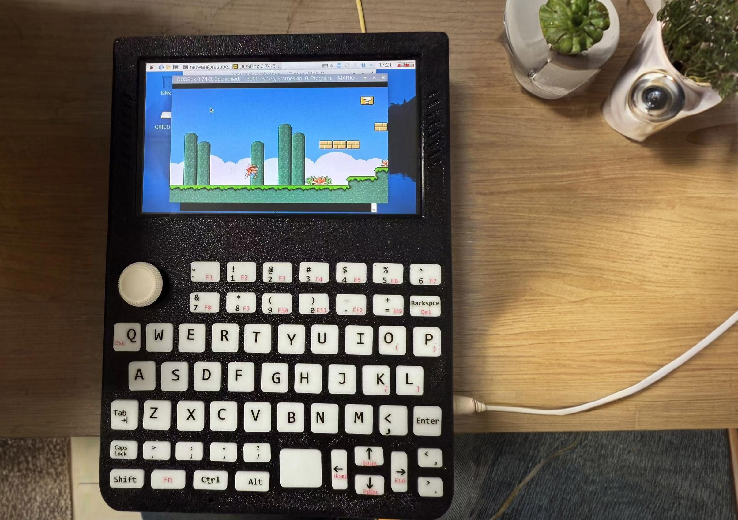

        具体啥时候开始想弄台全键盘的便携掌机,我真记不清了 —— 可能是第一次玩文曲星,对着小键盘敲代码那会儿觉得特新鲜;也可能是后来用多普达 WinCE 手机,总觉得触屏少了点敲键的实感。反正后来智能机一普及,到处都是触屏,我反倒更惦记 “全键盘” 这事儿了。
        之前看不少人吹 Palm 的全键盘手机,我实在没 get 到 —— 就三排键,对咱们这种从 DOS/LINUX 时代过来、敲惯了 vi、玩熟了各种组合热键的人来说,真的无法共情palm的全键盘。
        我理解的 “全功能电脑”,其实特实在,就跟课本里说的五大组成部分对上就行:得有键盘、鼠标,能插网线、连 WiFi 蓝牙,得有显示屏;恰逢手中拥有一块吃灰多年的树莓派模块,这玩意吧运算器、控制器、内存都集成在里头了 —— 我弄了一个键盘,和一个LCD屏幕,一台正经能用的掌上电脑出炉。

         首先得搞块树莓派( 推荐3B或者3B +) 当核心,这玩意儿生态好,用着顺手。但它原生是双层 USB 口,太占地方,必须改成单层的 —— 这步特别考验焊接手艺,我当初焊废了俩座子才搞定,新手建议先拿废板练手。
        然后得自己画块电路板,这才是关键。供电、升压、充电都得在上面解决,不然设备没法稳定跑;键盘和鼠标的接口也得留好,后续要接控制器;还有 RTC 实时时钟,不然一断电时间就乱了;开关机电路也得设计,不然开关机需要拔插电源线挺麻烦;最后把喇叭功放和麦克风阵列也集成进去,好歹能听声、能说话。
        外壳的话,3D 打印最方便,草图大师、SolidWorks、FreeCAD 随便哪个软件都能画 —— 主要是得量好树莓派、电路板、显示屏的尺寸,别到时候装不进去。我这次的外壳是闲鱼 “文曲星周边研究所” 群里的朋友帮着弄的,省了我不少事儿,不然光画图就得熬好几个晚上。
        买零件建议直接去立创商城一站式搞定,别在好几家店买,又慢又容易漏件。立创上型号全,价格也划算,从电容电阻到功放 IC 都能找到,一站解决的话能省不少麻烦。
等零件齐了,就是焊板子、拼起来调试 —— 焊的时候小心别短路,装显示屏的时候注意接口对齐,通电后先试电源稳不稳,再看键盘按得有没有反应、鼠标能不能动。我之前碰到过开机几秒就自动关的情况,后来在树莓派 boot.txt 里加了行代码才好。等都调顺了,装壳子里,拍两张照片,就算成了 —— 当然,也可能像我之前几台那样,装完放箱子里偶尔拿出来玩玩,不过过程本身就挺有意思的。

dos的马里奥游戏
uv打印的键盘字符
厚度只有2.6cm
