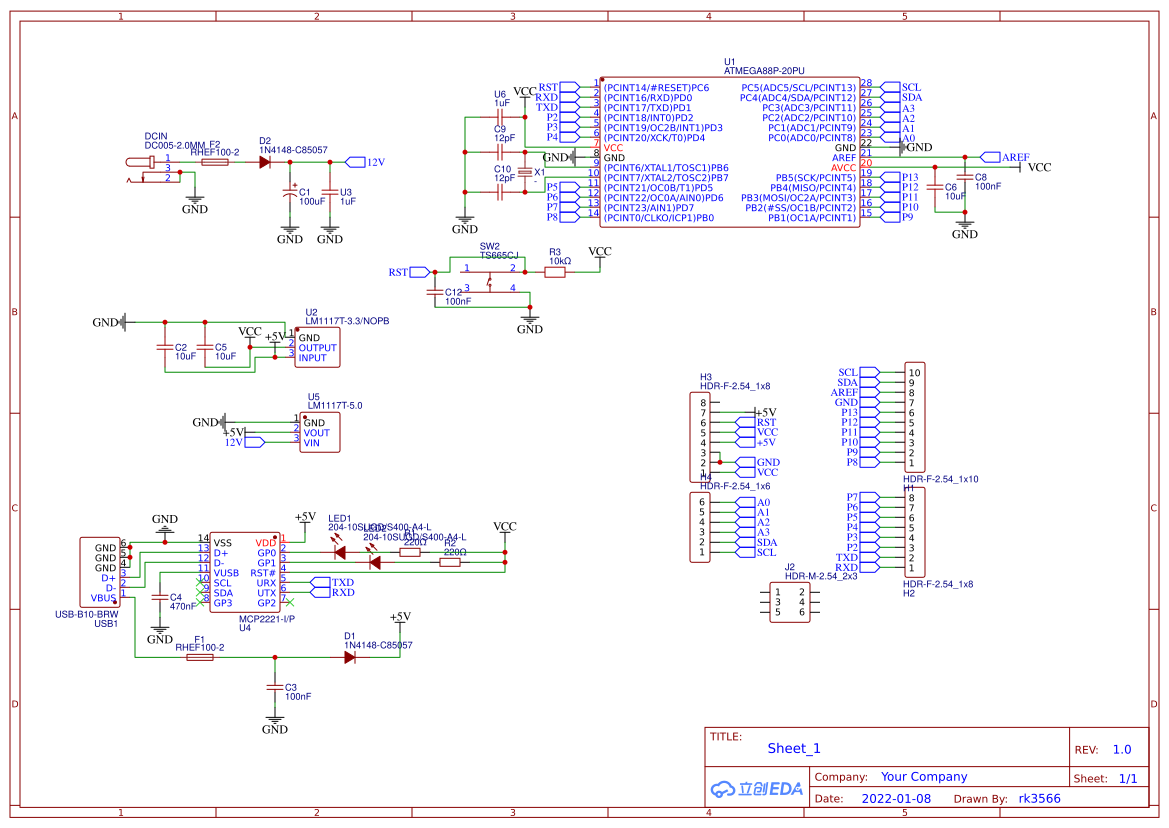

此工程为整活项目,专为您实验室新招进来的(一点焊接技巧都没有的)学弟/学妹提供可供焊接练习的板子,同时又不至于焊完的东西没有实用价值。(正好焊完拿去给新人培训用)
本工程不怎么复杂,器件不多。主要是USB转串口芯片DIP封装的实在不好找,只有MCP2221一种芯片,以后可能会拿STC单片机写一个出来。
MCP2221截止工程第一次发布时都可以在立创商城买到,14元一片。

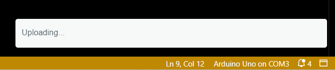

由于串口芯片没有DTR/RTS,所以通过IDE下载的时候要手动按一下RST键。
出现这个的时候就按下RST,就能下载进去了。
原理解释:328P烧过arduino boot之后,启动的时候会自动串口握手一下,握手成功就下载程序,目前使用ch340制作的arduino也都是把rst接到dtr上,也就是准备下载的时候自动rst一下328P,现在只不过这个得手动按一下而已。也不需要多眼疾手快,ide准备下载会等待几秒钟,按一下就行。
另外板载的两个led是tx与rx,没有gpio控制的那个led,所以blink例程烧录是不会有反应的....我测试它的例程是串口发hello,目前测试过一切正常。
