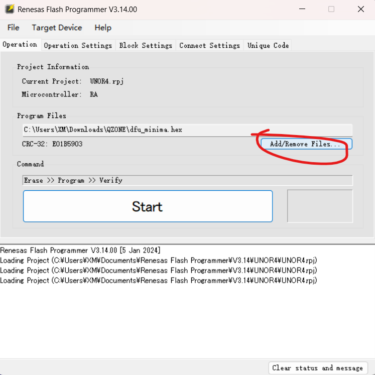

1.首先把开关拨到左边,短接BOOT引脚(即最靠近DCDC口的那个引脚)到GND(我在BOOT引脚旁边贴心的把GND开窗了一小块,这样你可以方便的用镊子短接它),
这样R7M4A1就会以DFU模式启动,并且你应该可以在设备管理器中看到一个USB CDC串口。
2.打开瑞萨的烧录软件Renesas Flash Programmer,如下选择
工程名字随便起,然后
选择UNO R4 WIFI的DFU固件(附件中dfu_wifi.hex),然后点start烧录,不出意外的话会烧录成功

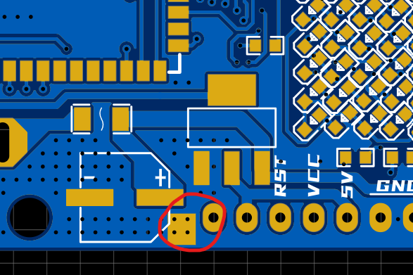

3.断开USB的链接,把开关拨向右边,然后短接下图所示引脚:
同时插上USB线,这样esp32s3就处于下载模式了,同时设备管理器会出现另一个COM口。

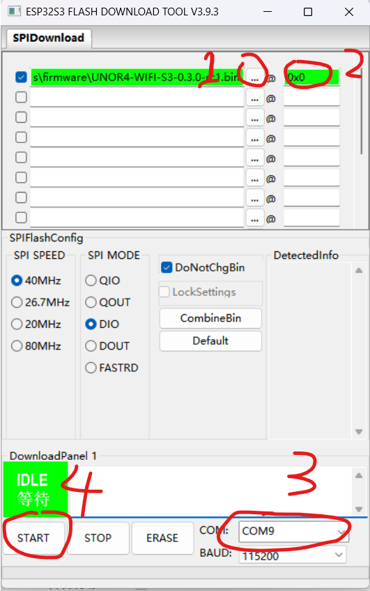

4.打开乐鑫的烧录软件flash_download_tool(flash下载工具),选择ESP32-S3,USB模式
先选择要下载的固件(见附件),然后将地址设置为0x0,然后在右下角选择COM口,最后点击start烧录,等待烧录完成。
5.拔掉usb并重新插入,你的uno r4 wifi就已经可以使用了!
