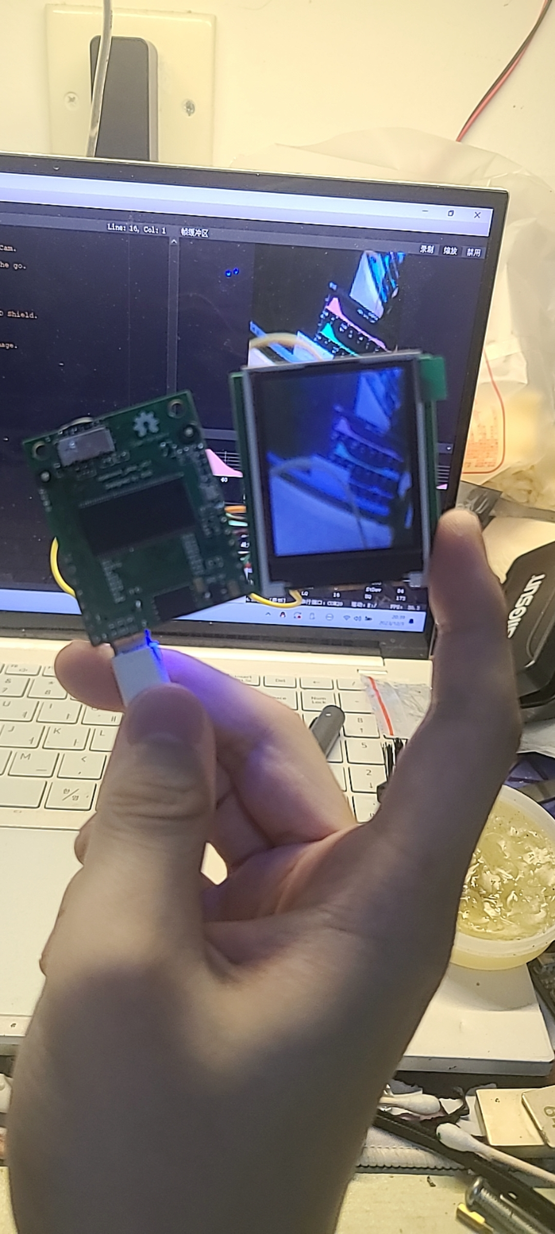

可以用于openmv的屏幕扩展板,同样与笔者开源的另外几款openmv兼容(esp32s3暂时没有例程)
用法:运行OpenmvIDE内自带的lcd.py例程即可显示,官方怎么用这个就怎么用,一模一样。
成本:10块以内
用笔者开源的openmv4P验证,可以正常显示。

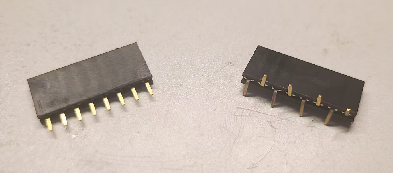

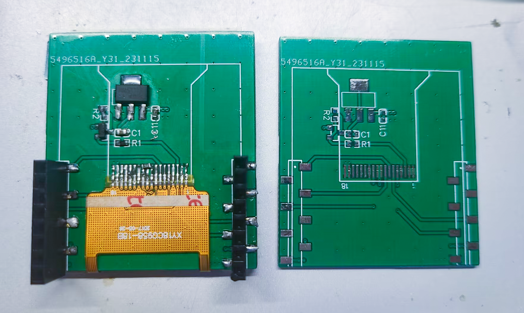

关于工程:这个屏幕使用8P连接座插到openmv后面,所以你的openmv应该焊接长脚排母,不然就只能像上图一样用杜邦线连接(
交错脚8p排母淘宝上目前没有价格合适的,可以用直插的8p排母自己掰成交错脚的。

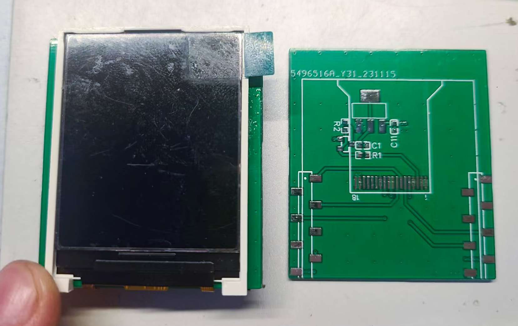

屏幕尺寸为1.8寸,18p焊接式,st7735s驱动,分辨率128*160。

注意排线是从后面折过去的,不要焊反了。

2024.2.21日更新:
                    短接R4断开R5,使用板载的1117供电,此时不能短接R5(适用于供电比较局促的版本)
                    短接R5断开R4,使用openmv的3V3供电,此时不能焊接1117(星瞳原版必须使用这种供电方式)
