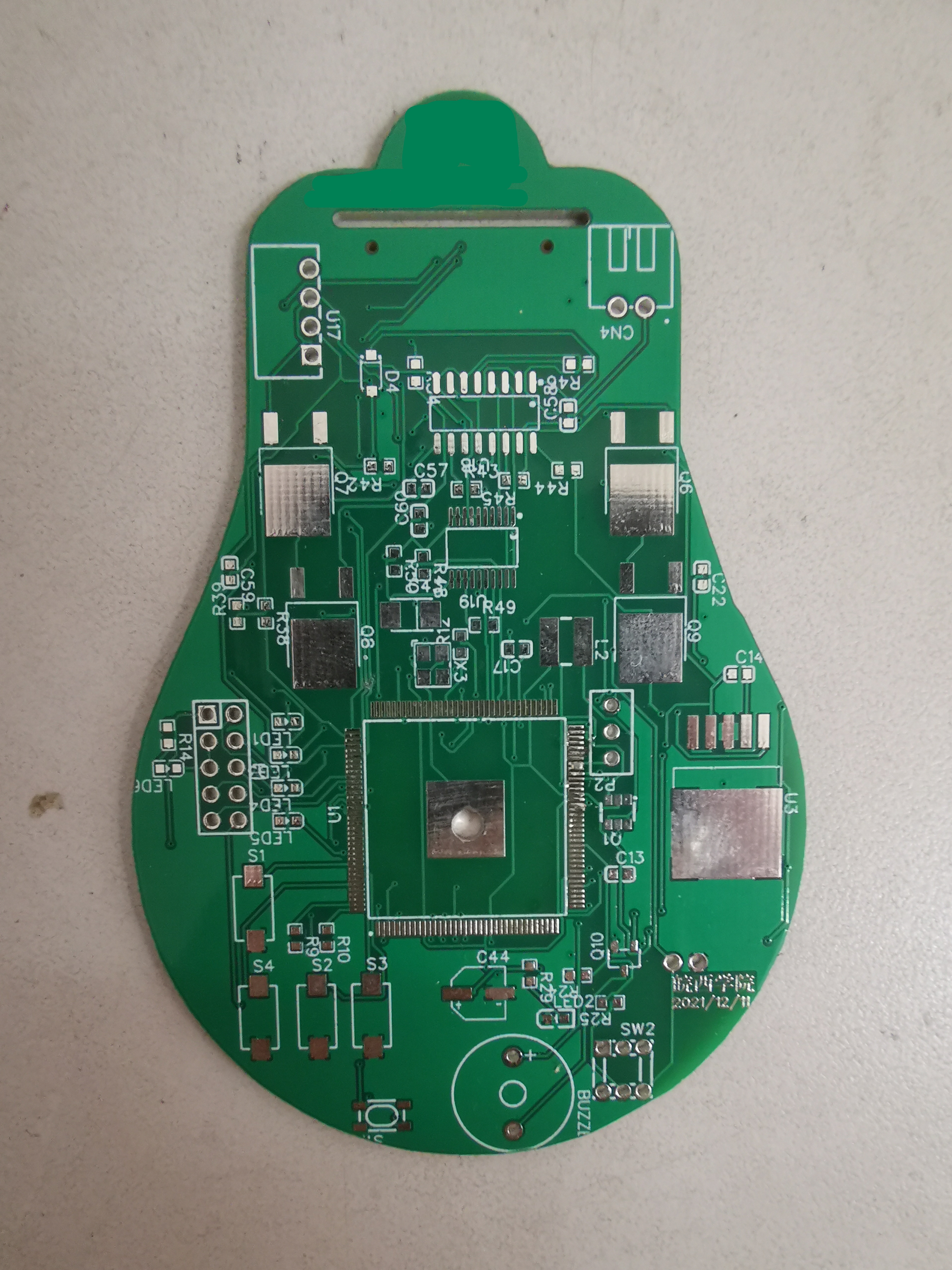

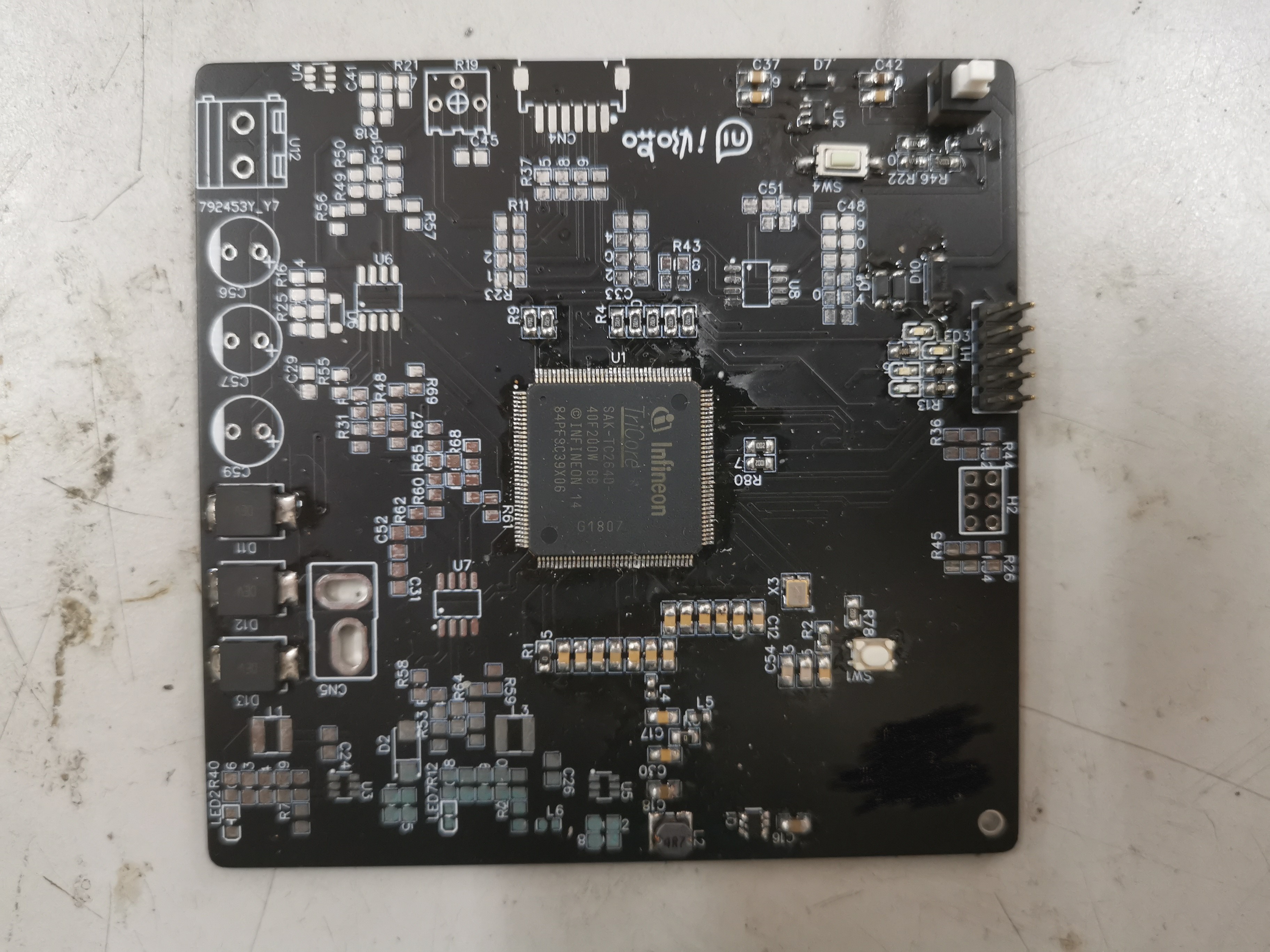

实物展示说明
其实自己做了好多好多版本,主要是想试一下,对,有想法的话,不去试一下怎么可以呢,不说了,上图
再看
再看
再看
你以为这样就结束了,不
最终:
