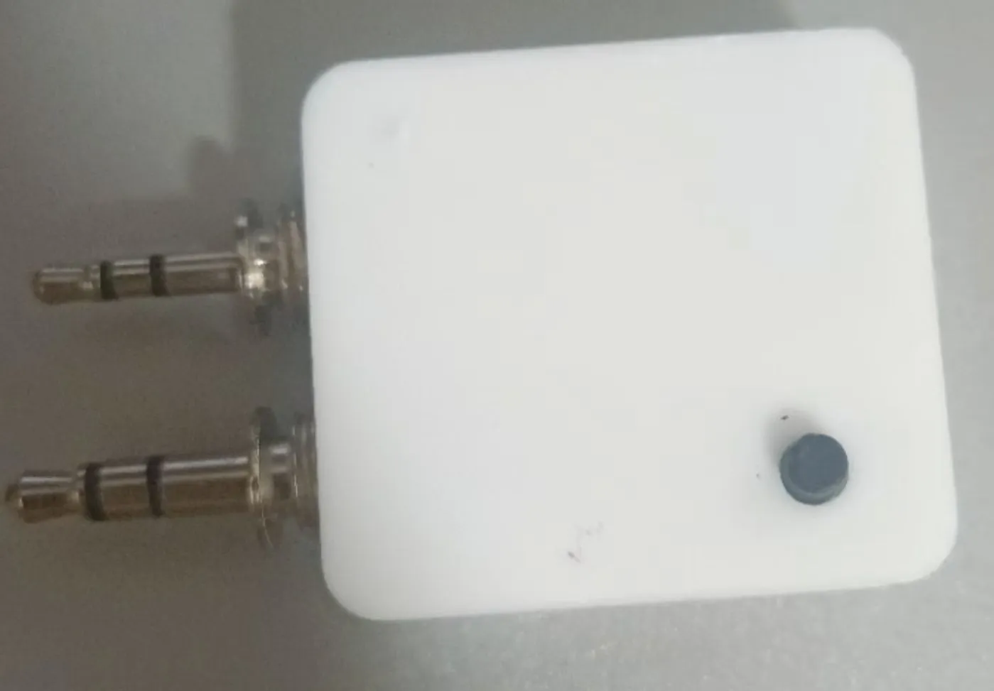

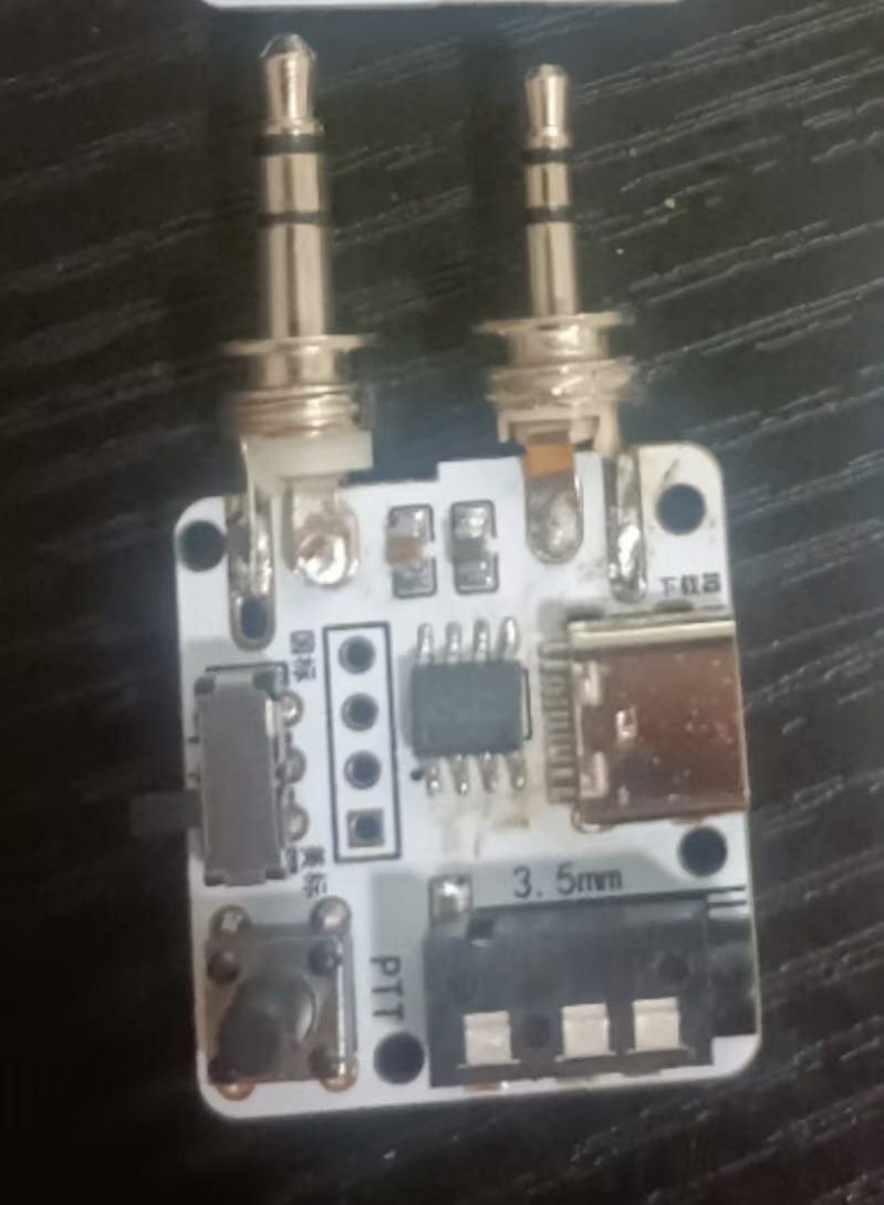

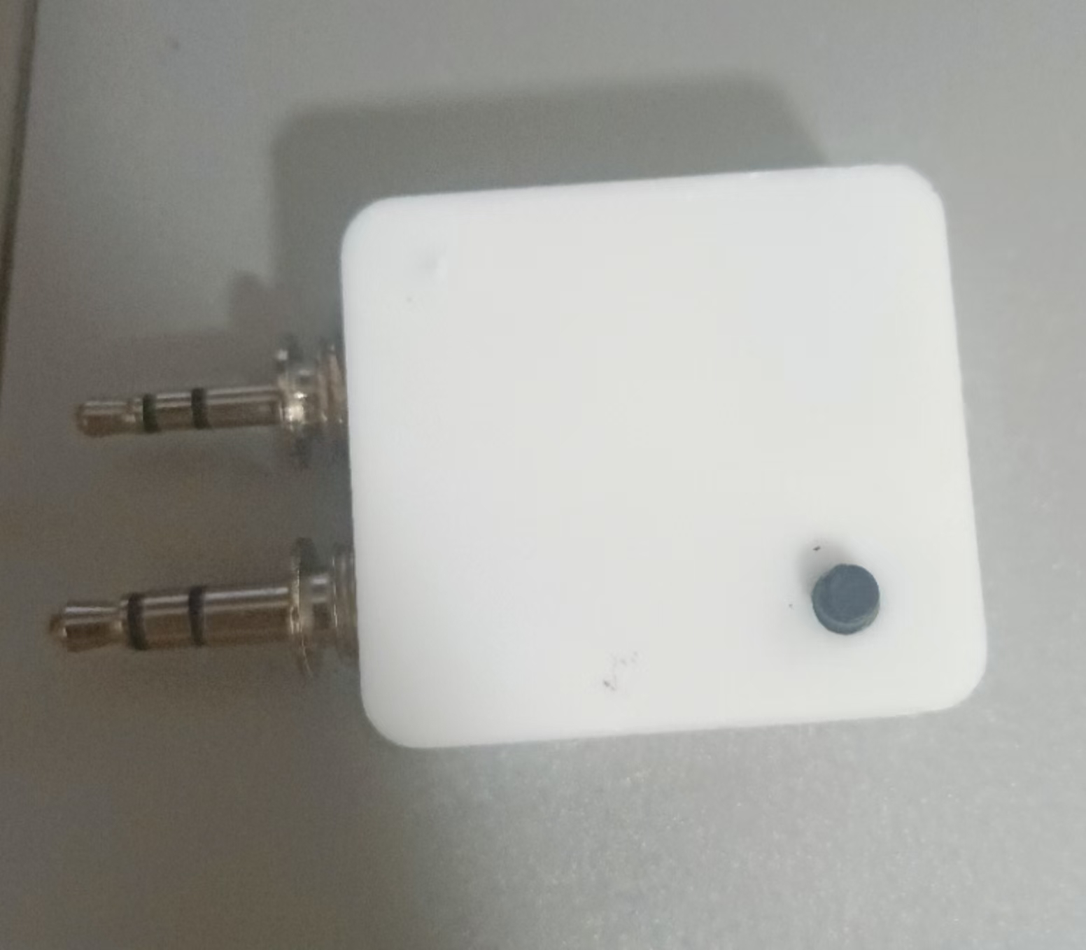

泉盛K5/K6的写频线,已验证
简介:泉盛K5/K6的写频线,已验证
CC BY-NC-SA 3.0
创建时间:2024-10-17 23:59:19更新时间:2025-07-01 14:59:25
写频线本质就是个USB转TTL,采用CH340C,同时增加转3.5mm耳机(普通的3.5mm带麦的即可),增加美标和国标耳机切换,一个PTT键(耳机上开关的因为和麦克风并联故无法使用,有大佬知道如何复用的可以指点一下)
耳机插头为常规焊接的2.5mm和3.5mm耳机头,长的需要剪短一点
