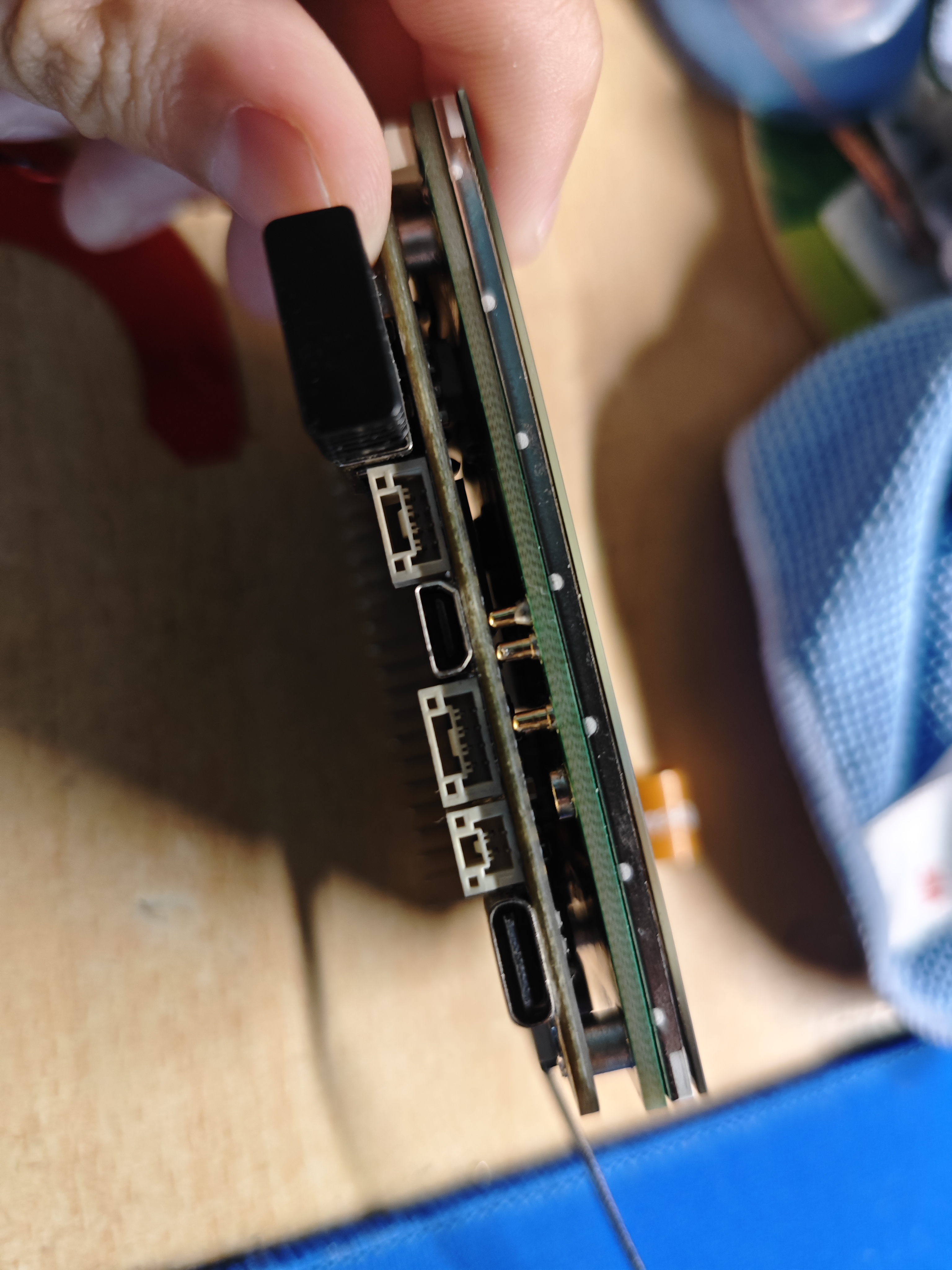

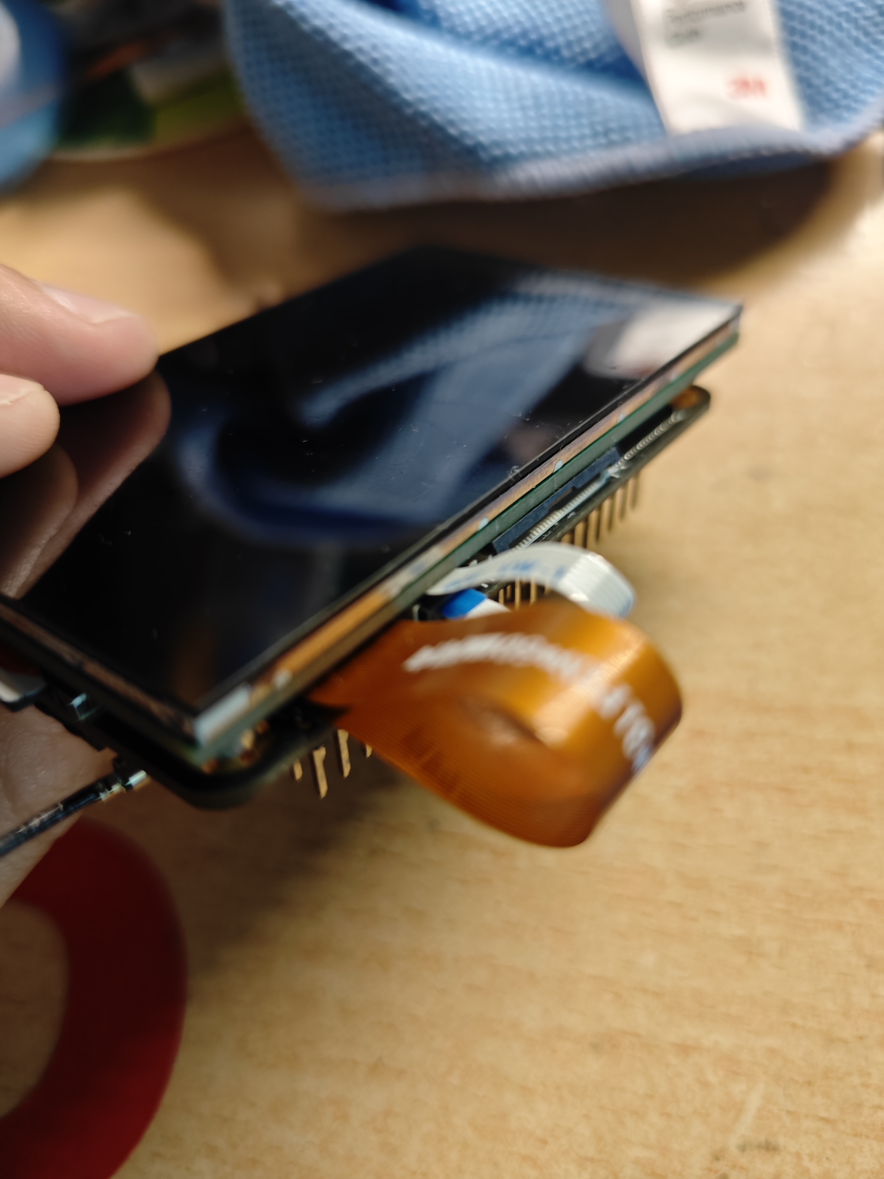

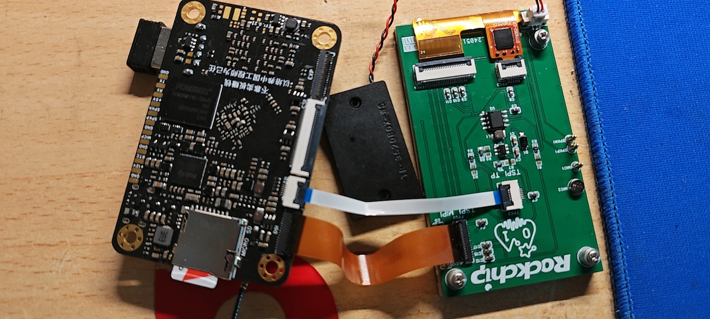

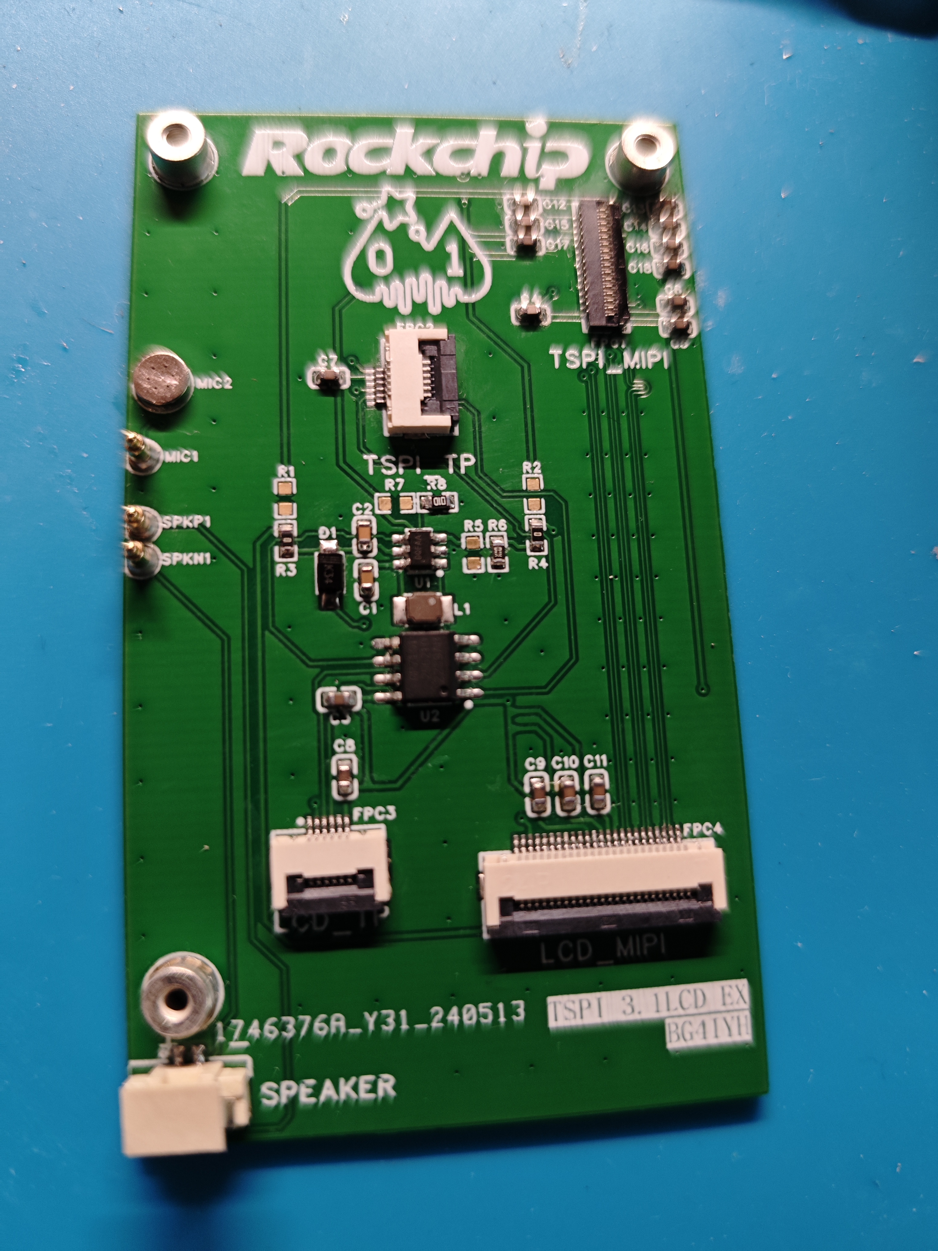

基于立创泰山派开发板的3.1寸屏幕拓展板,可直接与泰山派开发板进行连接,同时集成了扬声器接口与麦克风,通过POGO弹簧顶针与泰山派进行连接,泰山派MIPI接口通过31p 0.3mm 同向FPC排线与泰山派的DSI接口连接,触摸通过6P FPC排线与泰山派TP接口连接

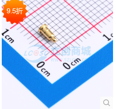

4mmPOGO顶针
YTC1P-3010-01_(YIYUAN(怡远))YTC1P-3010-01中文资料_价格_PDF手册-立创电子商城 (szlcsc.com)

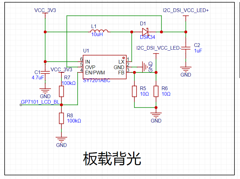

SY7021背光驱动电路,R7与R8为分别为上、下拉电阻,焊接R7时BL引脚上拉,背光驱动加载前保持背光开启,焊接R7时BL引脚上拉,背光驱动加载前保持背光关闭,R5、R6为采样电阻,其中一个不焊

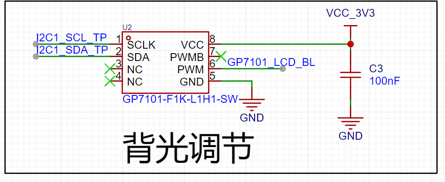

GP7101背光调节电路,挂载在泰山派的I2C1下,通过I2C接口调节输出PWM从而对屏幕背光进行调节

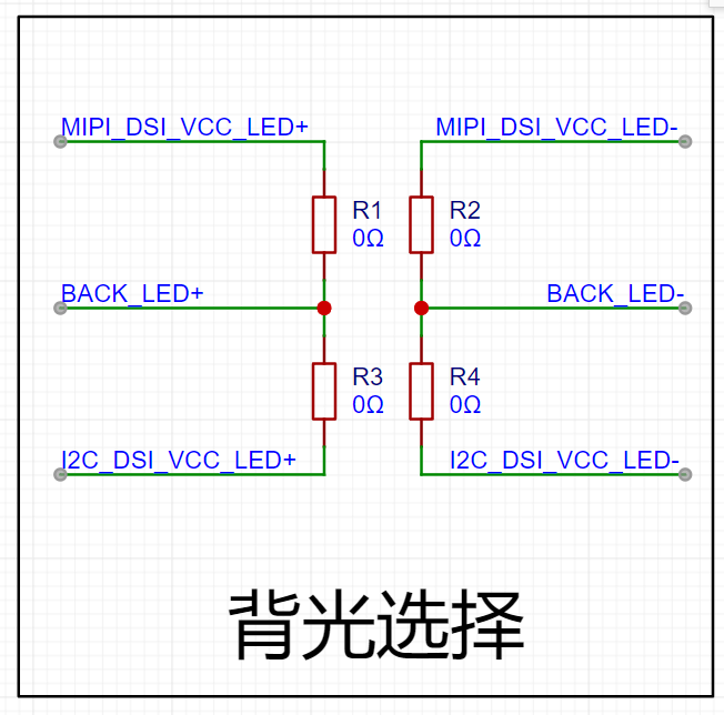

背光选择电路,通过连接不同的0欧电阻实现在泰山派MIPI接口的背光与板载背光驱动电路中进行选择

PCB焊接完成实物图
与泰山派连接图
