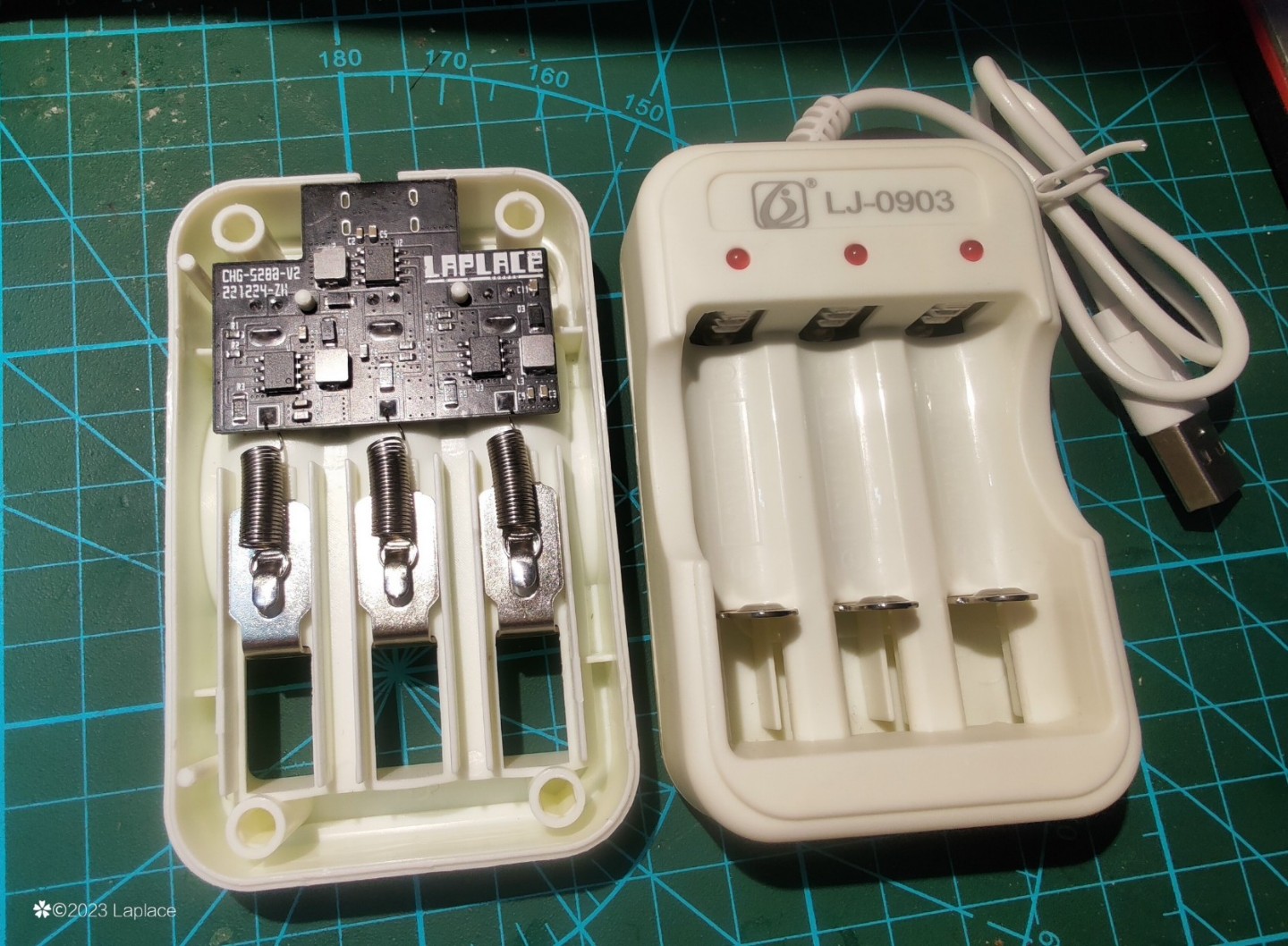

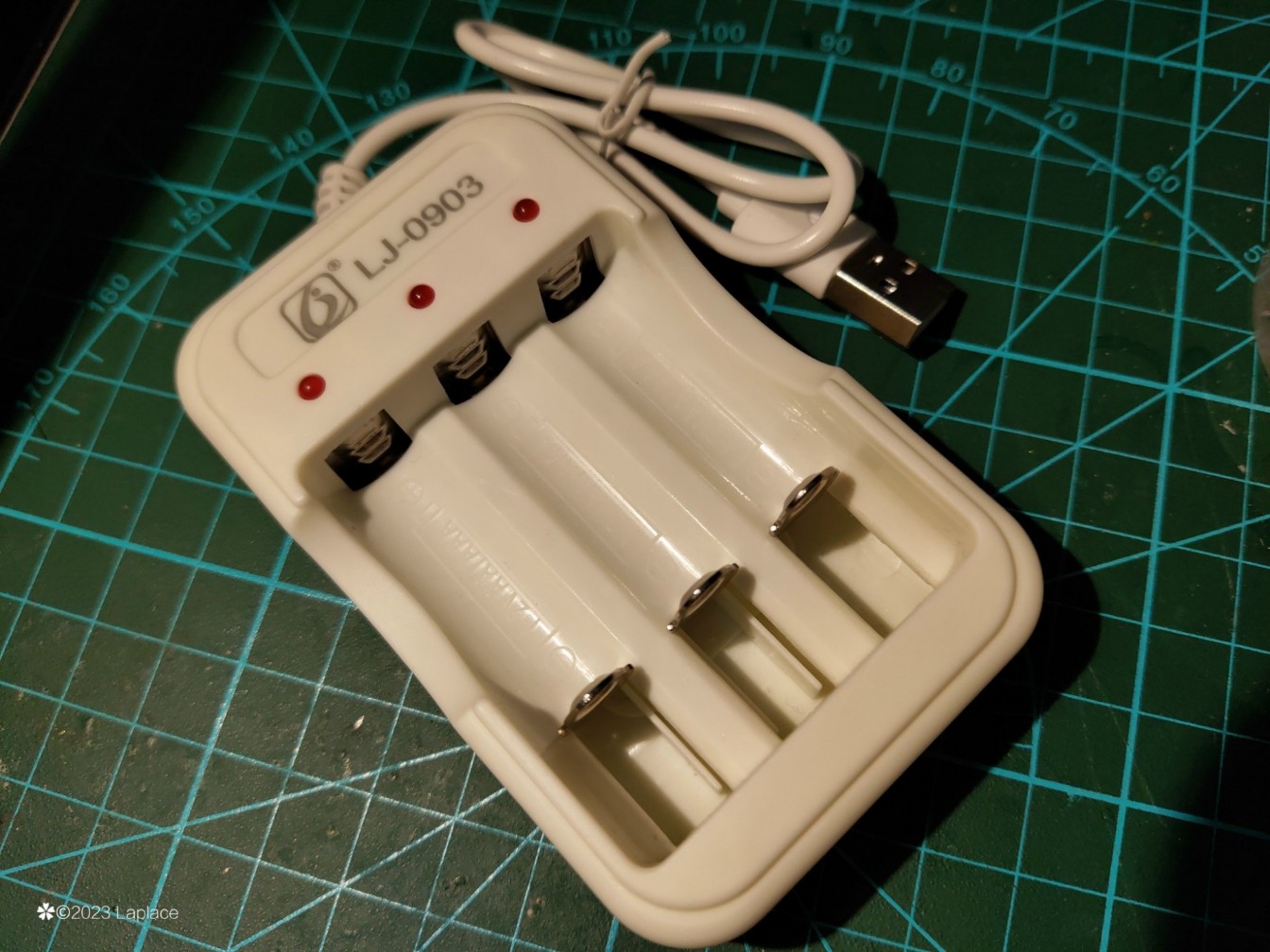

之前在立华家顺带的3槽傻充,买来吃灰了大半年(咕咕咕),翻出来改了个不那么傻的充电器
外壳链接
更新:
垃圾店的外壳卖完了,还想做的可以去万能的1688买 链接

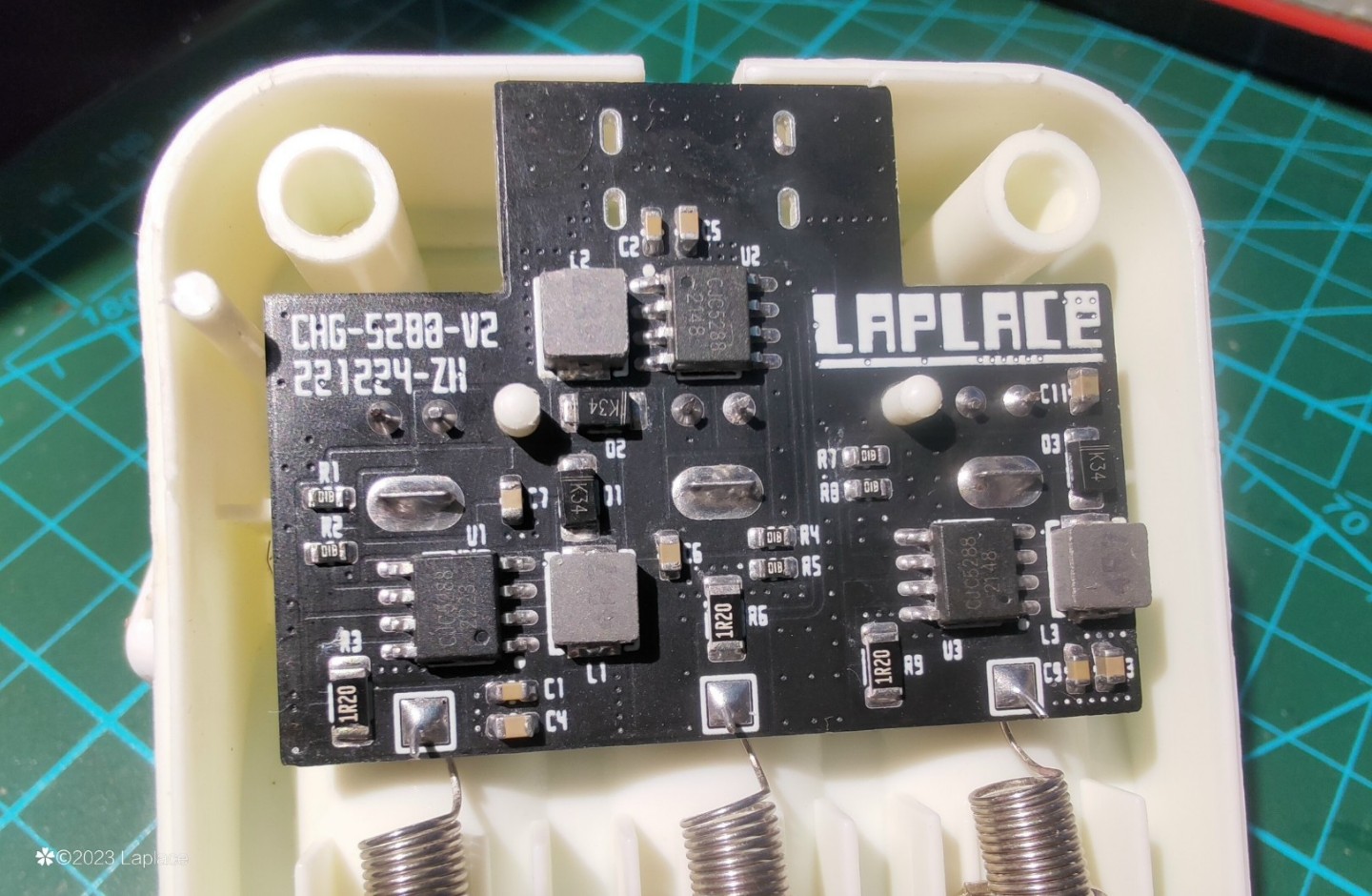

用的充电芯片是光华芯的CJC5288,支持USB供电为1-8节镍氢或镍镉电池充电,且外围简单
输入为5V,充电电流约为250mA,充电电流可由检测电阻设置,具体看芯片手册
电感可以自行换别的合适的,我是消耗库存所以用了这个
输入方式可选由原来自带的USB线缆供电或type-c输入(预留有焊盘)
选择有自带线缆供电的话,线头那的卡榫要剪掉一边,底盖的两个塑料突起也要剪掉,不然底盖会合不紧
选择type-c口输入的话,外壳也需要自行将开孔扩大

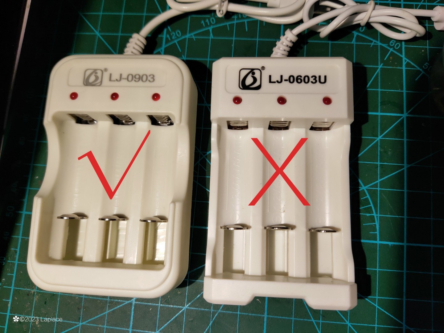

PS:上面链接里的充电器实际上可能会有两种混着发,外包装一样但里面充电器外形不一样,本项目只适配下图左边这种,并不适合右边的
