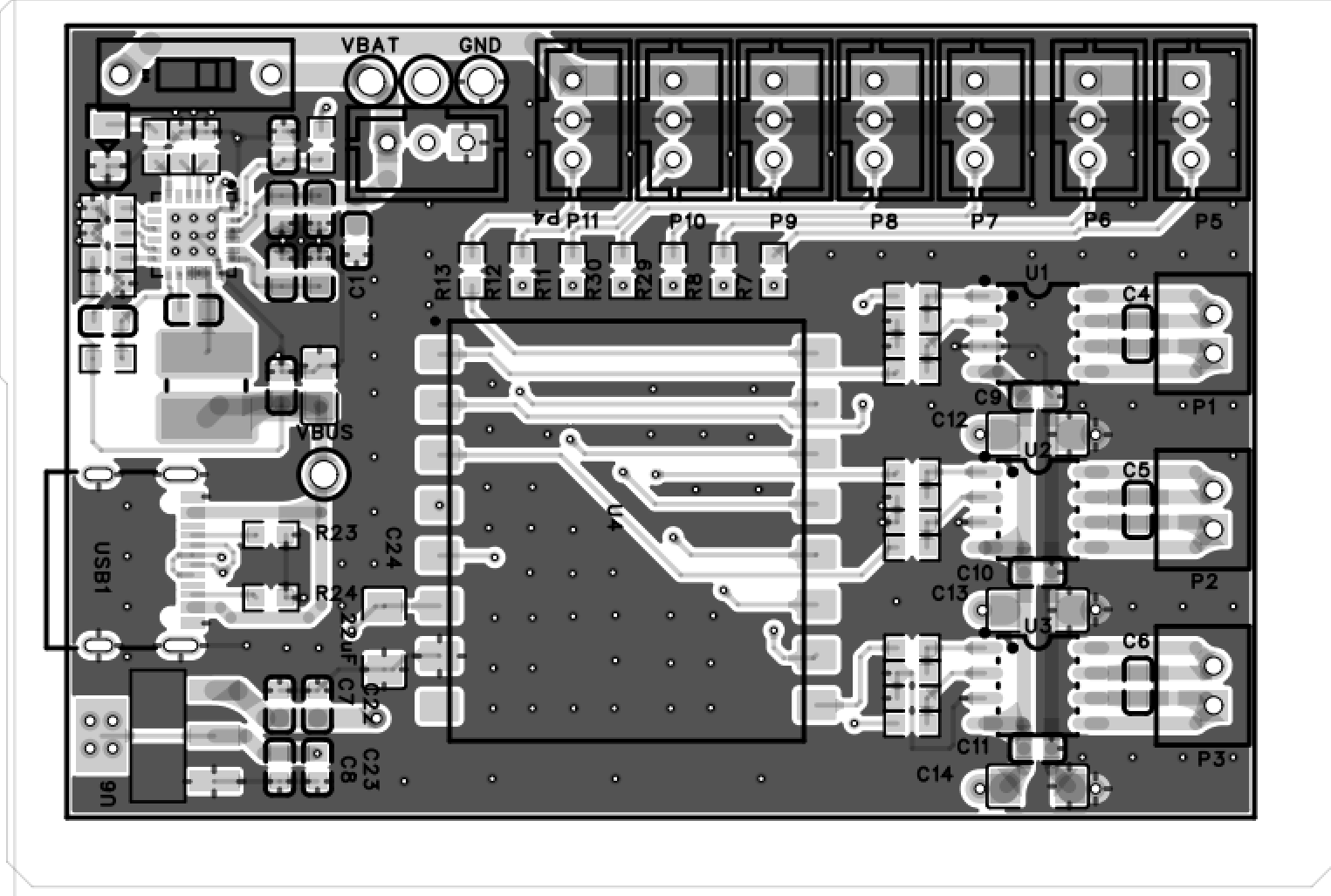

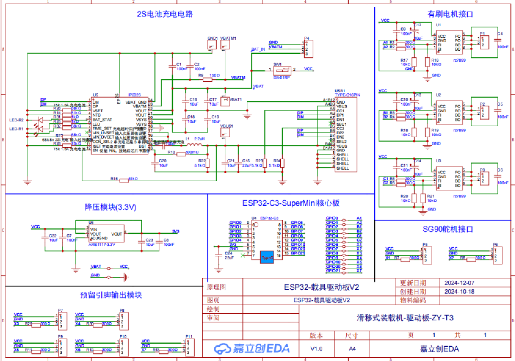

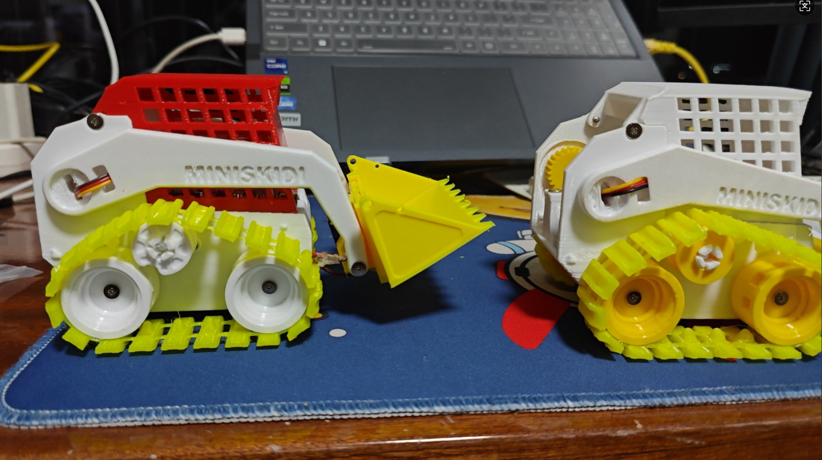

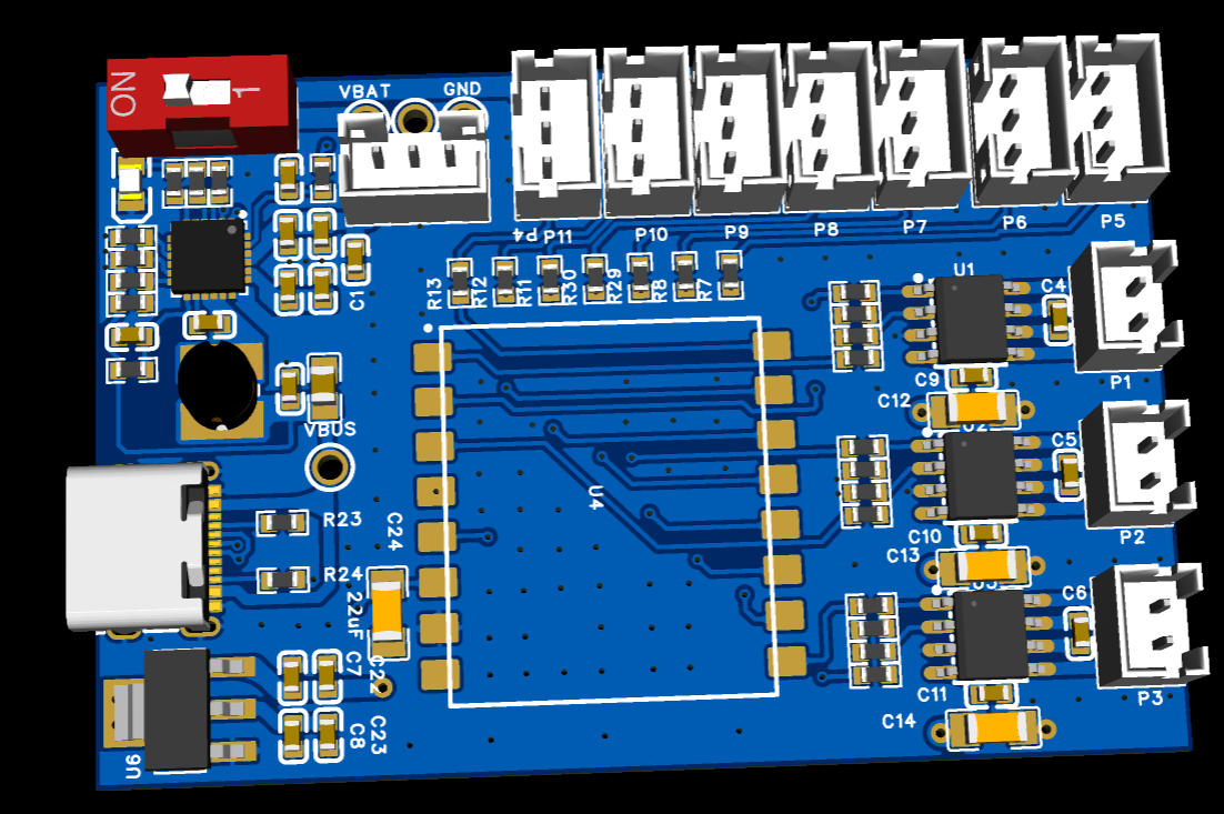

3D打印外壳,ESP32-C3为主控实现的装载式小铲车。
简介:3D打印外壳,ESP32-C3为主控实现的装载式小铲车。
