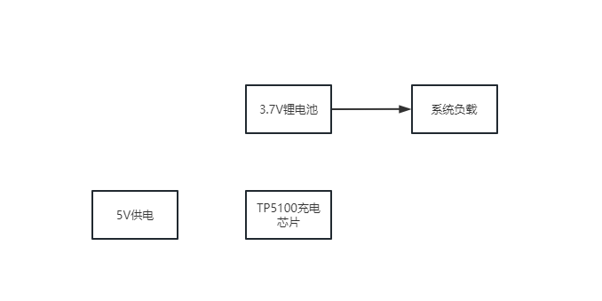

2.2充电和电源路径管理
充电使用了单节锂电池充电芯片TP5100,这是一款开关型的电源管理芯片。
电源路径管理如下:
当不插电使用电池时,3.7V锂电池直接给系统供电。
当5V充电时除了给充电芯片给电池充电外,还会给系统供电

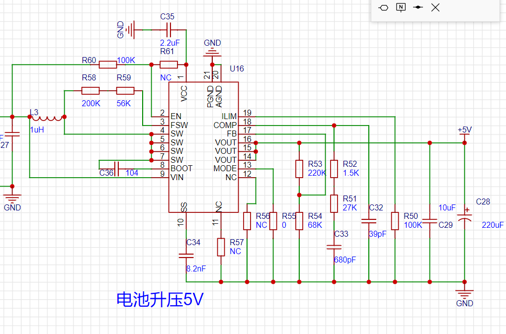

由于系统又要接受3.7V锂电池又要使用5V供电,因此需要一个统一的电压,因此还需要增加一个升压电路,将电池电压升到5V
系统中还有一些需要使用3.3V供电的器件,因此还有一路5V-3.3V的DCDC降压

在这个基于ESP32的物联网智能加湿器项目中,Blinker点灯物联网平台为我们的开发提供了极大的便利,帮助我们快速实现了远程控制和监测功能。同时,OLED屏幕的应用和水位、温湿度传感器的集成,使得加湿器的性能得到了全面提升。
TPS61008芯片的升压电路,电源路径管理模块和电机驱动电路的设计与应用,则保证了设备稳定、高效地工作,5V转60V的PWM电路的使用则为电机提供了高效、精准的驱动信号。
