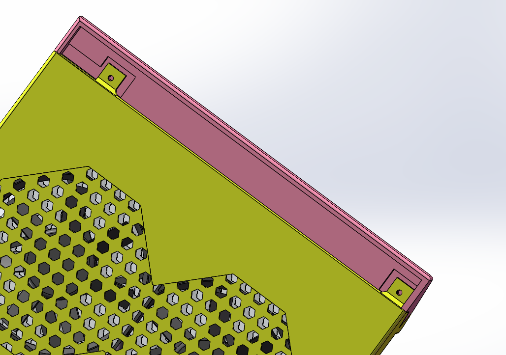

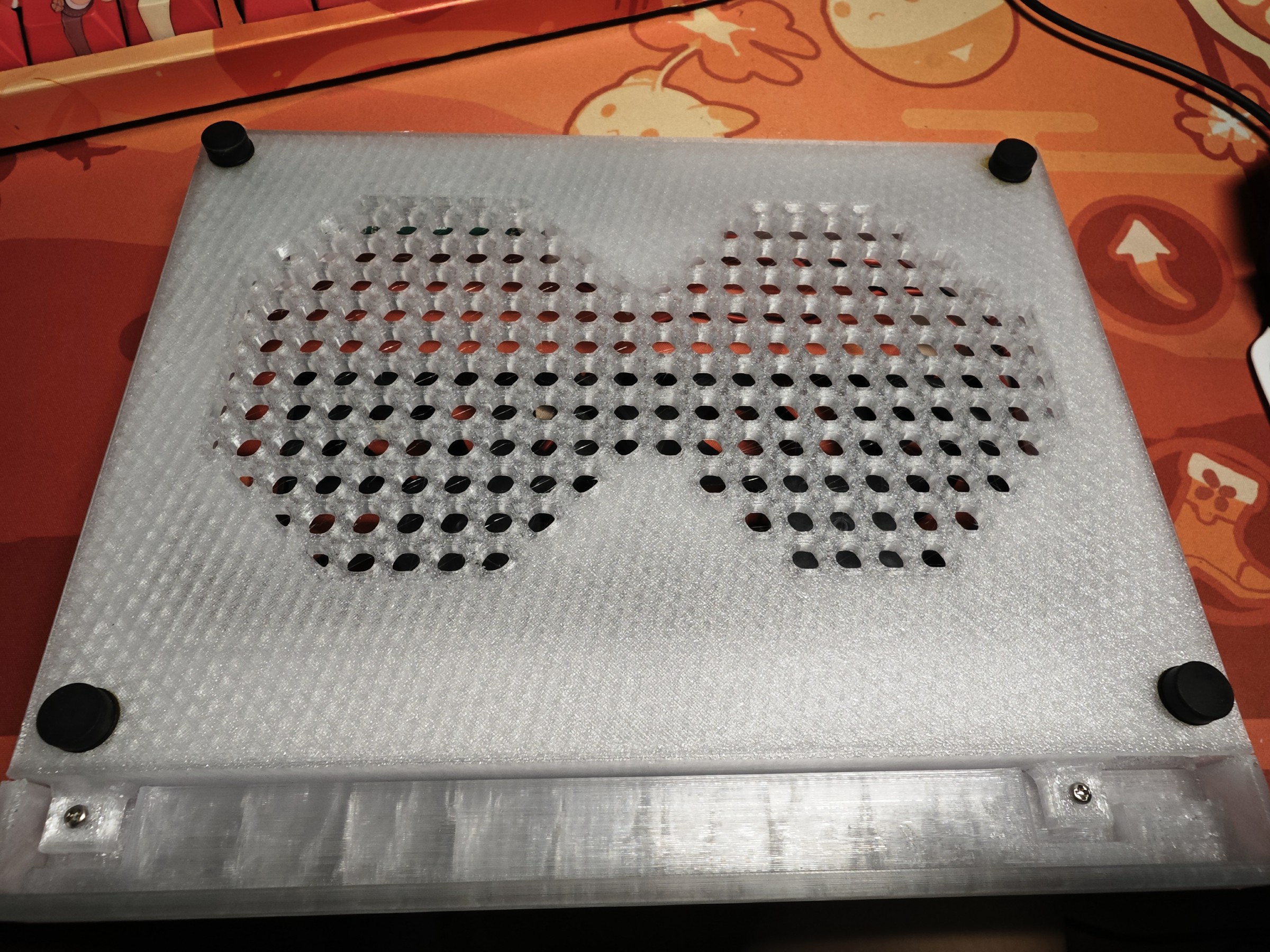

6.结构/装配
使用SW绘制的结构
需要打印底壳和前壳
在背面使用螺丝固定
底部和风扇之间有一定距离,有利于风扇吸风
底部使用脚垫垫起来
接好线固定PCB
固定好按键板OLED板
走线
灯条可以装在里面,风扇可以使用硅胶螺钉固定,也可以打热熔胶固定
上面使用亚克力材质,厚度2.8mm,使用双面胶固定
图纸在面板中,不提供图案
安装完毕
