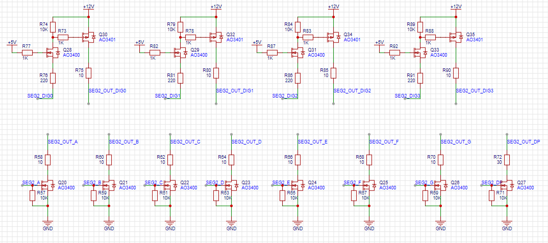

由于小数码管5V驱动即可,但是大数码管需要12V电压才能驱动,因此需要一个放大电路
由于MAX7219是驱动共阴数码管的,因此DIG0.1.2……为低,SEGA.B.C……为高的时候才会亮,因此设计如上驱动电路
请注意,该驱动电路是驱动共阳数码管的
可以选用一组做分析:
上端:当SEG1_DIG0为低时,Q28 AO3400为导通,Q30 由于R74上拉12V截止,但是现在由于Q28导通,因此Q30基极为低,因此Q30也导通,SEG2_OUT_DIG0从0V变12V。
下端:R57下拉Q20,因此Q20截止,当SEG2_A为高时,Q20导通到地,因此SEG2_OUT_A就接地。
总结一下就是当SEG1_DIG0为低,SEG1_A为高时,12V就会导通到0号管的A字画上
由于放大会导致电平逻辑相反,因此只能用MAX7219(共阴驱动IC)驱动共阳的数码管,若要驱动共阴,或者用共阳驱动IC,那还需要加个反相电路。
还有一点是放大电路使用MOS管,不要使用三极管,否则MAX7219驱动能力不够。
