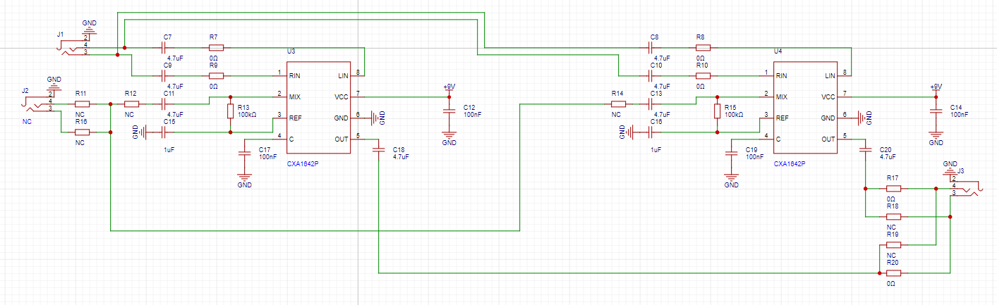

4.电路
在前面消声方法中提到过这种方法会消掉与人声有相似属性的东西,比如伴奏中的鼓组和贝斯,这些都是属于发声比较低频的乐器。
因此,我们只要分一路原音乐做一个低通滤波器得到低音,然后将已经消除人声的音乐和低音混合起来,就能较好的保留低频部分
CXA1642P内部已经将此功能整合
缺点中还提到,消声出来是单通道的混合音乐
左声道的反相混合右声道出来是右声道的伴奏,因此只要在加一路做右声道的反相再混合左声道,就能出来立体声的伴奏,于是用两个CXA1642P即可。
不过由于是两个单声道混合出来的双声道,该双声道立体声效果不强或者几乎没有。

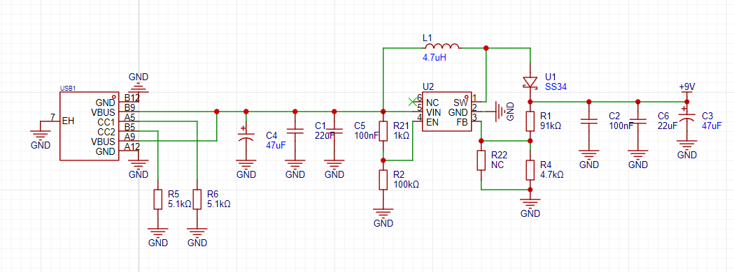

5V升压到9V的升压电路,以前常用的SX1308

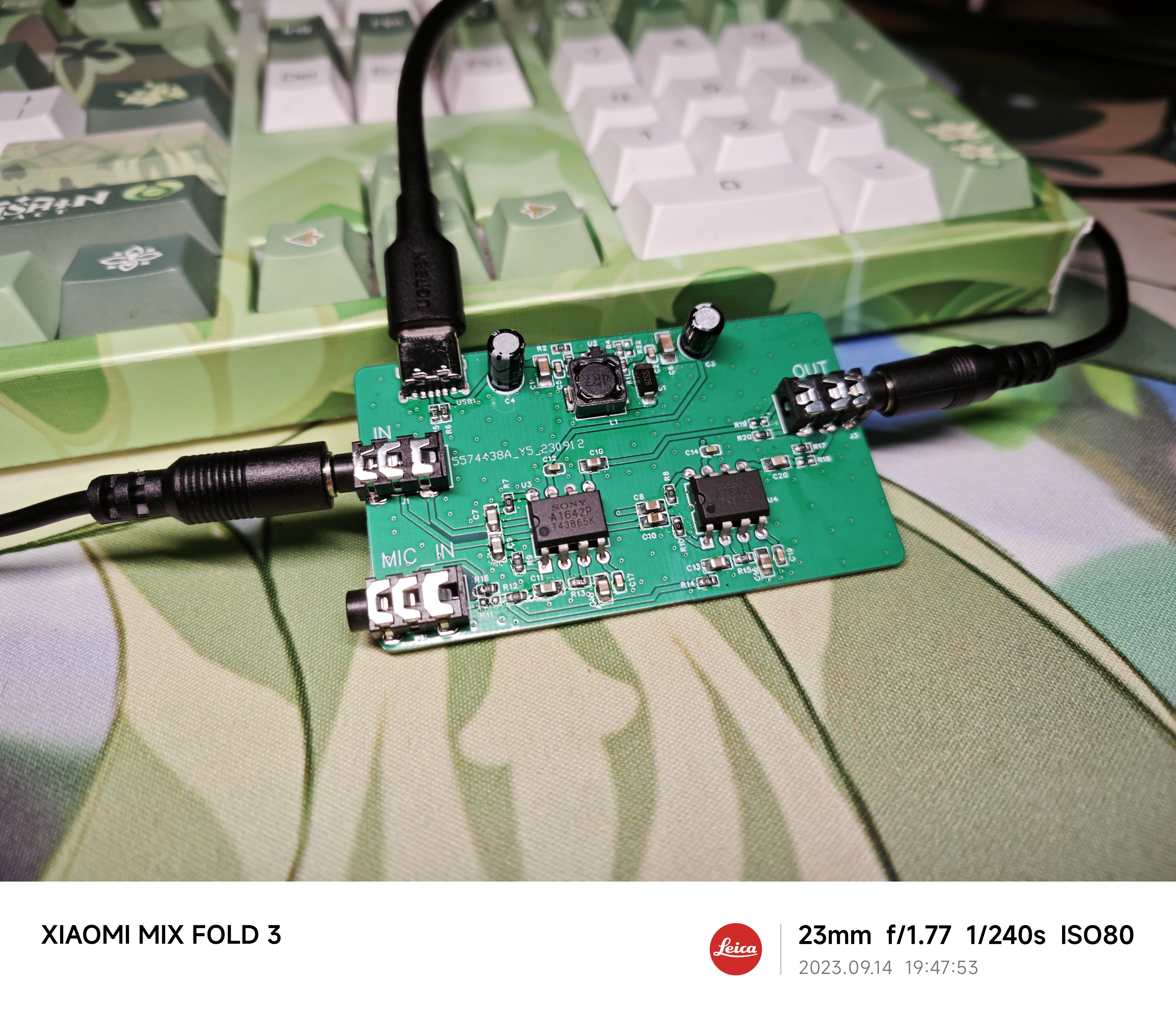

5.实际效果
播放的是花之塔,消声,麦克风效果
有配合混响效果:https://oshwhub.com/aknice/pt2399
