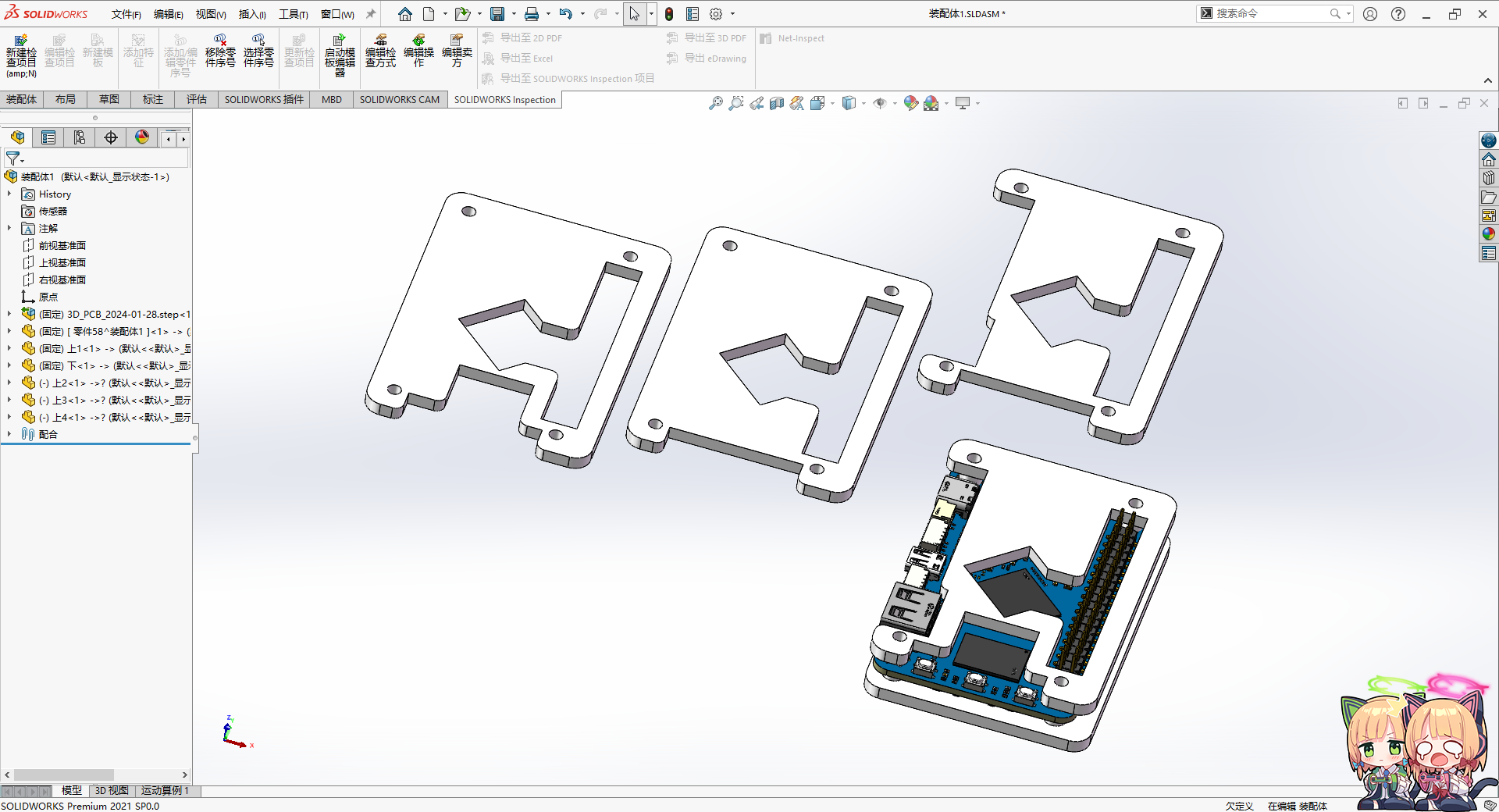

使用亚克力制作的泰山派半开式亚克力外壳
一共有四种规格可选
侧面全包+ddr开散热器
侧面全包+ddr不开散热器
侧面半包+ddr开散热器
侧面全包+ddr不开散热器
这种为侧面半包+ddr开散热器,运输容易断,因为这个螺丝孔位置太刁钻了
推荐使用
侧面全包+ddr开散热器
侧面全包+ddr不开散热器
此处还可以收纳FPC天线
隔柱长短不同
使用半包高度可以矮点,全包需要抬起高度
底部和半包隔柱规格:3.2*5*3
全包顶部尺寸:3.2*5*7
购买链接:https://detail.tmall.com/item.htm?_u=5qavhl83820&id=602571902539&skuId=5401426450960&spm=a1z09.2.0.0.67002e8dTvBiQV
半包M2.5柱长度推荐18mm
全班M2.5柱长度推荐20mm
购买链接:https://detail.tmall.com/item.htm?_u=5qavhl8b4d9&id=40131104304&spm=a1z09.2.0.0.67002e8dTvBiQV&skuId=62592535423
别忘了购买M2.5螺母
另外DDR的散热器使用10*14*6MM尺寸的,用全包外,不带DDR散热的亚克力,高度是刚刚好的,散热器刚好放得下在亚克力下面

提供SW建模
dxf文件
仅仅外壳没有原理图PCB,只有面板工程
