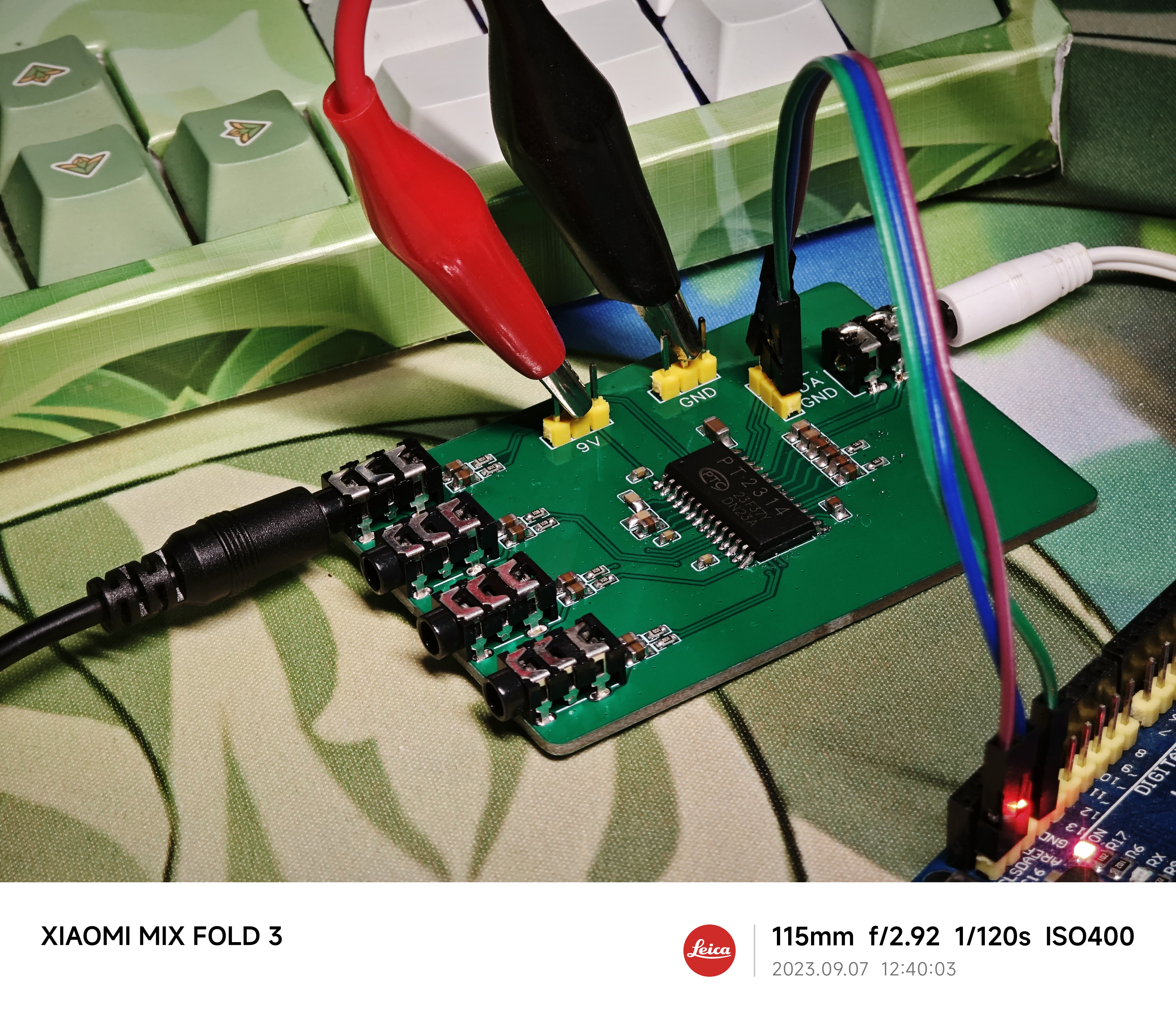

1.简介
PT2314是iic控制的4通道模拟音频电子切换器,附带音量控制功能
供电9V供电,较为不友好,可以增加5V升压电路,增加单片机控制

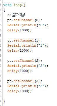

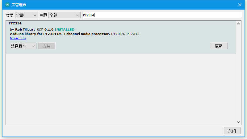

2.代码
arduino平台有现成库,直接用即可
pt.setChannel()可以设置切换通道
此处设置音量
