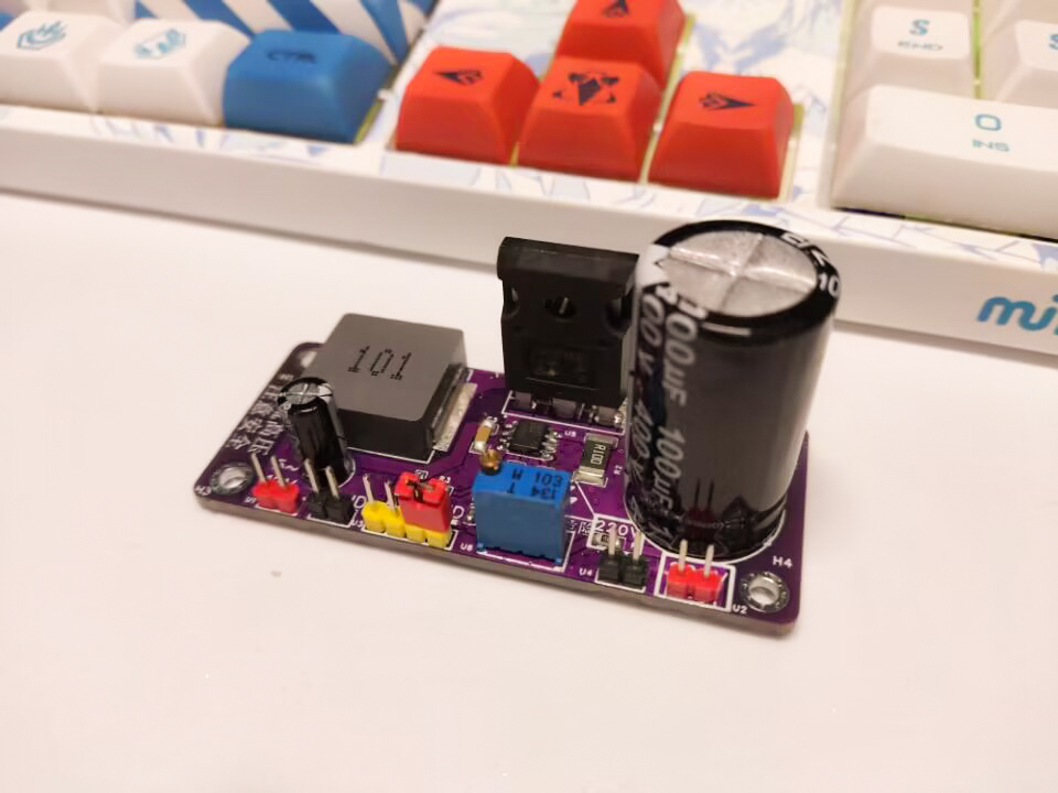

使用MAX1771芯片进行控制的升高压模块,适用于辉光管,胆机等高压直流负载上
简介:使用MAX1771芯片进行控制的升高压模块,适用于辉光管,胆机等高压直流负载上
创建时间:2022-11-19 17:55:35更新时间:2022-11-24 12:22:57
提醒:本工程有高压电部分,制作时请注意安全!
1.简介

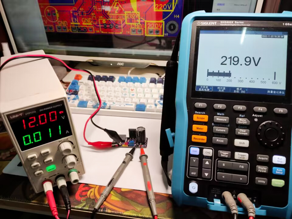

使用MAX1771芯片进行控制的升高压模块,适用于辉光管,胆机等高压低电流的直流负载上
12V可以升120V~220V 直流

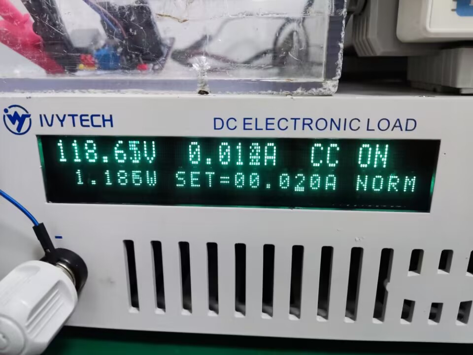

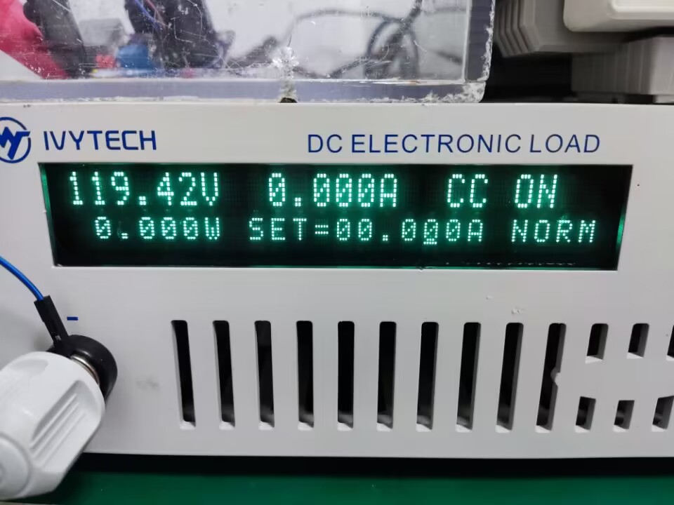

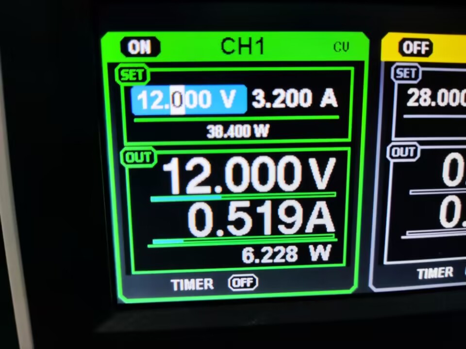

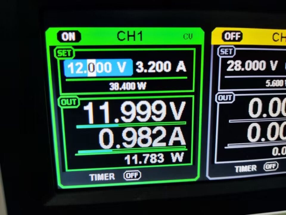

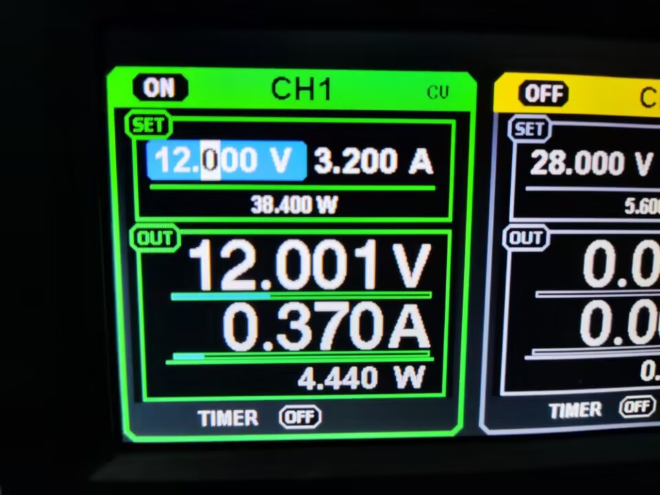

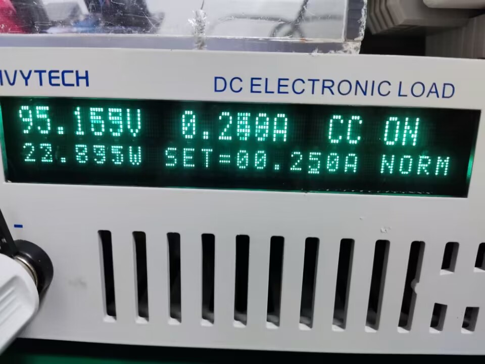

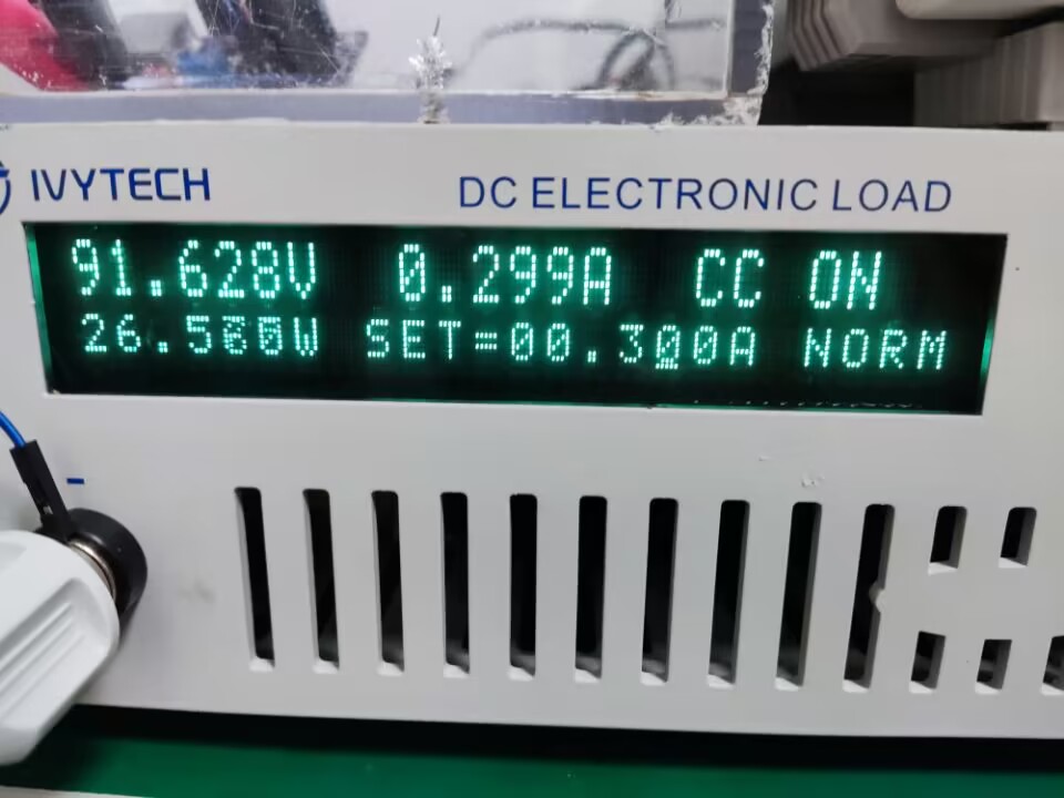

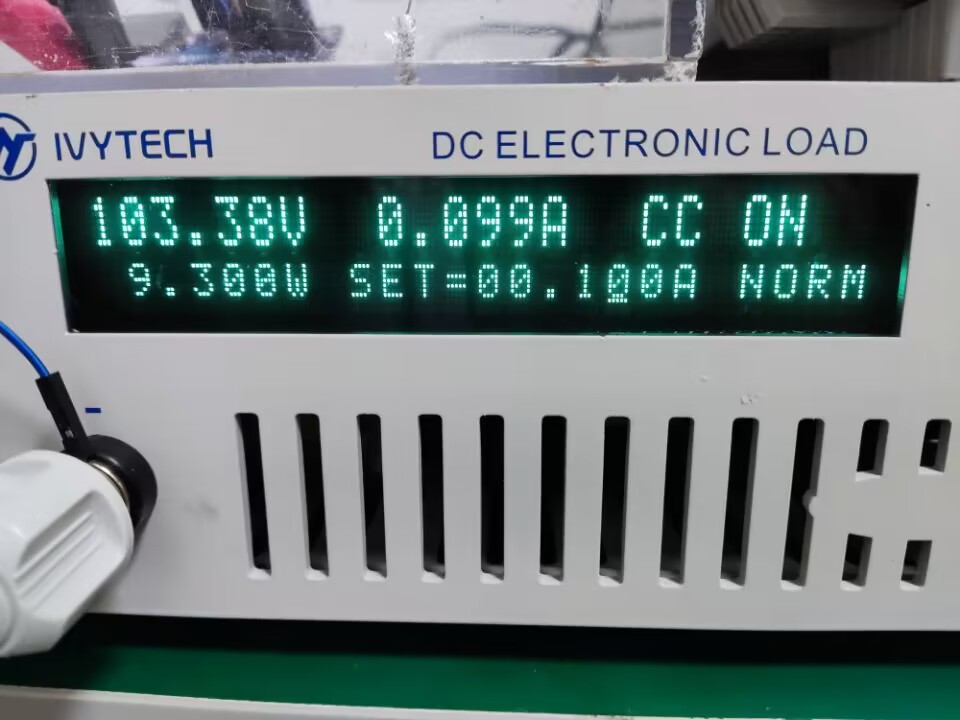

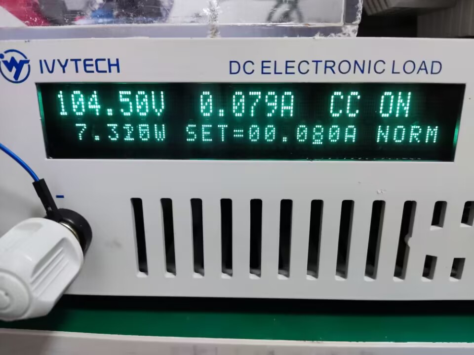

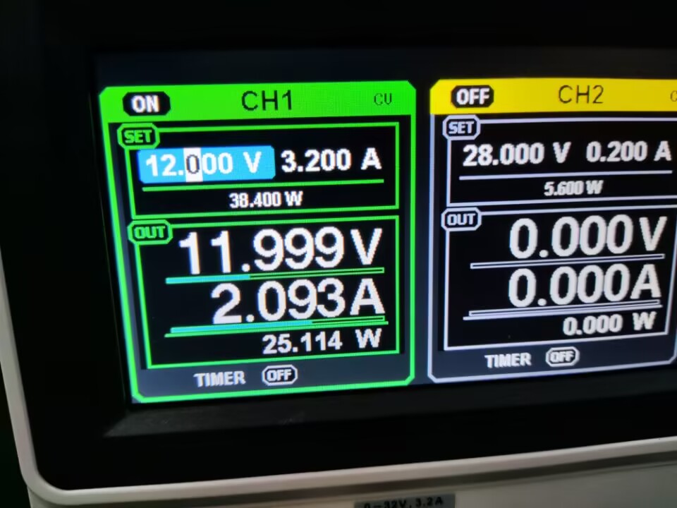

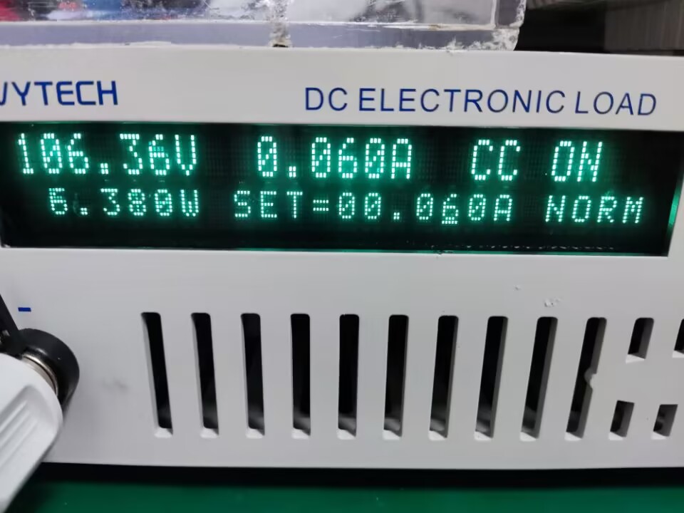

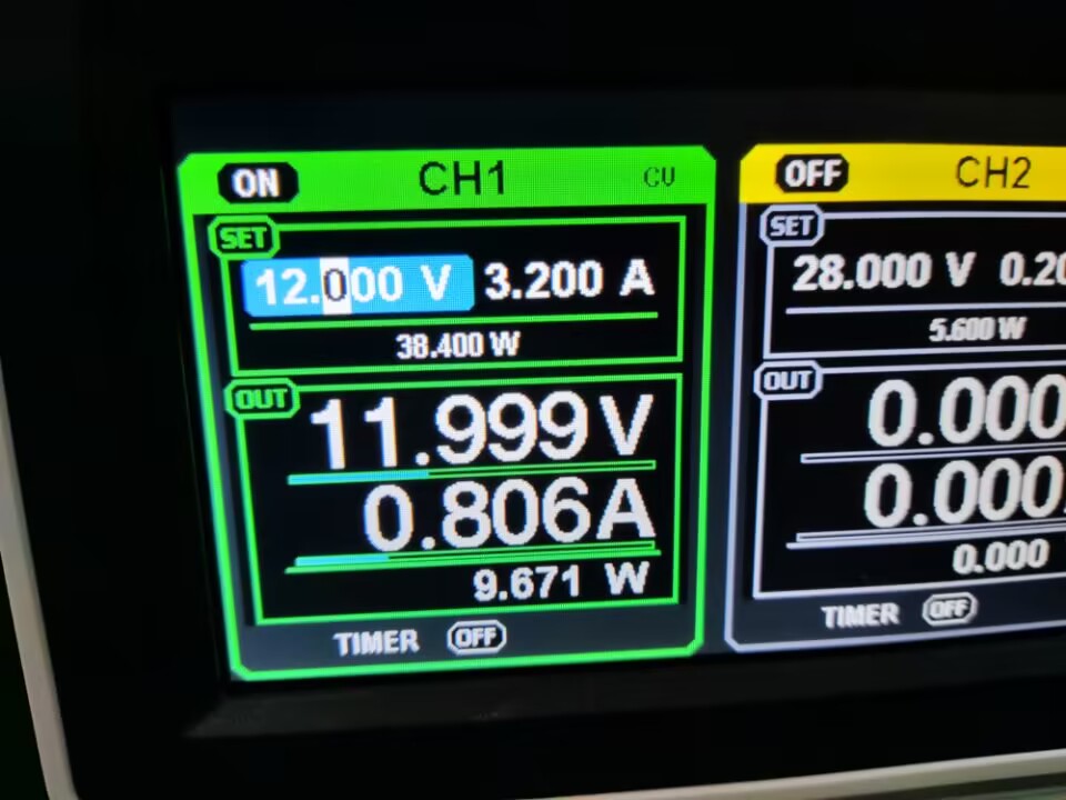

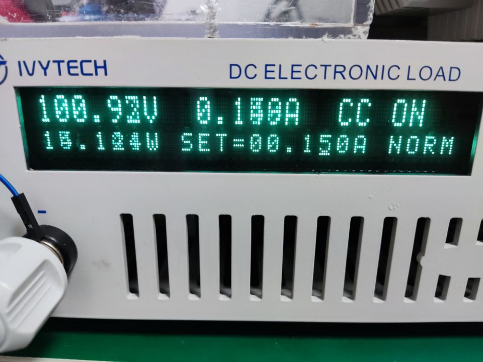

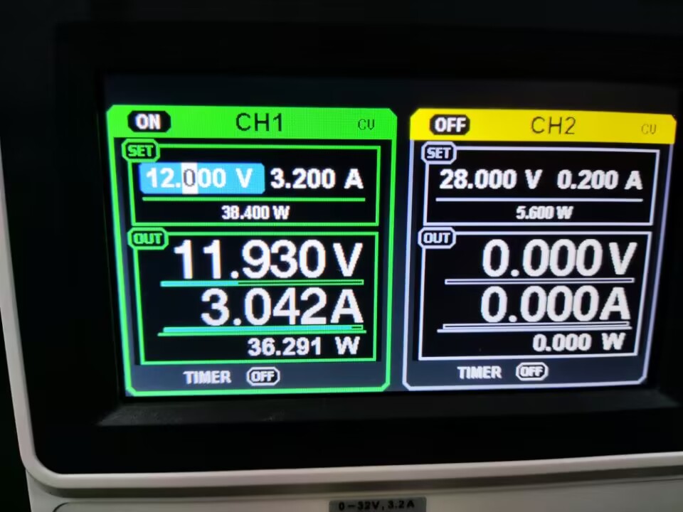

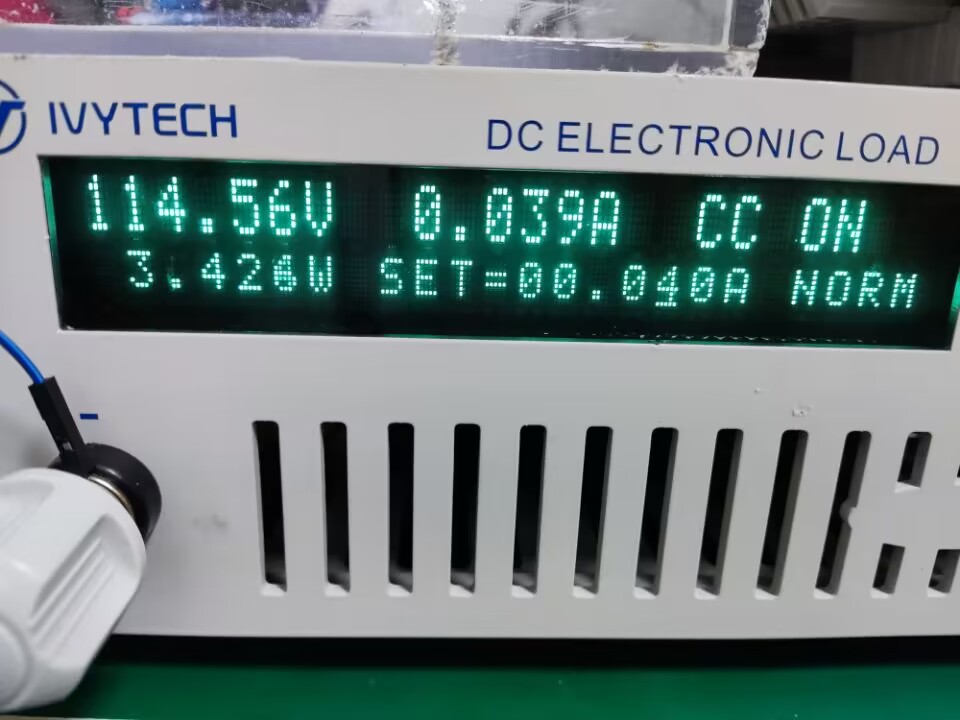

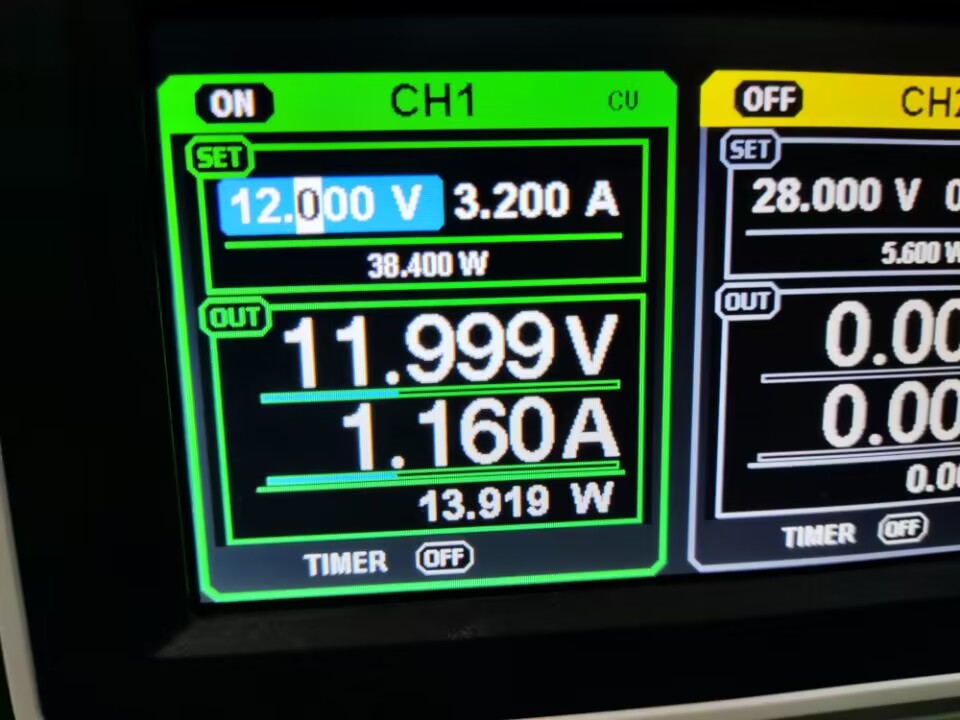

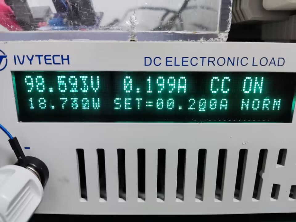

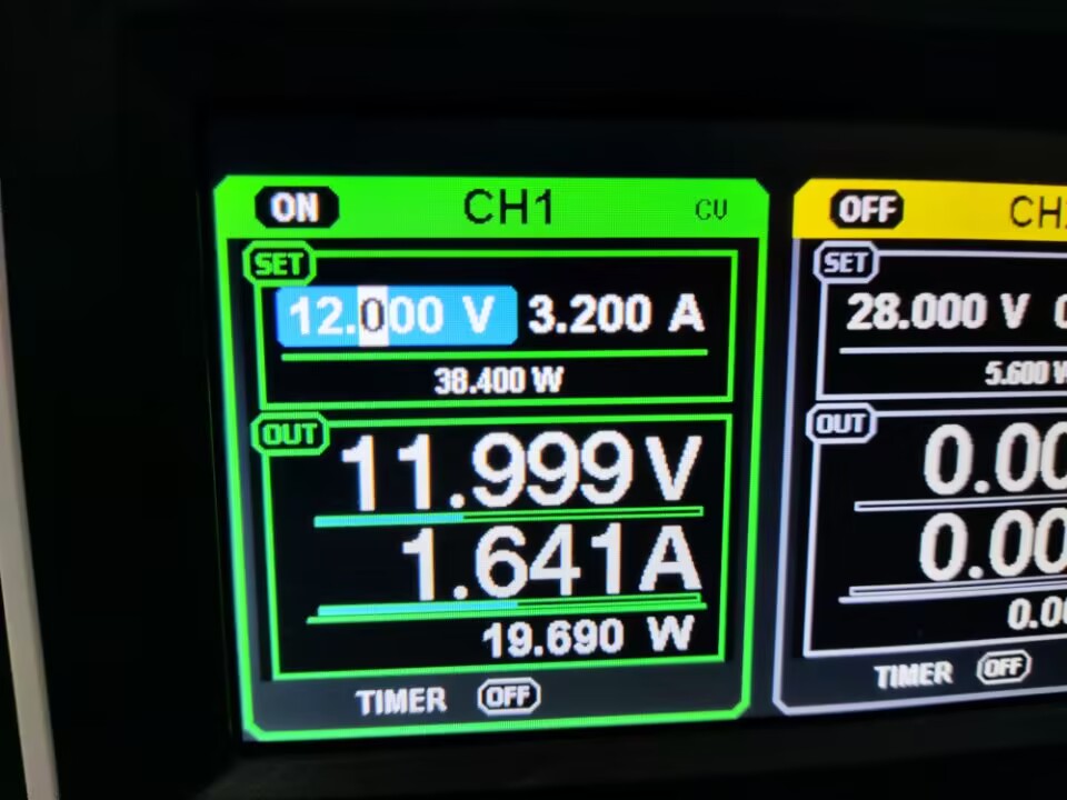

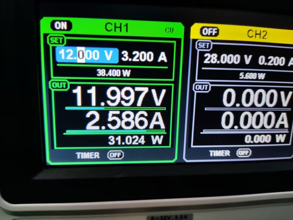

2.负载测试

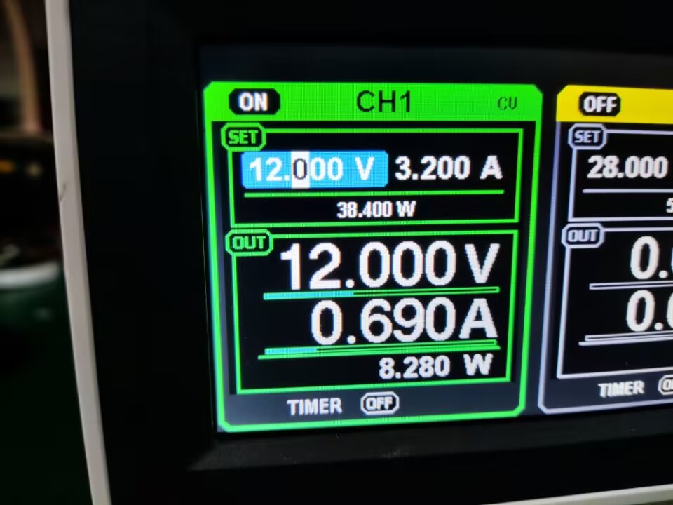

使用120V电压进行测试
空载电源
0.02A时:
0.04A时:
0.06A时:
0.08A时:
0.1A时:
0.15A时:
0.2A时:
0.25A时:
0.3A时:
3.总结
负载电流越大,压降越大,建议适当调高电压
开关电源,外围简单,可根据情况更换小的MOS管和电感电容
电位器可更换好调点的
增大220V安全间距
