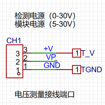

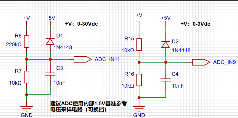

         1.电压采样电路
           本项目采用分压电路实现高电压采集,设计可采集电压100V,当前配置采集电压为0-30V。本项目设计分压电阻为220K+10K,因此分压比例为22:1(ADC_IN11)

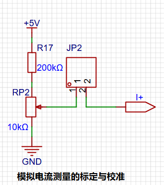

  • 本项目中还用来模拟电压的测量、测量的标定、和测量校准辅助的电路

  • 用来模拟电流的测量、测量的标定、和测量校准的辅助电路

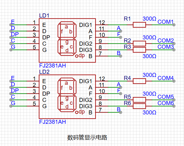

       3.数码管显示电路
    在本项目中使用了两颗0.28寸的三位共阴数码管作为显示器件,相较于显示屏,数码管在复杂环境中拥有更好的识别度,可以根据实际使用环境的需求,改为更小的限流电阻实现更高的数码管亮度;在另一方面,数码管拥有较好的机械性能,不会像显示屏一样容易被外力损坏。在工业等有稳定可靠性应用中,多被采用。从开发版学习的角度来看,更易有目的的学习电子测量原理相关开发。
    在本项目中,经过实际测试,数码管的限流电阻(R1~R6)被配置为300Ω,对应的亮度无论是红色还是蓝色数码管,均具有较好的识别度,且亮度柔和不刺眼。

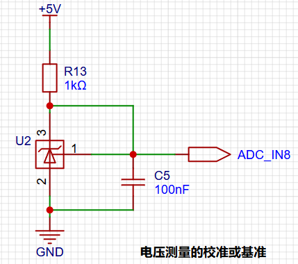

      3.用于电压测量校准的TL431电路设计
本项目额外增加了一个TL431电路用来提供一个2.5V的基准电压,可用于给芯片一个用于校准AD的外部电压基准,从产品设计角度来讲,由于CW32本身的ADC性能优势,可以不需要此电路。
