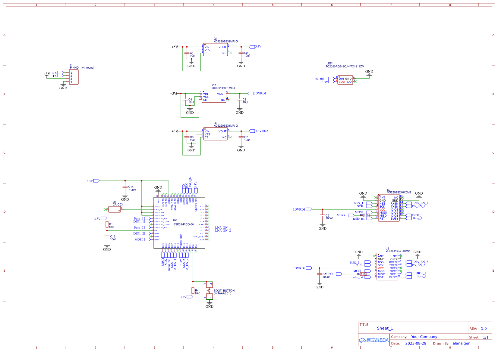

elrs 2.4g 500mw分集接收机,gemini,接收发射两用 视频链接https://www.bilibili.com/video/BV12z4y1H7fQ/
简介:elrs 2.4g 500mw分集接收机,gemini,接收发射两用 视频链接https://www.bilibili.com/video/BV12z4y1H7fQ/
创建时间:2023-04-07 22:32:25更新时间:2023-08-29 18:20:53
使用esp32 pico d4主控和VG2392S240X0M2模块
模块要锯掉PCB天线并且修改天线电阻位置到ipex
要使用e28请自行修改
可以接收发射两用,提供两种固件
高频头模式使用时需添加散热片
LDO最大输入电压为6V,做高频头使用需接一个DC降压到5V
如果焊完不能使用,不能下载,报错等等都是pico d4没有装好
可以装完量各个脚位的对地阻值
