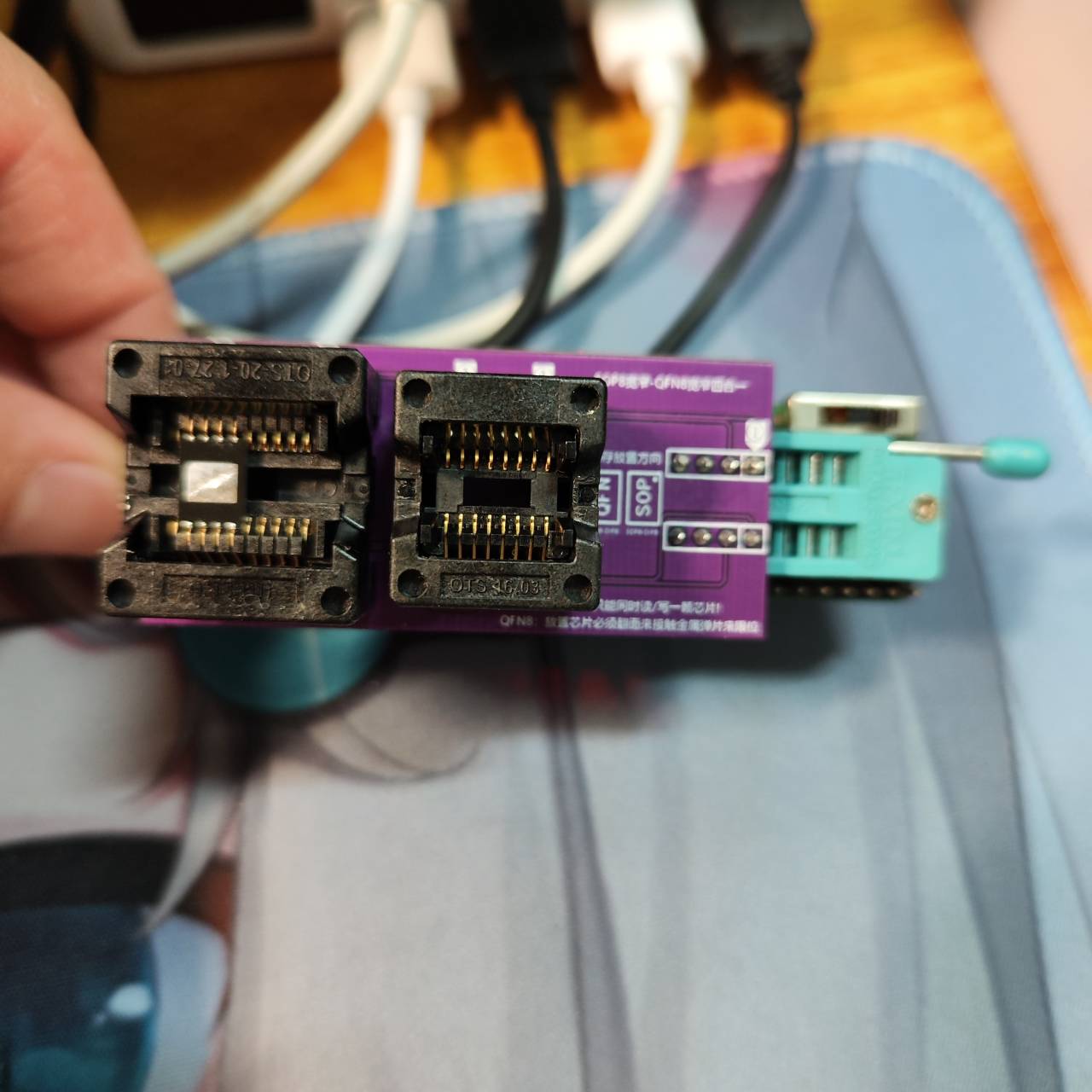

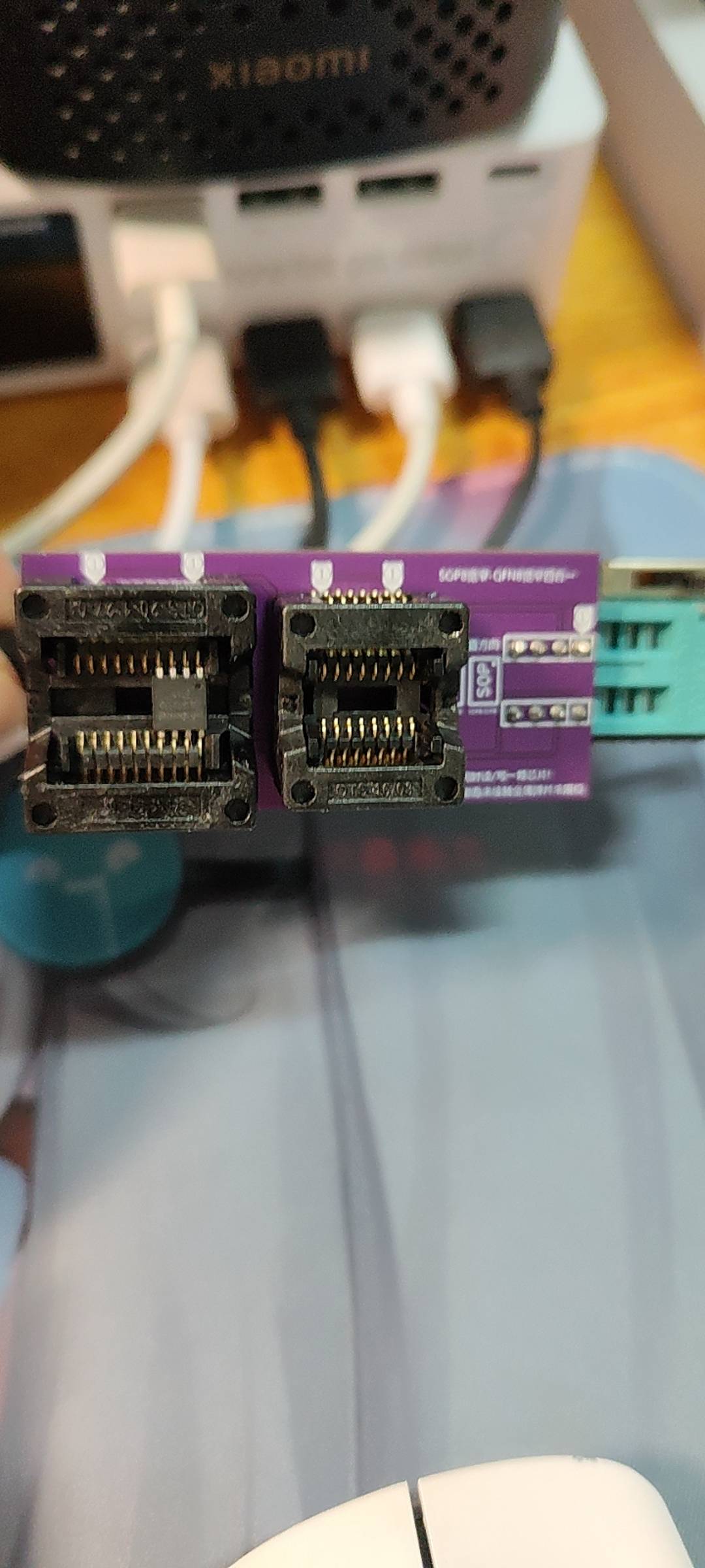

支持25XXX--NAND-SPI和NOR-SPI 芯片烧录,烧录时只能烧录一个芯片,板上已经有说明和放置芯片的方向了!
简介:支持25XXX--NAND-SPI和NOR-SPI 芯片烧录,烧录时只能烧录一个芯片,板上已经有说明和放置芯片的方向了!
创建时间:2023-05-08 01:33:43更新时间:2025-06-20 09:53:37
烧录NAND-SPI芯片时,我这里使用的是CH341A的编程器烧录的,具体教程如下:
https://www.right.com.cn/forum/thread-8289988-1-1.html
具体详细烧录转恩山查看!

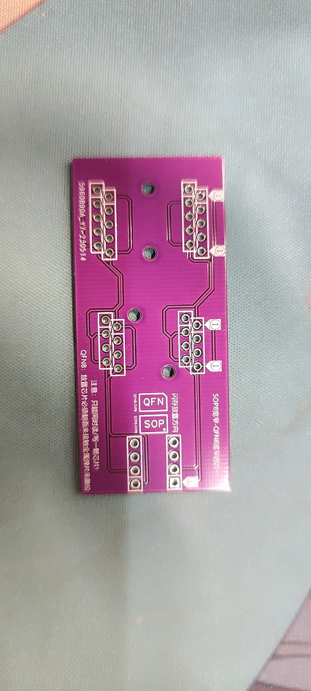

V1.2版本更新说明:
1.优化线路,重新走线;
2.板框外观重新设计!
V1.3版本更新说明:
更新IO0线路问题;
之前忘记改了,这个版本确定没有问题了!!
详细看PCB原理图!

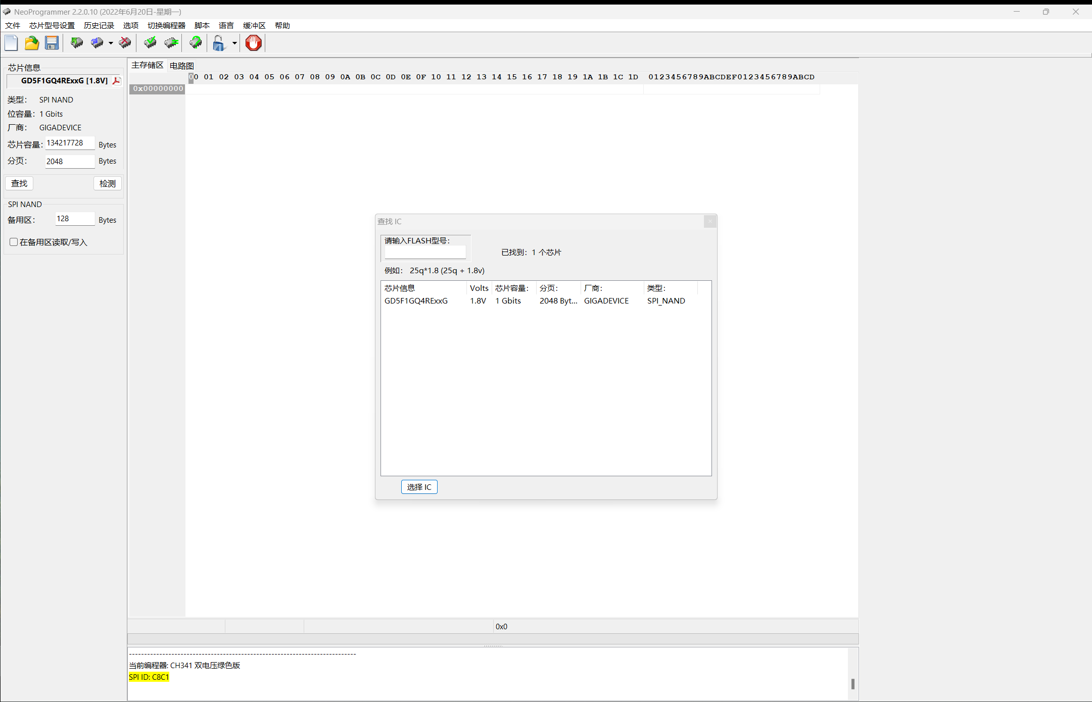

下列是识别过程如下:
