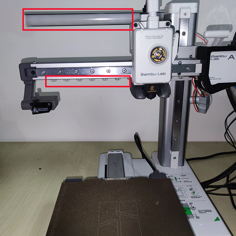

玩过拓竹的朋友都知道拓竹的补光灯聊胜于无,所以,为了弥补这一缺陷,本人做了一点改进,在加强照明的同时,又加了电路控制,可以使用原厂APP进行控制.

     本项目由自己基于拓竹A1mini设计,包括硬件和结构.由于原理相同,都是利用光线强弱控制LED灯带的亮灭,所以同样适用于A1,但自己没有A1设备,所以暂时没有设计A1的"面罩".
视频介绍:
https://www.bilibili.com/video/BV1YtvZeYE3M/?vd_source=db62e9eef9c038c3c91ee65a80c932f6
2.功能亮点
2.1安装方式
主要有两种:一种是将灯带直接安装在X轴上,另一种是将灯带装在Z轴上方;
2.2 优点
相比较于安装在X轴上,将灯带装在Z轴上方主要多了以下两个有点
  1. 可以上下自由调节照明角度
  2. 可以并联多条灯带,实现更强的照明效果
  3. 由于增加了柔光罩,光线更柔和.
除此之外,共同的优点如下
  1. 可以使用拓竹APP和屏幕进行控制
  2. 安装简单,一般3min完成安装
