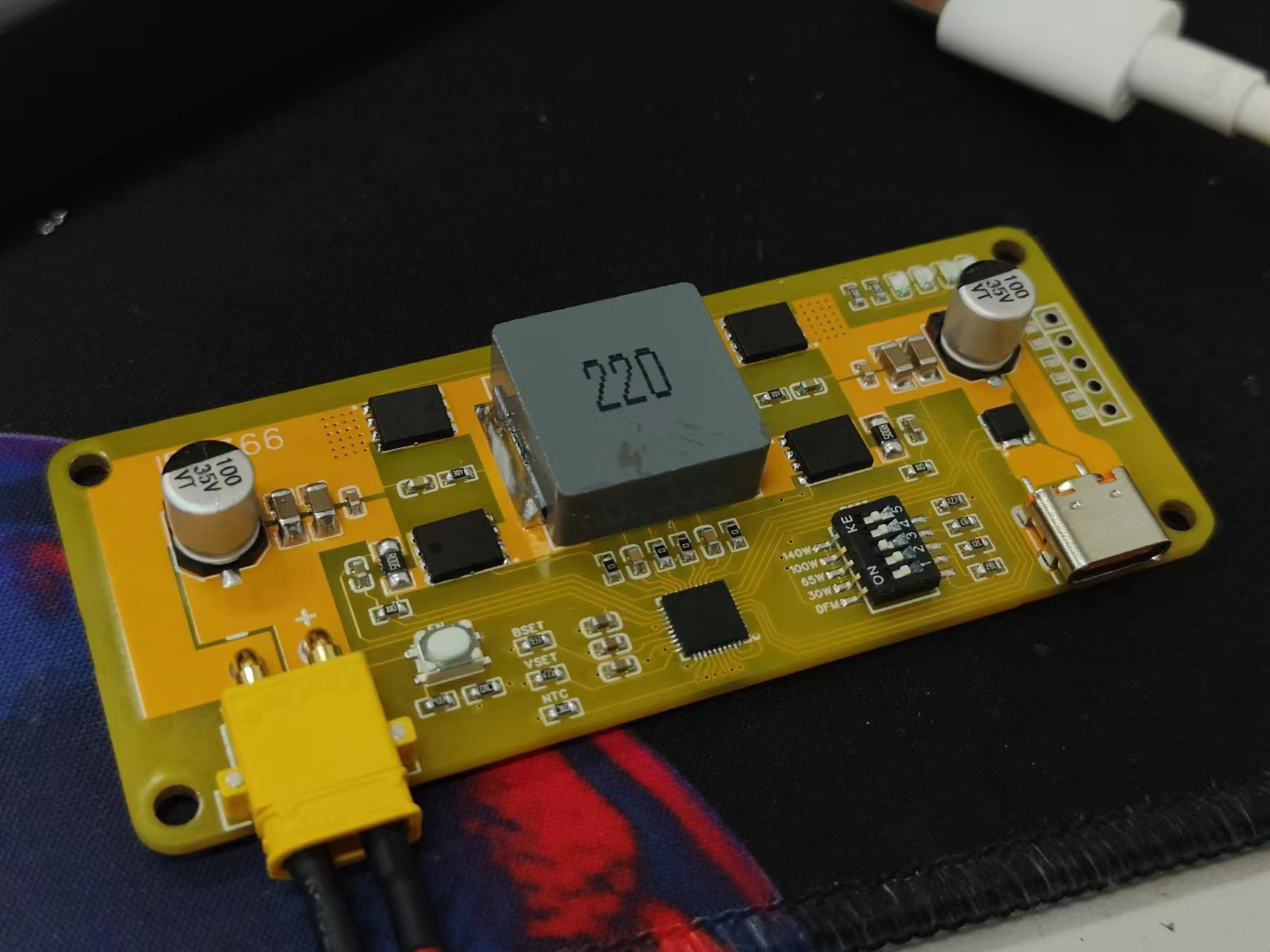

IP2366 140W双向升降压模块
简介:IP2366 140W双向升降压模块
创建时间:2024-06-21 09:59:44更新时间:2024-07-15 15:04:50
IP2366 是 一 款 集 成 AFC/FCP/PD2.0/PD3.0/PD3.1 等输入输出快充协议和同步升降压转换器的锂电池充放电管理芯片;
IP2366 的高集成度与丰富功能,只需一个电感实现同步降升压功能,在应用时仅需极少的外围器件,有效减小整体方案的尺寸,降低 BOM 成本。
IP2366 支持 2/3/4/5/6 节串联电芯,可定制选择电池串联节数;IP2366 支持定制磷酸铁锂电池,充满电压可定制。
IP2366 的同步开关充放电系统,充电功率可高达 100W,放电功率高达 140W,可通过定制设置最大充放电功率。IP2366 内置 IC 温度、电池 NTC温度和输入电压控制检测环路,可以根据不同功率充电器,智能调节充电电流。
IP2366 支持低功耗模式,进入低功耗模式后,待机电流降低到 5μA。进入低功耗模式后,插入充电器可自动唤醒充电,放电需要按下 EN 键唤醒;
IP2366 内置 14bit ADC,可以精确测量充电输入电压和电流,电池电压和电流。IP2366 可通过 I2C获取充放电电压、充电电流等信息。
