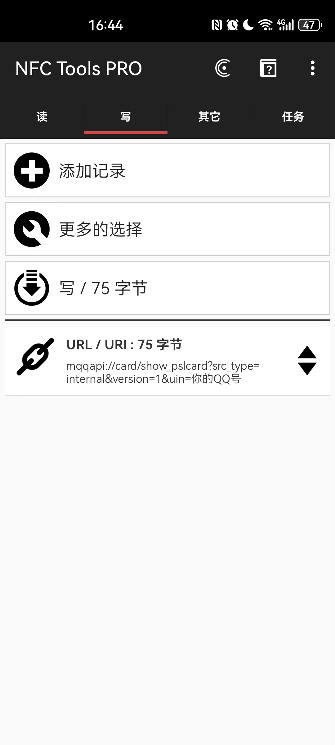

芯片:我用的是现货M1复旦高频 IC卡 CPU1208 UID CUID 213 215 216芯片COB定做-淘宝网 (taobao.com),别的应该也行,注意询问客服。
写卡:MIFARE经典工具3.0.3
写卡步骤:

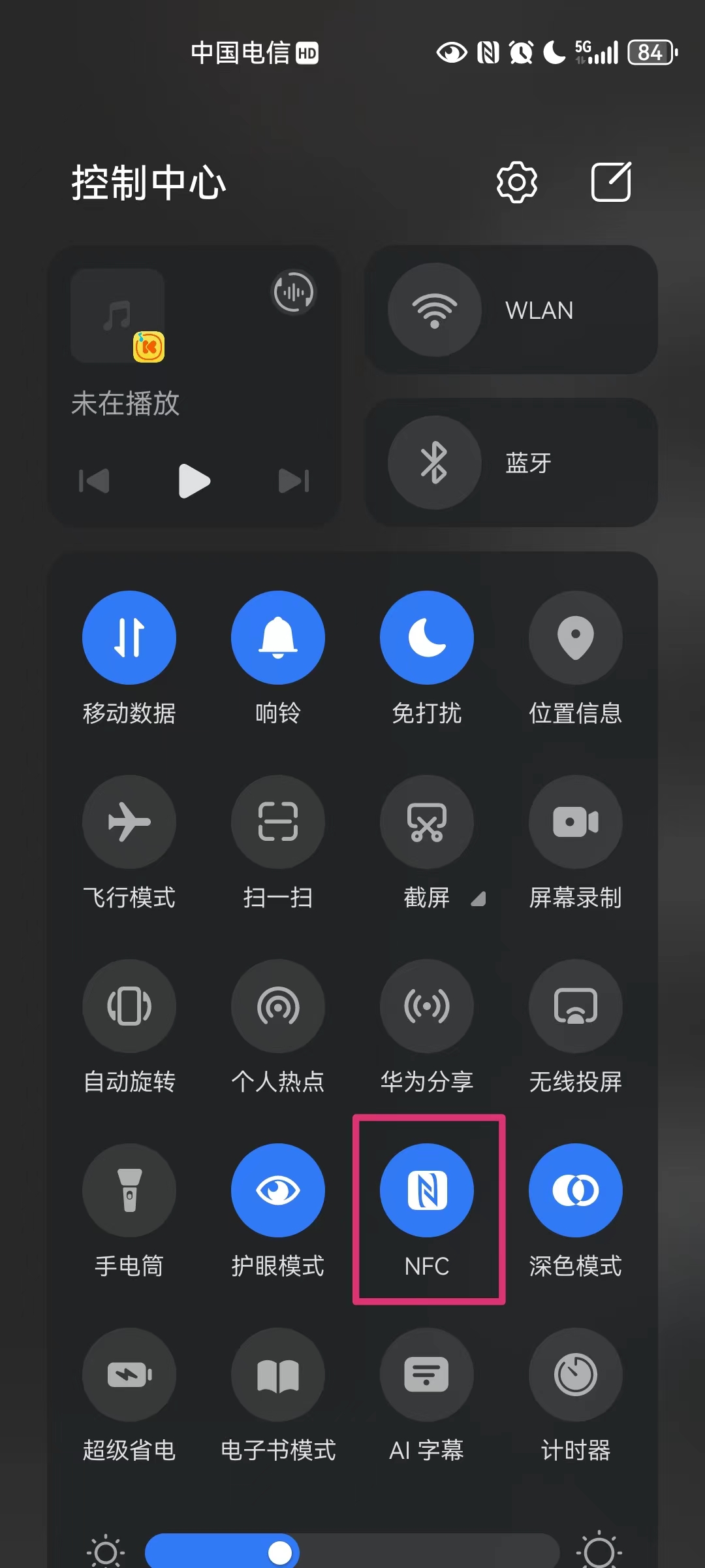

1.打开手机NFC

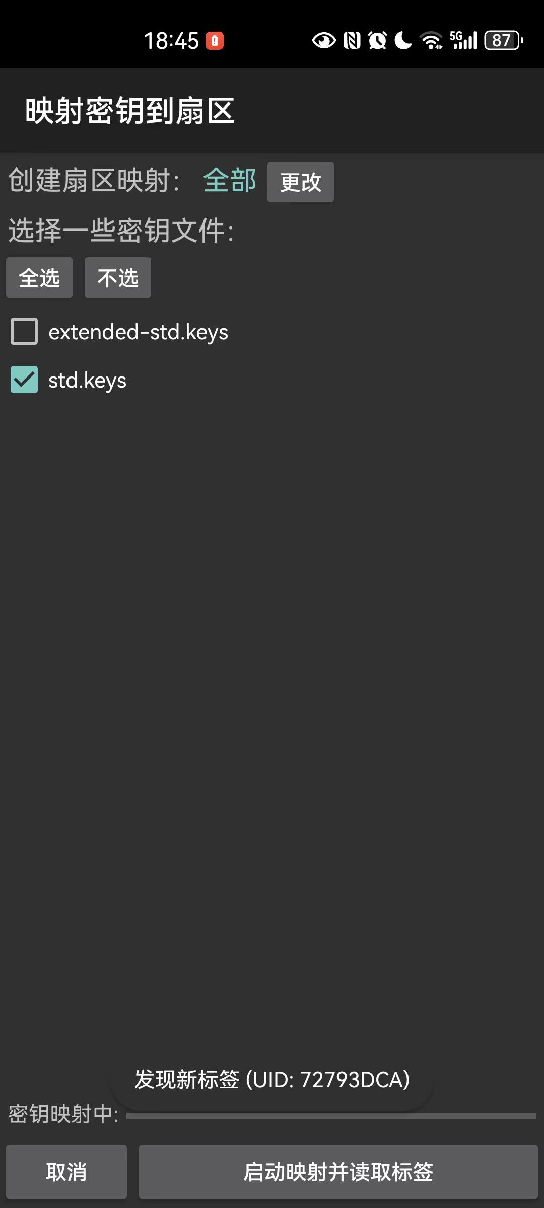

2.打开MIFARE经典工具,点击读标签

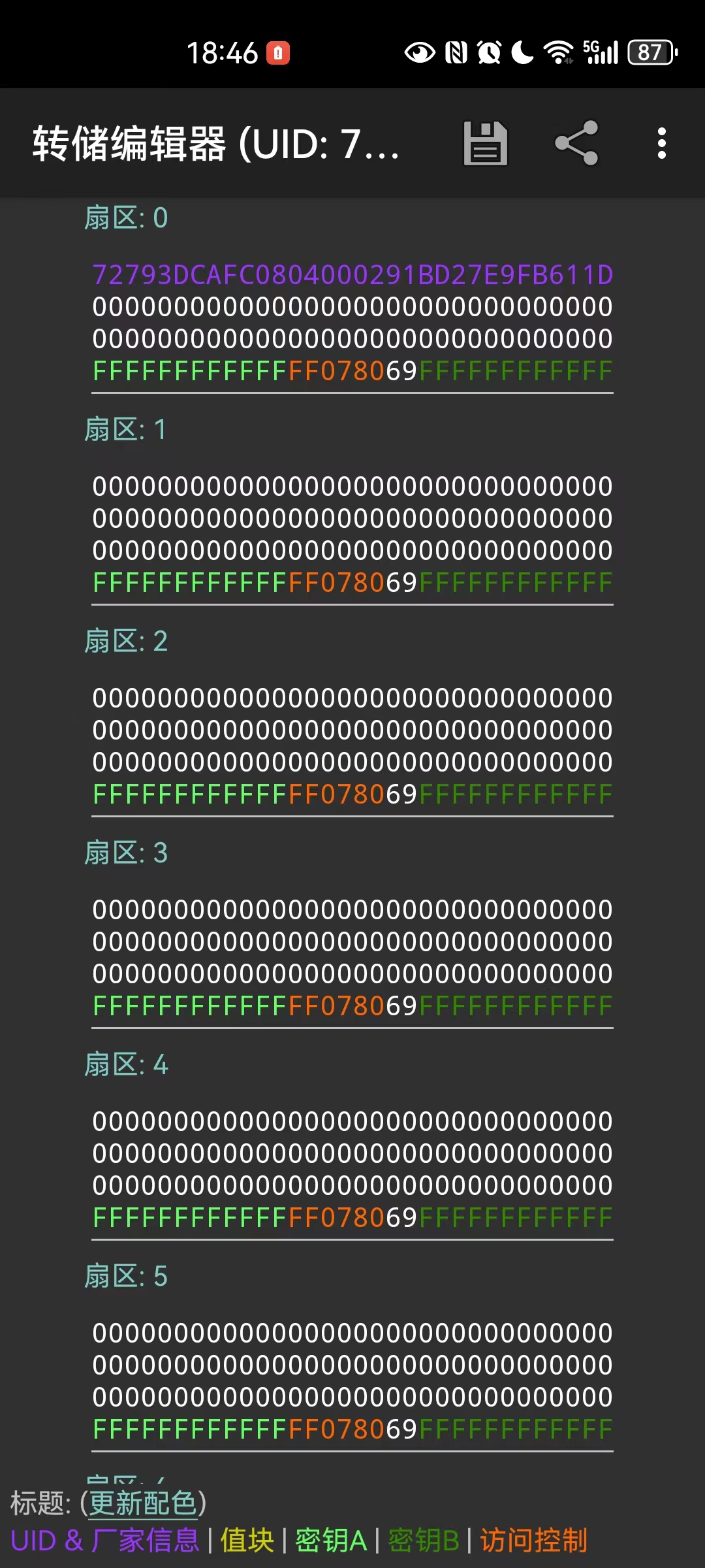

3.将卡片(校卡之类的你想复制的卡)靠近收到震动反馈后,启动映射并读取块数据
4.有于本人校卡只有ID所以我只复制块0,如果别的块有数据建议直接保存块数据

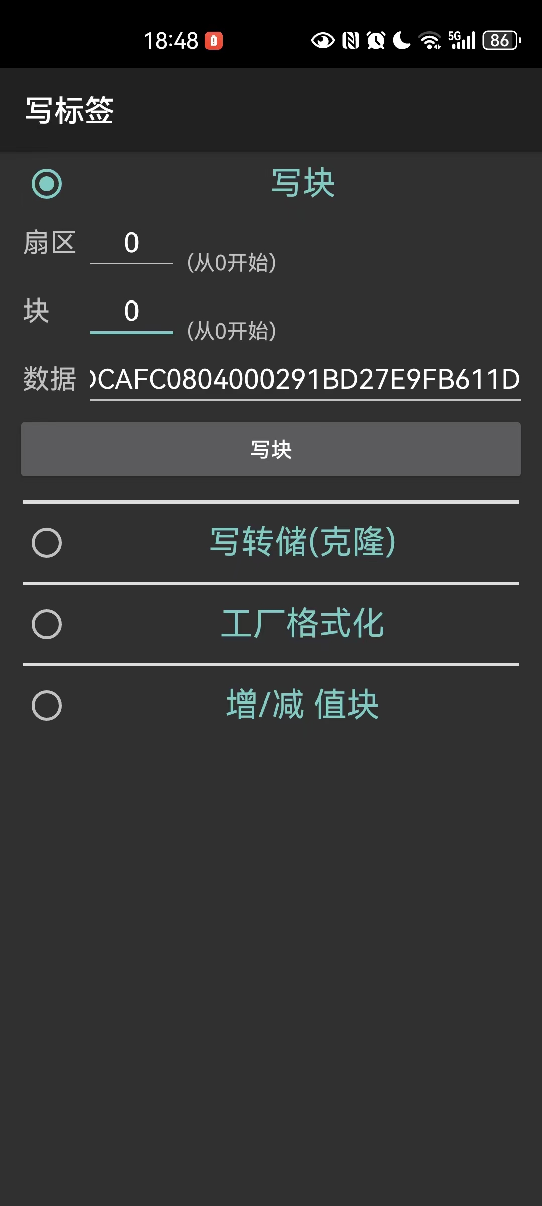

5.回到主页选择写块,将复制的块数据粘贴进数据
6.拿出复制的卡,靠近手机,检测到标签后,写块,完成
注意:有一些卡有保护,或校验次数,读卡后无法使用。

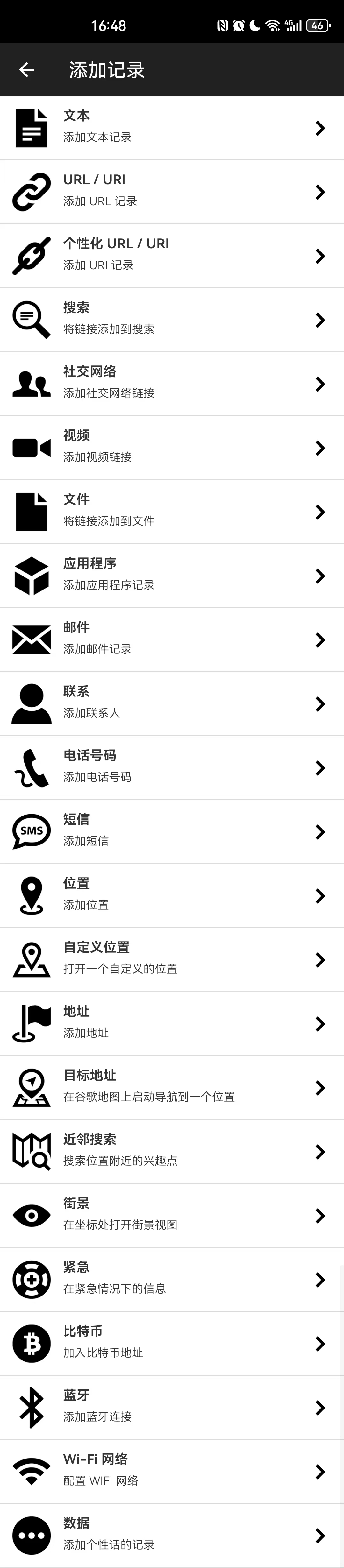

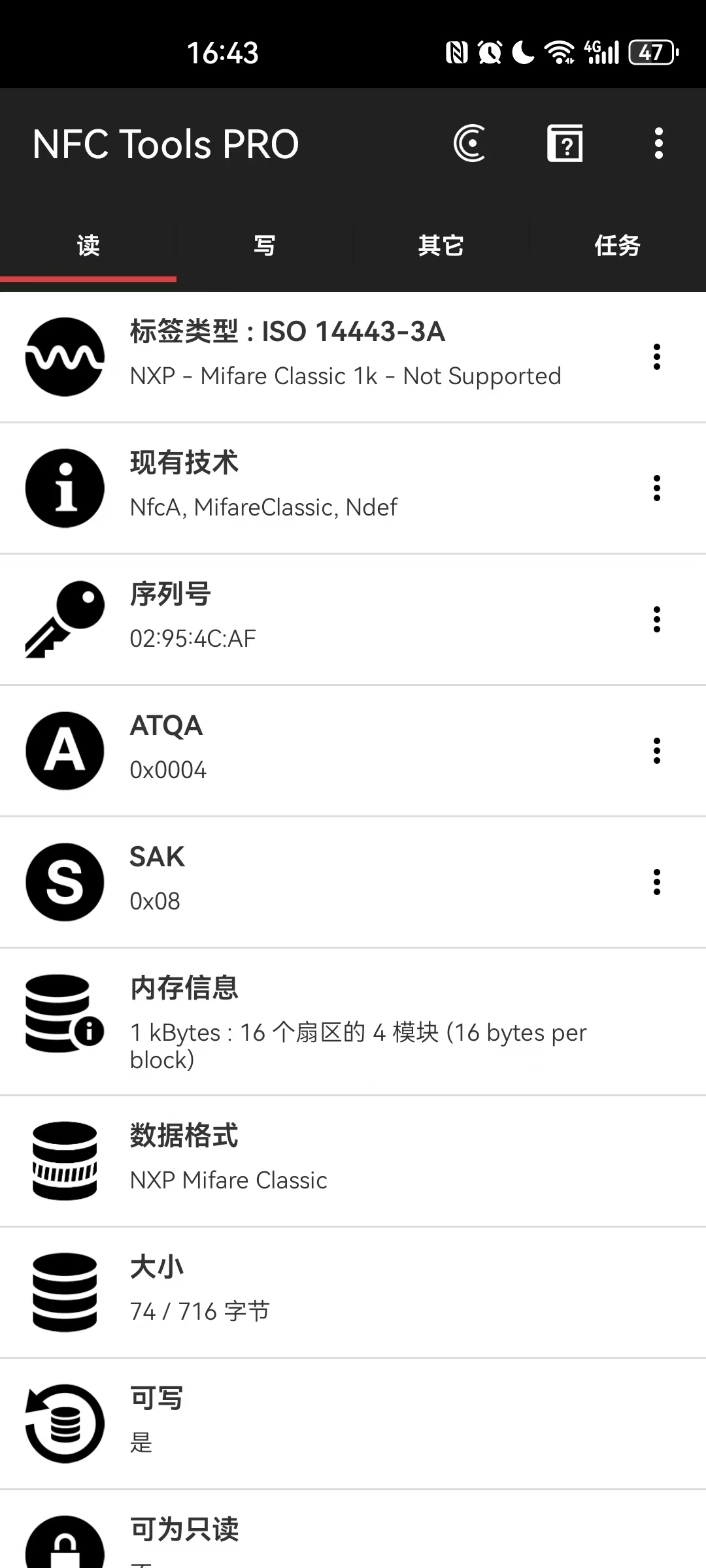

NFC Tools PRO更好用,更强大支持前面版本的芯片,更多支持芯片请见软件内部说明
识别芯片和标签
点击记录写入标签
删除标签及其他功能
