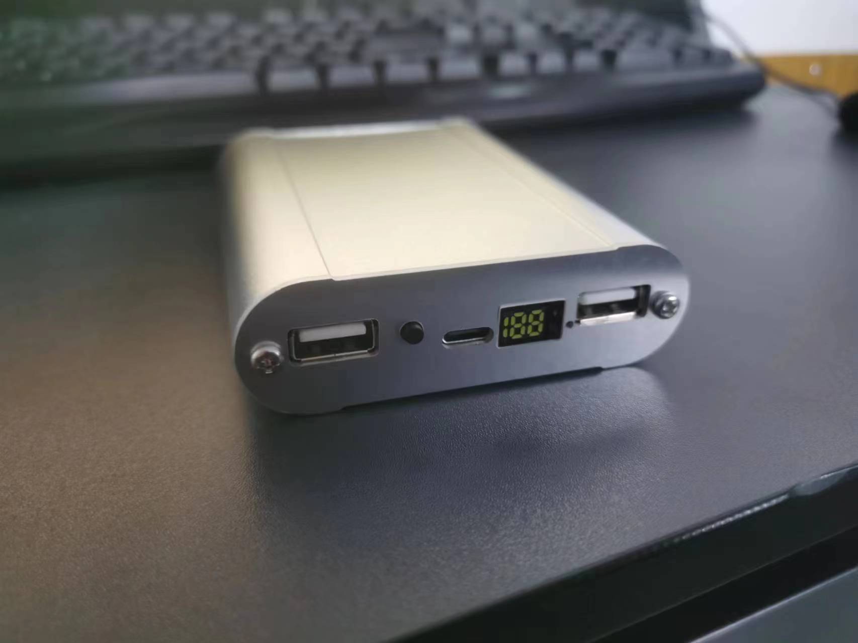

一个基于英集芯IP5358的充电宝(已验证)
简介:一个基于英集芯IP5358的充电宝(已验证)

面板
背面

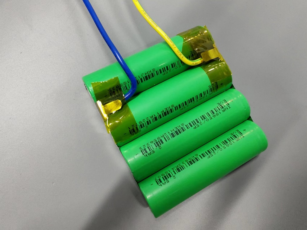

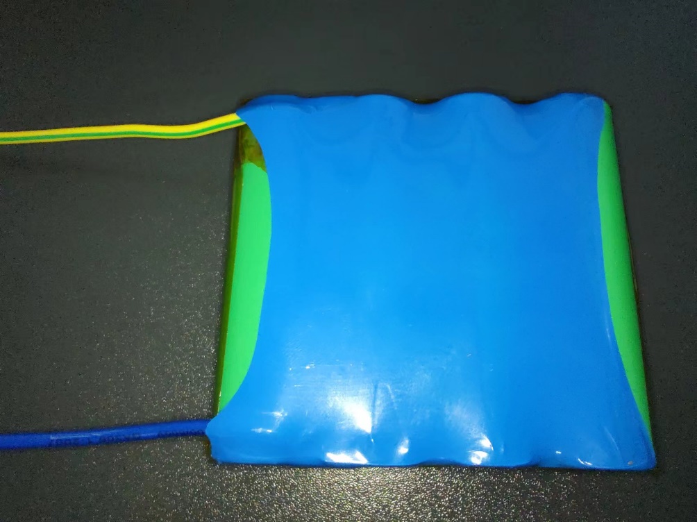

电池
装配完成

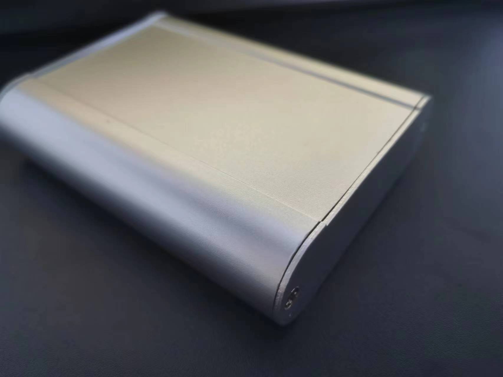

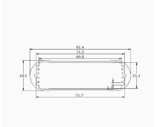

外壳
外壳链接

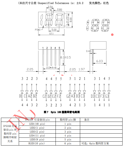

188数码管
188数码管链接
https://m.tb.cn/h.5Clo6bqLX5UkACe?tk=ghouWojyG3L

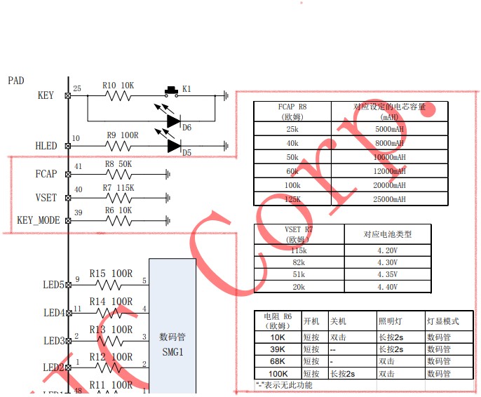

NTC电阻、
如果不用NTC一定要记得51K电阻下拉。
注意事项
如果使用其他参数的电池需按照下图红框内参数配置

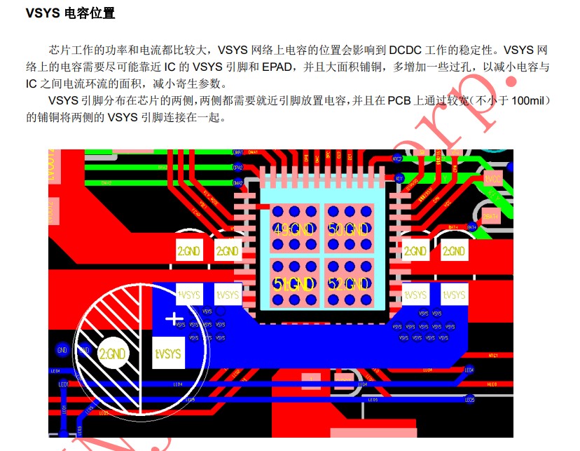

电容VSYS布线要求
更新
添加了缝合孔,增大了有些地方的接地连接。
