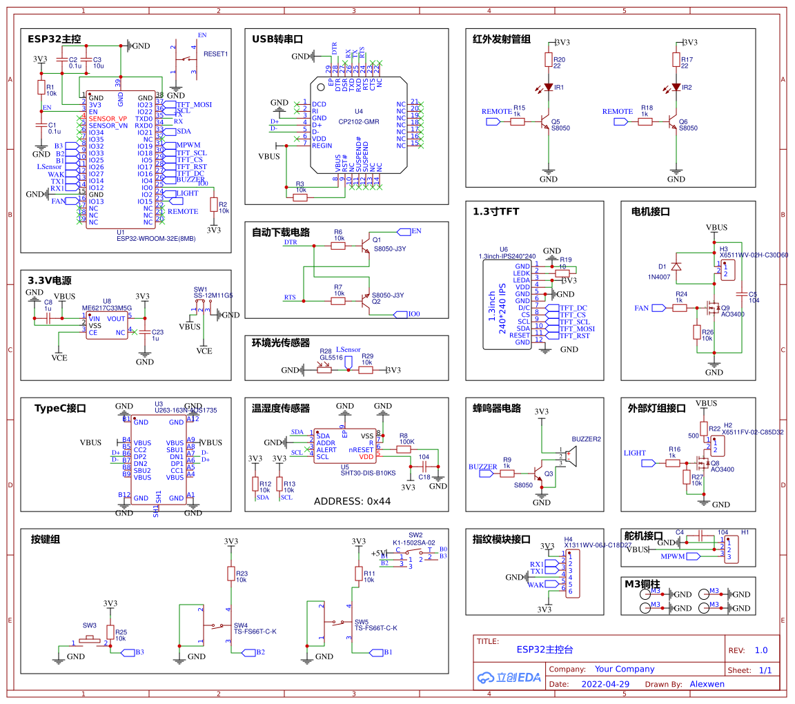

这是一个基于ESP32设计的物联网智能家居总控制台
简介:这是一个基于ESP32设计的物联网智能家居总控制台
创建时间:2022-10-17 11:25:58更新时间:2022-10-17 14:43:37
硬件设计介绍
主控选择与最小系统的设计:
由于需要设计一个物联网系统,我们日常中最常用的就是WIFI和蓝牙这两者,由于蓝牙只适合近距离通信,我们选用了WIFI来作为我们的通信方式。而选用的主控,选择了ESP32这一款主控芯片,这款芯片是专门为物联网服务的芯片,相比于stm32stm32还需要外接一个物联网芯片,从硬件成本来看是非常不划算的,因此ESP32我们认为非常适合于这一个项目。
  板子配备了USB转串口芯片CP2102,目的是方便板子调试,并且设计了一个自动下载电路,在烧录程序的时候就不需要进行BOOTRST的操作,大大提高了板子调试的效率。
 外设的选择与设计:
由于我们打算做一个门禁,灯,风扇,空调互联的系统,门禁我们选用的是AS608这款指纹模块,AS608使用的是串口通信,其作用是用于通过指纹识别来实现门禁系统的管理。而灯,风扇则使用最简单的LED灯和小电机来模拟,电机的驱动电路使用了一个MOS来设计,因为GPIO的最大驱动电流为40mA,无法驱动电机,因此加了一个MOS来增强驱动能力,并且在电机两端加了一个续流二极管,用于保护电路。至于空调,我们在板子上设计了一个红外发射管的驱动电路。
除了这几个对外的控制系统,还设计了一个屏幕驱动电路,用以驱动TFT屏幕来显示必要的信息,如网络获取的时间,天气,由传感器获取的数据等等。屏幕的驱动芯片是ST7789,尺寸为1.3寸,分辨率为240x240,对于这个项目正好足够使用。
功能性电路的设计:
    板子配置了两类环境传感器,光传感器和温湿度传感器,光传感器使用的是一个光敏电阻型号为GL5516,该光明电阻的亮电阻为5kΩ~10kΩ每10Lux,因此为了利用电阻分压,经过测试,与10kΩ进行分压效果最好,在室内光强下的有效范围更广,精度更高。分压后,使用主控的ADC即可对光进行感知,而温湿度传感器使用的是SHT30,一个I2C通信的温湿度传感器,地址为0x44,使用比较方便,在电路板的制作中,为了让SHT30不受电路板温度的影响,我专门设置了一个禁止铺铜区域,这样能有效的吉安少板子温度对温度传感器的影响。
供电电路的设计:
 供电电路使用的是由ME6217C33M5G组成的电路而成,这是一个最大供电电路800mALDO芯片,我认为这里是一个设计失败的地方,我们应该选用一个DCDC更加好,因为在WIFI进行的器件,电路功耗真的很大,导致电源芯片比较烫,这是我没有考虑到的地方。
