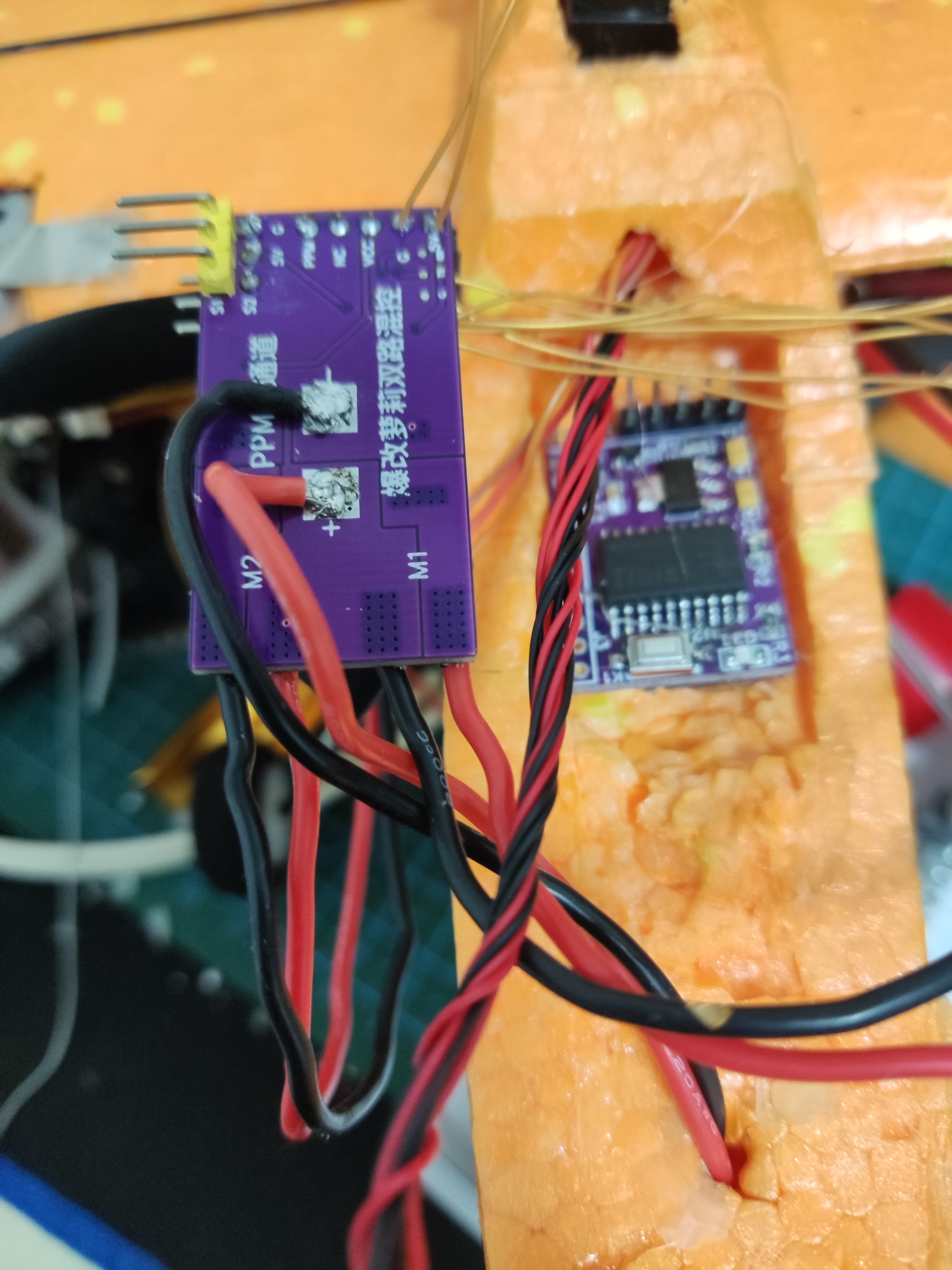

基于loli双路有刷,自己改双发48手抛机用的,1s供电双路有刷混控
简介:基于loli双路有刷,自己改双发48手抛机用的,1s供电双路有刷混控
创建时间:2021-12-07 10:28:33更新时间:2021-12-30 13:40:13
ppm输入,需要自己改下源码,设置下通道
stc-isp下载时IRC频率选择24MHz
使用了个简单的5v升压给给单片机、接收机和舵机供电
测试n50电机75mm桨双发满油门推力90g以上,电调不发热
发现电机低速啸叫很大,loli原版输出电机pwm是1khz,改成5khz了
同时去掉了断线保护,这个工作交给接收机做吧
T0高优先输出舵机pwm,同时ppm计数
T2输出电机pwm
固件仿真试了可以,上机试了有问题再更新
