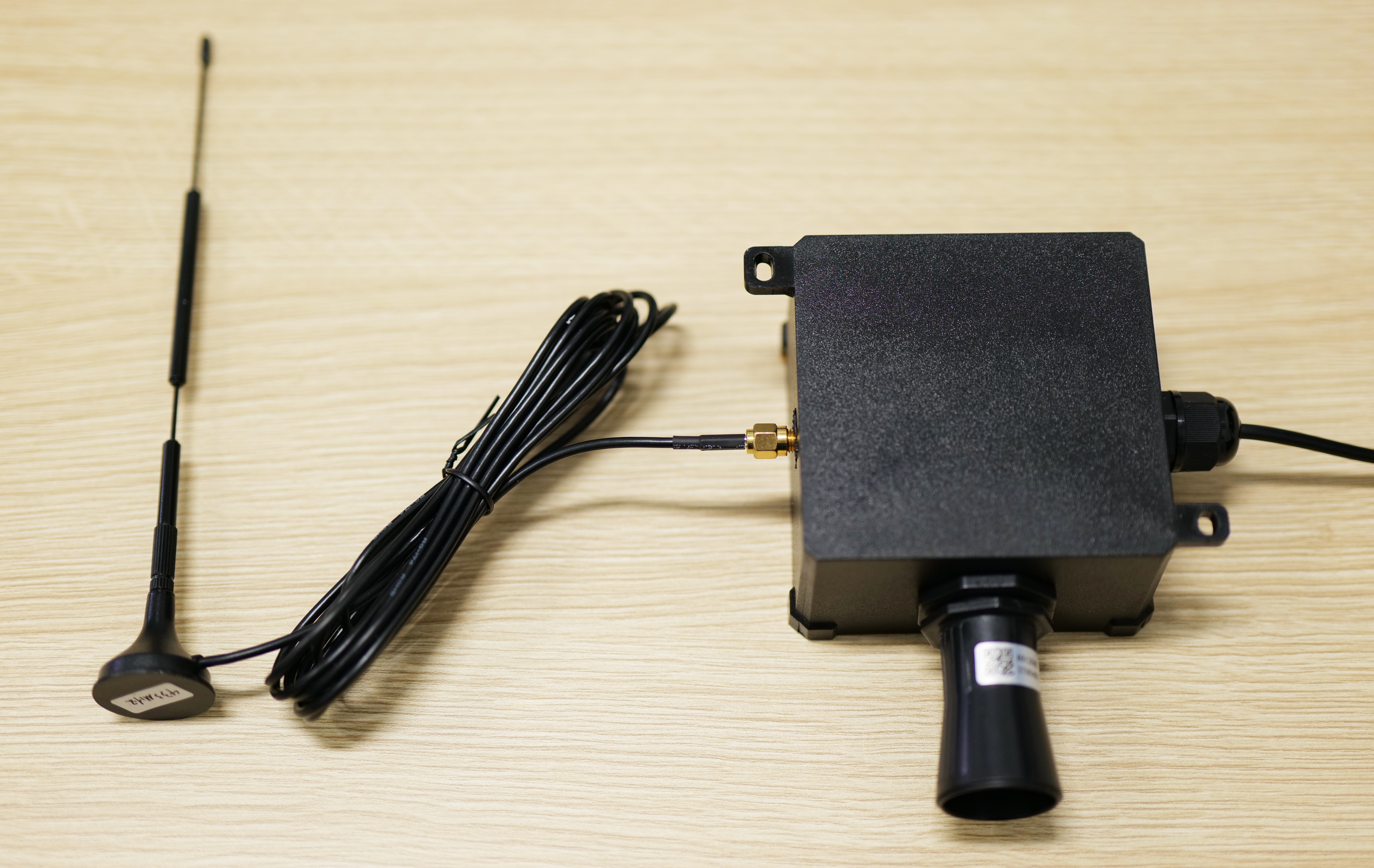

上图为前端探测器。

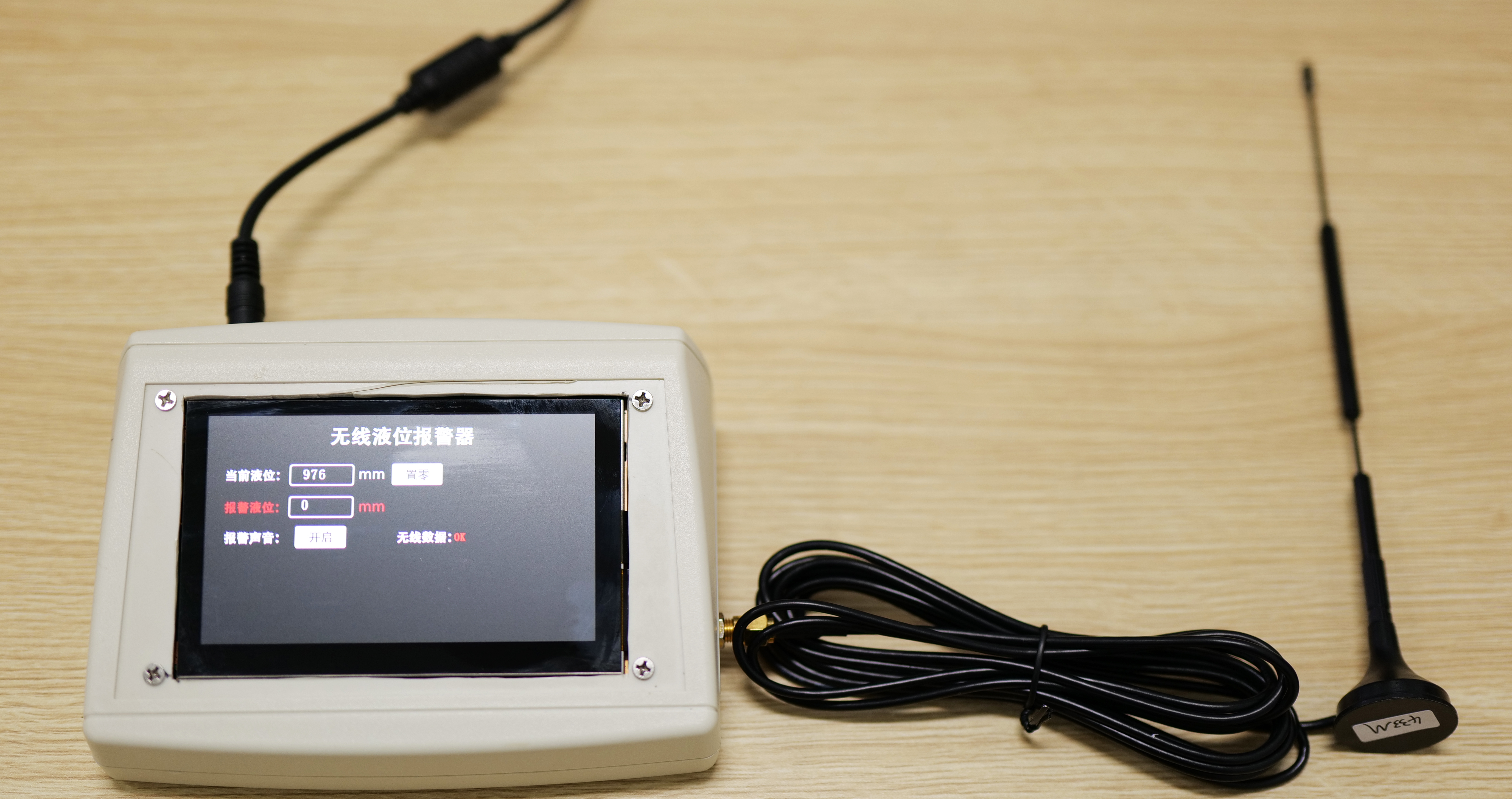

上图为接收报警器。

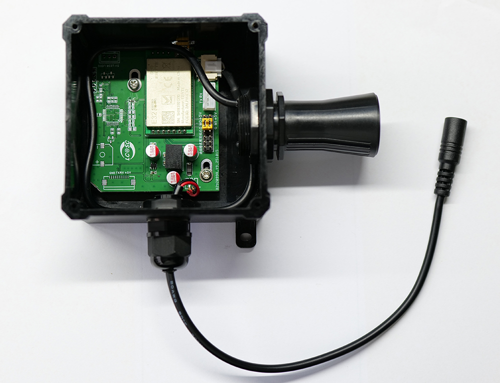

1. 前端探测器:现场的“敏锐哨兵”
探测器被部署于地下室、车库或仓库等需要防护的区域。其核心传感部件采用超声波探测模块。该模块被安装于室内顶部或预设的基准高度上,垂直向下发射超声波,并接收从地面或水面反射回来的回波。通过精确计算超声波往返的时间差,即可实时计算出探测器到当前水面的距离。通过将初始的“空库距离”与实时测量的“有水距离”进行比对,系统不仅能够定性判断“是否进水”,更能定量检测出“水位多高”,实现了对水情发展的精确追踪。
采集到的水位数据,经由低功耗微控制器处理,通过LoRa无线通信模块发送至接收机。选择LoRa技术,是因为其具有传输距离远、穿透能力强、功耗极低的显著优势。即使在信号覆盖较弱的地下环境,也能确保数据稳定、可靠地传输到数百米乃至公里之外的接收端,完美解决了传统Wi-Fi或蓝牙在地下空间信号衰减大的痛点。

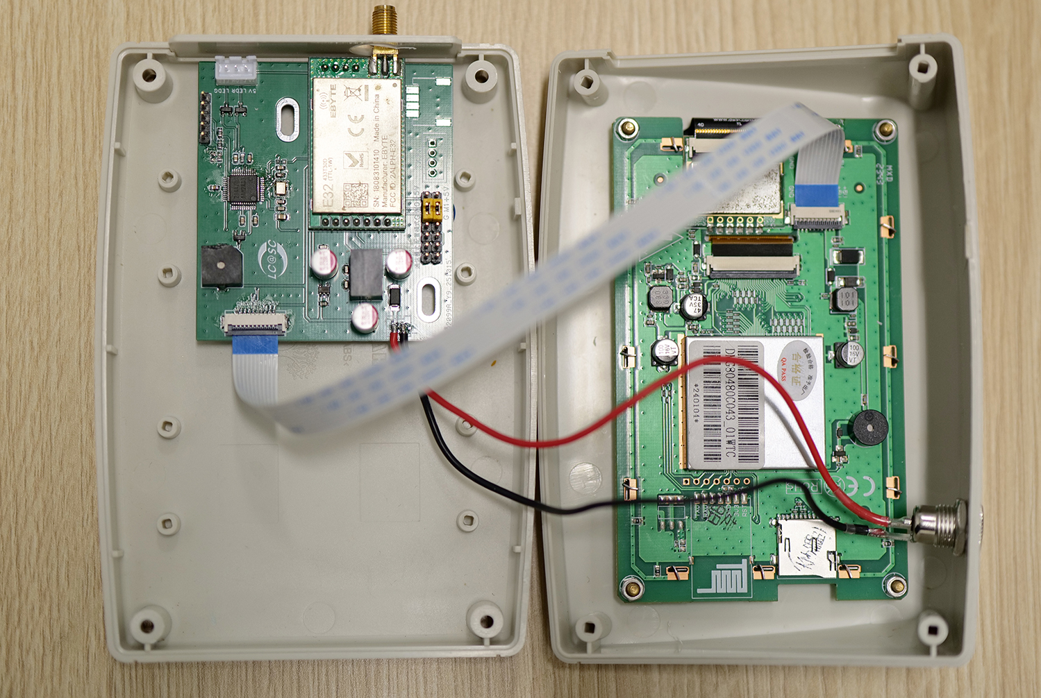

2. 接收报警器:指挥中心的“智慧大脑”
接收机作为系统的中枢,实时接收来自探测器的数据。它通配备有4.3寸LCD电容触摸屏,能够清晰地展示所有监测点的实时水位状态、设备在线情况等信息。用户可以根据不同区域的风险等级和防护要求,在接收机上灵活设置报警水位阈值。
当前端探测器传回的数据达到或超过预设的报警值时,接收机将立即启动多重报警机制:包括高亮屏幕提示、发出高分贝声音警报等,确保提醒能够被现场人员第一时间察觉。这种设计使得物业管理人员或业主无需亲临每个地下空间,就能知悉防汛态势,实现高效、精准的监控管理。

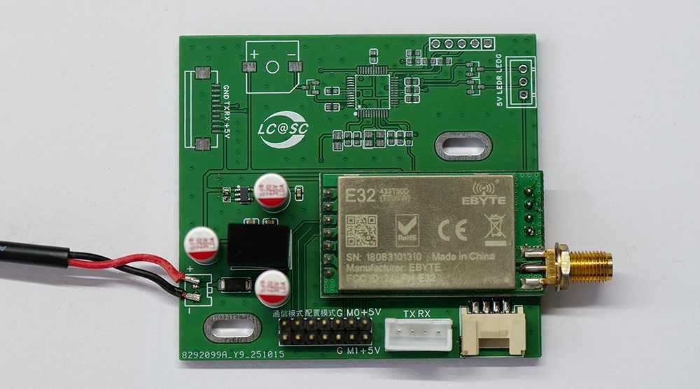

一、前端探测器

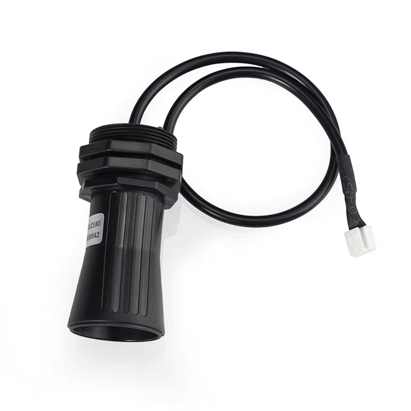

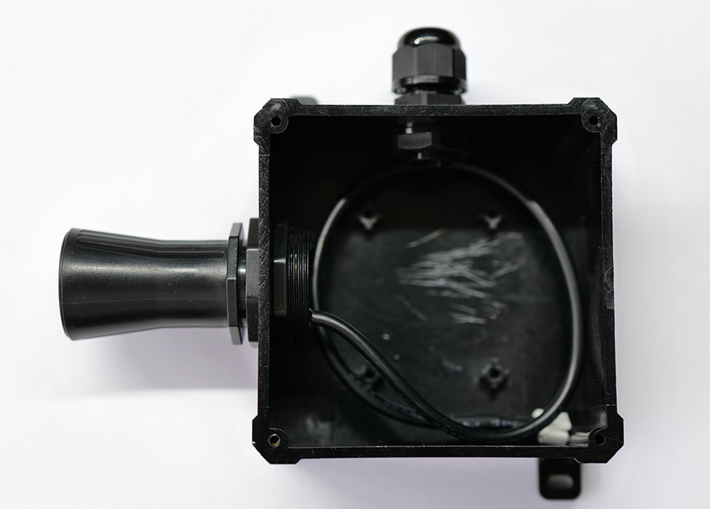

传感器选用的是一体防水模组超声波传感器,具有温度补偿、抗干扰能力强、测量精度高的特点。具有IP67的防护等级,潮湿等恶劣环境均可使用。
喇叭口增加其测量量程,可以检测28~750cm的距离,精度为±1cm。

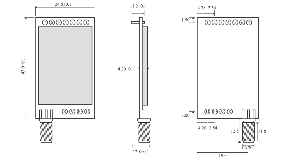

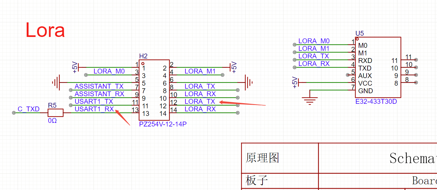

LORA模块的型号是E32-433T30D,工作频率是410~441Mhz。发射功率为21~30dBm,在理想环境下,通信距离为8km。其尺寸图如下:

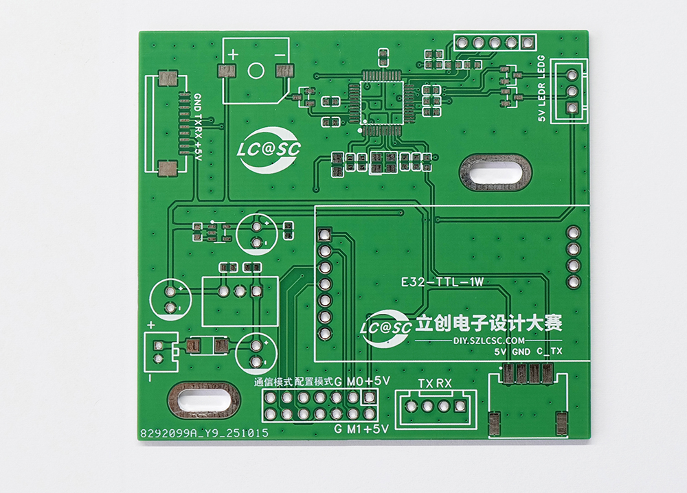

前端探测器与接收报警器共设计了一个PCB,通过焊接不同的器件,实现不同功能。
电源部分:

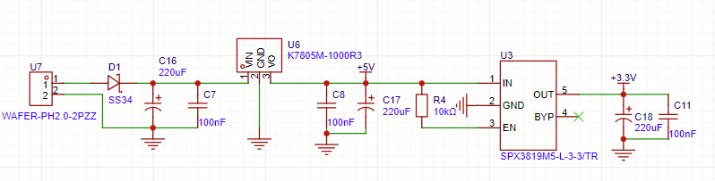

如下图所示,输入电压范围为DC 8~36V,输入电压经过肖特基二极管 SS34、滤波电容C16、C7进入K7805M的输入端,K7805M输出DC5V,再经SPX3819M5输出DC 3.3V。
其中SS34在电路中起到了防反接保护。

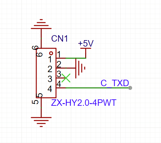

超声波传感器通过CN1接入,CN1接口输出5V电压给传感器供电。
同时,传感器的数据输出引脚C_TXD,通过信号连接排针连接LORA模块的发射引脚。同时LORA_M0和LORA_M1引脚要连接GND。
传感器供电后,会一直通过引脚C_TXD往外发送TTL的数据信号。

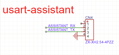

设置LORA模块参数:
将LORA模块的LORA_M0、LORA_M1引脚同时连接到+5V,将LORA_TX引脚与ASSISTANT_TX引脚连接,将LORA_RX引脚ASSISTANT_RX引脚连接。
通过CN4端子连接USB转TTL模块进行设置。
二、接收报警器

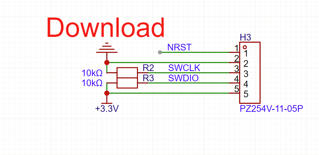

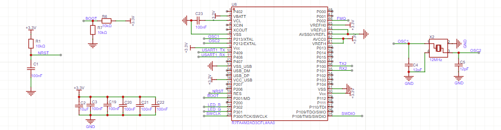

MCU为瑞萨的R7FA4M2AD3CFL#AA0,MCU电路:其中包含了复位电路、BOOT设置电路、晶振电路,SWD下载接口。

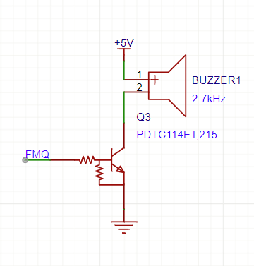

蜂鸣器电路:

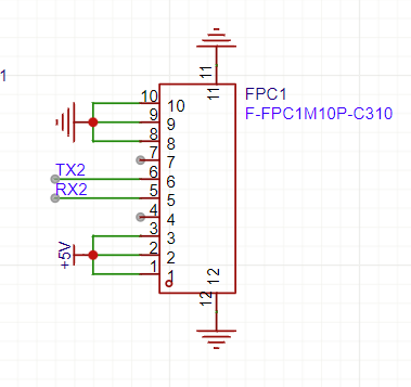

屏幕接口:

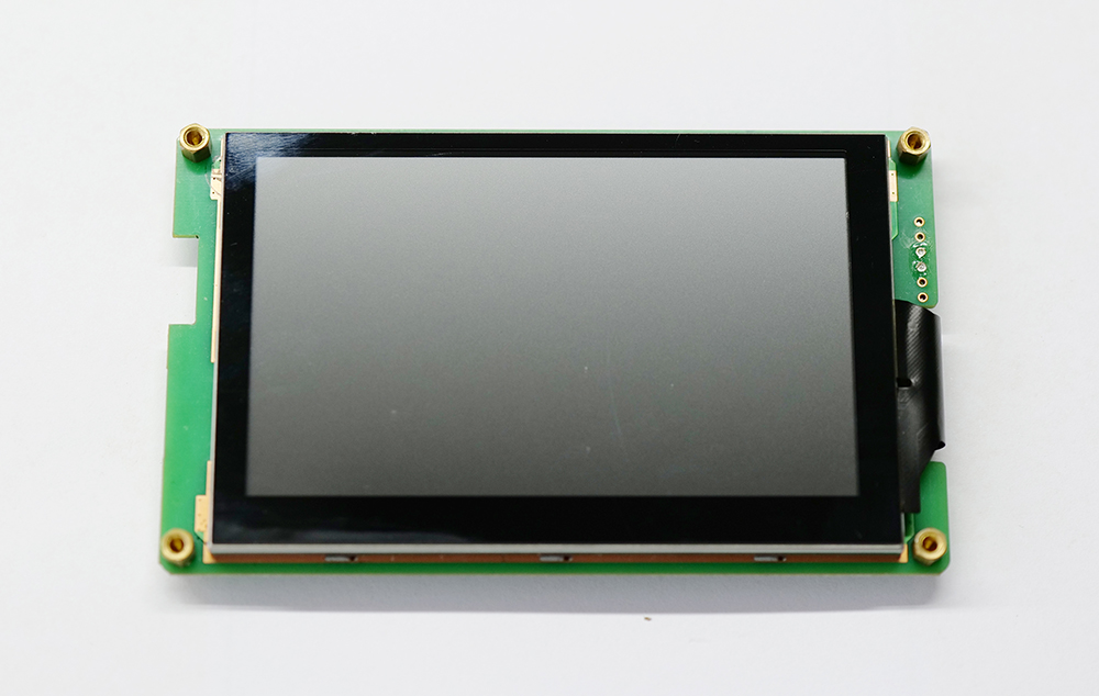

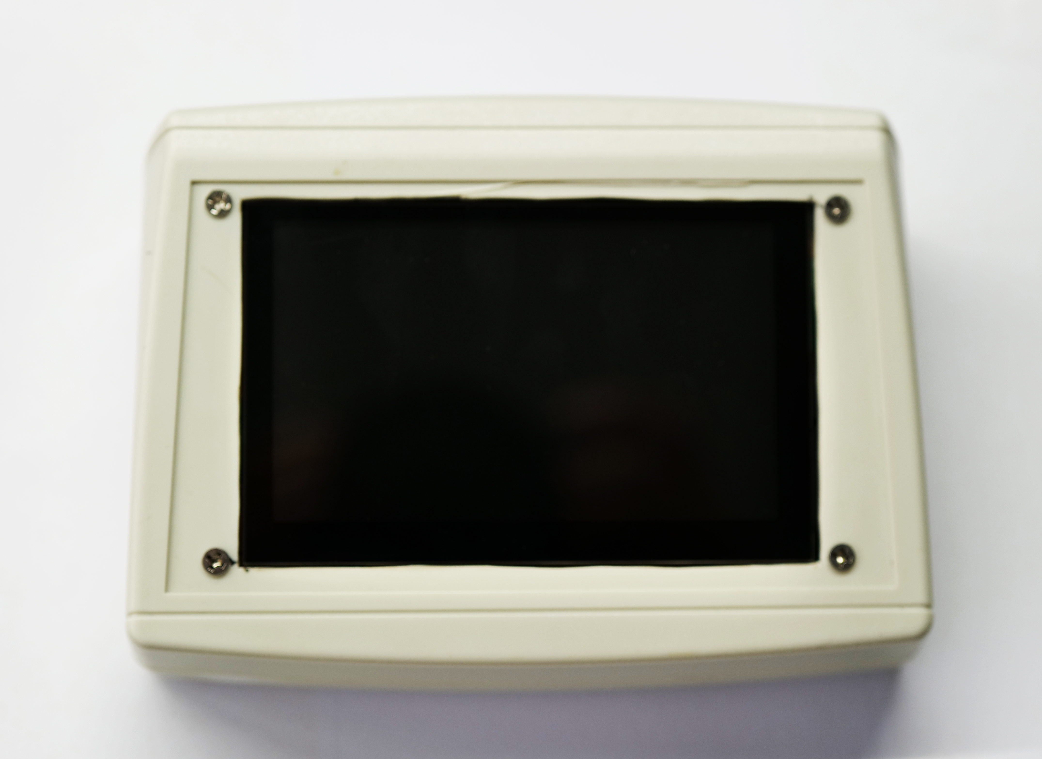

屏幕为4.3寸的电容触摸串口屏,型号为DMG80480C043_01WTC。分辨率为800*400。通过TF卡下载程序,开发方便。
制作过程:
1、焊接前端探测器电路板
2、安装超声波传感器
3、安装前端探测器电路板并接线
4、安装上盖和天线

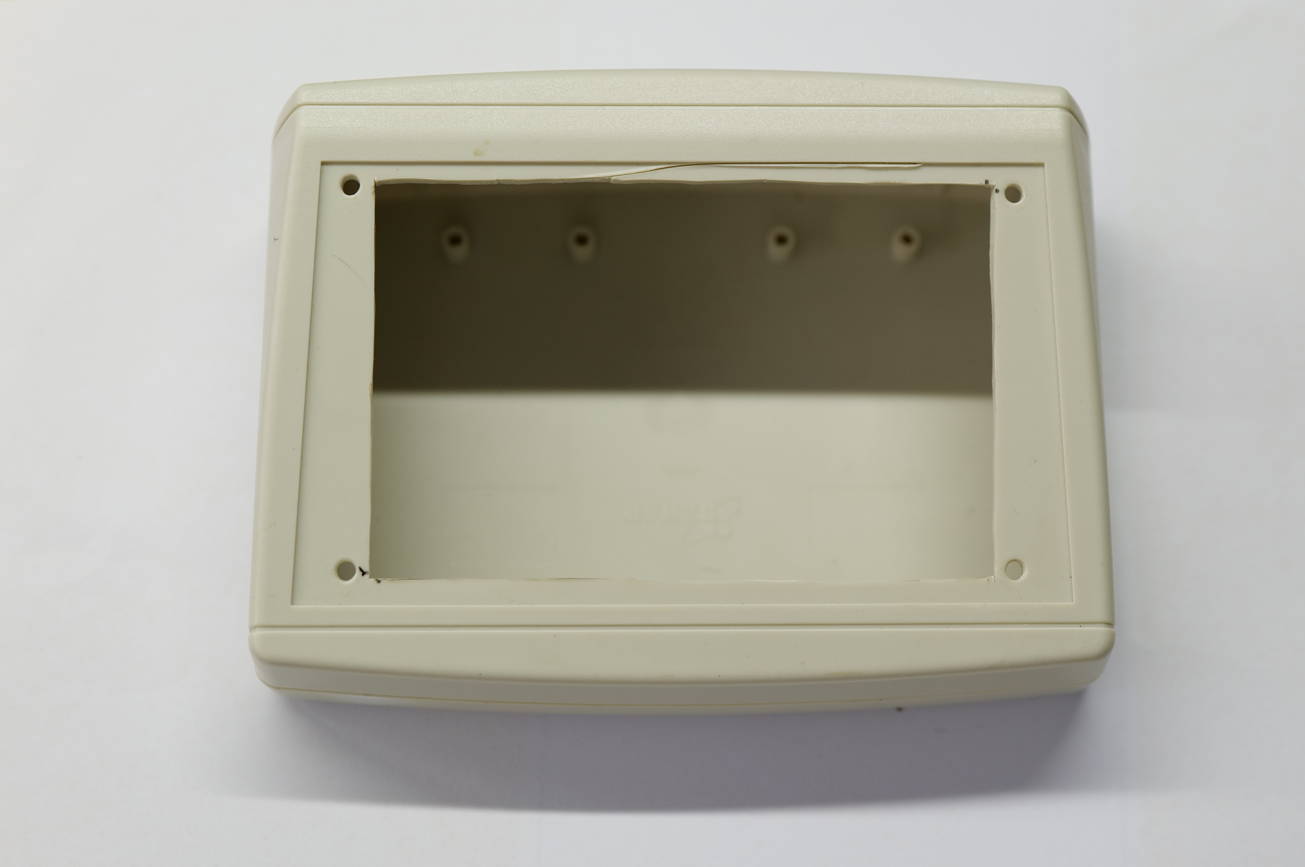

5、接收报警器外壳开孔
6、接收报警器外壳安装屏幕。
7、焊接并安装接收报警器电路板,连接内部接线。
8、下载程序调试成功后,组装接收报警器上下壳。
