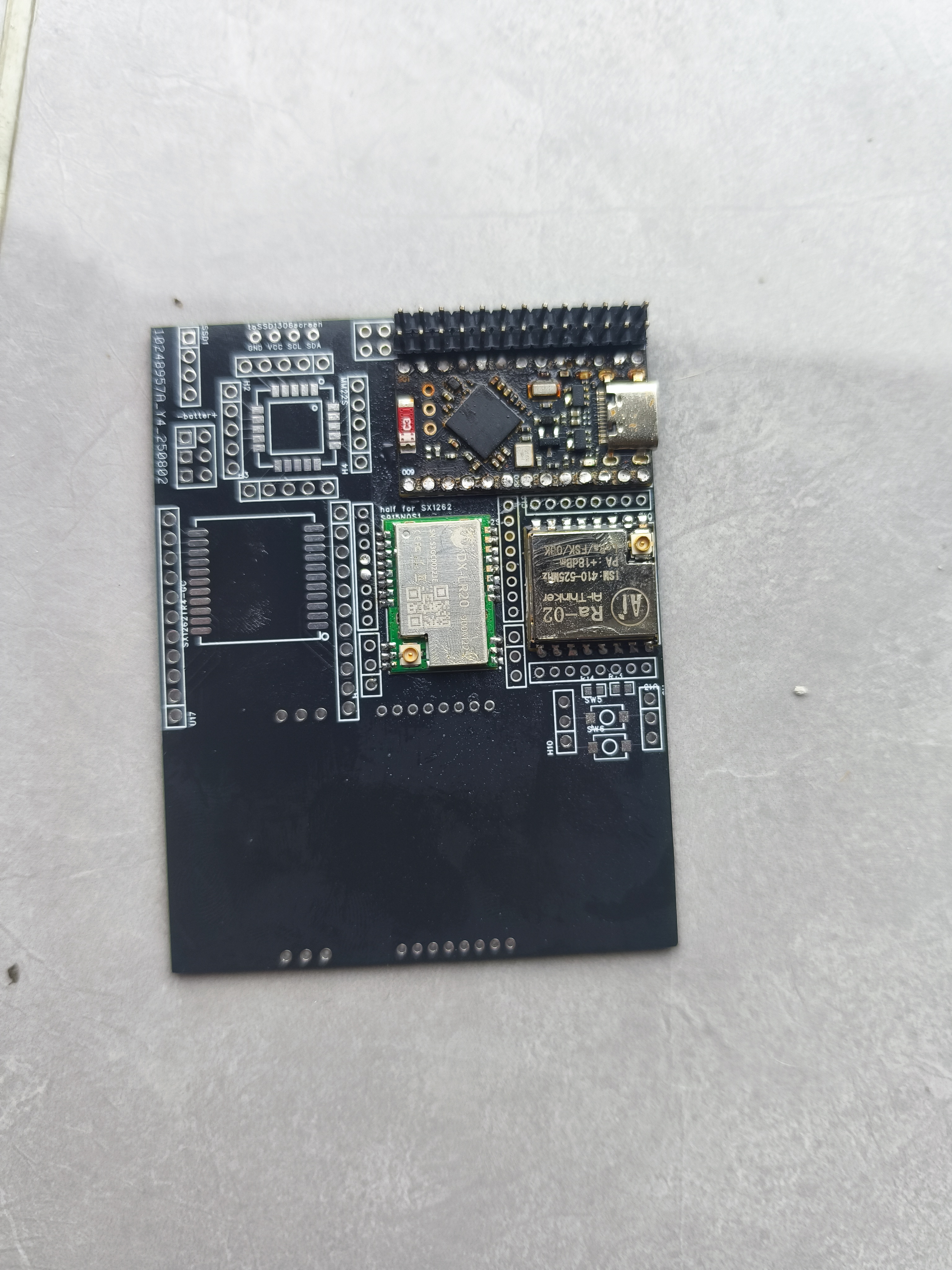

为了便于测试(白拿)各种lora设备样品,这张板子内部线路只有排针孔与对应原焊盘接线,主要是为了方便利用杜邦线灵活测试。 所以只要焊盘规格对应,可以直接上板。 也方便新手入门测试各针脚。
简介:为了便于测试(白拿)各种lora设备样品,这张板子内部线路只有排针孔与对应原焊盘接线,主要是为了方便利用杜邦线灵活测试。 所以只要焊盘规格对应,可以直接上板。 也方便新手入门测试各针脚。
复刻成本:15
创建时间:2025-07-27 12:46:14更新时间:2025-08-11 10:41:10
主要测试ProMicro52840与各型号lora之间的脚连接关系。为方便测试和学习,焊盘只与最近的插针有连接,其余都要靠杜邦线或者飞线连接。正因为此设计,所以这张板子在同规格不同引脚定义的lora前,可以肆无忌惮测试。
最初设计这张板子的初衷是为了测试inkhud,同时方便测试市面上的各种lora样板。
250802更新,反正大家都是样板测试,干脆把33dbm挪到了同一侧,便于拆板。
250808更新,统一用2.54插针接口。暂不加电源物理开关。
