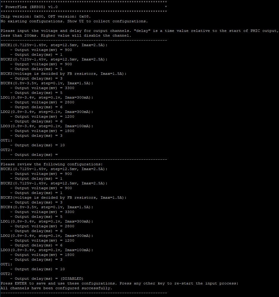

一个可以通过串口字符界面配置输出电压和时序的电源模块,基于PMIC,但无需OTP。
简介:一个可以通过串口字符界面配置输出电压和时序的电源模块,基于PMIC,但无需OTP。

通过串口字符界面设置输出电压和时序:
上述配置会被记录在MCU自带的EEPROM里。

固件烧录完成后,可使用putty之类的终端工具打开芯片的串口,进行电压和时序的设置。
