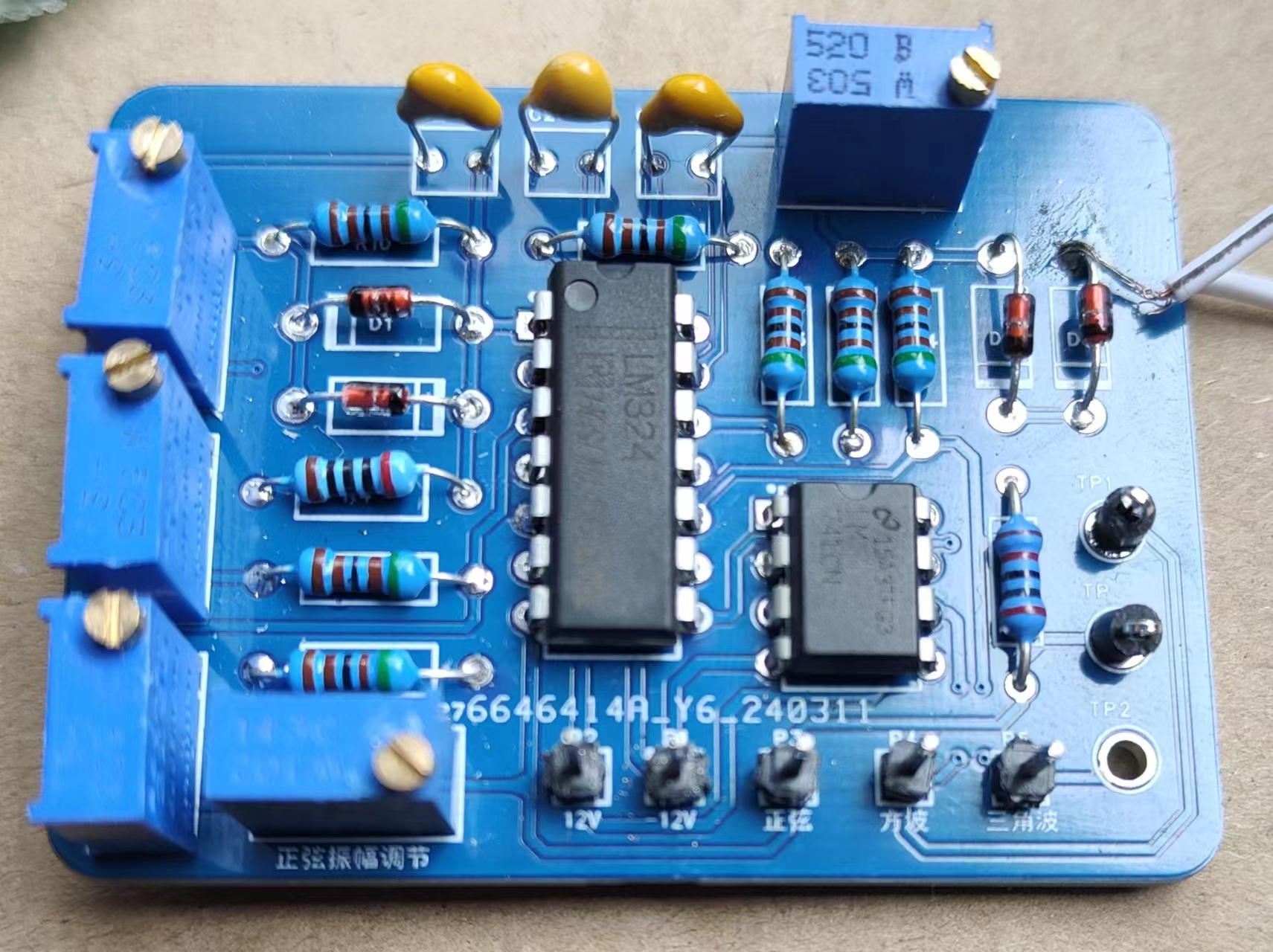

简介:简易的信号发生器,输出方波信号,三角波信号,和可调振幅,频率的正弦波信号.
简介:简介:简易的信号发生器,输出方波信号,三角波信号,和可调振幅,频率的正弦波信号.
创建时间:2024-02-13 14:08:21更新时间:2024-04-15 10:41:46
原理:正弦发生器后面接了反向放大器,可控制电位器R7,调节振幅;其输出接电压比较器输入,可直接得到方波信号,但大小不能调;三角波信号靠独立积分电路实现(只能调周期)
工作条件:输入+-12V电压,还有参考地。
