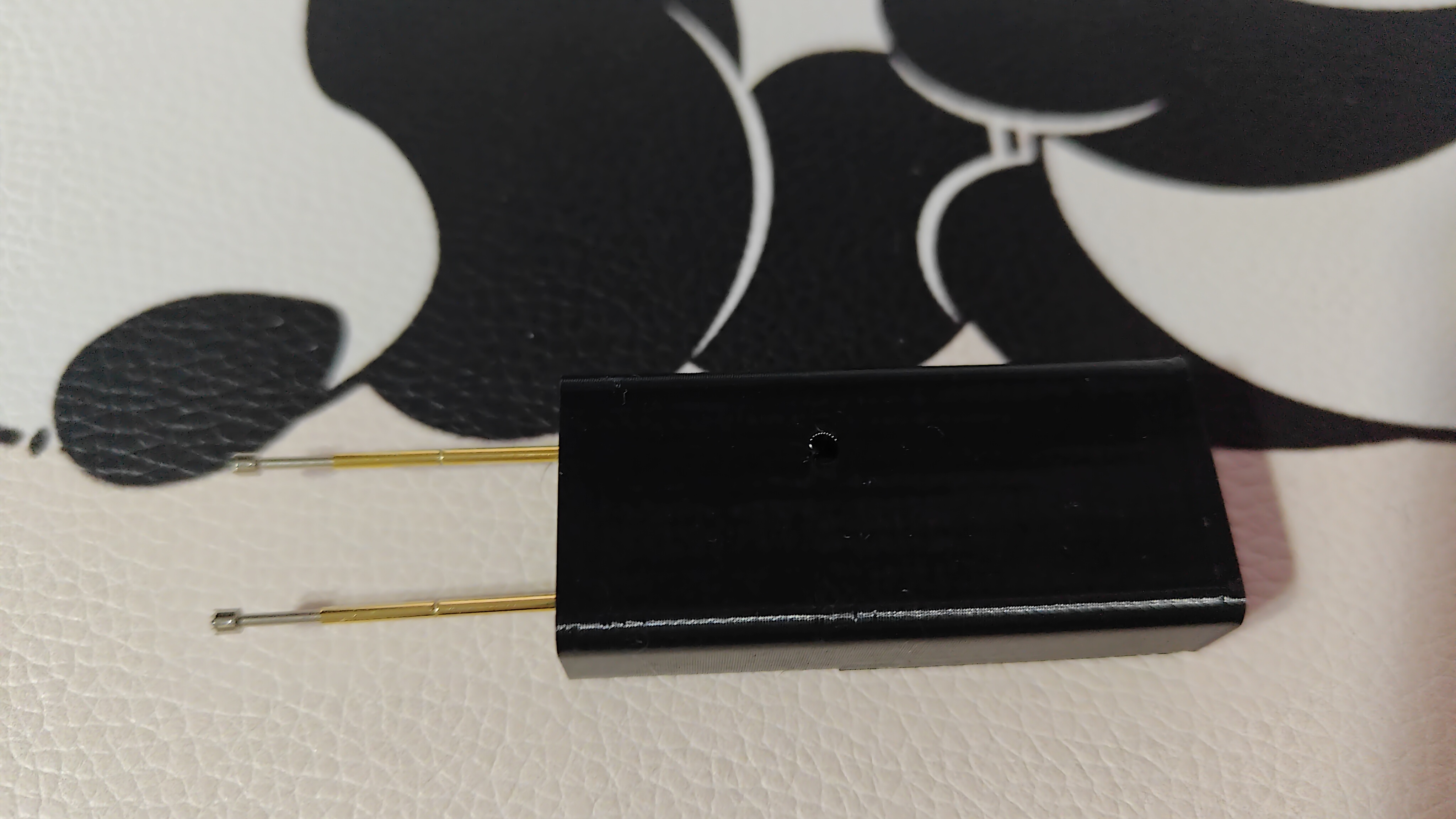

电容放电笔,使用1200V igbt,但是整流桥使用的是1000V的,推荐800V 以内使用,需要注意温升,实测直通220V 8秒温热。
简介:电容放电笔,使用1200V igbt,但是整流桥使用的是1000V的,推荐800V 以内使用,需要注意温升,实测直通220V 8秒温热。
复刻成本:4.99
创建时间:2024-11-28 13:47:00更新时间:2024-12-24 14:32:33

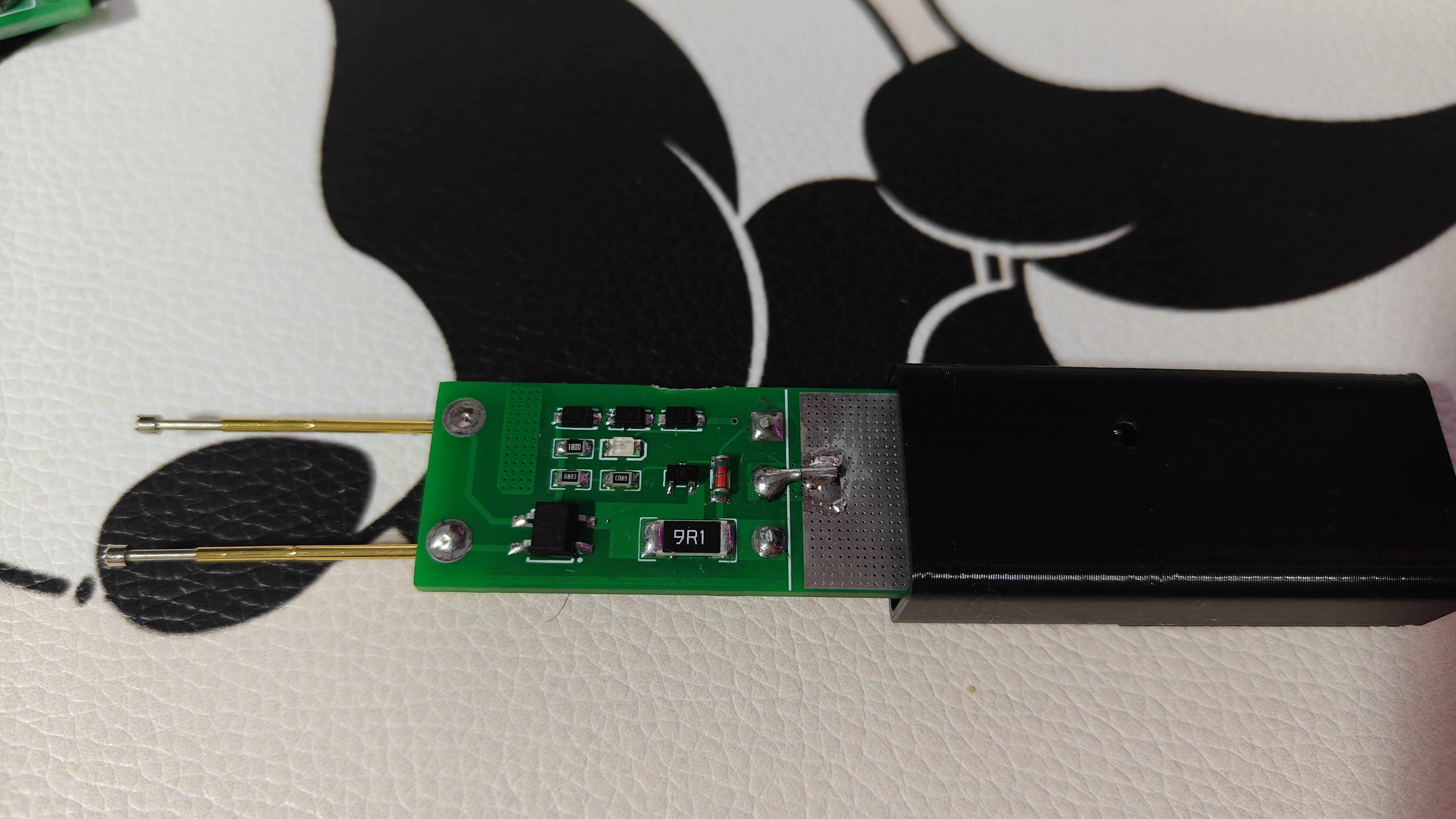

原理没啥好说的,网上挺多,弹针作为输入,注意弹针部分套热缩管,预留散热铝片位置,需要可以添加。

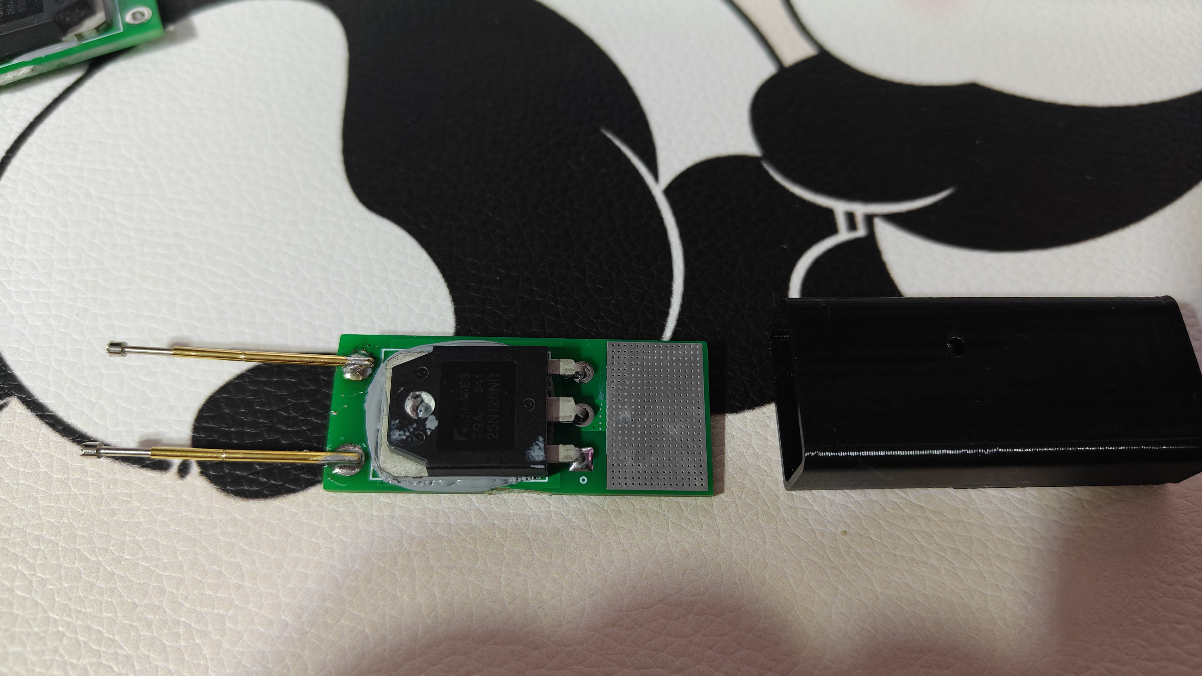

mos和散热片通过硅酮导热胶粘pcb上,然后有个红色的放电知识灯,需要调整恒流值,调节那颗2512的头贴片电阻即可,那颗电阻电压基本是等于三极管的vbe,大概0.6V 吧,知道电压和电阻恒流值也就能算了,误差肯定有的,但是八九不离十。
复刻使用前请使用dc电源低压测试一下,放置短路或者其他不可预料情况,毕竟安全第一,有电源可以显示电流的就更好,调节不一样的电压看电流值是否维持设定电流附近,建议测试电压最低也要大于8V。
如果有什么事故概不负责啊。。。。。
3d壳子的话直接硅酮导热胶糊里面算了,也能增加散热。
