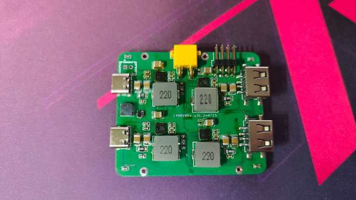

非常小巧的桌充,外形尺寸68*58*30mm。2个A口加2个C口输出,单路最大65W,总输出功率260W,使用32位ADC进行测量输出的4路电压和电流,内置两路NTC测温,高温自动打开风扇。
简介:非常小巧的桌充,外形尺寸68*58*30mm。2个A口加2个C口输出,单路最大65W,总输出功率260W,使用32位ADC进行测量输出的4路电压和电流,内置两路NTC测温,高温自动打开风扇。
创建时间:2024-07-22 11:22:20更新时间:2024-08-01 09:35:59
<p>每通道有4个显示参数:1、电压,2、电流,3、功率,4、焦耳热</p> <p>可能有些人觉得桌充要什么精度,用上32位的adc纯纯浪费,这里我要解释一些,这个adc芯片某宝卖的拆机货也不是很贵,大概10块钱能买一个,之前买了几颗,画了个测试版调好程序之后就吃灰了,最近闲着无聊就搞点东西玩,于是就有了这个项目。</p> <p>板子程序做的都很随意,个人感觉能用就行,所以有点粗糙,程序写的有点垃,就不开源了。</p> <p>板子总成本大概40左右把,不包含运费,感谢嘉立创,给我白嫖。</p> <p>这颗adc芯片可以自带基准电压输出,还能输出几个点点恒流源,之前测过,横流精度和手册写的差不多,精度不是很高,所以就没拉出来了。</p> <p>adc的采样速度越慢,数据越稳定,数值跳动和输出的纹波还有和布局什么的有关系,我这个底层是dcdc比较多,然后adc芯片在顶层,可能有一些干扰把,图省事,两部分画一个板子上了,不过中间有一层是完整的地线作为隔离的,有兴趣可以试试话两个板子然后在连接。</p> <p>adc采样速度拉的比较低了,8个采样通道切换需要挺长时间的,所以屏幕大概1秒刷一次。</p> <p>屏幕的话用的丝印T240IT010 ,spi+dma驱动。</p> <p>输入接口用的xt30,持续电流按15A算,输入24V,最大功率可以300w以上所以是比较安全的。</p> <p>风扇选择的是24V的静音风扇,尺寸5050 厚度小于等于10mm</p> <p>&nbsp;</p> <p>特别注意:</p> <p>请把R65、R67、R69、R71 换成18K 千分之一的(百分之一也行,尽量千分之一)<br />请把R66、R68、R60、R72 换成2K 千分之一的(百分之一也行,尽量千分之一)<br />C4 的4.7nF电容请使用C0G 材质,(其他也能用,但是推荐C0G)</p> <p>&nbsp;</p> <p>&nbsp;</p> <p><img src="//image.lceda.cn/oshwhub/bcfba1bb3b83456996339786e6c553bf.jpg" alt="" width="720" height="405" /></p> <p><img src="//image.lceda.cn/oshwhub/469387fa1f4d4d77860bd8b64fd5550c.jpg" alt="" width="720" height="1280" /></p> <p><img src="//image.lceda.cn/oshwhub/43b9ec0baa2e444e9bfd8dabad3440b0.jpg" alt="" width="720" height="405" /></p> <p><img src="//image.lceda.cn/oshwhub/f1338008254349a1a617b0aa4f106072.jpg" alt="" width="720" height="405" /></p> <p><img src="//image.lceda.cn/oshwhub/924775a6182a4e2b9986c3d184cc63e1.jpg" alt="" width="720" height="405" /></p> <p>&nbsp;</p> <p><img src="//image.lceda.cn/oshwhub/db46034dc41646e4a085e861d5aefddf.jpg" alt="" width="720" height="405" /></p>
