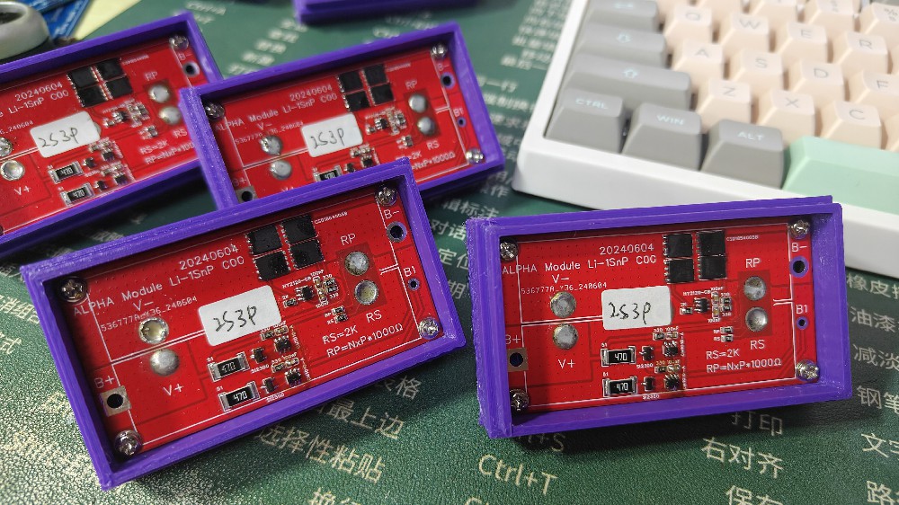

模块化电池-2串N并版。打算设计一套模块电池的系统,给许多许多电池设备。暂定做1-14S的模块方案。内部带识别电阻,后续会做一个充电器,识别电池串并联数,自动设置充电电压电流,电流暂定0.5C
简介:模块化电池-2串N并版。打算设计一套模块电池的系统,给许多许多电池设备。暂定做1-14S的模块方案。内部带识别电阻,后续会做一个充电器,识别电池串并联数,自动设置充电电压电流,电流暂定0.5C
创建时间:2024-06-04 10:00:53更新时间:2024-06-11 09:31:37
经常做一些小项目,挺多是可以用锂电池进行供电的,然后做的项目电池都装壳子里面,虽然集成度高点,但是买了许多电池都不够用。
有了 这个模块化电池,就可以即插即用,可以多搞几个备用电池。
根据自己的需要设置串并联数量,后续会开源一个充电器,根据板子上的识别电阻设定电池的充电电压和充电电流。
例1:1串6并的电池组,单节电压4.2V,单节容量2600mAh,使用0.5C进行充电,也就是最大7.8A的充电电流;
例2:使用1串2并的电池组,单节电压4.2V,单节容量2600mAh,使用0.5C进行充电,也就是最大2.6A的充电电流;
设定的电阻在pcb上面的标识是是RS(串联设定电阻),RP(并联设定电阻)
设定规则:串数是多少是多少K,并数多少是多少k,就比如1串6并,RS=1K,RP=6K。
一些电阻如果没有整的怎么办呢,软件后续会允许电阻的一个误差,个人感觉+-400Ω比较合理。
参考的一个阻值:1K,2K,3K,3.9K ,4.3K,5.1K,6.2K,6.8K,8.2K,9.1K,10K,11.2K,12K……

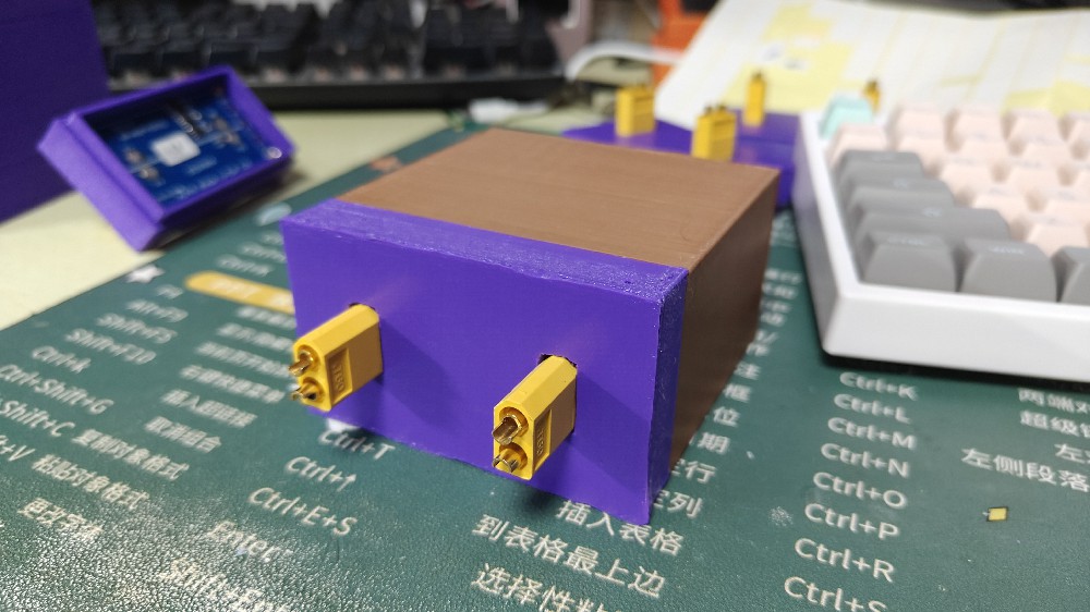

做这个项目还有个很重要的理由,发现某宝有便宜的XT60,我买了80套(公母头),套装单价大概在0.9元,电池也从谋多捡了全新的18650,买了100课,单价2.6不到。
电池的参数大概是容量略越大2600mAh,内阻18mR左右,感觉还是挺值的,比二手鱼便宜。
还有就是识别电阻用的也是XT60,这个确实有点浪费,之前考虑过磁吸的,不过这电流都不是很大,价格也高,所以不是很适合。
一个使用xt60一个使用其他的座子高度也不是很合适,虽然做能克服,但是麻烦,不过某宝的这个座子价格还要什么自行车……
XT60额定电流30A,峰值60A,也算够用了。
