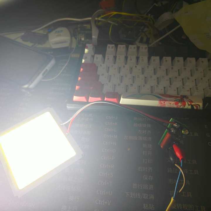

使用板子时注意安全,不要直接触摸。 老五家买了个大概140V才能亮的cob灯板,价格很便宜,亮度高,正常dcdc点亮这个还是有一点麻烦的,效率做的不是很高基本是低于92%,感觉用RC降压来的合适。

注意 ,使用板子的时候注意安全,通电之后,包括断电后都不用触摸,CBB我加了泄放电阻了,但是输出的电解忘记加泄放电阻了,可能有触电风险,所以通电之后请勿触摸,除非确定输出电压比较低了,同时板子注意绝缘!!!
注意,通电极性不要错了,pcb丝印是都有标注的!!!
注意,使用板子的时候注意安全!!!
电路简简单单,几V到一百多V灯板都能用,但是更推荐一些高电压的灯板,72V以内的驱动板还是比较便宜的。一般rc降压的输出电流都不大,桥式整流基本是CBB电容1uF可以提供60-70mA电流。
输出电流值是由CBB的电容值决定的,电容量越大,输出的电流越高,具体baidu有很多介绍。
推荐CBB还有铝电解使用450V耐压的,为了安全,由于早期我买了太多这个直插件,没办法只能优先消耗库存。
