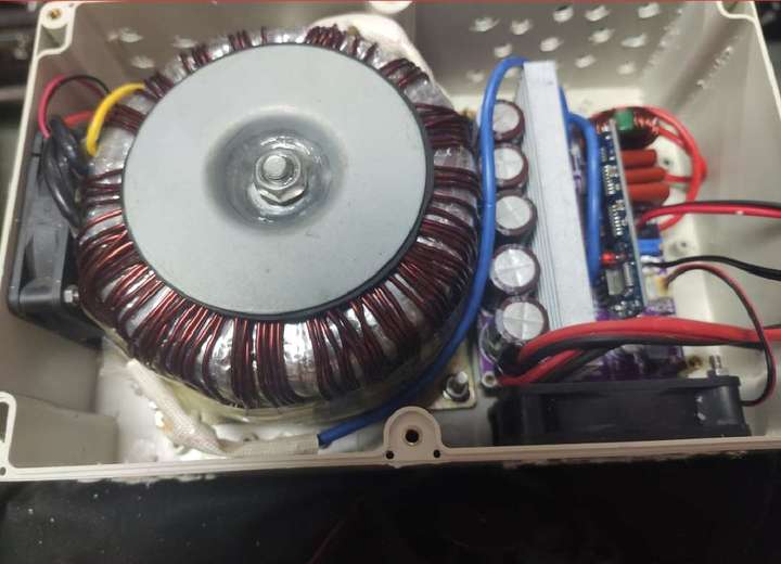

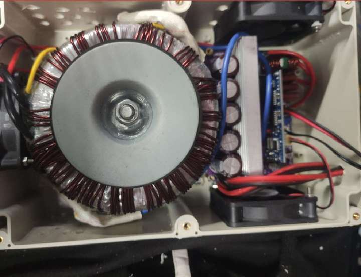

基于EGS002的工频逆变器模块,输出100多v到200多v可调,频率固定50HZ,最大功率我测到了个300W(得带风扇,环牛最大功率也就220w超载了).
简介:基于EGS002的工频逆变器模块,输出100多v到200多v可调,频率固定50HZ,最大功率我测到了个300W(得带风扇,环牛最大功率也就220w超载了).
创建时间:2023-09-05 09:08:44更新时间:2024-02-01 17:43:34
注意打样pcb请使用附件!!!
直流逆变220V交流电,输入的话最好不要超过36V,芯片耐压是40V的,注意电容耐压要大于工作电压。
散热片需要自己打孔。
MOS管推荐SKD502把,感觉TO220封装里面性价比最高的,主要是容易 推。
输出接了个EMI电感,不用可以短接他。。
表头直接用的tb 2块多的交流表头,感觉还可以 。
