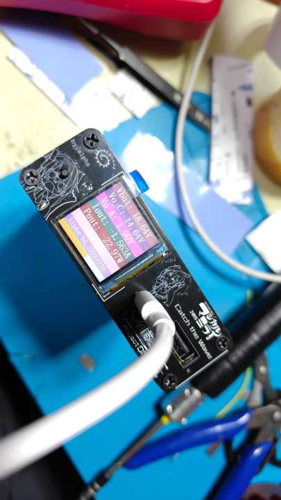

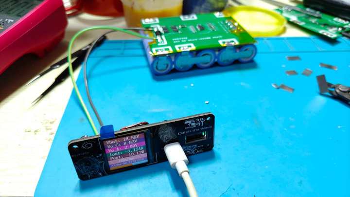

基于bm3451的锂电池保护板,是做的移动电源的一个组件。
简介:基于bm3451的锂电池保护板,是做的移动电源的一个组件。
创建时间:2023-12-19 17:41:37更新时间:2023-12-20 10:50:41

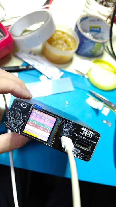

移动电源是基于IP5389方案的,最高支持双向100w(没合适的设备测不了,目前给手机充电最高也就是测到了9V)。
拉出了一个a口和一个c口。
电池用的是5节力神21700的,单节4000mAh,pdd薅羊毛一节大概5块钱,总计20000mAh。
芯片方案可以支持3-4-5串的,但是我没有预留,只能用到5串。

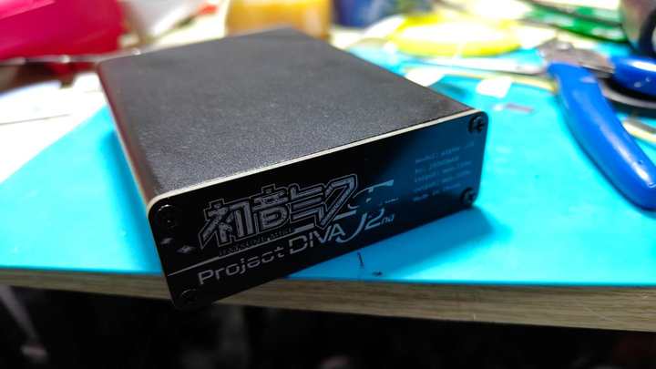

外壳前后面板是jlc画的pcb,外壳主体是选得铝壳,尺寸挺极限的,前面加了个lcd屏。
总结一下有一下保护:
1、过充过放电;
2、充放电过流;
3、放电短路;
4、电池均衡;
电池直径是21mm的,5串起来加上电池外皮大概能到106mm,铝壳选得是长度120mm,宽80mm,高30mm的。
拼装的时候没有想象中的折磨,感觉还行。
下面是做出来的移动电源实物:
