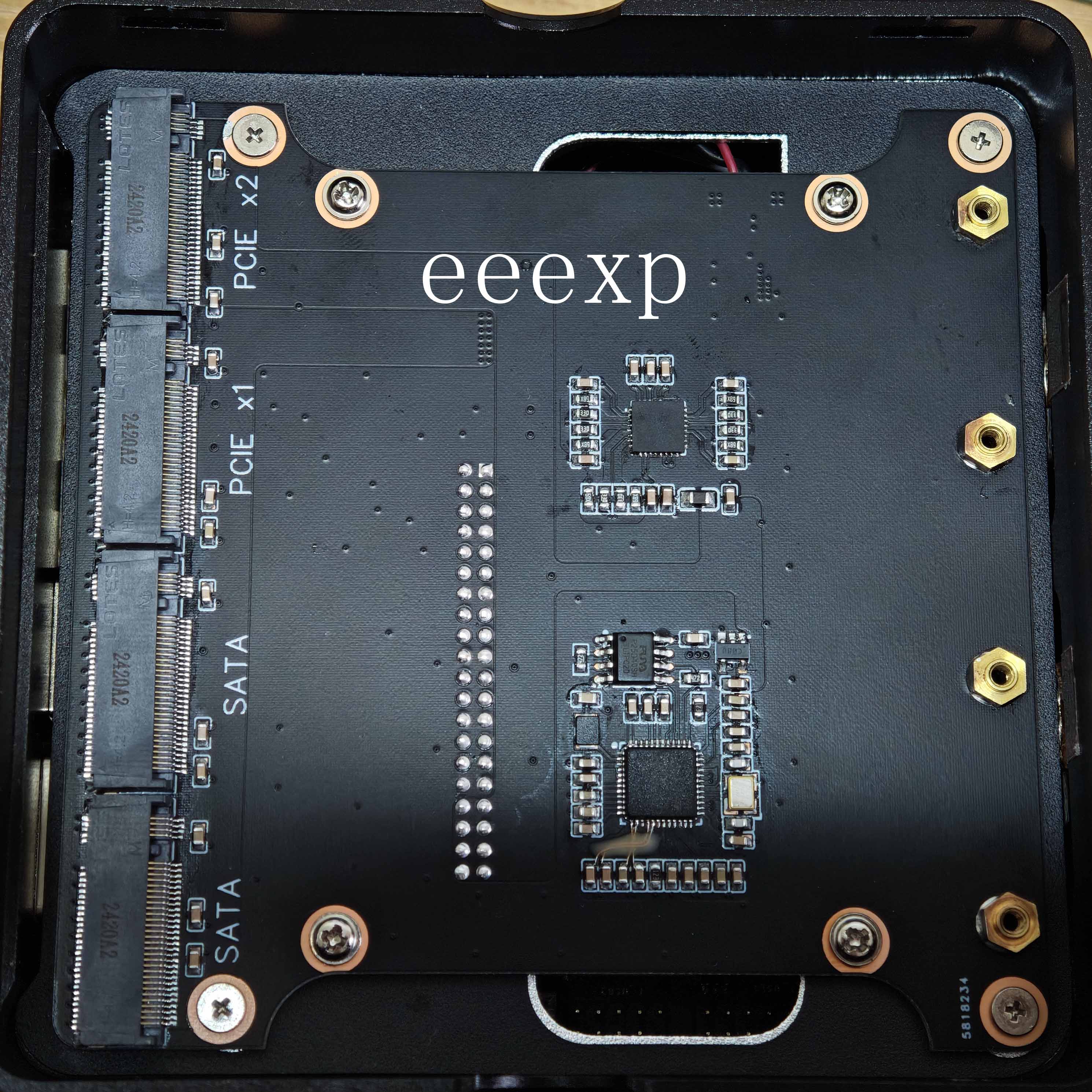

M.2转2SATA2NVME
2.7k
用于NAS,已验证可用
简介:用于NAS,已验证可用
MIT License
创建时间:2024-12-14 13:56:51更新时间:2024-12-16 10:44:09
主要芯片:LMK00334,ASM1061
打样参数:捷配JP04161H-2116A1,最小孔径0.2 mm,最小线宽/线距4/4mil
完成照片:

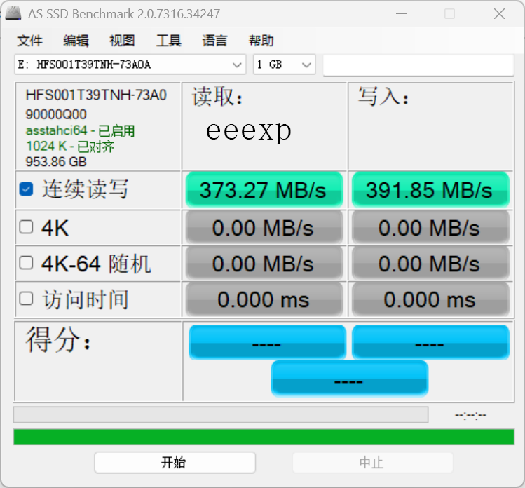

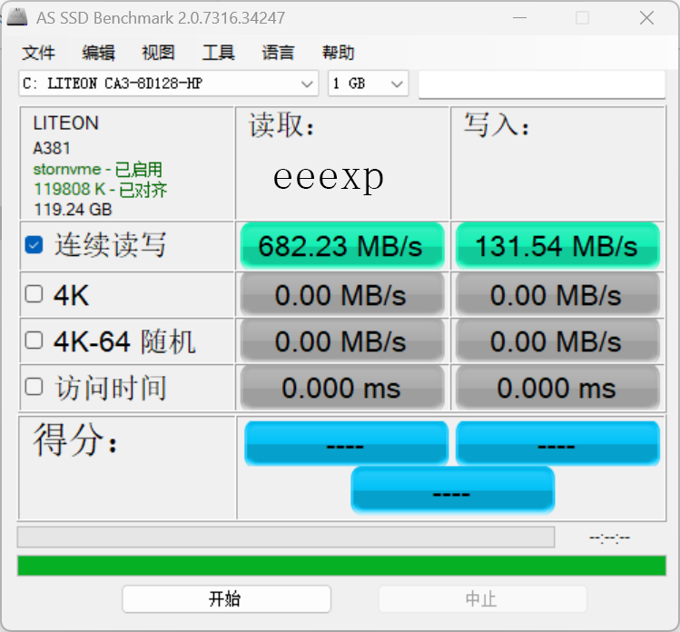

测速截图:
