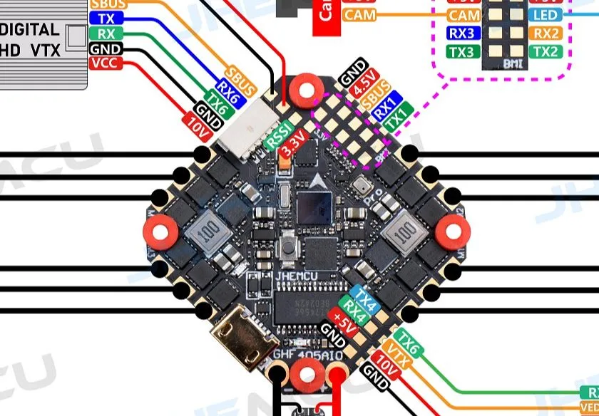

使用津航F405装模拟图传时,O3的SH1.0接口被浪费了。为了减少焊接难度,为此设计了一个转接板来插接各种外设,包括模拟图传,摄像头和GPS模块。

最近入坑FPV,装了一个2.5寸小机。刚入手还不确定会不会玩所以没有直接一步到位上O3+G2眼镜,所以就先装了一个模拟的版本,总成本可控。
装的时候发现如果不用O3的话,在飞控上使用模拟图传要比使用O3天空端多焊接好多的线,而且我用的这个F405本身有SH1.0的给O3的接口,不用的话也浪费这个接口。
于是画了一个转接板,只需要在飞控上多焊接3根线,便可以使用模拟图传和GPS。转接板的大小是20mm x 20mm的,可以和很多模拟图传叠在一起方便安装。因为模拟图传相对O3一般都比较薄,比较轻,所以加上转接板之后依然比O3天空端更薄更轻。
使用这个转接板的话需要自己夹SH1.0的线,我也是刚买了钳子来自己夹了试试看,如果能成的话也是一个对DIY很有用的技能。相当于是不用做焊工了,改行做钳工。
目前我用的飞机配置如下,如果一样的话就会很简单。不一样的话需要检查一下线序,要么修改一下PCB,要么在做SH1.0端子的时候手动换一些线序
机架:星环25v3
飞控:津航F405AIO
图传:熊猫BAT LITE 1.3W
摄像头:平头哥二代
GPS:BZ-121

2024.07.12 M2螺丝孔有点小了,用点力也能装。PCB的螺丝孔改了一下,现在是对的
