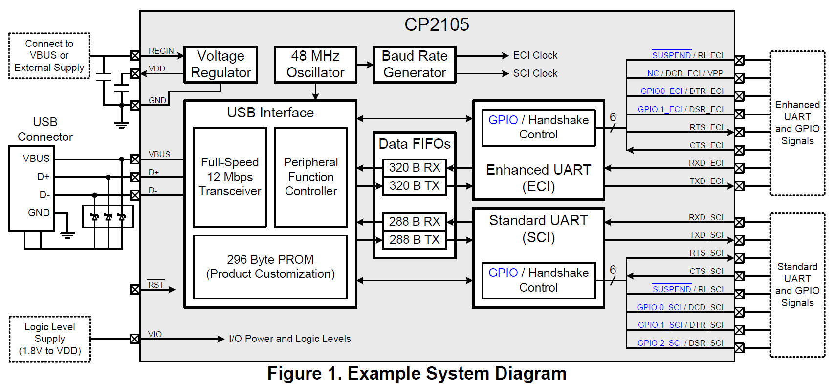

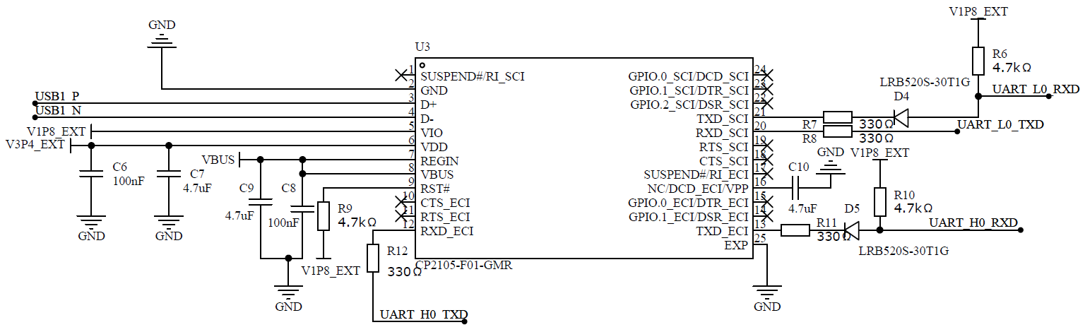

1.1 USB转UART电路
使用CP2105-F01-GMR USB转UART方案,使用时需引出连接电脑usb的5V、GND、D+、D-
原理图:

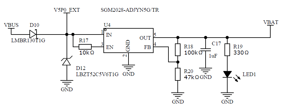

1.2 LDO供电
使用SGM2028-ADJYN超低压差低功率RF线性稳压器

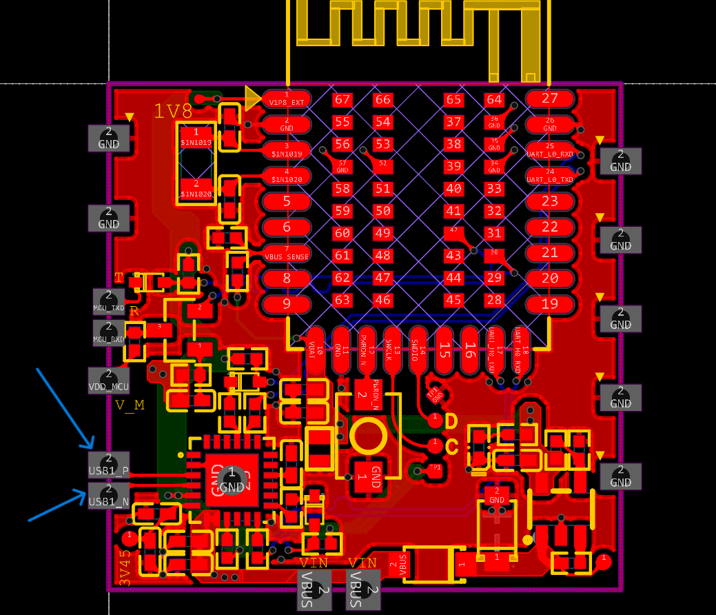

2. PCB设计说明

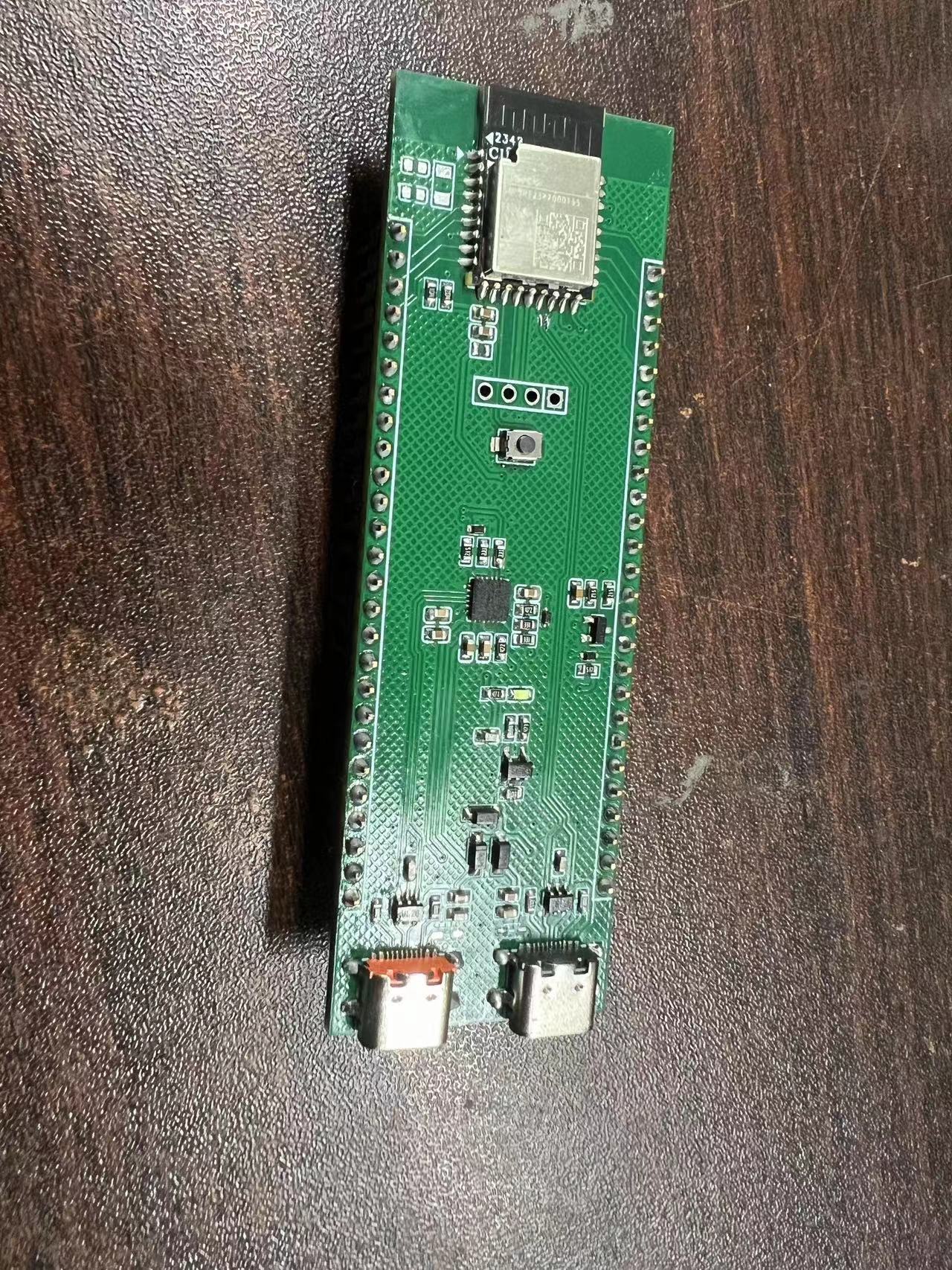

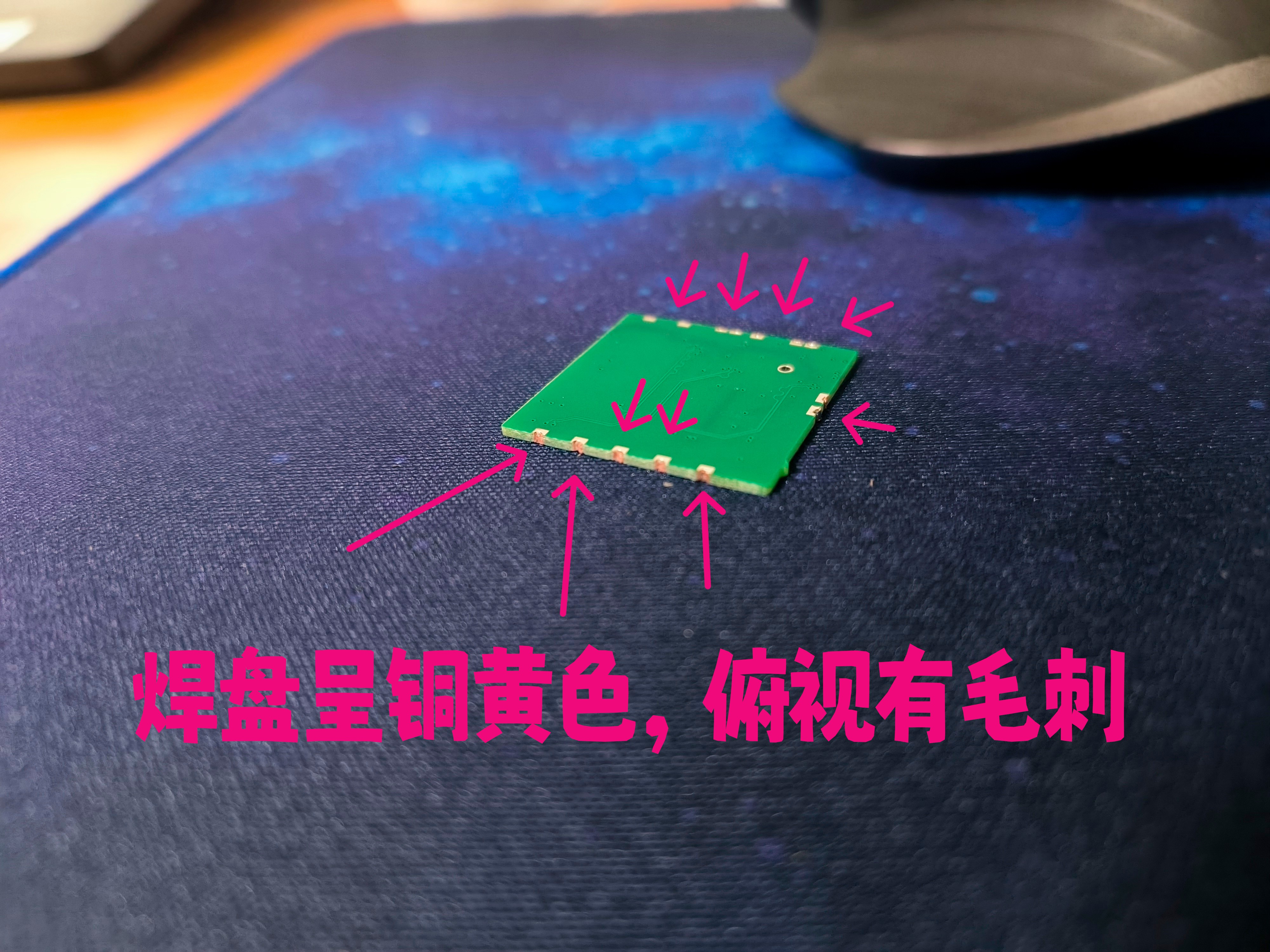

旧版实物验证图片↓

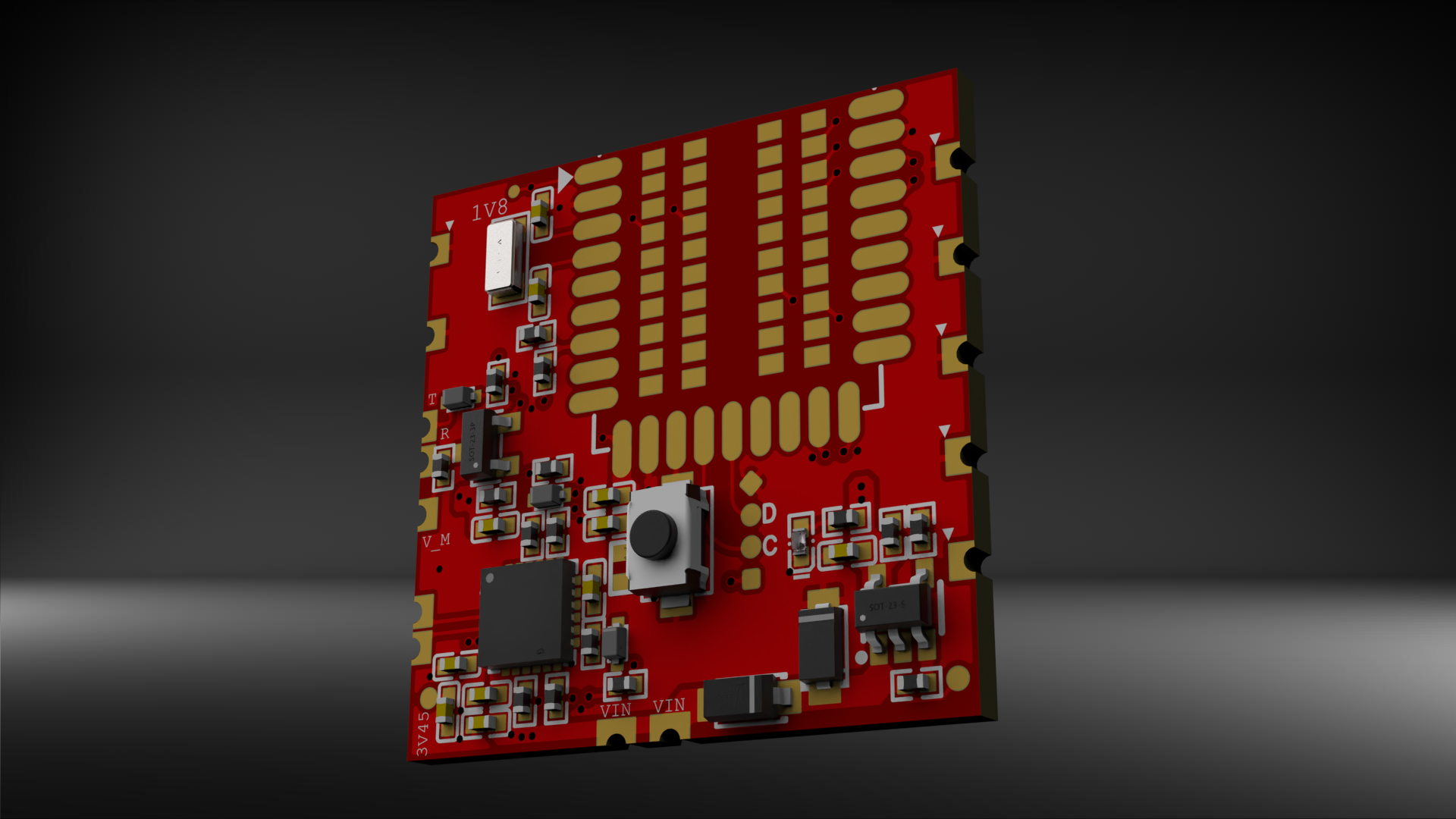

因暂未提供SDK,固把模块设计为邮票孔无线串口,裁剪所有IO,仅使用必要引脚
(Li仅绘制了EB25封装,无3D模型)

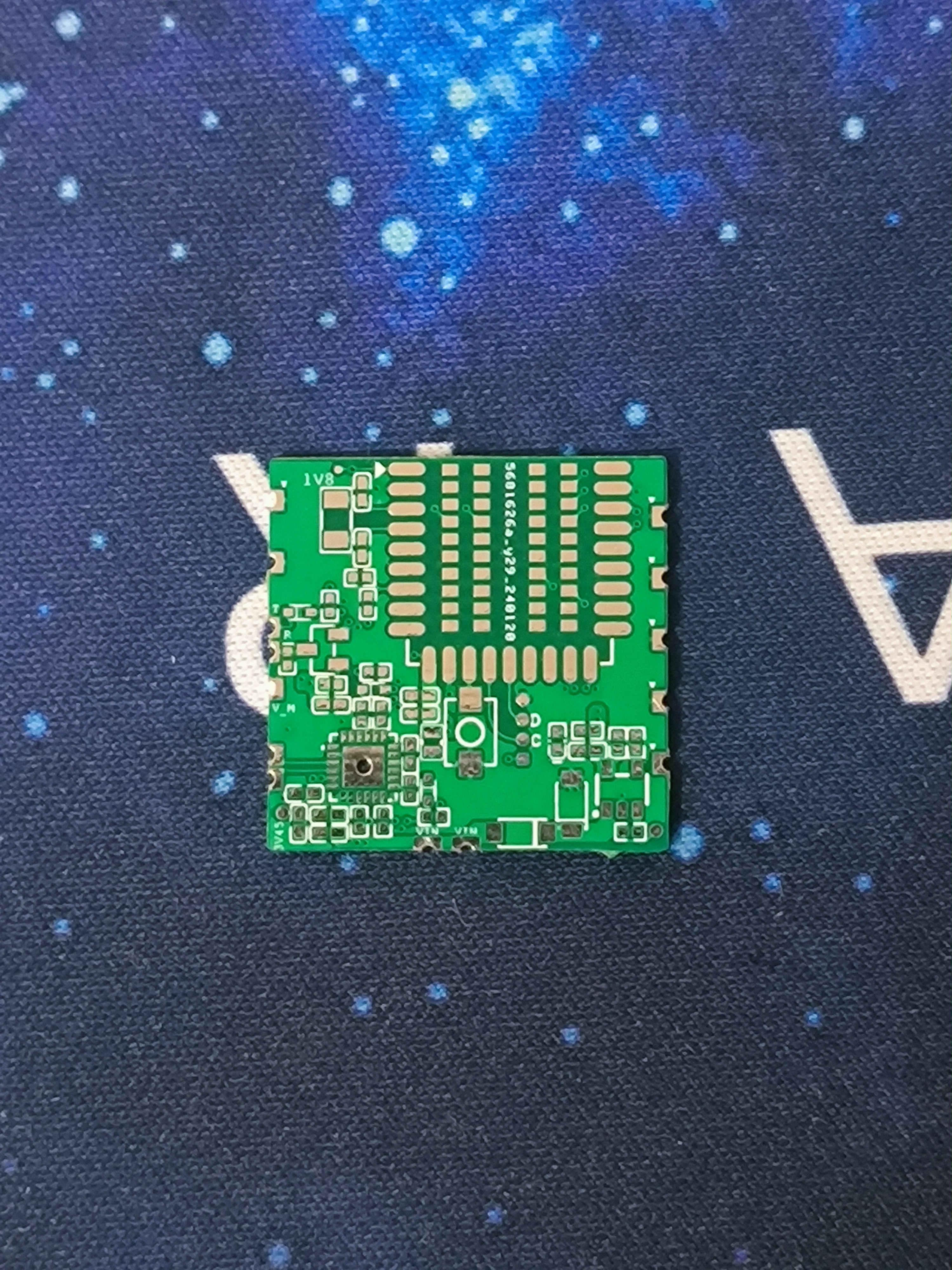

新版模块PCB↓
焊接完成效果如下:

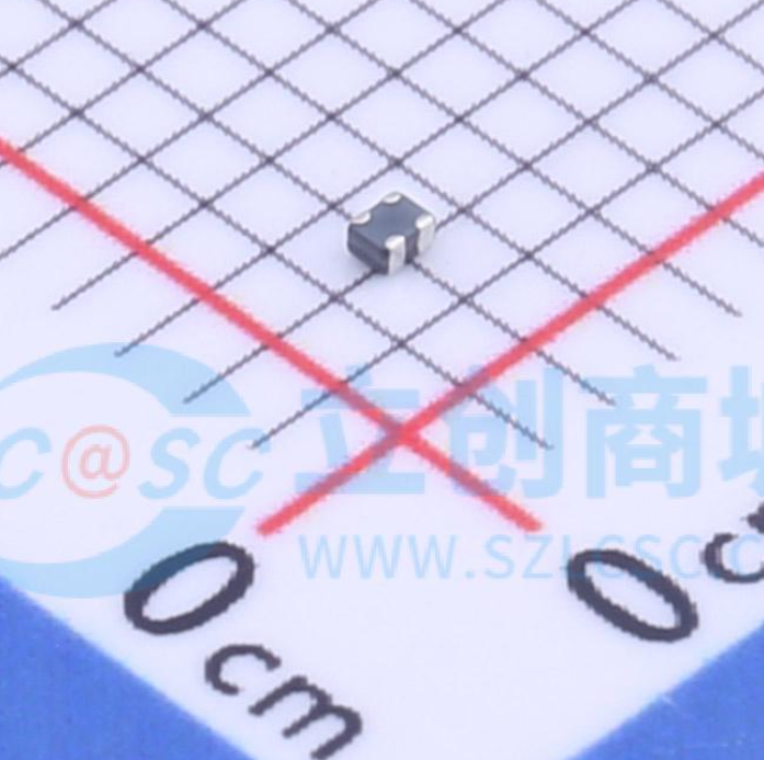

官方的板子上usb传输线有共模电感👇,封装非常小且并不好买,故舍弃
超迷你共模电感
复用模块即可直接直接在板上绘制,可作为MCU无线串口

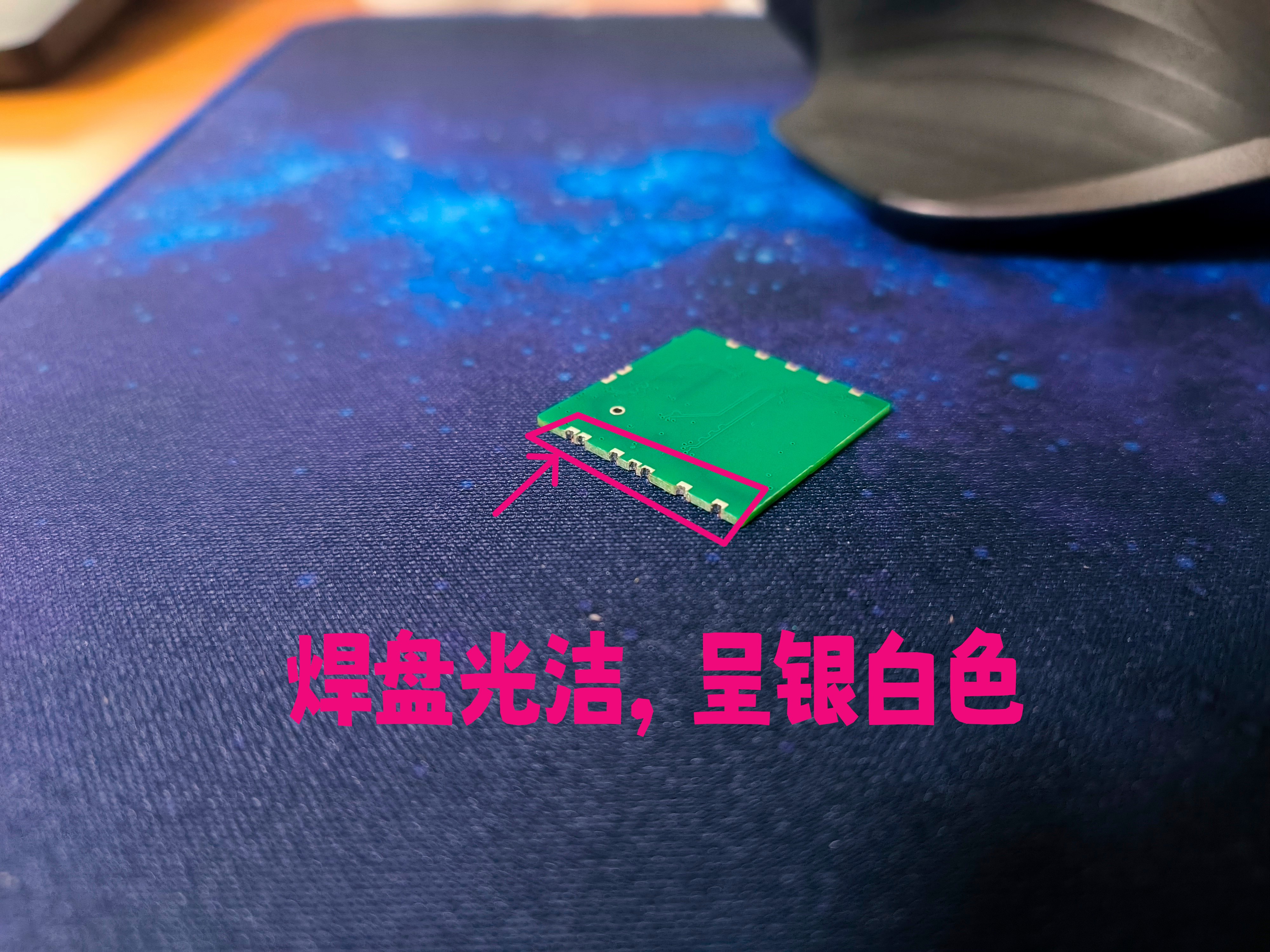

4. 注意事项
如需打板请在下单时备注"无需半孔工艺",否则可能会增加额外费用
收到板子后需自行裁剪多余铜皮:
修剪后
